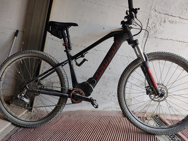

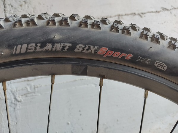

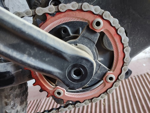

Seconda pazzia nel giro di pochi mesi,quando ho ritirato la prima t-tronic avevo chiesto al biciaio a quanto avrei potuto rivendere la thor, risposta bo parliamone tutto era finito li poi due settimane fa mi chiama e mi dice mi sono arrivate altre due t-tronic 9.2 con motore oli una e taglia s e una e una m che va bene per te della tua ti posso ridare questa cifra (che più o meno era quasi la cifra che l'avevo pagata) morale ora ci sono due bianchi in garage, di differente da quella di mia moglie c'è che su questa e montato un cambio sram x5 di manettino e x7 di deragliatore, già scorciato i rapporti su entrambe, 32t di corona uguale su tutte e due mentre sulla mia con lo sram x7 ho montato una 11-46 mentre su quella con l'alivio una 11-40 dato che con rapporti più corti non cambia bene,su entrambe ho montato un extender al deragliatore, le gomme sono kenda su entrambe 2.35 su cerchio da 29 molto scorrevoli come risulta anche la bici molto scorrevole e pedalabile, (in futuro vedro di montare una forca ad aria su entrambe) la differenza di peso rispetto alla thor si sente molto e anche il motore e molto più fruibile in tutte le situazioni.

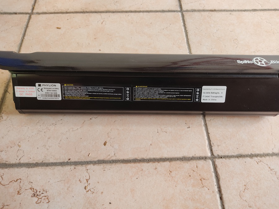

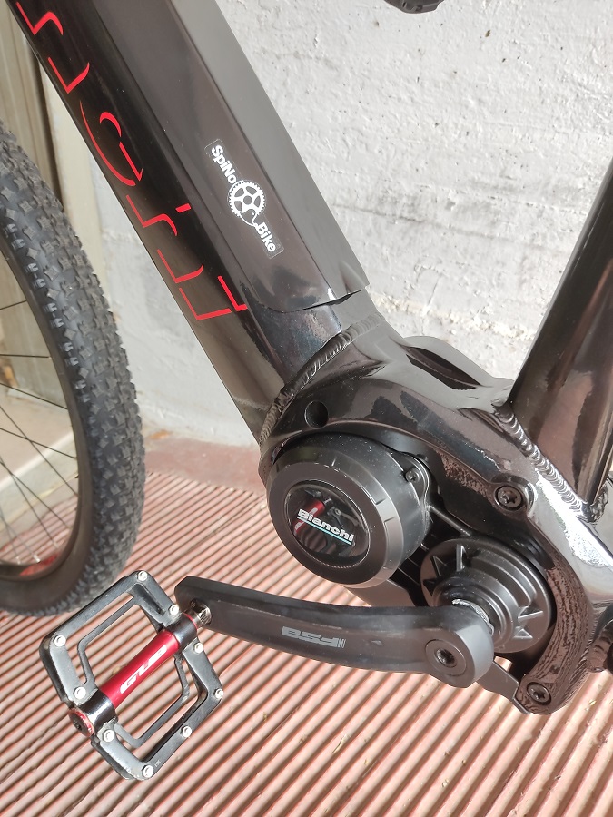

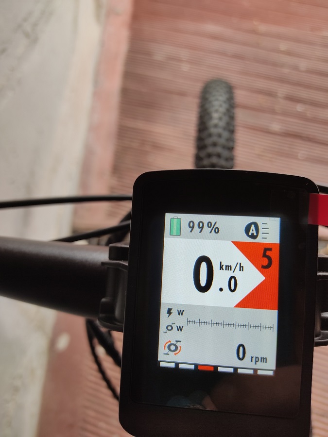

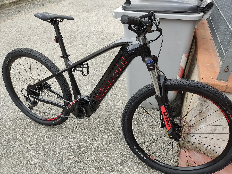

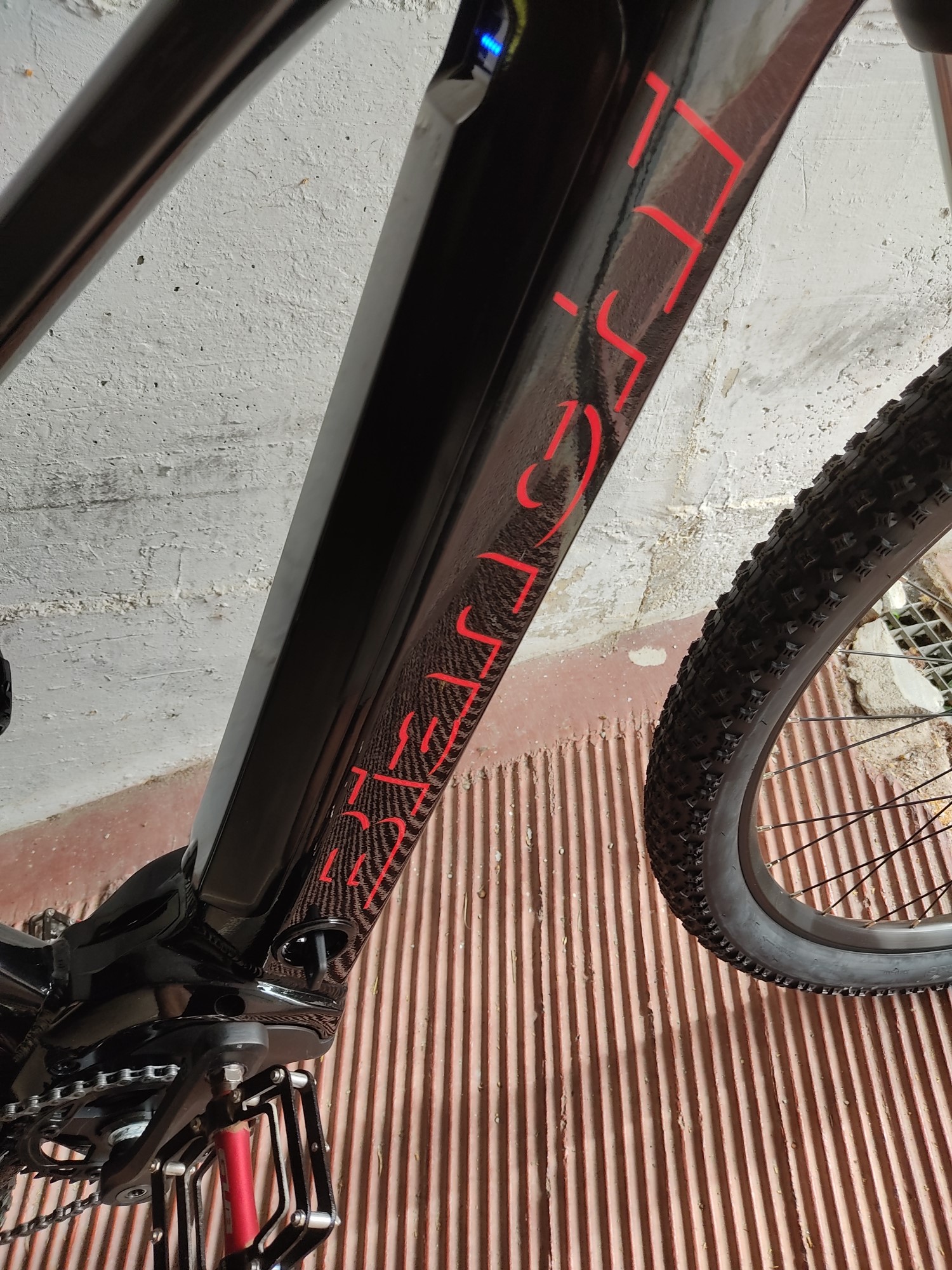

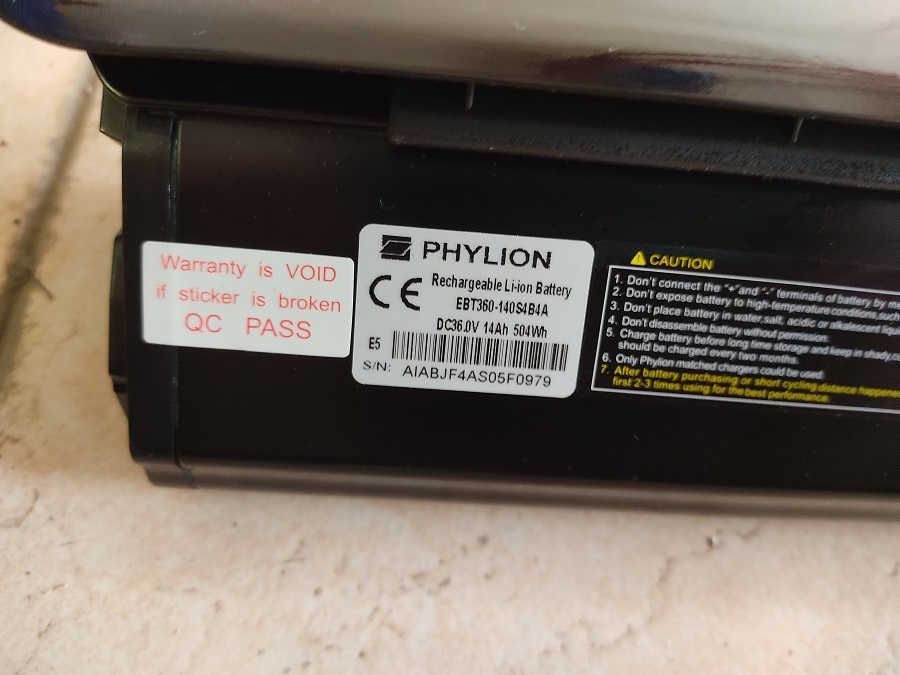

E arrivata!mi chiama il negozio e mi dice che ne a una a disposizione solo che non e del colore che voleva mia moglie, io rispondo che se fosse per me l'avrei presa, ma dato che era per la dolce metà e lei che doveva decidere,per farla corta e andata in negozio e gli è piaciuta e presa eccola
379,61 KB
778,72 KB
117,1 KB
114,42 KB
125,39 KB
117,41 KB
158,09 KB
144,69 KB
154,45 KB
182,58 KB

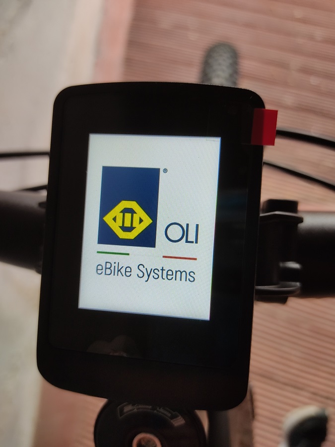

Il display e a colori e fornisce un sacco di informazioni (che dovro studiare)la batteria e manco a dirlo cinese(e penso che sia cosi per la maggior parte delle bici anche piu costose)la tentazione e di infilare l'abbigliamento da bici e andare per sentieri,ma per la quiete famigliare (dato che lei lavora oggi "maledetti super mercati")

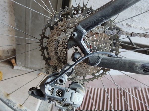

la mia era uscita con una 38t e dietro 9v 11-40.... per me insufficiente, ho subito messo la 34t, e poi in seconda battuta, una cassetta 9v 11-46, che però si trova solo compatibile e alla fine il cambio nelle marce centrali non era preciso. poi ho cambiato di nuovo sempre 11-46, ma 11v, per quanto la 46 la utilizzi raramente, capita che torni comoda più di qualche volta....
