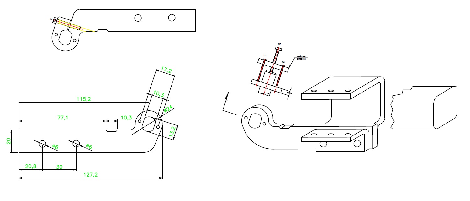

claudio02 Inserito il - 07/07/2021 : 18:22:43
giordano5847 ha scritto:
....... a onor del vero il bpm codice 16 o 17 riavvoltoo e raffreddato a olio non si è bruciato, ha rotto i forcellini e sgirato il filo....
Se gli mettevi questo anti torque non avrebbe girato
Bisogna sempre esagerare nelle soluzioni se basta 5 metti 10 che non sbagli. L'ho fatto per Claudio
E non finirò mai di ringraziarti. Quando passi da me fermati a bere, mangiare, dormire
giordano5847 Inserito il - 07/07/2021 : 14:45:23
