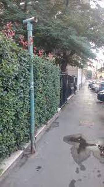

Ieri stavo pedalando lungo una ciclabile urbana in zona Trento nord e il mio sguardo si è posato su qualcosa che osservo da decenni, in varie città italiane e straniere, senza mai aver capito a cosa serva.
Si tratta di un palo metallico di altezza 2 metri circa, con in cima due semi-coni contrapposti, tipo altoparlanti, ma all'interno non c'è nulla.
Da piccolo, non vedendo che erano vuoti, credevo fossero realmente altoparlanti per diffondere musica lungo le strade: non sarebbe una cattiva idea, vero?
Chi mi sa dire che funzione hanno?
Un saluto da Marco!

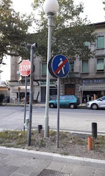

luc_maz48 Inserito il - 26/07/2021 : 15:58:59
Non ho trovato altre immagini (per ora) in città!
35,09 KB
75,49 KB

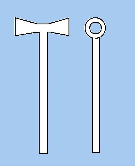

Mister D Inserito il - 26/07/2021 : 12:41:29
Grazie Giordano! Inserisco un disegno (scusate la qualità!), così è più facile identificare l'oggetto.
16,56 KB
Quindi, dietro un banale palo forato, ci sono studi di ingegneria avanzata! L'effetto Venturi dovrebbe consistere, se non ricordo male, nel "risucchiare" strati di aria vicini quando uno strato più esterno viene obbligato ad aumentare la velocità, in questo caso a causa del restringimento all'interno del cono, per mantenere costante il flusso d'aria.

Steu851 ha scritto:
potrebbero essere le valvole di sfogo dei metanodotti
Sono.
Dove ci fosse pericolo di deterioramento dei tubi per il gas (attraversamenti di strade e zone particolari) si incamicia il tubo ed ai lati della "camicia" si mettono gli sfoghi. Doppio cono perchè farebbe da venturi così da far circolare l'aria e far evaporare eventuale condensa.
