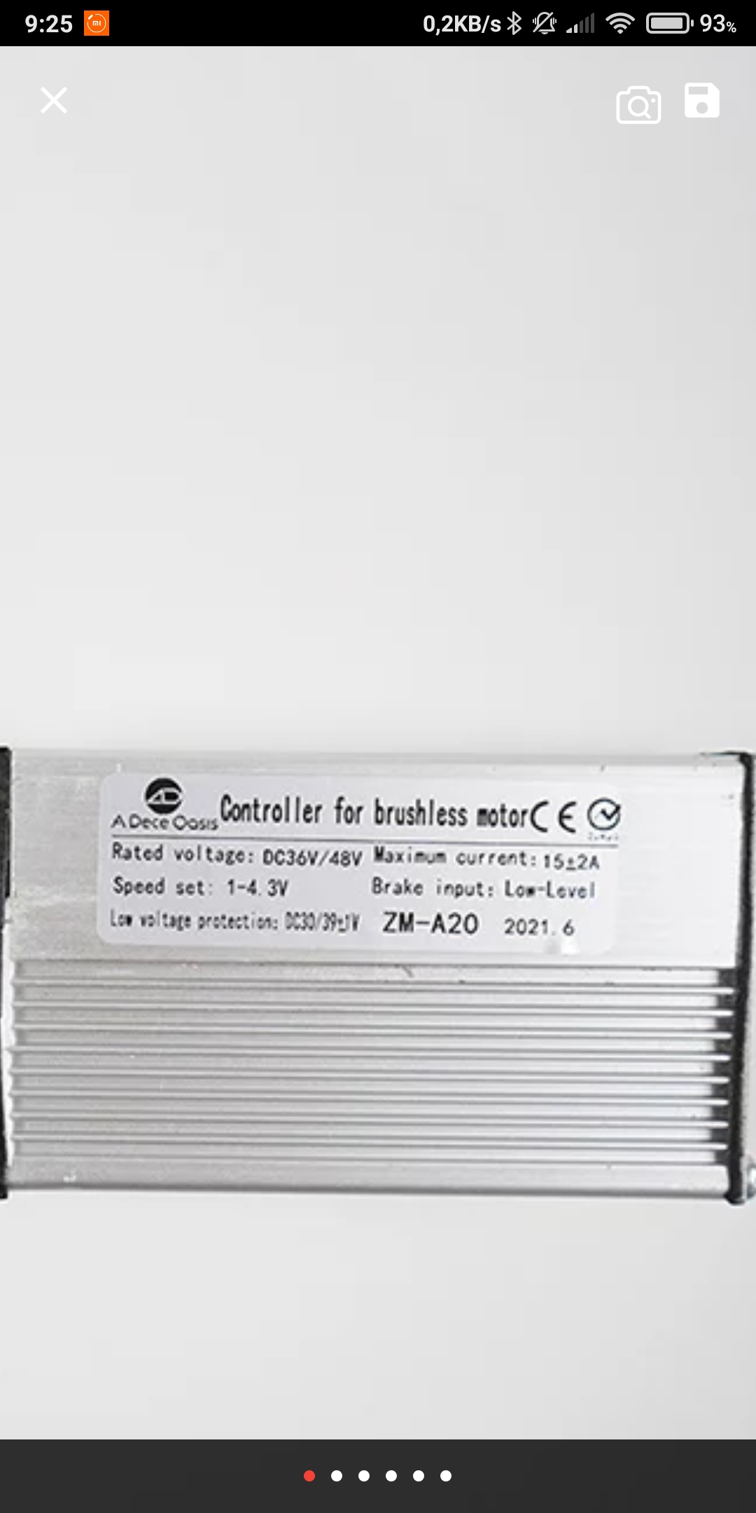

MAURI Inserito il - 31/07/2021 : 09:37:07
La centralina è questa...

MAURI Inserito il - 31/07/2021 : 09:07:18

Barba 49 Inserito il - 31/07/2021 : 08:01:09
Le centraline non sono "da 350W", c'è scritta sopra la corrente massima che possono erogare!!! Se fai un controllo dovresti facilmente leggere i valori riportati.
Se trovi scritto 15A massimi hai 250W, se trovi 20A massimi hai 350W di potenza, è matematica e non suggestione. Il costruttore può usare centraline identiche ma poi programmarle come meglio crede in modo che diventino legali o che non stressino troppo una batteria minimal come la tua.

Barba 49 Inserito il - 30/07/2021 : 23:06:59
Ma sei certo della velocità o ti affidi al tachimetro della bici? Poi ti ripeto, NESSUN costruttore di bici elettriche farebbe alimentare una motorizzazione da 350W ad una batteria come la tua, è perfino al di sotto della decenza visto che quelle da supermercato partono da 36V-10Ah e già hanno autonomie ridicole...
In pratica la tua bici è nata per fare brevi tragitti partendo magari dall'auto parcheggiata in periferia per raggiungere il centro, non per essere usata come bici principale.
PS) Il motore potrebbe anche essere da 1000W, ma se la centralina è da 250W sono solo quelli che hai!!!

Barba 49 Inserito il - 30/07/2021 : 21:45:40
Sinceramente visto che hai una batteria veramente minimal lascerei perdere gli aumenti di prestazioni, e sinceramente non credo affatto che la tua bici sia motorizzata con 350W di potenza, la batteria da 7,5Ah non sarebbe in grado di erogare 10A continui e 20A di picco necessari, fidati...
