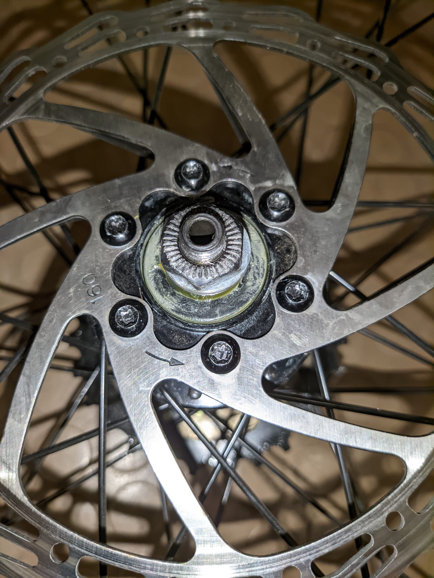

Ciao a Tutti! Il freno a disco come lo rimuovo dal mozzo? quale brugola o chiave devo utilizzare ? Io ho provato con una serie di brugole ma non ho trovato nulla di utile per svitare le 6 viti ... forse i miei attrezzi sono logorati e imprecisi?

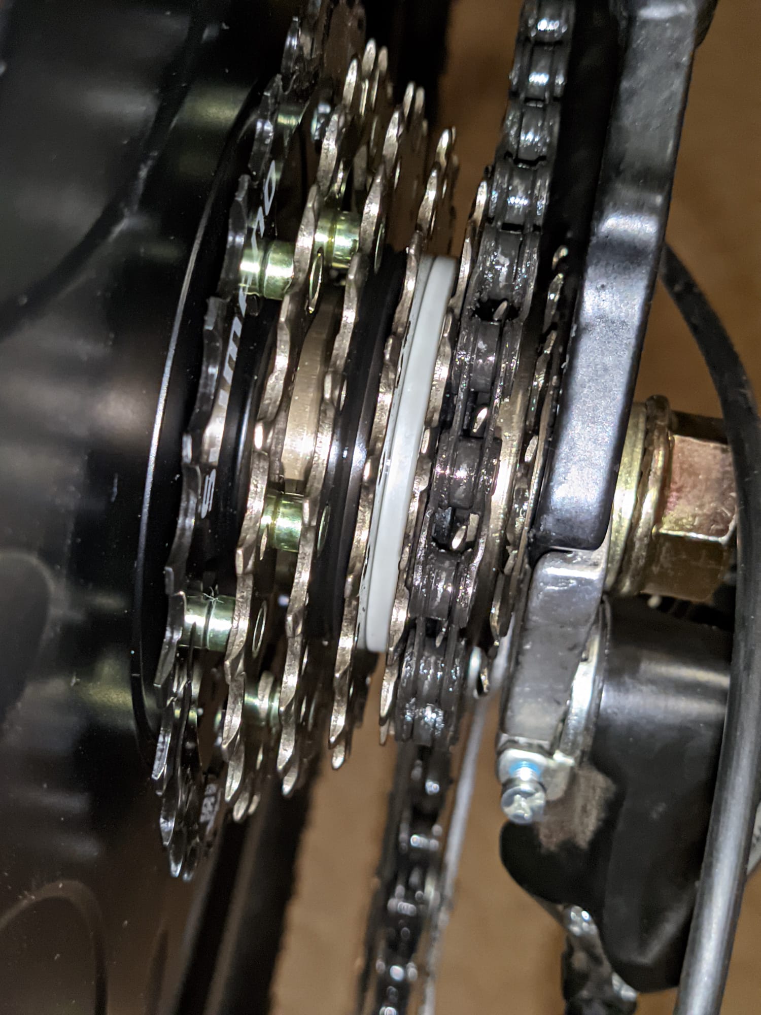

Il pacco pignoni rasenta il forcellino del telaio come centrare la ruota ... con distanziatori?

MilleMiglia Inserito il - 24/09/2021 : 09:11:49
La rondella che hai montato fuori va messa dentro, così la ruota libera sarà alla giusta distanza dal telaio, ed il dado zigrinato deve andare a battuta al forcellino del telaio, senza niente in mezzo

berna_48 Inserito il - 14/09/2021 : 22:15:58
Per togliere il disco ti ci vuole una chiave tipo questa
Si chiamano torx e la misura dovrebbe essere T25.
In molte bici ci sono viti di questo tipo.
Barba 49 Inserito il - 14/09/2021 : 21:02:07
Sono viti che necessitano di apposite chiavi, ma adesso quasi tutte le serie anche economiche le hanno... Se non le possiedi desisti perchè se danneggi la "stella" poi non le sviti più, magari passa da un meccanico e fattele smontare!
Per l'altro problema basta aggiungere uno spessore in acciaio tra motore e forcellino, semplice...
PS) La rondella che hai messo esternamente (sotto al dado) deve andare all'interno, i due dadi zigrinati servono per "mordere" l'alluminio direttamente, se ci metti sotto una rondella il motore si allenta continuamente!!!
Spostando la rondella risolvi anche il problema del pignone che sfrega nel telaio.
