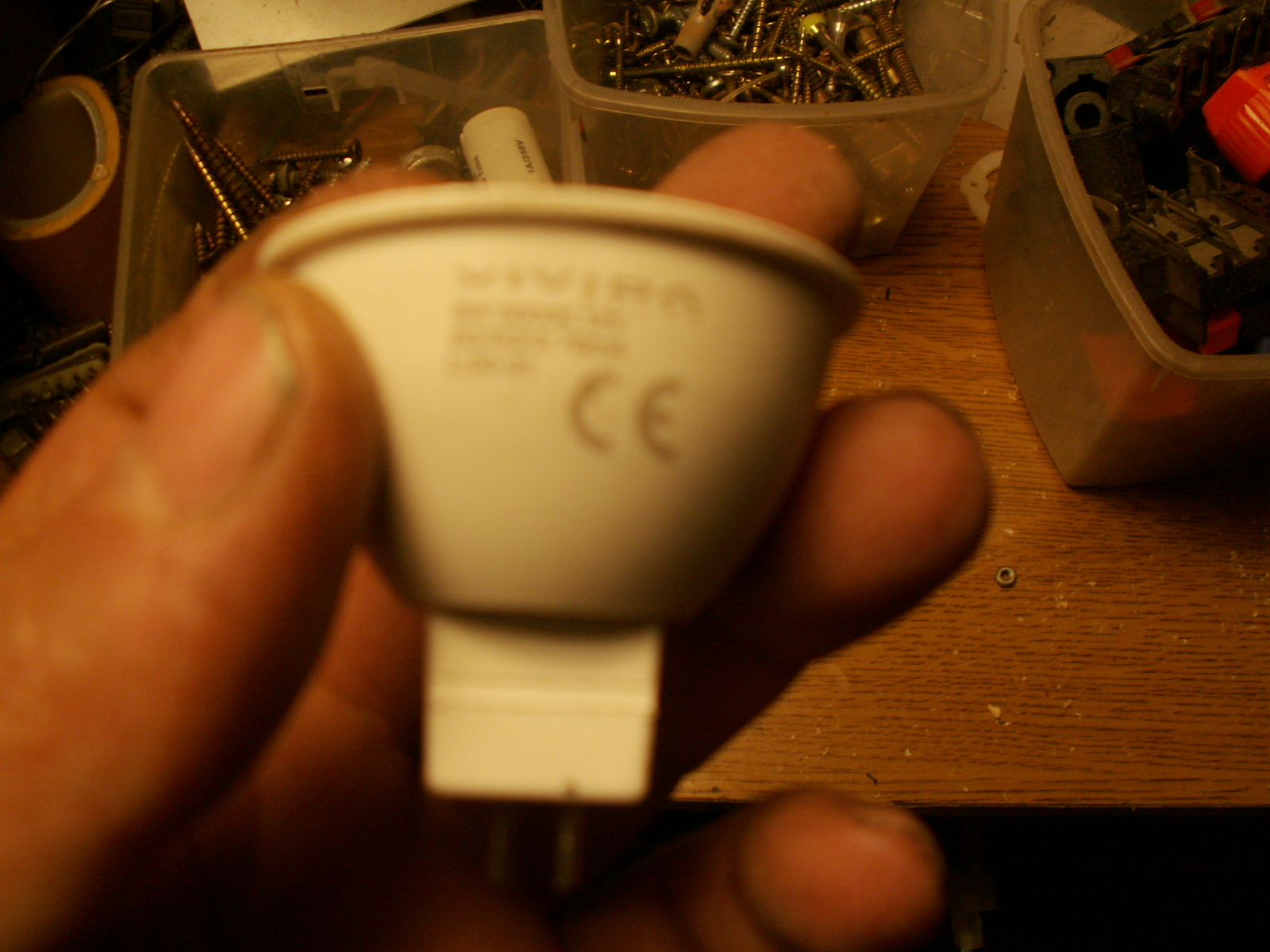

docelektro Inserito il - 09/02/2022 : 05:48:05
mi è arrivato il survultore.
Se tanto mi dà tanto una lampadina da vetrinetta (nel mio caso ne ho trovata una al bricoman da 3W quindi con la stessa identica potenza dei fanali "ommmollogati" da bicicletta che vanno a dinamo) E se quelli sono "in regola" bisogna evitarsi paturnie per la sicurezza.
Difatti la luce emessa dalla 3w da vetrinetta è quanto minimo QUADRUPLA della lampadina e quindi per il discorso "rendimento" .
Qui la lampadina,3W 3000K solo 190mA Costo? 3E e 50 centesimi al bricoman. sono le stesse che Paolo mette nelle slot machine del tiro al gettone.
Appena collego il survultore la accendo e faccio qualche prova con nastro adesivo e fili per aria.
La mia idea è quella di inserirla dentro al faro di metallo (unico pezzo rimasto) della bicicletta "eusebi" di quella gallinaccia di mia nonna.
In modo da fare una cosa "ultra stealth"e sfruttare il vetro rigato per aumentare la diffusione e dare una parvenza di omologazione.

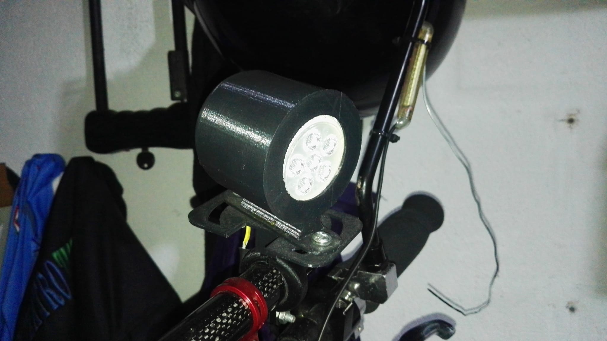

hp9000 Inserito il - 18/12/2021 : 09:38:47
docelektro ha scritto:
ma difatti l'idea del survultore (siamo italiani parliamo italiano ) potrebbe aprire la porta a quelle piccole matrici a led per uso vetrinetta a 12 V.
Ciao doce, d'accordo con abuso termini inglesi,ma se avessi scritto "survultore" lo avremmo tradotto in due poi in "stepup" per ricercarlo su aliexpress o altro.
Purtroppo nel tecnico siamo costretti a farlo, altrimenti poi nelle ricerche sono problemi.
Con lo step up se poi ti prendi anche un charger usb da 1A,altri pochi centesimi ti sei fatto una figata.
https://www.aliexpress.com/item/32703089451.html?spm=a2g0s.9042311.0.0.27424c4dlJccPW
Ovviamnte il tutto dovrebbe essere preferibilmente seguito da una stampante 3D.
149,23 KB
Questo è il faretto che ti garantisco trasforma notte in giorno.

hp9000 Inserito il - 17/12/2021 : 11:10:48
Io ho un faro bici che è uno spettacolo.
Fa piu' luce di un faro auto di nuova generazione e trasforma la notte in giorno.
Quanto l'ho pagato???
2.50 euro
Dove ho comprato?
In un qualsiasi AUMAI , li trovate le lampadine a 12V con led SMD,quelli usati per faretti spot light.
Io poi ci faccio i supporti e case con la stampate 3D ma è possibile poi crearsi il proprio case con altro.
Poi andate sempre su aliexpress e vi prendere uno step up 5v to 12v al prezzo di pochi centesimi.
Una volta acquisito il know how sarete per sempre indipendenti.
