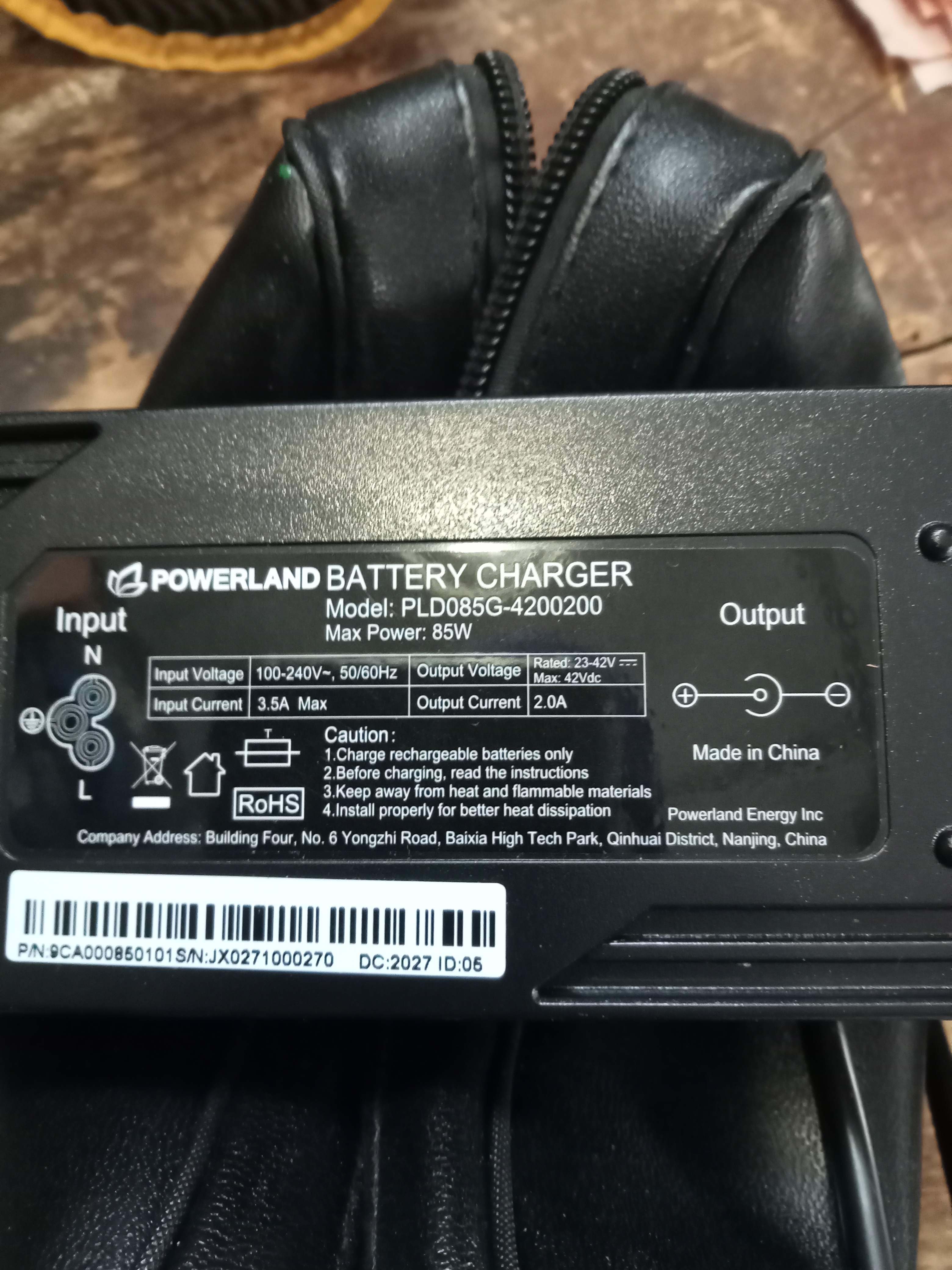

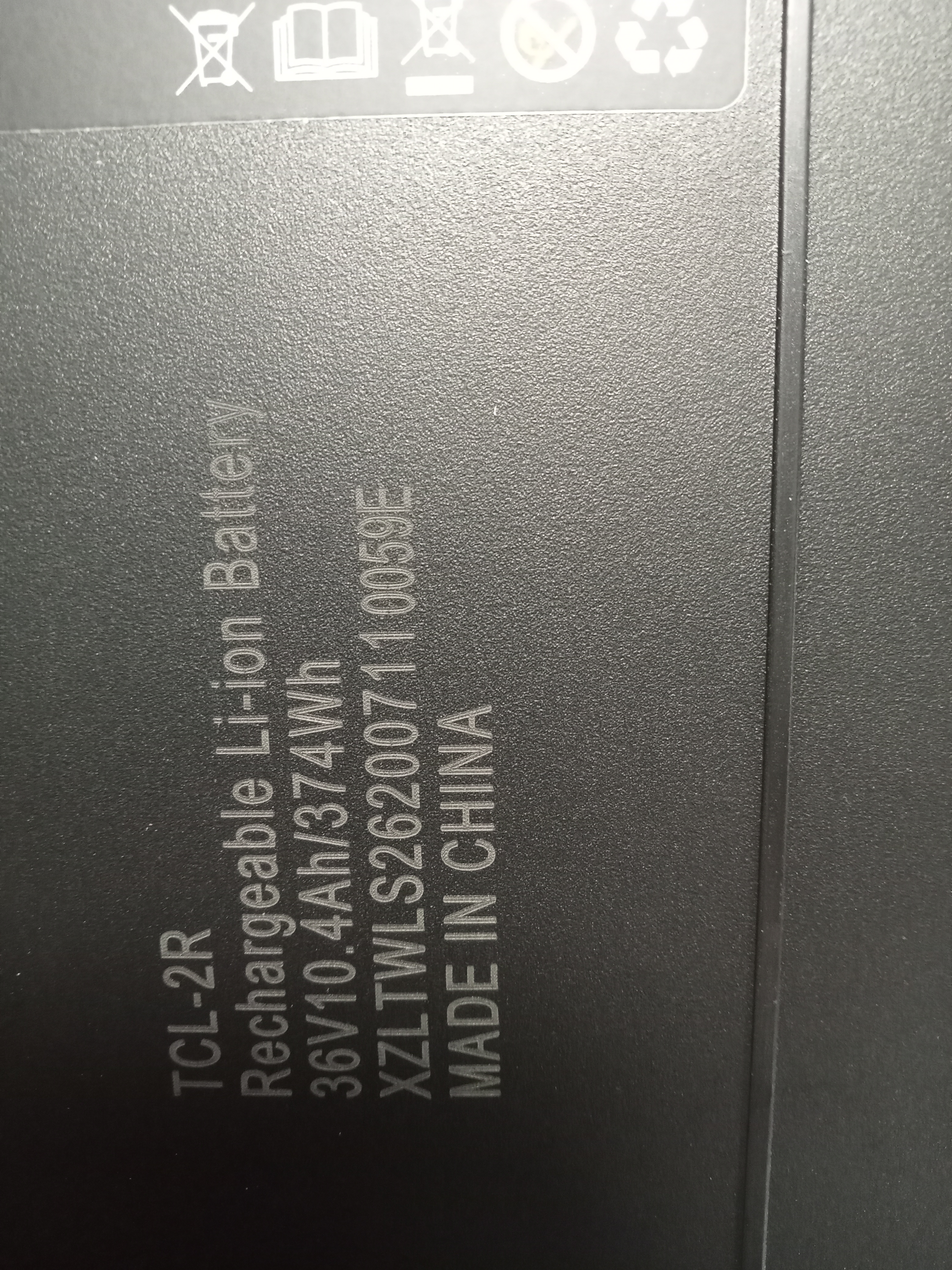

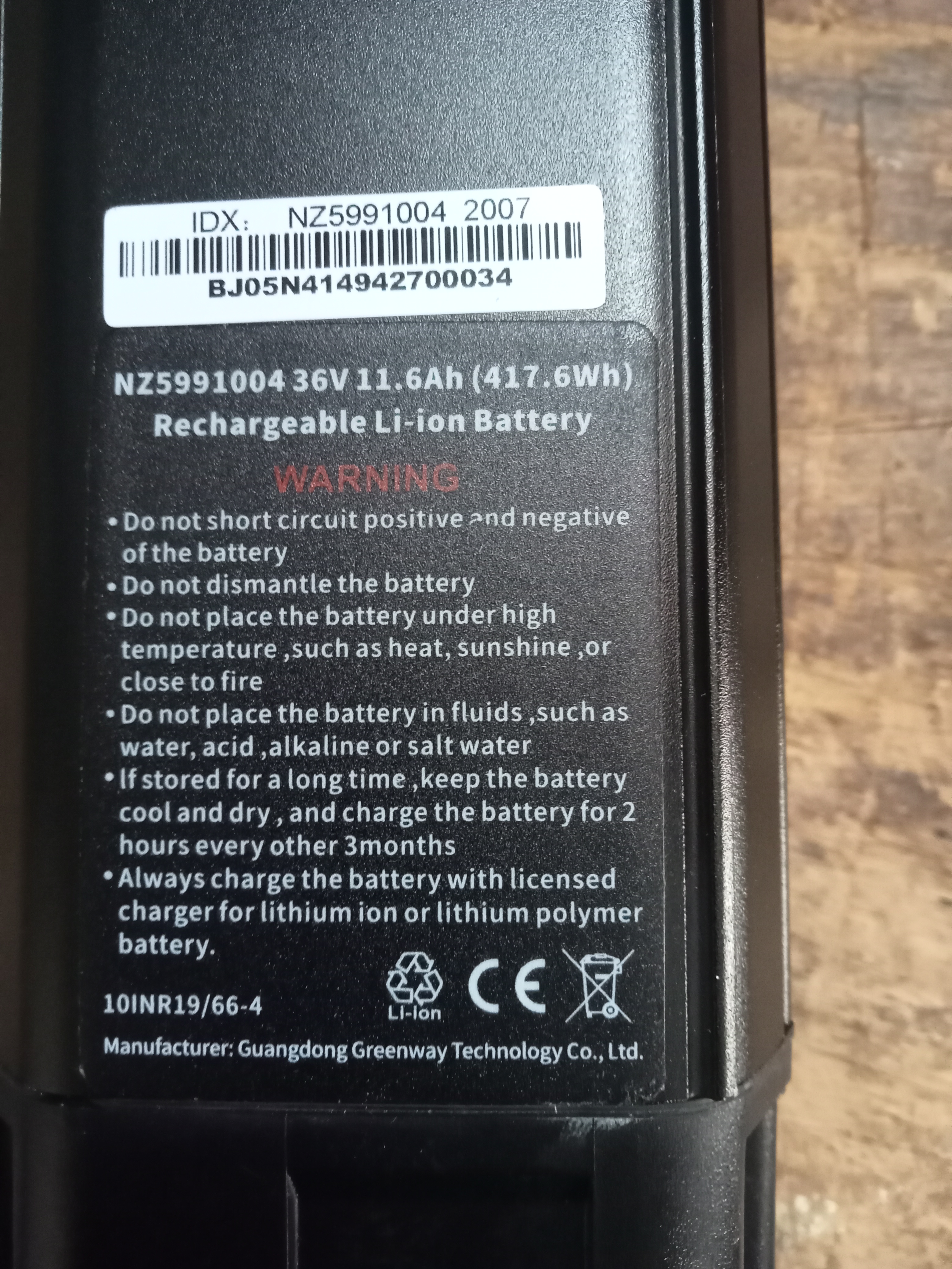

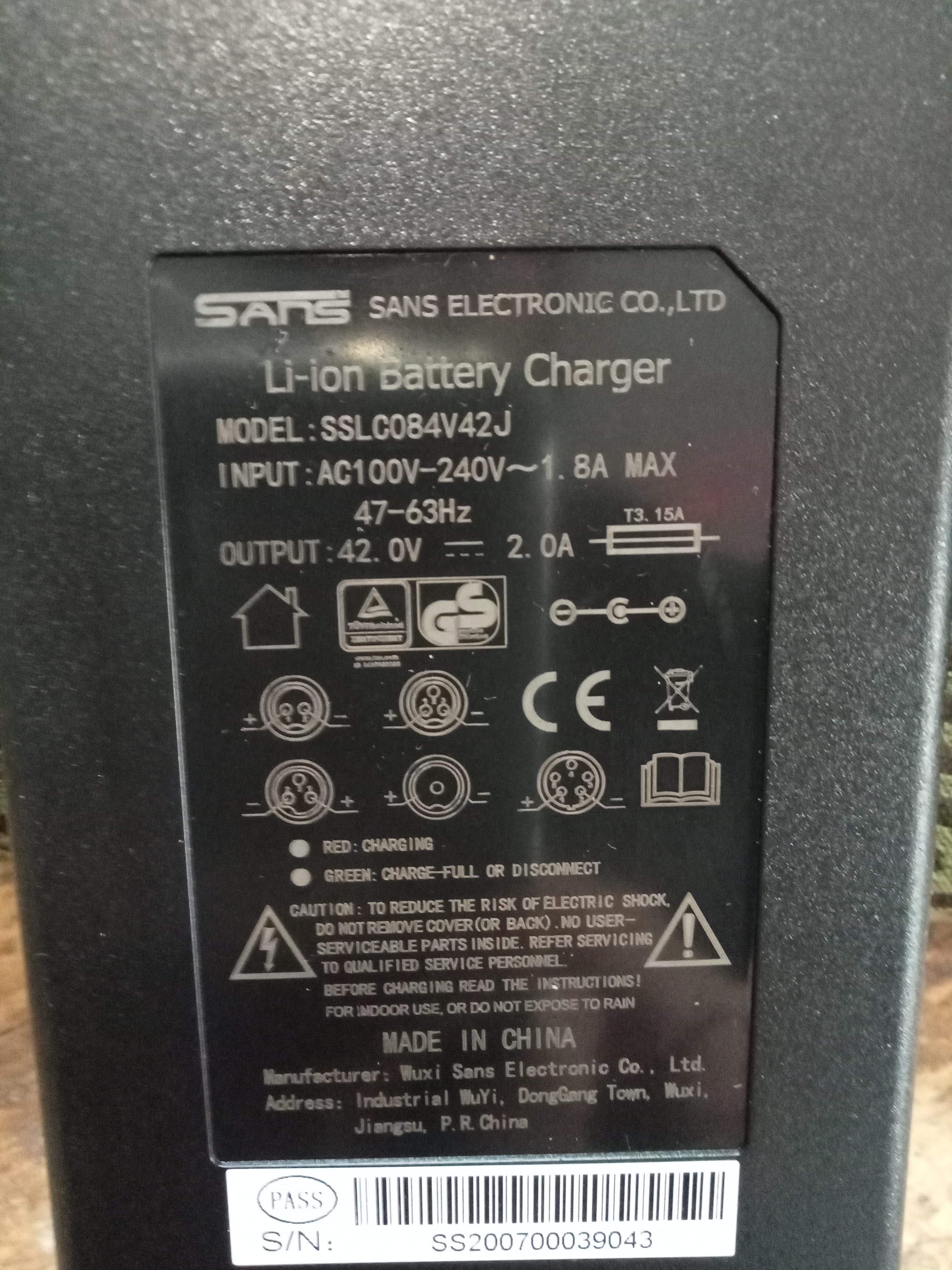

Buon giorno, ho acquistato due bici elettriche per il campeggio. Vorrei portarmi un solo caricabatteria, gli attacchi sono uguali, é possibile? Vi allego le foto delle caratteristiche delle batterie e dei rispettivi caricabatteria

in realtà su tutti e due c'è scritto che hanno il positivo al centro e il negativo sull'esterno del connettore di collegamento della batteria, se li hai già utilizzati entrambi il controllo di polarità diventa inutile.

Non riesco a capire bene.. sono entrambi per litio e 42v max? Se si sono intercambiabili, fai per scrupolo il controllo suggerito da Barba

Quoto Gattone, se hai constatato che i connettori sono identici (controlla anche la polarità con un tester perchè con i cinesi non si scherza) puoi usare un solo caricatore per ambedue le batterie, sono praticamente identici.
gattone27 Inserito il - 23/02/2022 : 12:57:03
Si, se hai controllato che gli attacci sono uguali, uno vale l'altro, tanto sono entrambi da 2.0A
Ne puoi portare tranquillamente uno solo, se non hai fretta di caricare. Infatti, ci vorranno circa 5/6 ore per ogni batteria.
