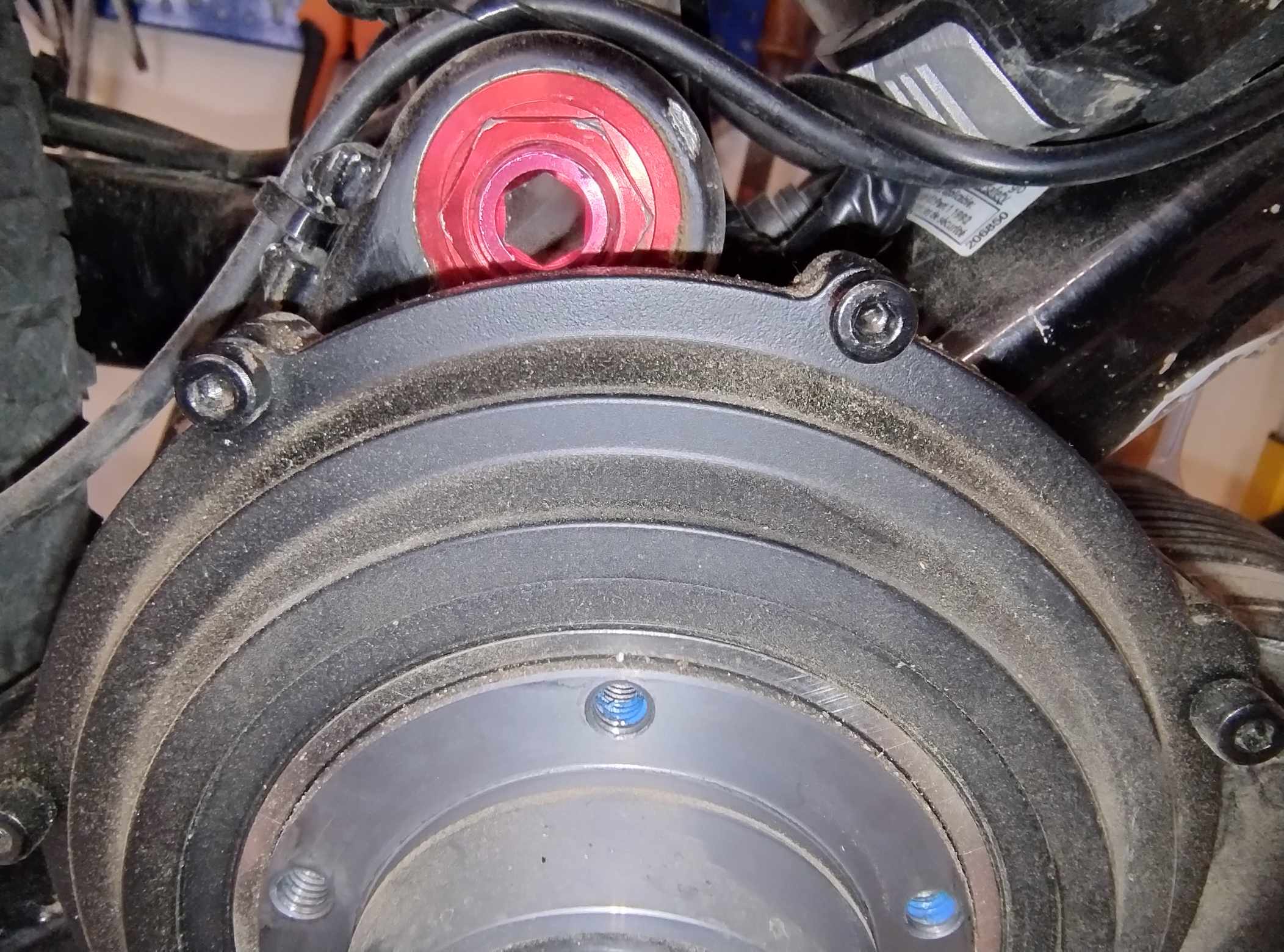

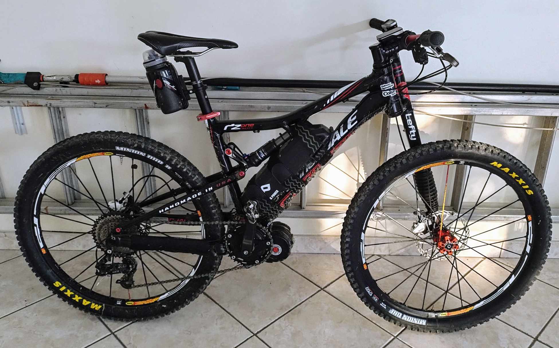

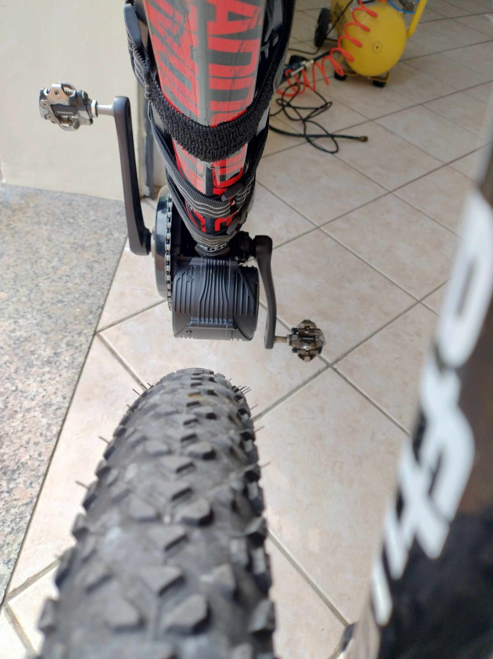

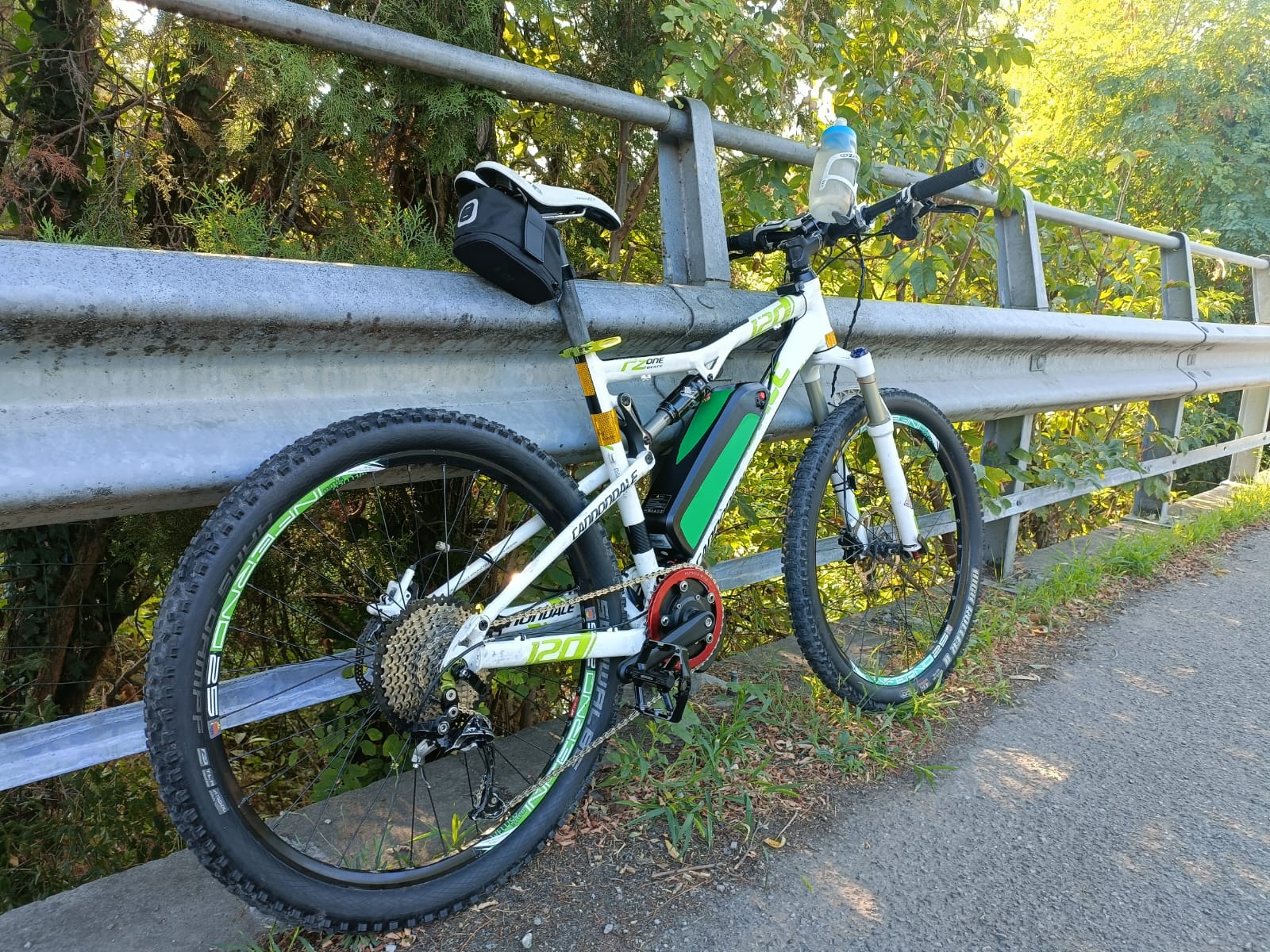

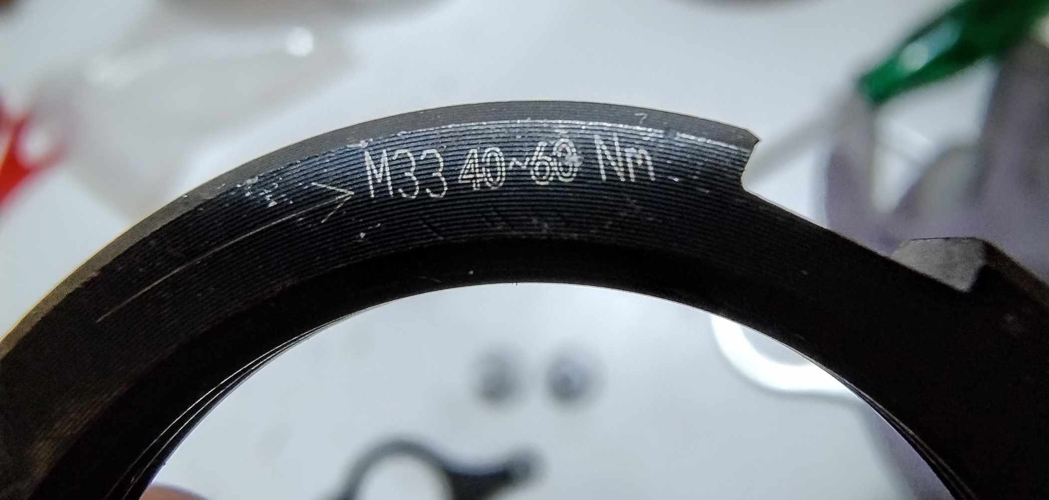

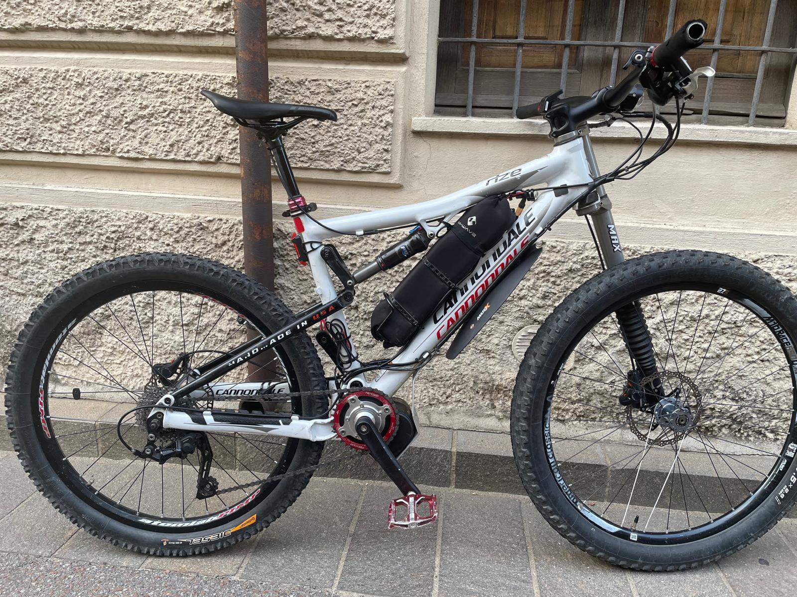

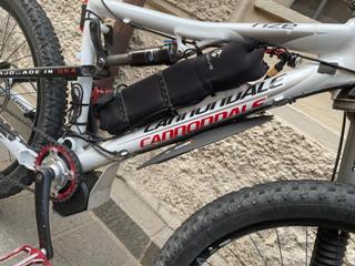

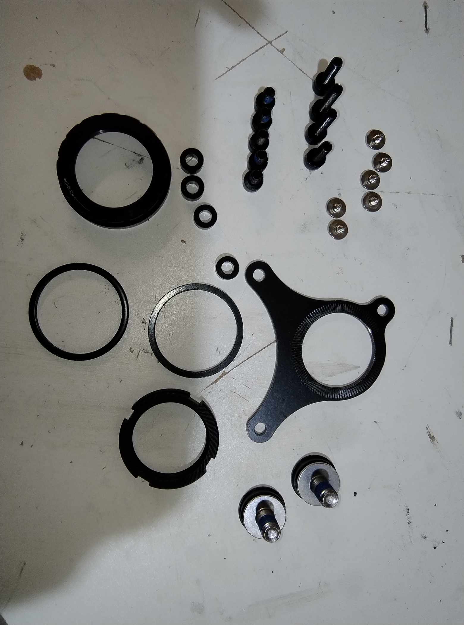

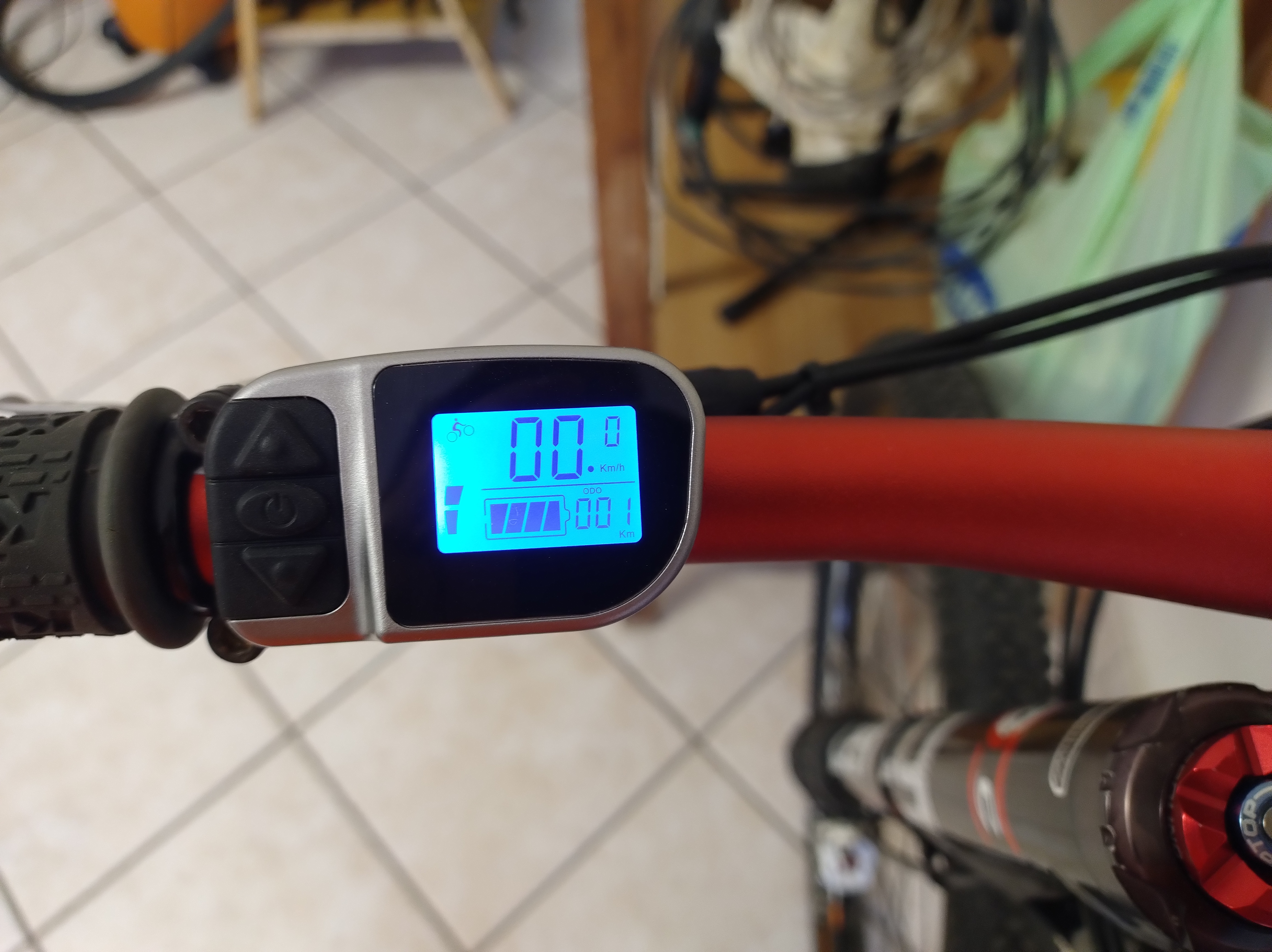

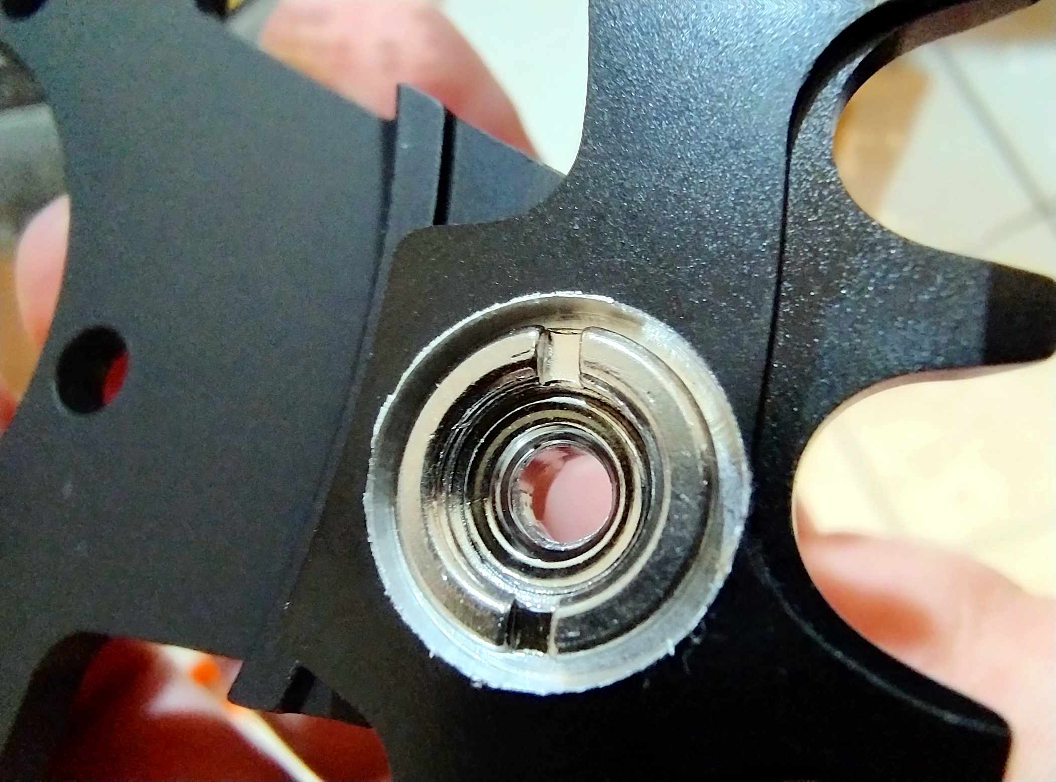

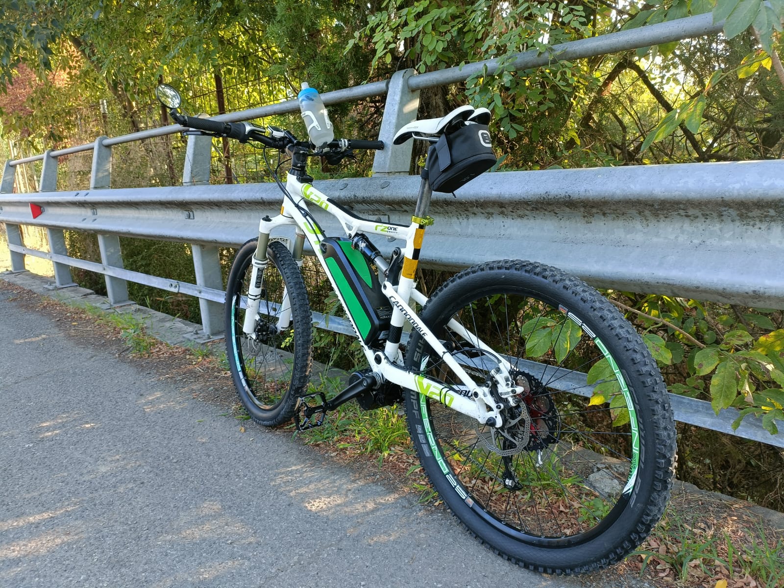

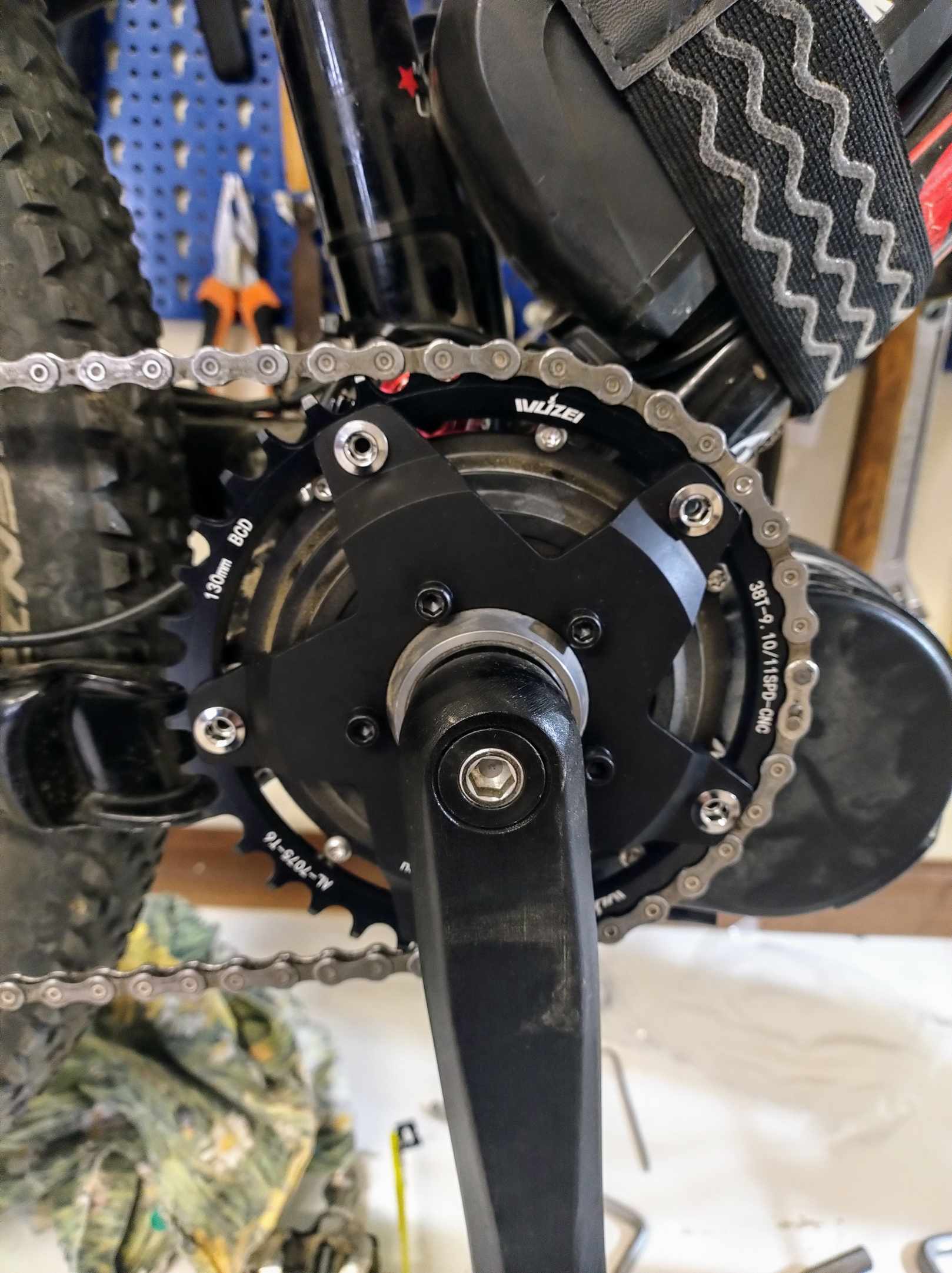

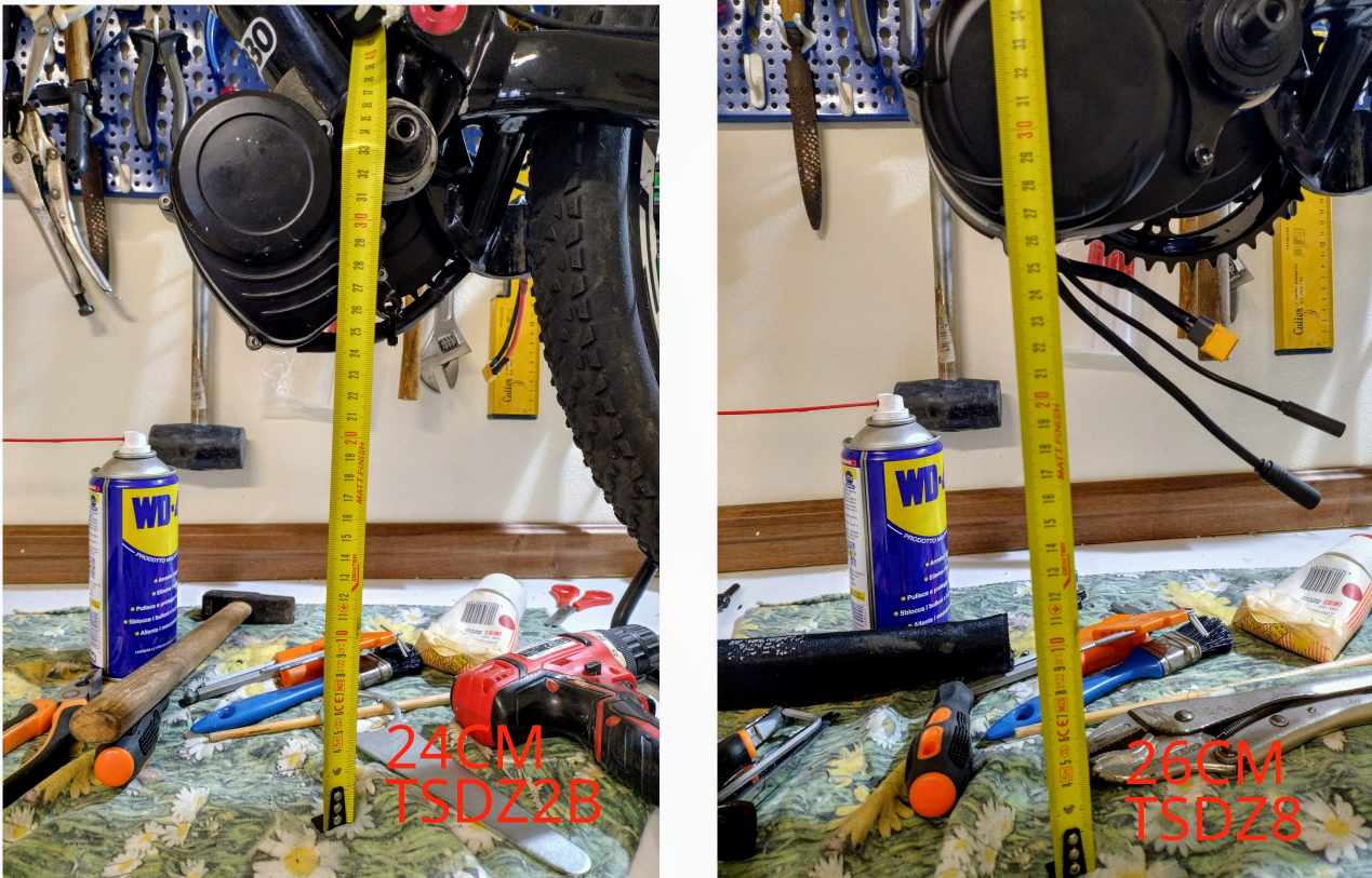

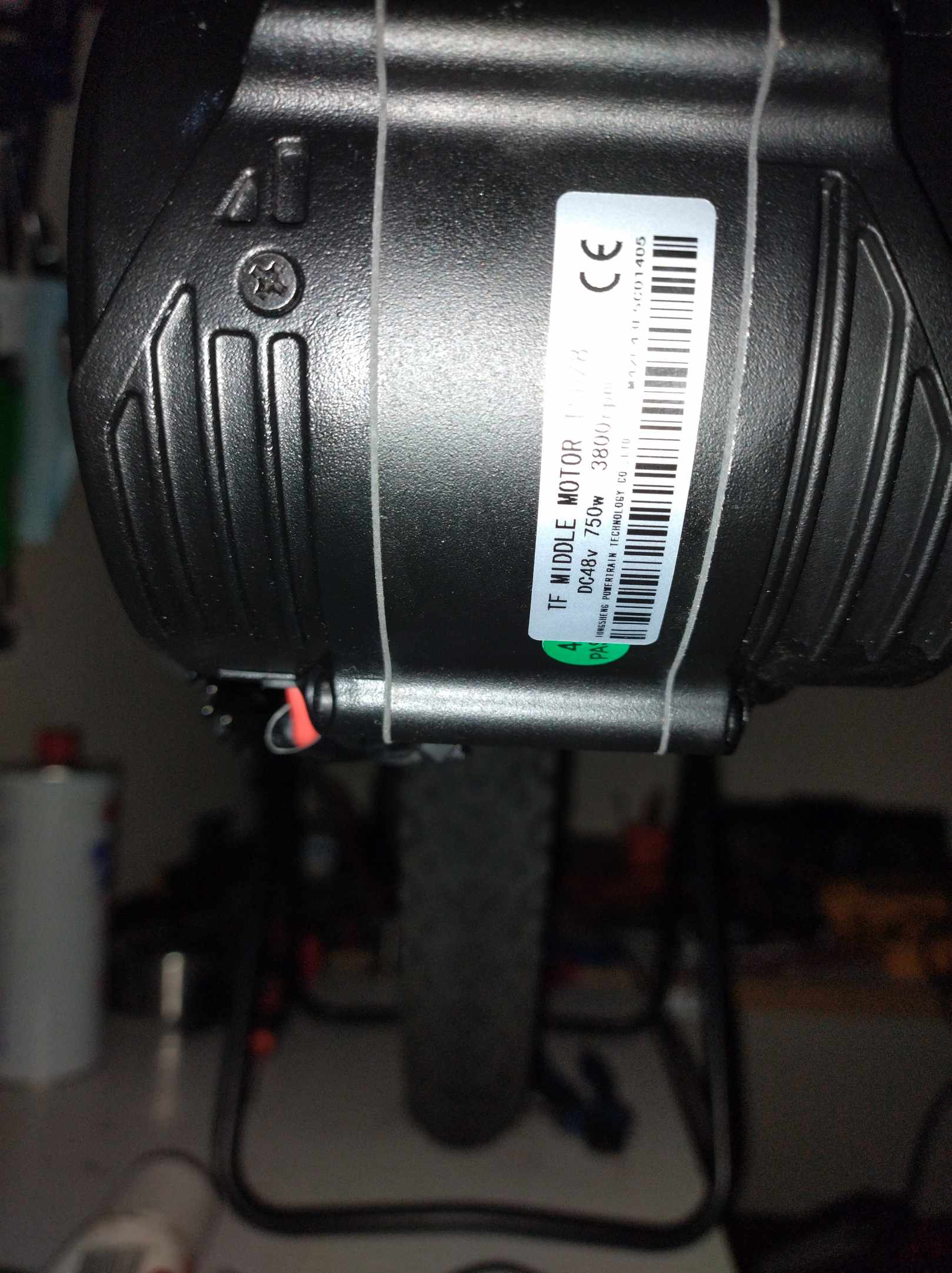

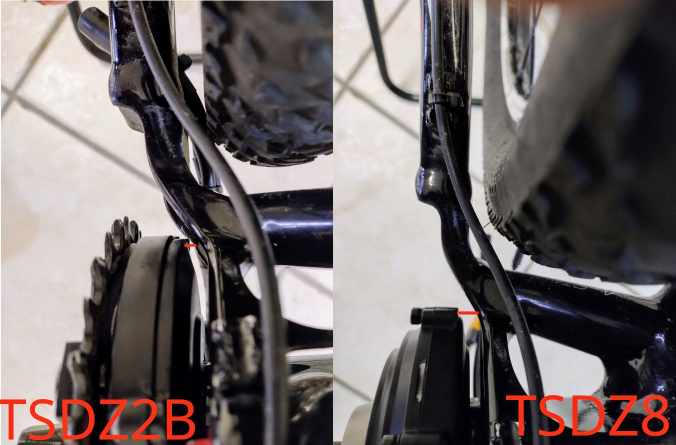

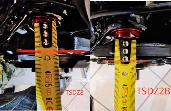

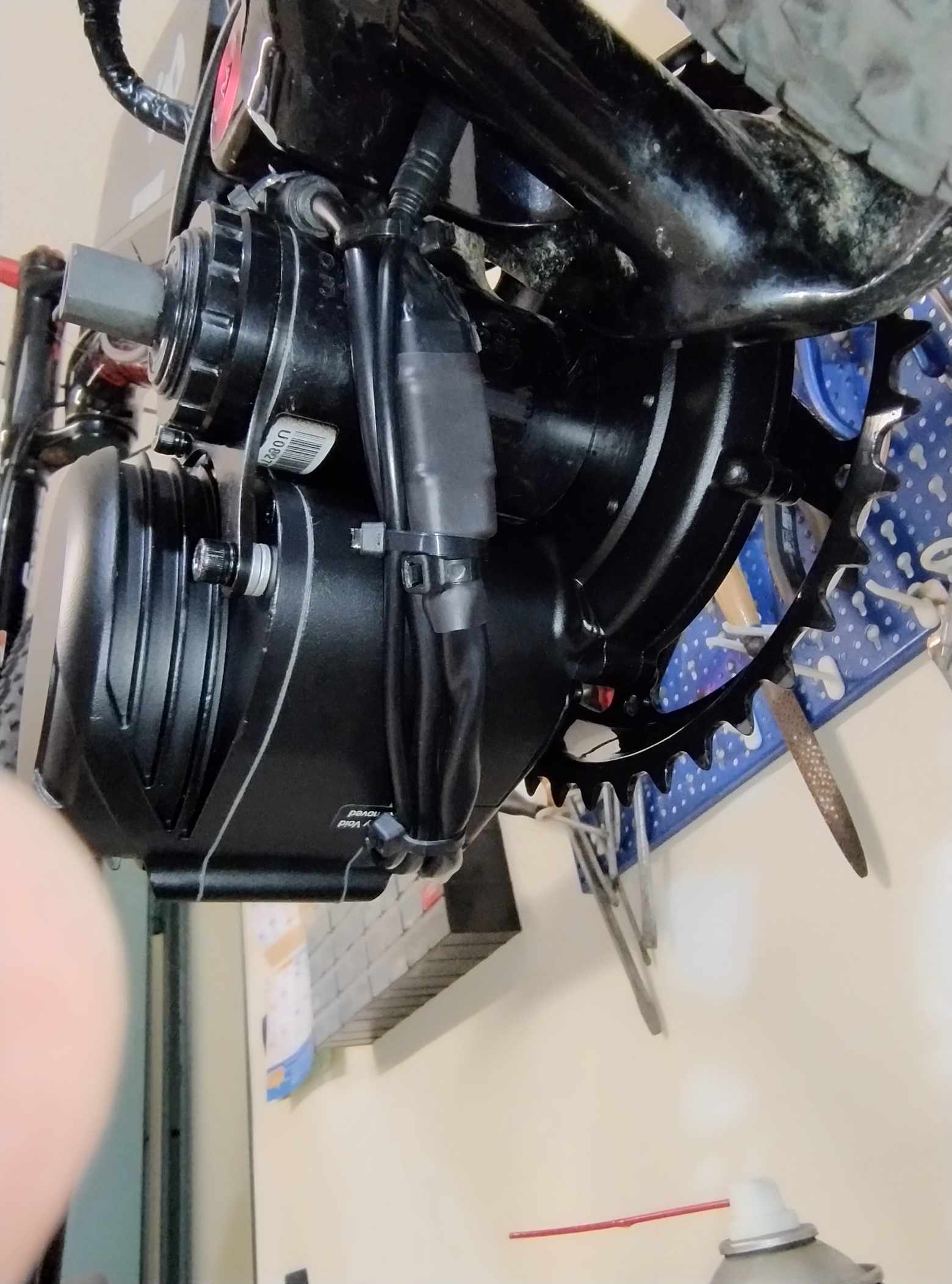

Inserito il - 08/10/2024 : 17:47:35 BBBuongiorno a tutti,come promesso e con qualche centinaio di km alla ruota,faccio una mini recensione personale sul nuovo motore tsdz8 recentemente montato sulla mia cannondale(in sostituzione del vecchio tsdz2B,oramai mezzo defunto). Ho fatto alcune foto per capire le differenze sulla mia mtb tra vecchio e nuovo,posto alcune foto per capire meglio: 1)distanza da terra... col nuovo modello è migliorata. 2)linea catena che con l'originale 44t era migliore,ma che con il kit 38t è leggermente peggiorata(ma non in modo esagerato). 3)distanza dal telaio,migliorata di molto.
124,06 KB
30,99 KB
28,96 KB

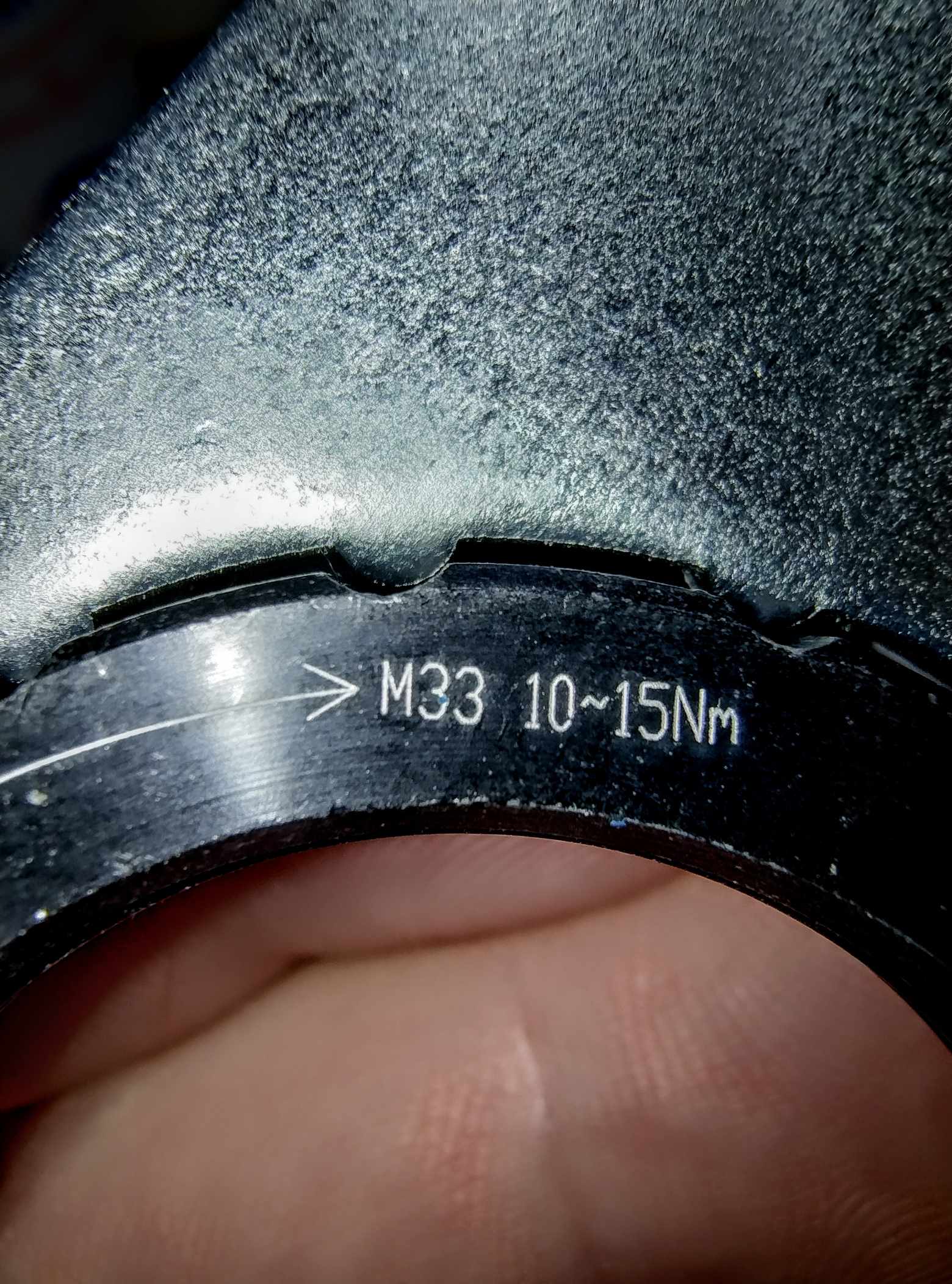

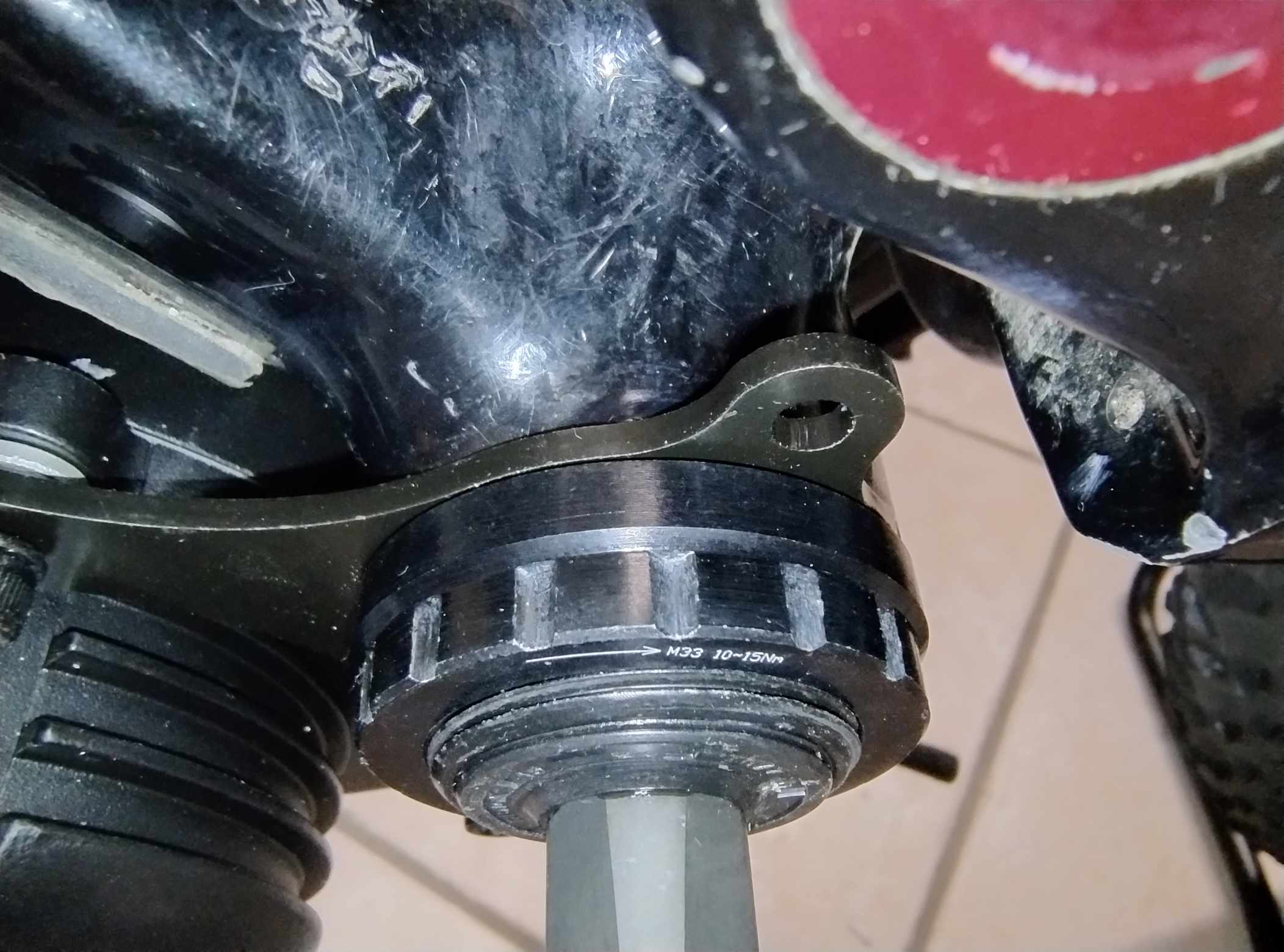

Poi ci sono alcuni particolari che mi sono piaciuti altri no: 1)il sistema di serraggio è notevolmente migliorato con ghiera primaria e secondaria.
134,68 KB
350,36 KB
87,08 KB
196,1 KB

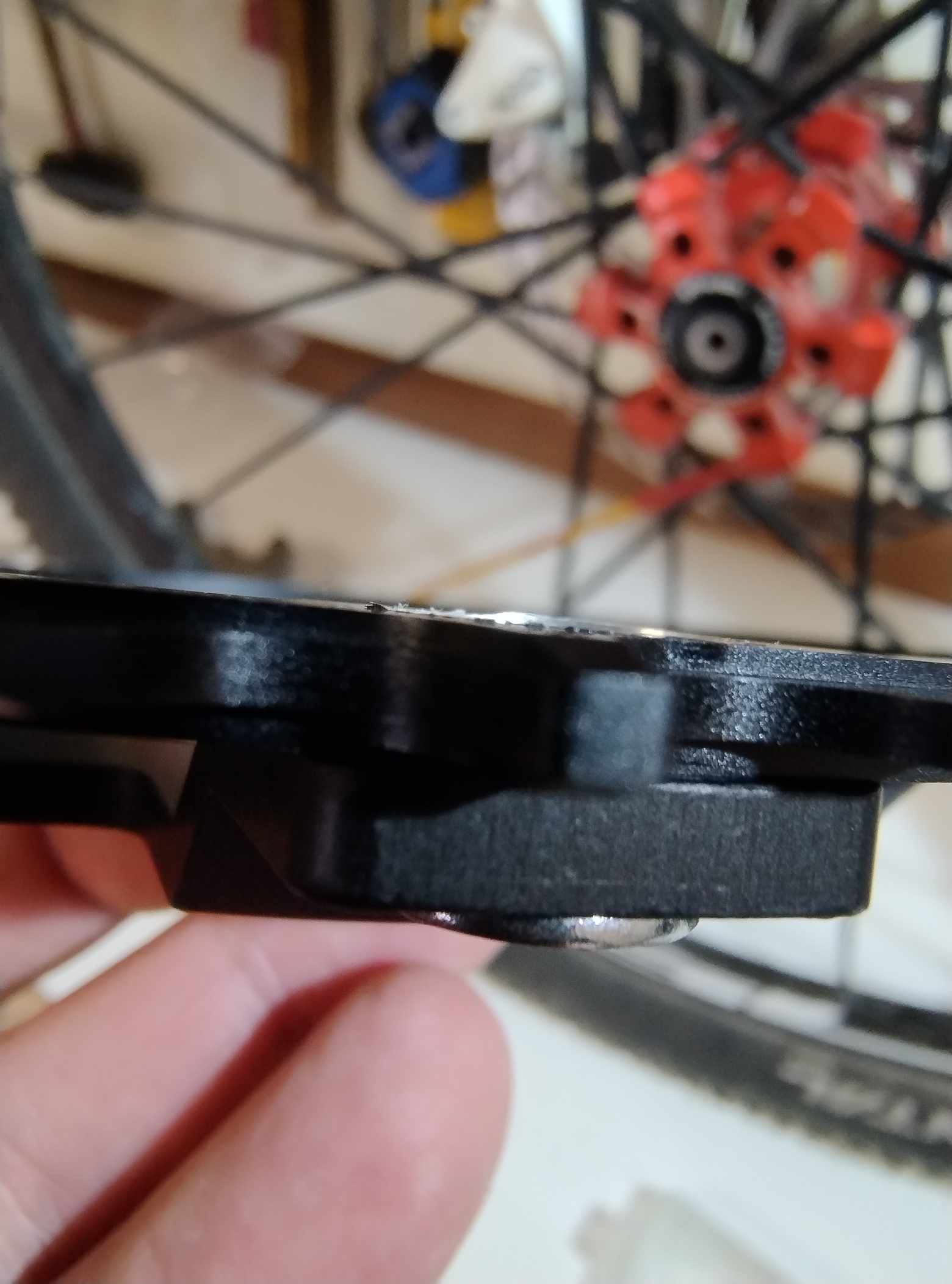

2)invece i fili sotto sono la pecca che potevano evitarsi.. sono piu corti e messi in una posizione non ottimale,anche se ben siliconati all'uscita...
168,92 KB
231,34 KB
225,64 KB
154,46 KB

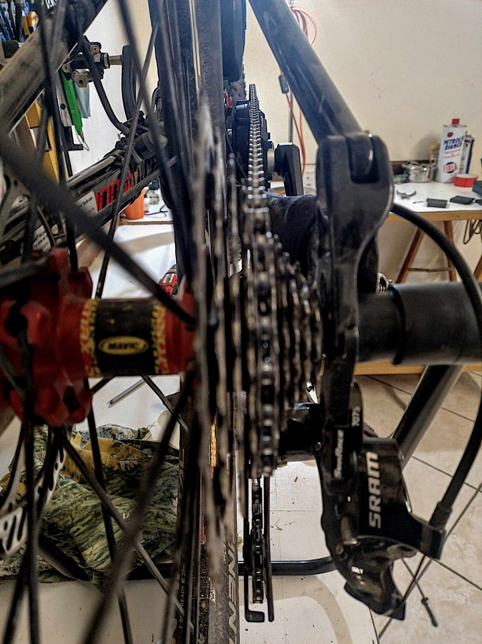

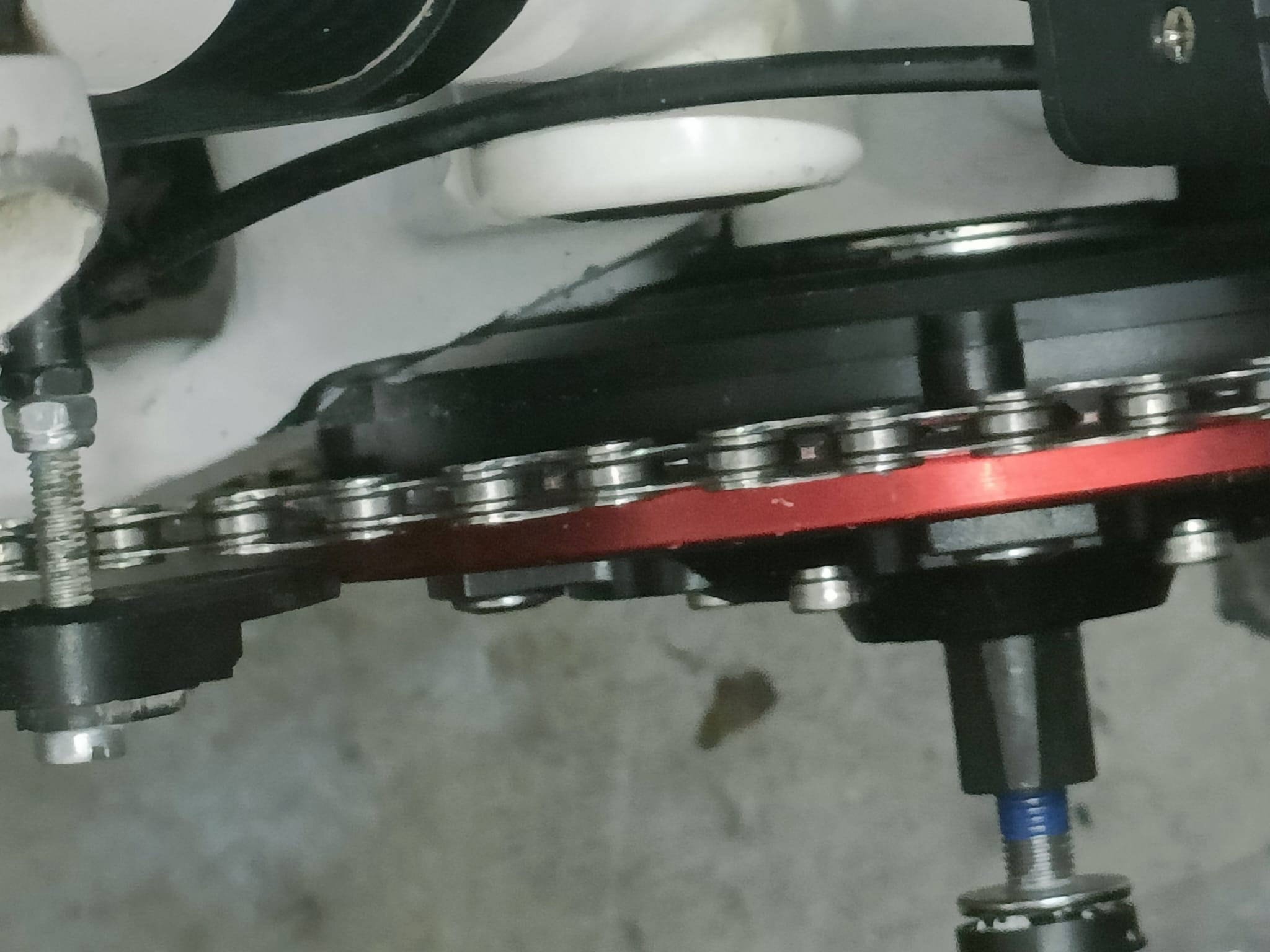

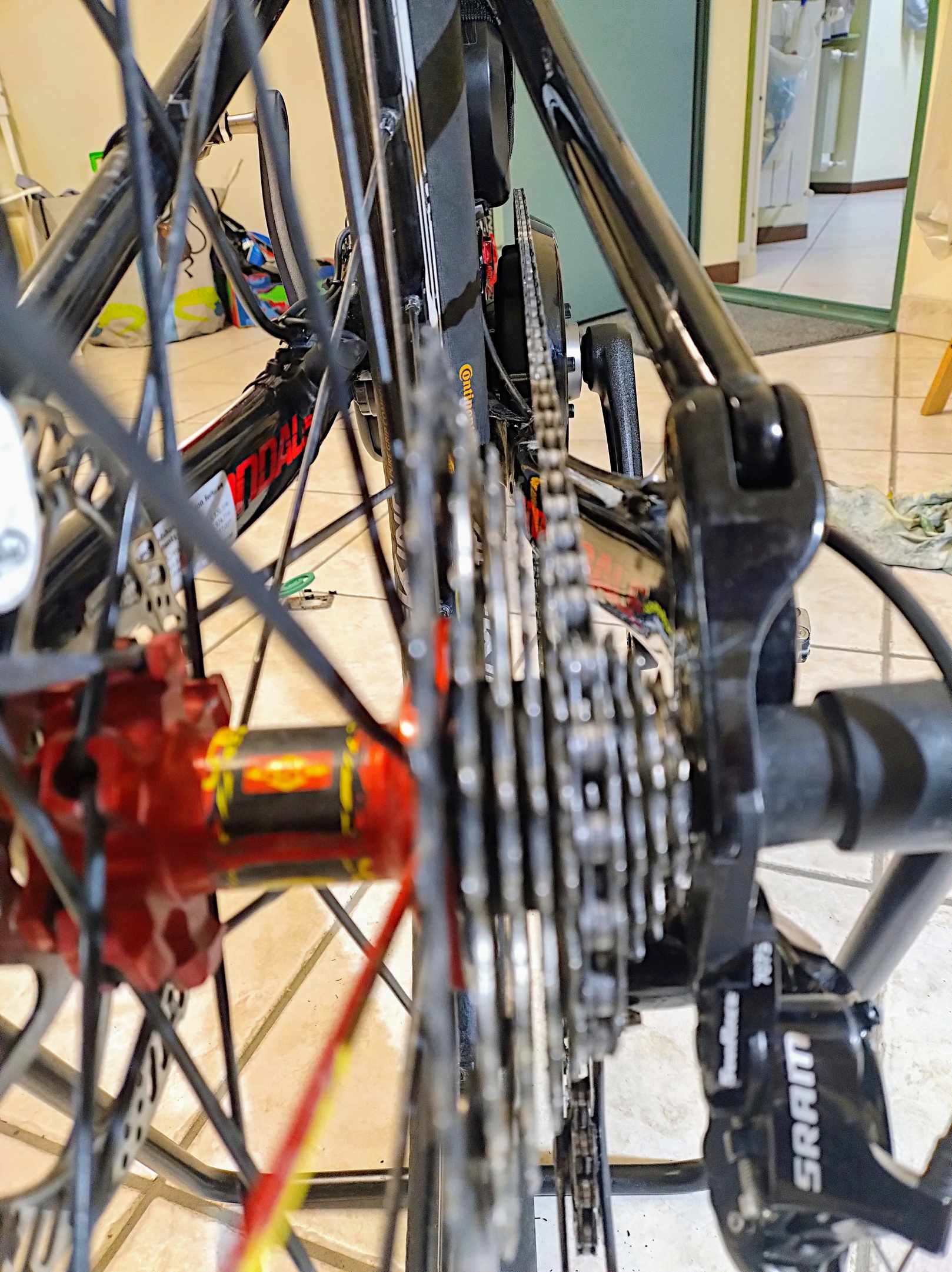

Alcune foto della linea catena
261,98 KB
261,44 KB

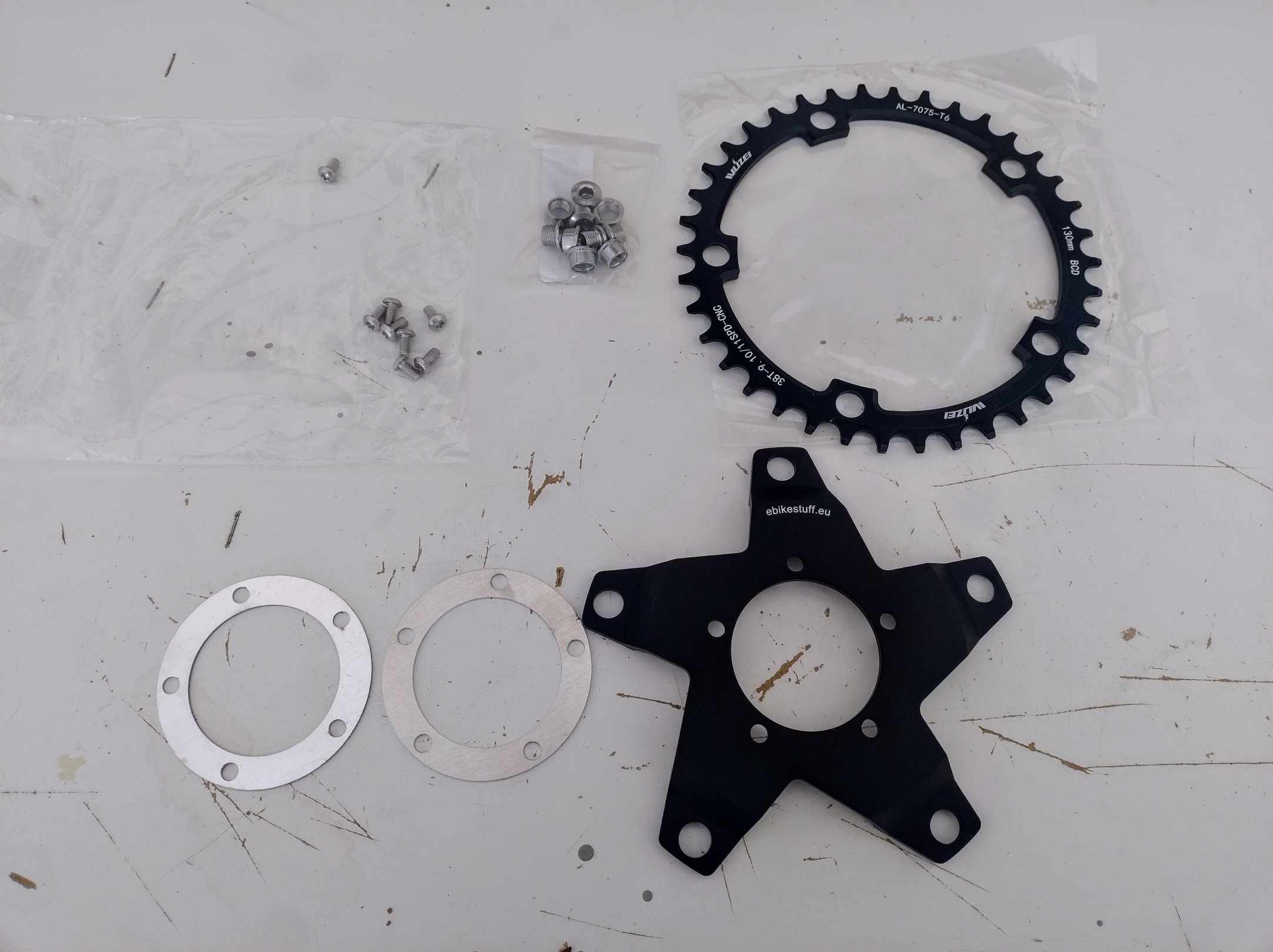

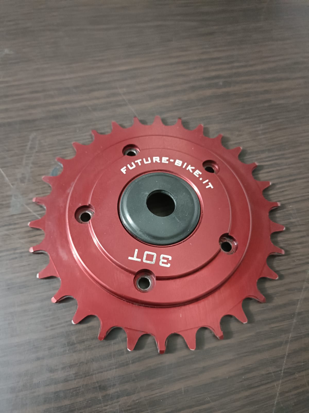

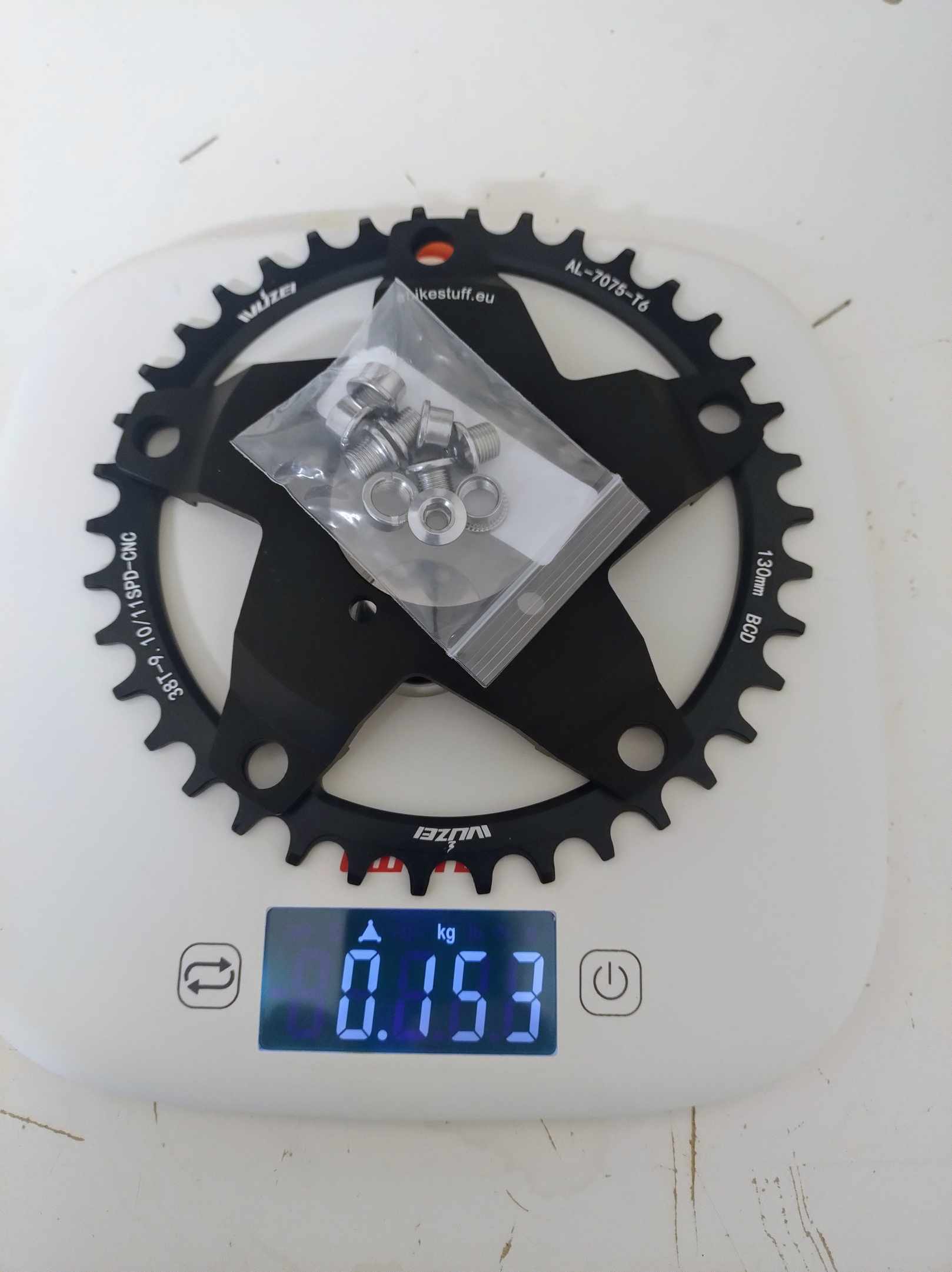

Per quello che riguarda il kit corona38t ed adattatore posto qualche foto... il peso è piuma,ma poco importa,la qualità sembra buona ma come tutto va testato,bisogna prendere anche i nottolini da 5mm piu corti e si devono sostituire le viti del carter con quelle fornite in dotazione con la testa torx piu bassa.. la corona sul retro ha i fori smussati in moto che le viti non sporgano(vedi foto). Diciamo che costa un botto,ma montaggio super facile e fa il suo lavoro.. problemi di caduta fin ora assenti.. io ho un pacco pignoni al posteriore 11-42t e con la 38t anteriore per ora ho fatto delle belle rampe nei sentieri boschivi.. e posso dire con certezza che la potenza di questo motore è nettamente superiore al vecchio(io monto delle 26 pollici come ruote)quindi magari con 27.5 o 29 cambia... io con le 26 e questa rapportatura vano alla grande forme per il mio allenamento anche troppo aiuto..
108,91 KB
90,87 KB
291,88 KB
193,55 KB
107,82 KB
201,29 KB

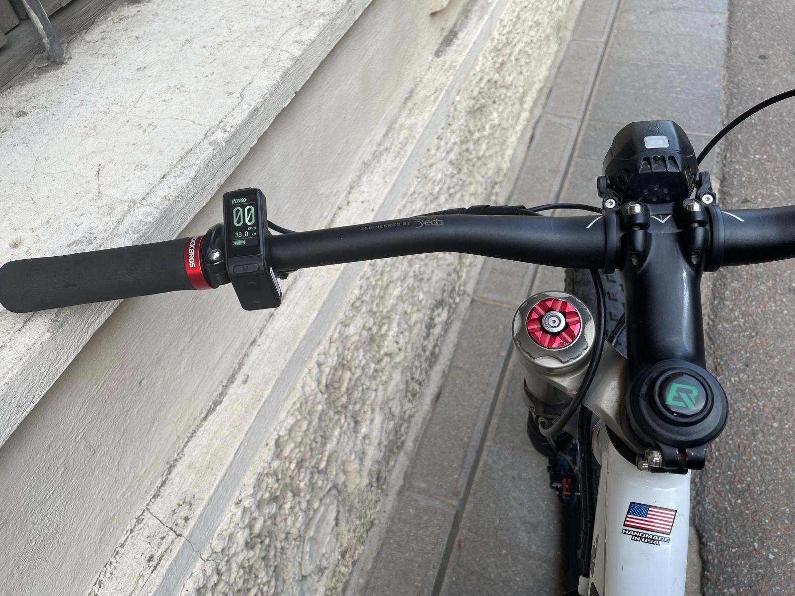

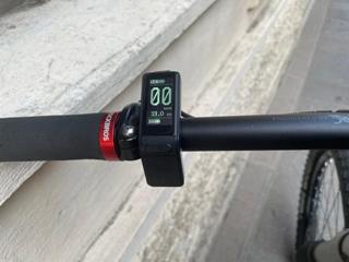

Concludendo: (come controller uso il vldc6) cosa mi è piaciuto: la potenza(anche fin troppa)veramente ti da tantissimo quasi come una nativa.. chi dice il contrario,si dovrebbe compare un motorino xD io uso raramente lo speed.. solo se son scoppiato o ci son salite ostiche.. e peso comunque 80kg... che con la bici fan 100 e passa.. gli RPM.. finalmente anche se lo uso come frullatore al contrario del vecchio ti segue anche a cadenza molto elevate.. non so dirvi fino a quanto ma credo 120 rpm al minuto arriva di sicuro.. Gli aiuti:in eco devi faticare e se vuoi faticare usa quello.. tour quello che uso in massima percentuale ti aiuto molto e va bene quasi per tutto.. speed per me è imbarazzante.. se esco con le muscolari devo dosare in salita se no porelli devo poi aspettarli... turbo.. secondo me non si distacca tanto dallo speed.. credo cambi molto sulla sensibilità della pressione ai pedali.. forse piu reattivo alla pressione..lo senti solo su salite belle toste... la pedalata a vuoto cioè a motore spento è fluida non noto una grossa differenza col vecchio... cosa non mi è piaciuto: i cavi sotto piu corti e messi nella solita posizione .. quindi molto esposti.. io avrei fatto almeno una copertura all'uscita dei cavi modificando il case in modo da proteggerli... ni: il peso.. che non sembra ma 1kg e qualcosina in piu si sentono..sopratutto su una mtb leggera e di taglia "S"...
205,03 KB
Quindi il mio personalissimo parere è che al di fuori del fattore affidabilità nel tempo,che andrà testato,hanno fatto un miglioramento e vi dirò che io suggerisco l'upgrade a tutti.. è un'altro mondo. Se in futuro lavorassero sul peso,cavi ed affidabilità potrebbero veramente tirar fuori un bel prodotto.. io mi sto divertendo molto,non posso fare purtroppo un paragone con le native,perchè esco con le muscolari,però son persone che tirano molto anche in salita.. ma non c'è storia.. avevo qualche problema in discesa,ma perchè avevo delle gomme da xc... ora sostituite con queste,un'altra soria ora xD

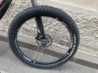

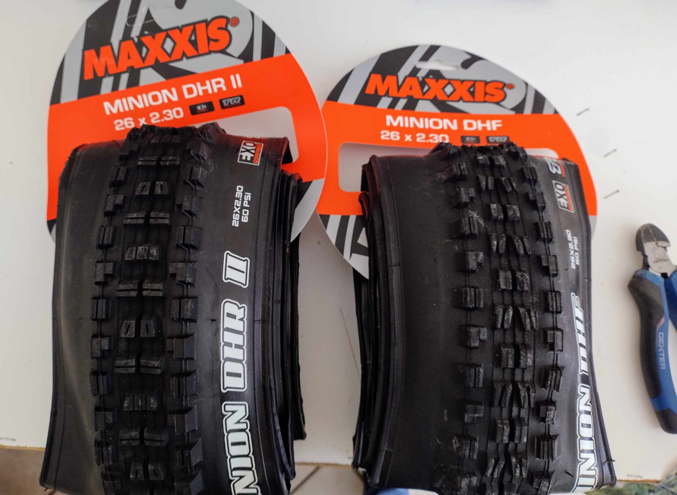

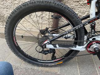

176,14 KB ...purtroppo per le 26 oggigiorno si fa molta fatica a trovare le gomme buone... queste arrivan dalla Spagna..
Spero che questa mia mini recensione possa togliere dubbi e perplessità alla maggior parte delle persone... se avete qualche domanda fate pure e BUONE PEDALATE A TUTTI! |

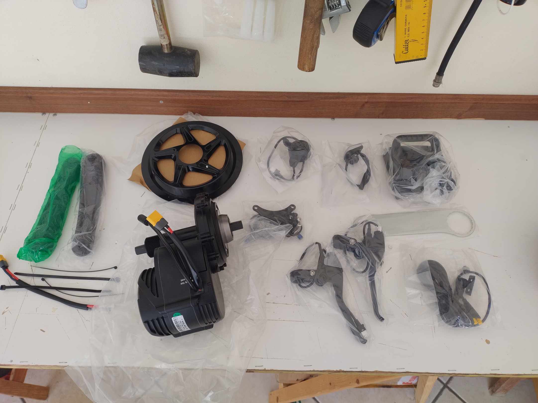

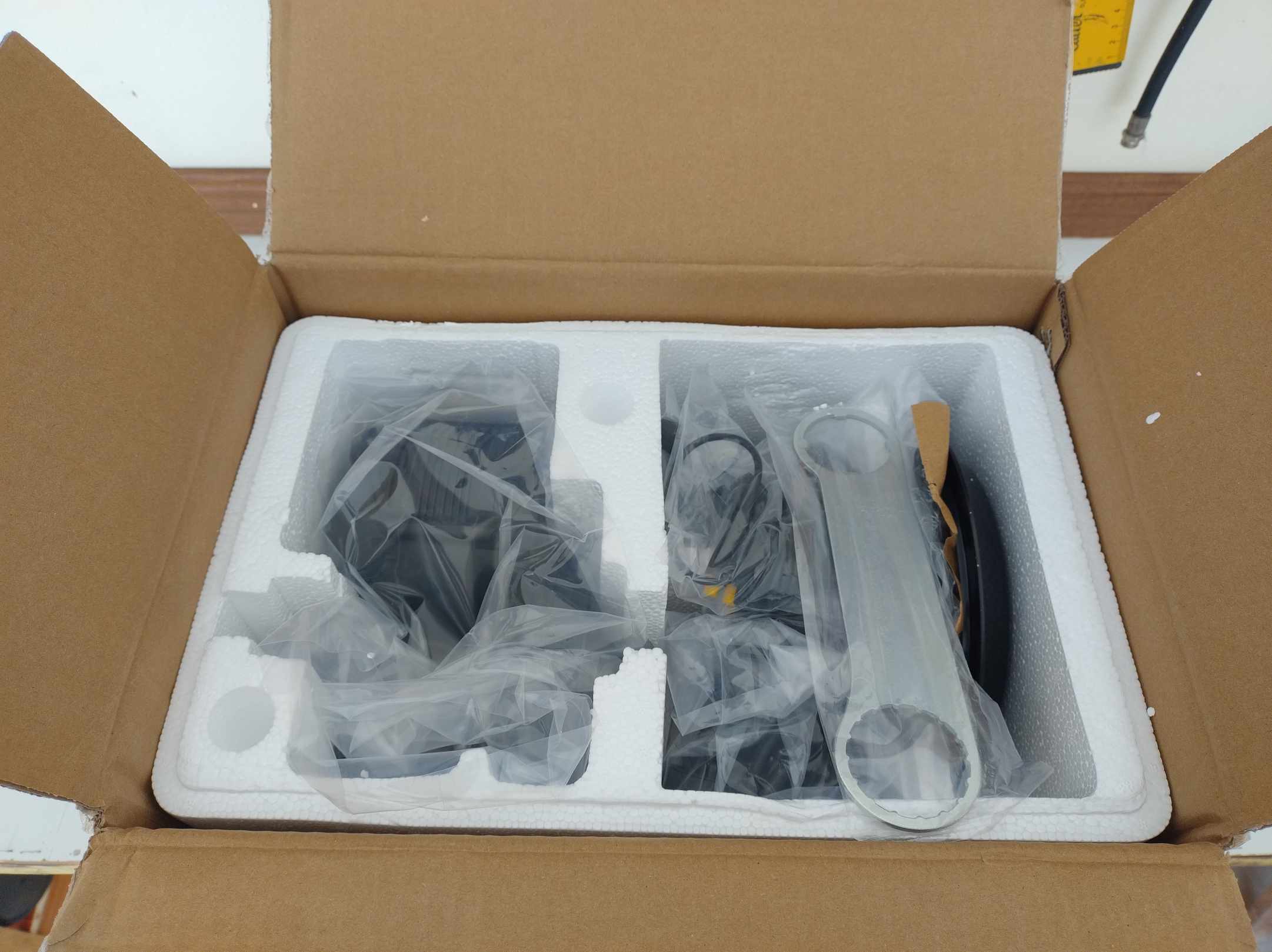

Marcellino72 |
Inserito il - 13/09/2024 : 23:45:02 Arrivato....
152 KB
148,17 KB |

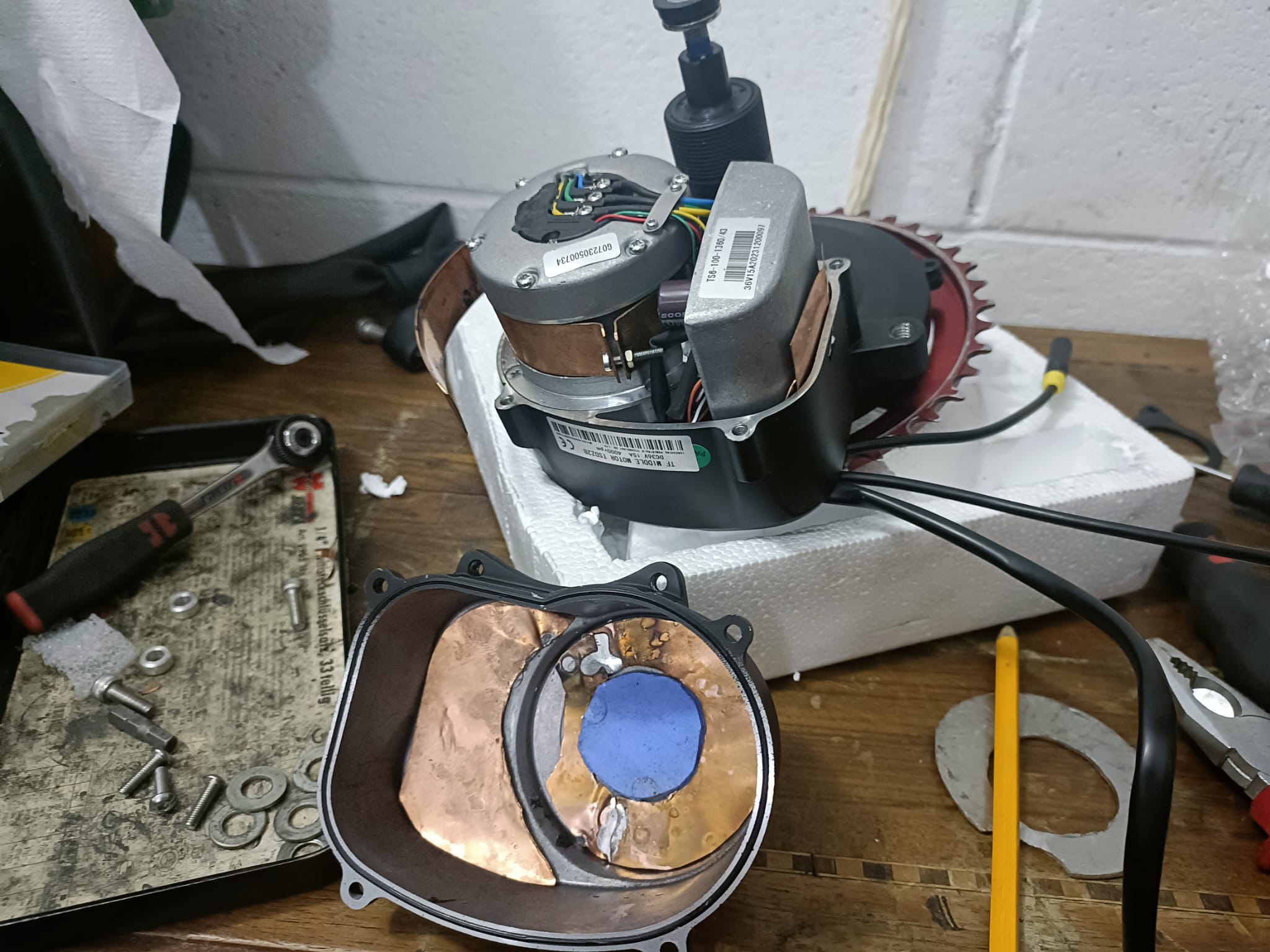

arny63 |
Inserito il - 05/09/2024 : 15:50:08
293,2 KB
189,33 KB
193,64 KB Ciao Marcellino, ieri mi e' arrivato il tsdz2b, la prima cosa che ho fatto e' mettere i dissipatori in rame, sistema che uso da due anni vero che sono meno di 70kb ma non supero mai i 60 gradi La mia cannodale e' del 2013 da quel che scrivi quindi costruita a Taiwan, ecco perché' e' diversa dalla tua, nella seconda foto si vede dove si era incastrato il motore ( l aberino ha lavorato di traverso creandomi problemi al motore) per fortuna dopo aver messo la rondella elastica sembra tornato ok, lo rimontato ho fatto 10km, ma ormai mi era arrivato il nuovo e lo tengo come muletto Per stare piu' tranquillo con la lima ho fatto un piccolo smusso in questo modo ho potuto mettere una rondella in meno delle 4 che avevo messo Ma quando una cosa nasce sotto una cattiva stella van tutte male, mi piaceva il tuo vlcd6 che hai preso quindi lo preso anche io, provato a banco in walk funzionava Quindi ho tolto x18 tolto le fascette messo vlcd06 rifascettato tutto, accendi tutto spento, panico ho pensato di aver combinato un cavolata, ho provato a mettere il vecchio display e si e' acceso regolarmente, provo di nuovo il vlcd06 niente da fare, quindi togli e rimetti x18 ( ho fatto un video e mandato pspower vediamo che dicono) Piove e ho provato la bici nei garage sotterranei, sono bastate poche pedalate per capire che il firmware originale non mi piace mi sembra fiacco e poco progressivo, nel senso che aveva un tacca stacca a dir poco violento.messo l ultimo firmware di mbrusa, la bici cambia pelle se spingi sui pedali senti una bella progressione, motivo perché fino a quando bafang non metterà il torsiometro anche se più affidabile non lo prendero' mai Ora vedremo quanto dura se durasse il 10% di quello della cube sarebbe gia' un successo visto che e' alla soglia dei 35.000 e ancora va Ma visto le premesse di questa bici mi tocco gli zebedei. Ho fatto 10 11 bici con tsdz2 ( ho perso il conto) ma sfigata come questa nessuna. Se avessi avuto la batteria a 48volt forse avrei preso il tsdz8 ma ho 3 bici con 3 batterie 36volt Ho 11/46 e con la prolunga nel forcellino ci va al pelo. 44/46 per chi non fa cose turche puo' andare,tienici informati se e come risolvi così noi pensionati ci passiamo un po' di tempo. #128514; Ciao |

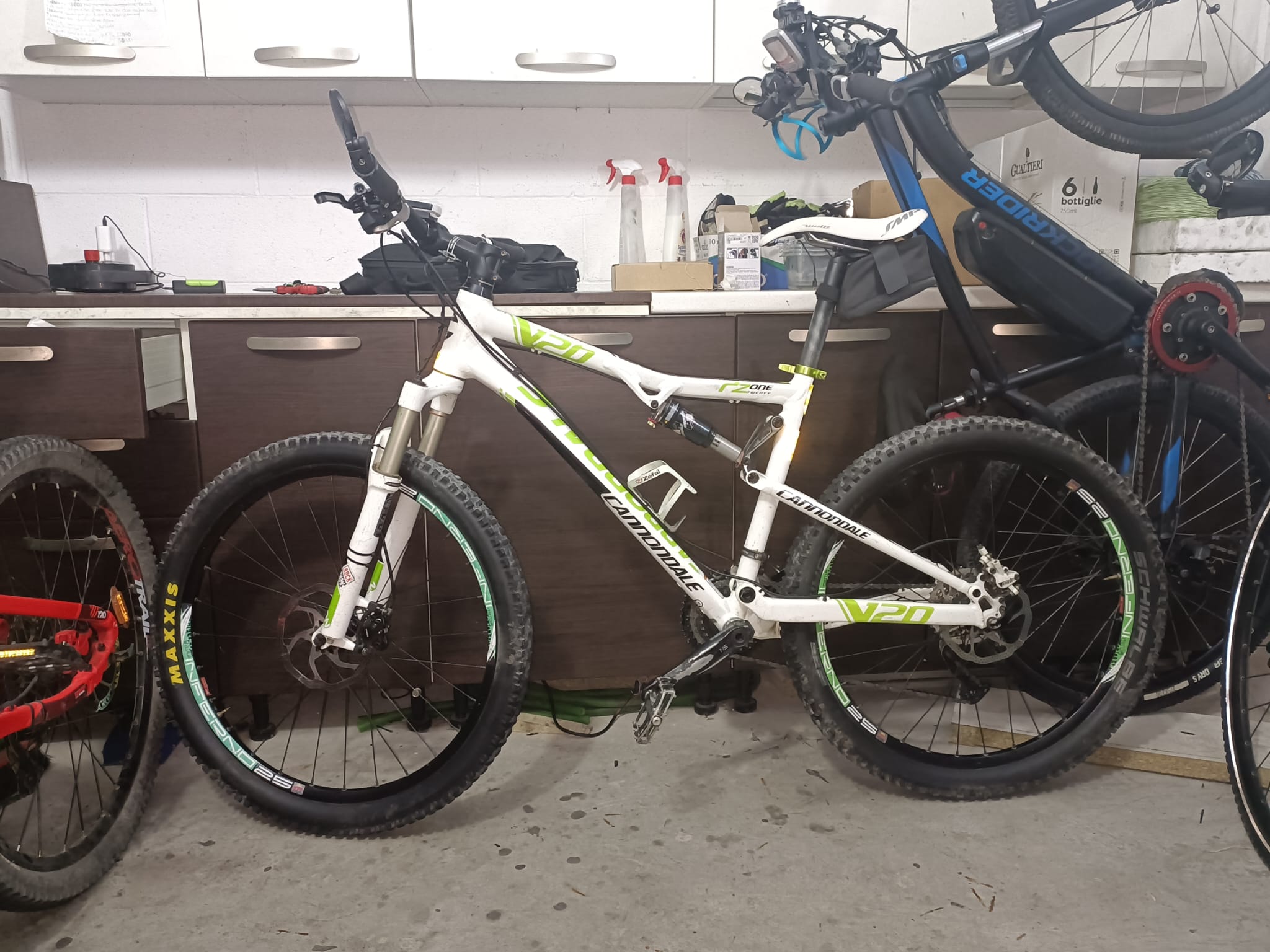

Inserito il - 03/09/2024 : 17:25:31 Verissimo... mi diverto più con la cannondale soprattutto nei sentieri stretti e con scalini. La fantic integra 160 è bella ma non regala nulla. Anche io peso 65 kg e con la mia batteria percorro 40 km al livello 4. Cmq ho notato che il tsdz2b, con firmware originale consuma la metà rispetto al mio tsdz quando aveva il firmware originale anch'esso. pensavo di acquistare il tsdz2b e installare gli stessi parametri firmware che ho ora. Comunque confesso che sogno spesso di montare un tsdz2 sulla fantic integra | andrea 104KG ha scritto:
Bella bici, secondo me ti diverti di più con la cannondale perchè è comunque una bici che al tempo era il top o quasi, le elettrificazioni sono così, vanno fatte su belle bici e riescono bene. Purtroppo mettere un kit su un cancello non ne cambia le caratteristiche... Ho un amico a cui ho venduto il mio primo tsdz2 del 2017, lo ha montato su una Kona in acciaio, enduro front e anche lui la usa tantissimo anche se ha comunque una fantic in carbonio che lascia per le garette amatoriali a cui partecipa.. Peraltro lui pesa solo 65 kg e il motore sembra immortale e con 3 batterie da hoverbord fa 2000mt di dislivello.. il peso del ciclista è sempre il fattore più importante
andrea 104KG |
Inserito il - 03/09/2024 : 11:04:57 Bella bici, secondo me ti diverti di più con la cannondale perchè è comunque una bici che al tempo era il top o quasi, le elettrificazioni sono così, vanno fatte su belle bici e riescono bene. Purtroppo mettere un kit su un cancello non ne cambia le caratteristiche... Ho un amico a cui ho venduto il mio primo tsdz2 del 2017, lo ha montato su una Kona in acciaio, enduro front e anche lui la usa tantissimo anche se ha comunque una fantic in carbonio che lascia per le garette amatoriali a cui partecipa.. Peraltro lui pesa solo 65 kg e il motore sembra immortale e con 3 batterie da hoverbord fa 2000mt di dislivello.. il peso del ciclista è sempre il fattore più importante |

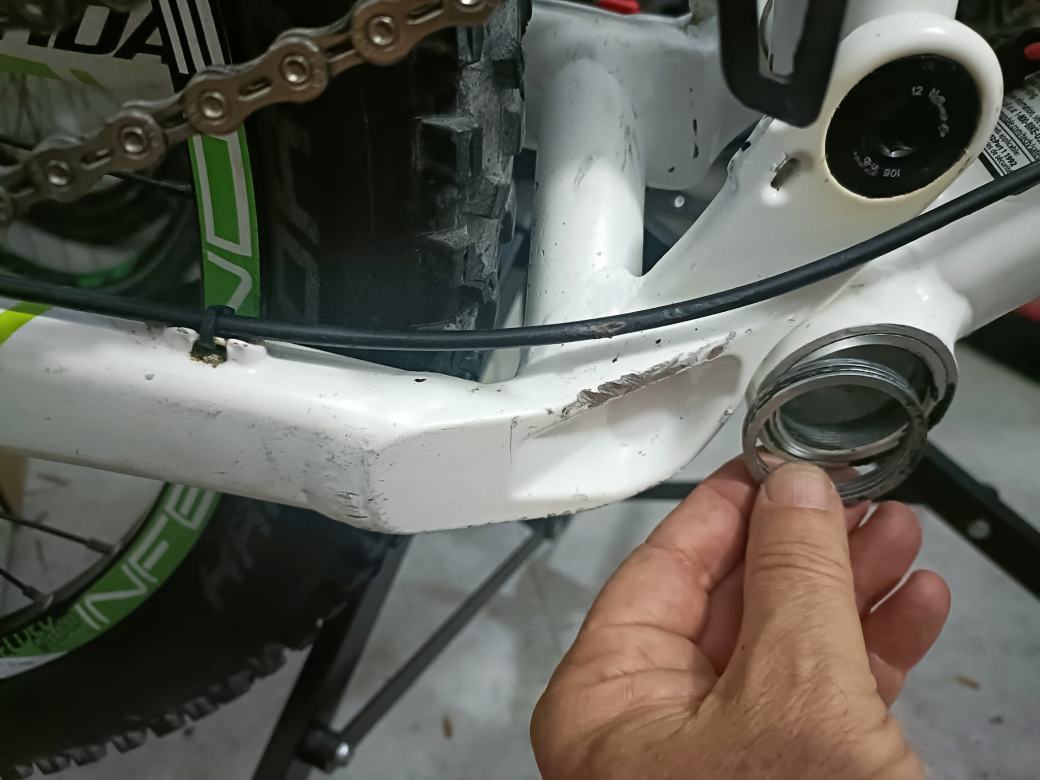

Inserito il - 21/08/2024 : 12:50:20
129,93 KB
471,98 KB
497,25 KB
Dopo aver rimuginato parecchio, ho accettato di non poterla fare come avrei voluto con la corona del 30 di fiturbike, ma con la corna di fiturbike del 42 ancora piu' scampanata dell originale, il motivo lo avevi gia' detto ho messo rondelle per non far toccare il telaio, con la 30 al quar tultimo rapporto cade la catena, in questo modo sul penul timo rapporto che e' il 40 non ho grossi problemi. Peccato così e' un po' un doppione delle altre, pazienza. Prima di metterla in vendita su subito la corona del 30 per tsdz2 non so se va bene anche per la versione tsdz2b,la vendo a 20euro spedizione a parte, non ricordo bene ma l avevo pagata un botto e ci ho fatto 1000km ma visto usavo la cube su strada lo tolta |

La bici che avrei voluto kittare e' questa, probabilmente non e' proprio uguale a quella di Marcellino, come gia' detto nell' altro post la batteria al pelo ma ci sta anche con la slitta, ma il motore tocca il carro, non ho certo bisogno di bici questa era la classica voglia e costruivo con tutta roba che avevo in casa. Esiste un hub con il torsiometro? Io sono ignorante in materia, conosco solo il tsdz2 tutto il resto e' arabo, non so nemmeno se a senso mettere un hub in una full ma piuttosto che tenerla ferma o quasi, certo con le esperienze di andrea104 non sono molto spinto, ma a me servono pochi watt solo un aiuto, anche con il tsdz2 in salita mi attesto sui 150watt massimo 200 certo parlo di asfalto, questa l avevo presa per fare piccoli sterrati Con 200watt tengono botta gli hub ( ripeto sono ingombrante) altro problema sono i freni che non sono meccanici ( ci sono dei sensori da mettere mi sembra) dimenticavo io pedalo molto agile, forse faccio prima a venderla.. mi spiace perche' e' molto leggera |
