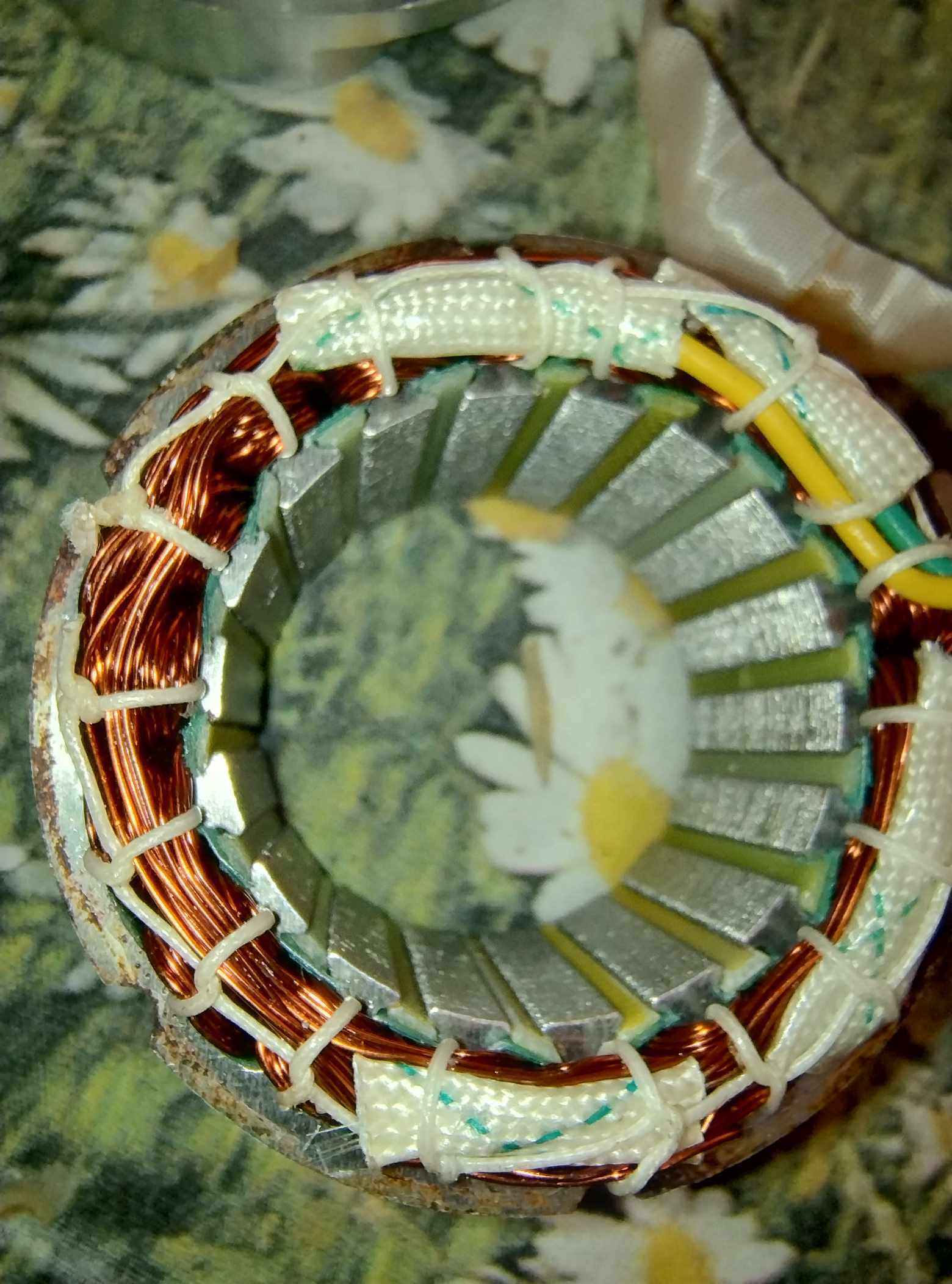

Marcellino72 Inserito il - 31/08/2024 : 17:05:29
Buondì,

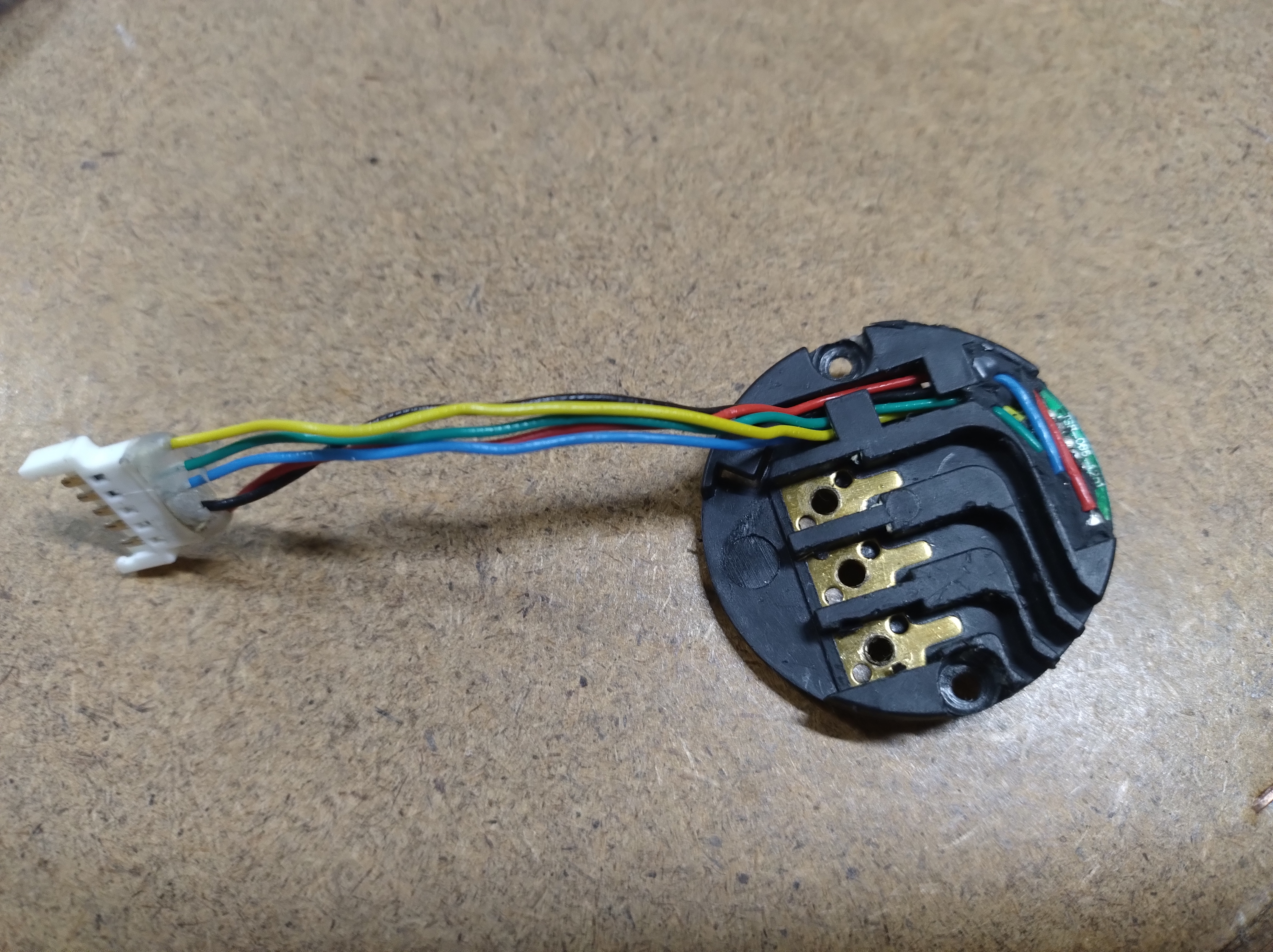

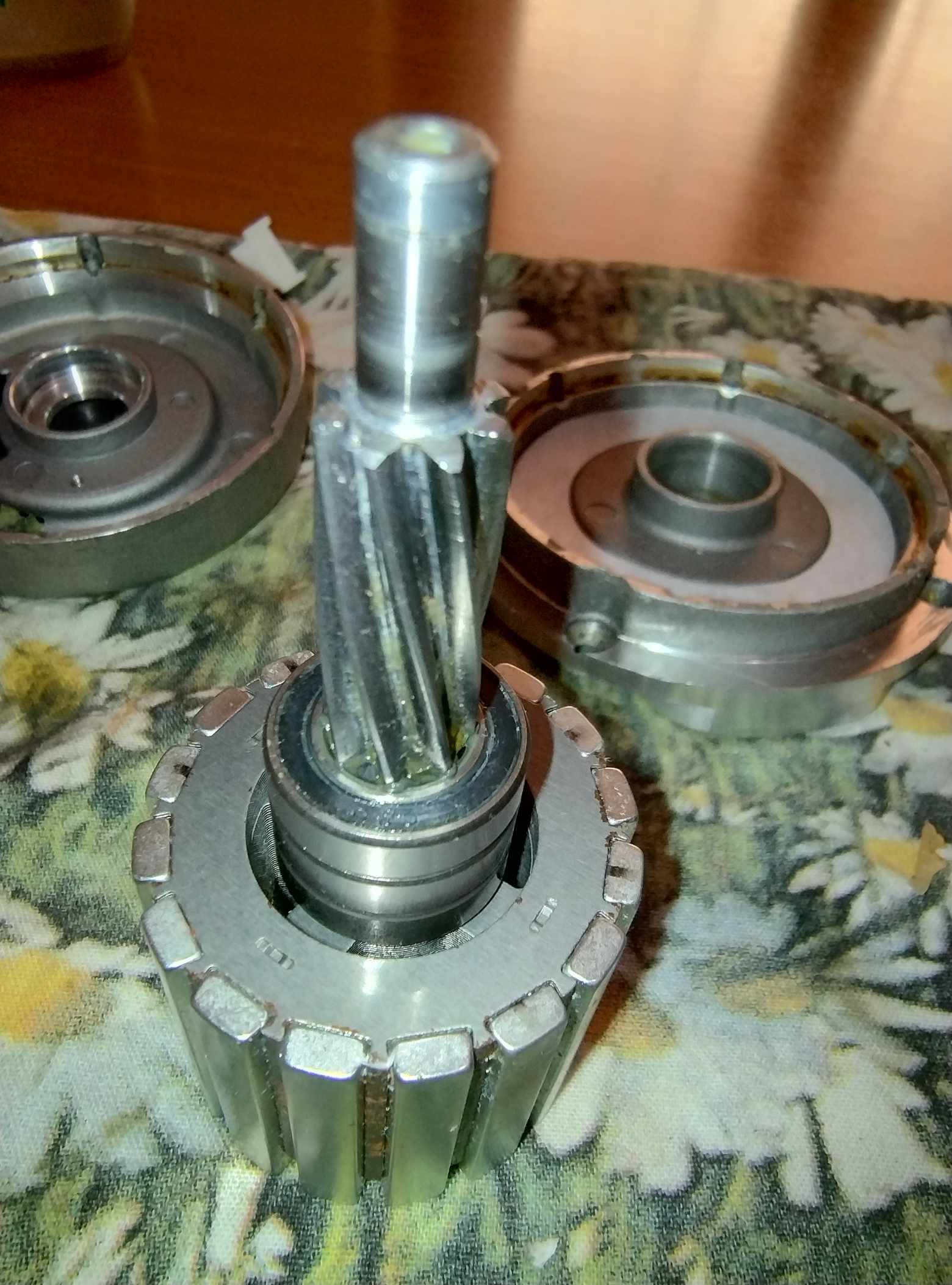

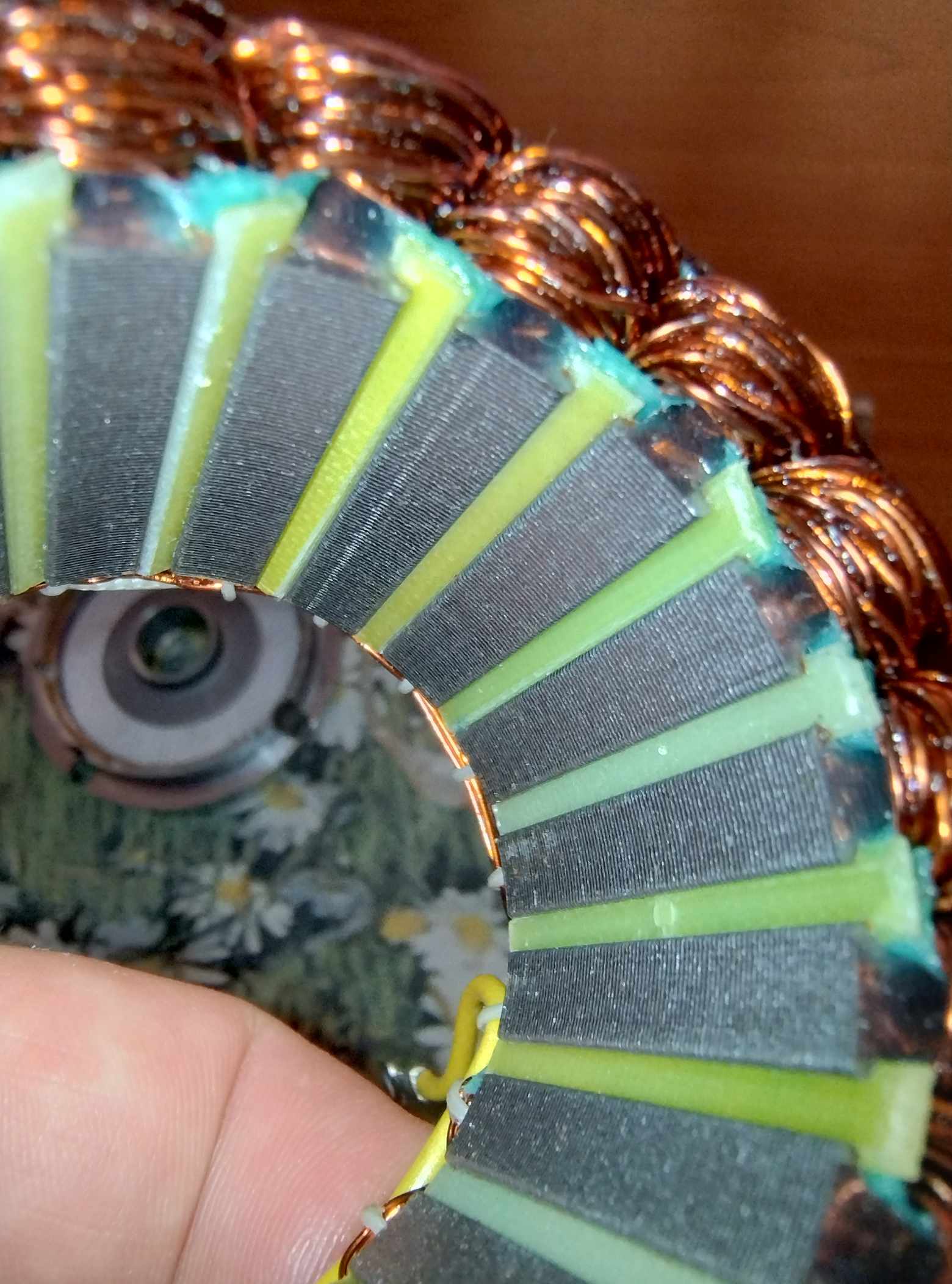

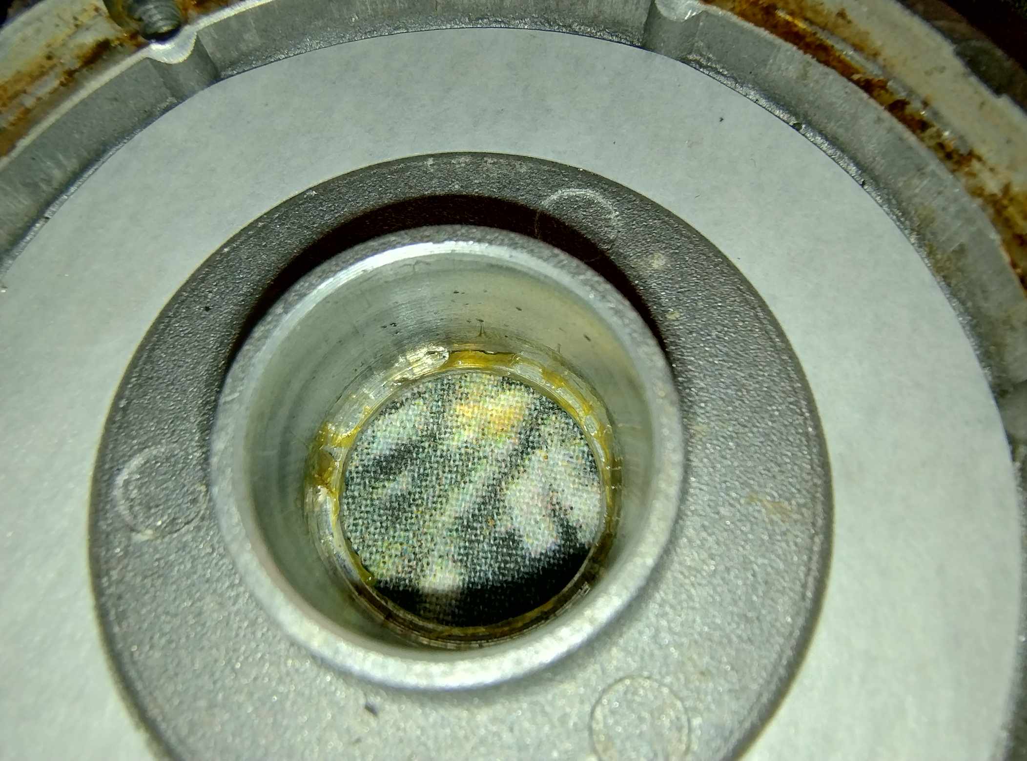

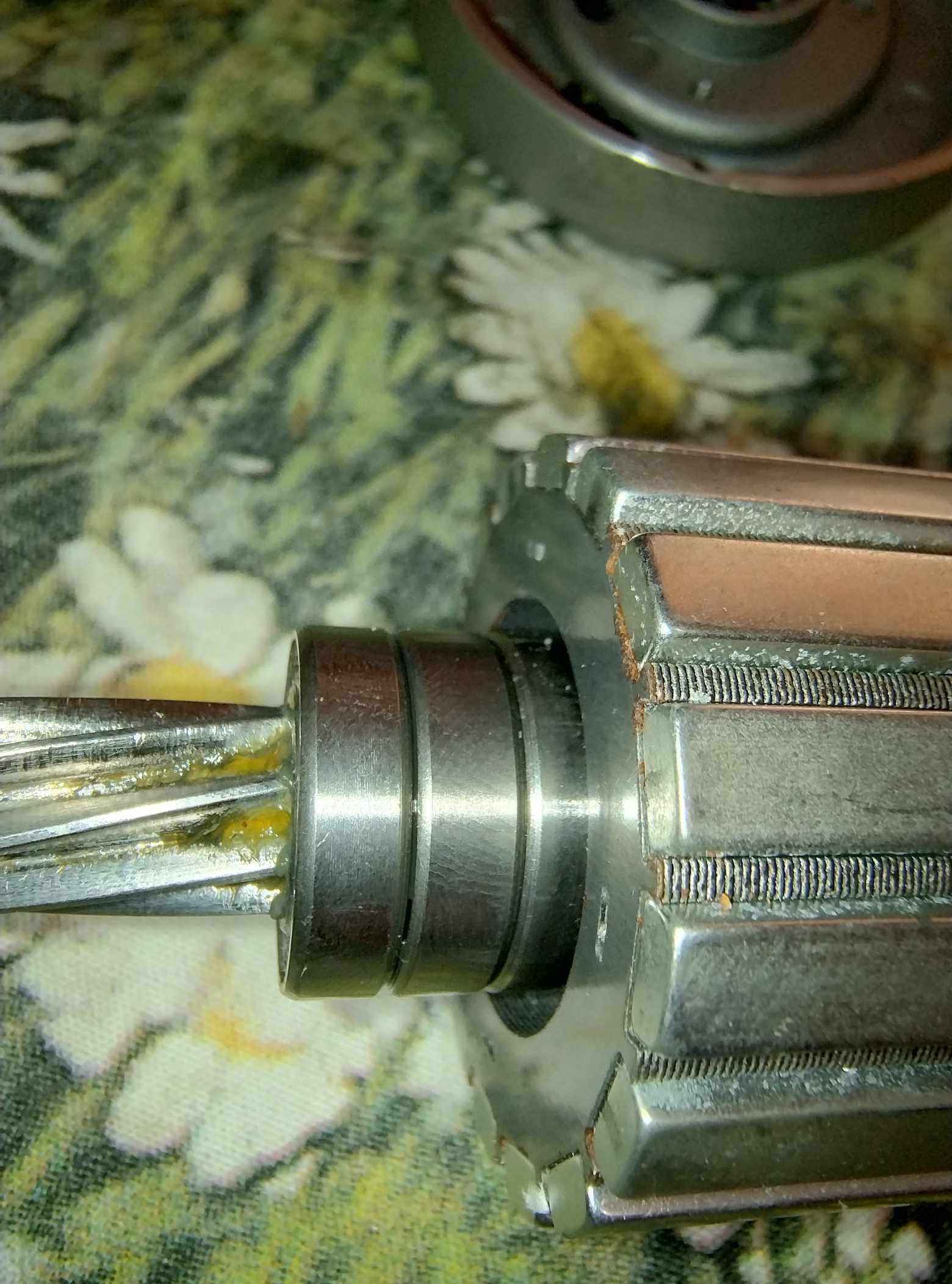

Aimé stamattina nelle mie solita uscita mattutina,il mio motore(tsdz2b 48v,750w),ha deciso di punto in bianco di mollarmi... Solo dopo 10 km di asfalto,poche salite.. ero in piano,un pistola in macchina decide di tagliarmi la strada,così scalo e freno... Rumoraccio dal motore e conseguente perdita di assistenza.. spento e riacceso,ma nulla.. vi posto il video con il rumore che faceva,senza assistenza,per fortuna ero a solo 10km da casa .. fatta tutta alla vecchia maniera ah ah... A casa smonto,ingranaggi ok.. niente di fuso o rotto.. ma accendendo il walck fa un rumore strano e poi se ritento non parte... Smonto il motore e lo provo.. scalda di brutto e vibra.. parte e non parte... Smonto il motorino,ma sembra tutto ok... Ma che due... Vedo se riesco a mettere delle foto e video... Conviene cambiarlo o cambiare motore?

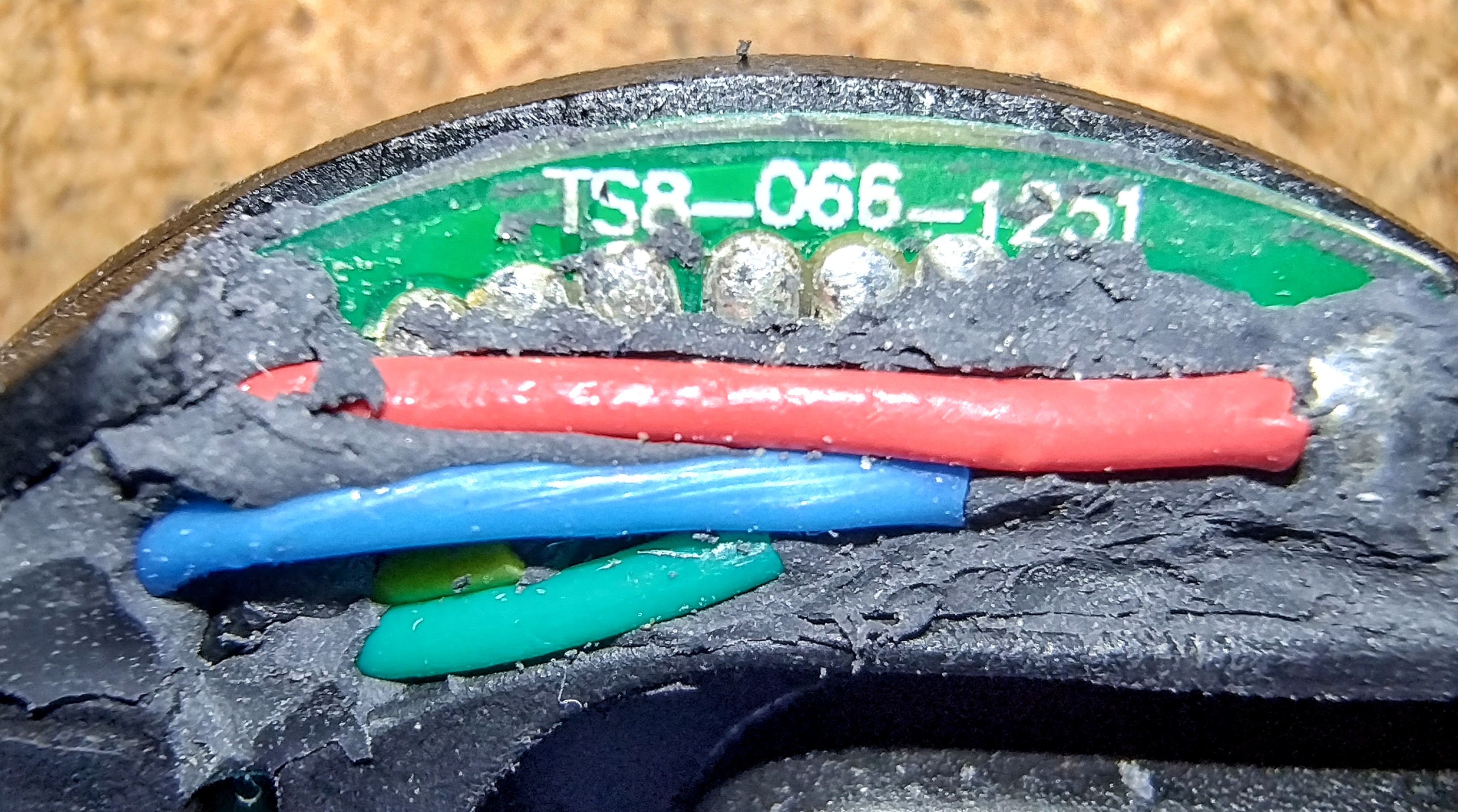

Allora ho visto il video e anche il tipo diceva che non capiva perché dopo soli 200km il suo motore era morto... Dicendo anche che lui non aveva mai fatto salite... Quindi col tester provava se arrivava la corrente sui vari sensori hall giallo,verde etc.. uno aveva dei problemi invece di 4.8 5v risultava 0.4v.. qualcosa del genere... A parte questo smontato rimontato testato e andava... Appena l'ho solo messo in sede con l'attrito del l'ingranaggio bianco... Vedete nel video... Poi essere sicuri che sia quello e non la centralina...Niente o prendo un motorino nuovo o cambio motore ah ah

Marcellino72 Inserito il - 05/09/2024 : 23:05:40
Grazie Arny63... Domani mi vedo il video.. oggi ho rimosso il sensore per vedere il codice.. comunque non sembra cotto... Ho visto alcune foto con sensori messi peggio.. Barba ci avevo pensato anche io,anche perché prima di inserire l'ingranaggio andava bene... Vi aggiorno.. grazie comunque per i suggerimenti!

Nel caso in oggetto ha un sensore hall che non cambia mai voltaggio quando gira il rotore.
Certo trovarli non e' semplice

Vorrei fare una prova col sensore di velocità sconnesso e poi proverò a smontare questo sensore,anche se c'è una colata di silicone nero... Certo che se un sensore dei tre è andato.. la vedo dura, soprattutto trovarlo in vendita! Cavoli non l'ho mai strapazzato sto motore... 1500km... Non son molti

i motori a spazzole individuano l'avvolgimento a cui dare corrente tramite lo scorrimento delle spazzole su un anello in rame con tanti piccoli tagli ( cerca anello di Pacinotti su google) I motori brushless non avendo le spazzole devono "commutare" la corrente fra i vari avvolgimenti con una centralina elettronica. I sensori di hall servono alla centralina per sapere la posizione del rotore e in particolare quando arriva la corrente in che verso far girare il motore. Quando si rompono la centralina non sa più in che verso far girare il motore e il motore non funziona o da piccoli scatti. I sensori di hall si cambiano ma bisogna sapere la sigla, sono quei tre "cosini neri" sul coperchio motore, sotto la plastica... controlla che non siano fuori dell'alloggiamneto previsto, in tal caso non possono funzionare. Di più non ne so... son un povero ragioniere..

Se fa questo probabilmente sono partiti i sensori di hall che sono sul coperchio..

andrea 104KG Inserito il - 31/08/2024 : 21:25:22
Il motore sembra perfetto, non ha la minima bruciatura. Di solito quando si frena di colpo, mantenedo il peso sui pedali, parte l'ingranaggio blù io cambierei quello, può slittare la ruota libera interna anche se sembra integro. nel primo videp si sente chiaramente un rumore di slittamento..
