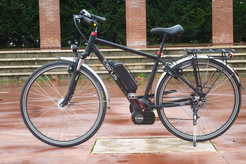

Il modello si chiama
SINUS B2
IN BREVE

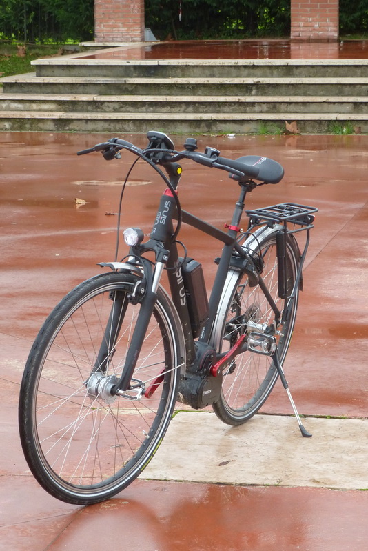

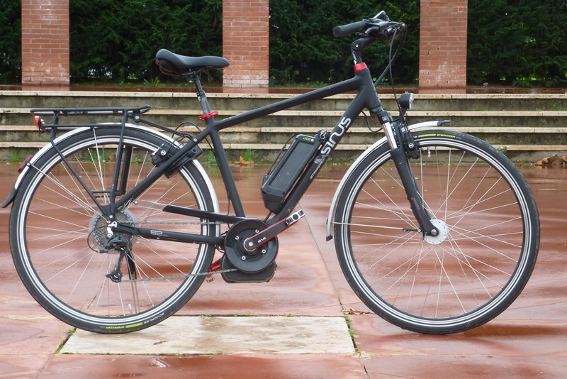

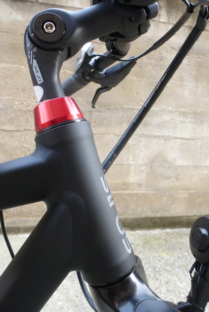

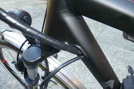

Il telaio è di tipo chiuso slooping, completamente in alluminio 6061, di ottima solidità
La zona del movimento centrale ha una forma specifica per poter alloggiare il gruppo motore Bosch
Il peso complessivo è di 22.8kg senza batteria che diventano 25.4kg con la batteria da 400Wh usata nelle prove

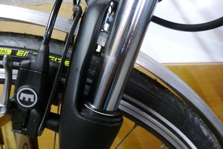

La forcella anteriore è ammortizzata (SF13-Nex-P), la sella è imbottita ed ha un funzionale ammortizzatore a cannotto
Sommando la dimensione delle ruote (28”) e i pneumatici da 1.50”, risulta molto comoda su sterrati leggeri e su fondi sconnessi
La posizione in sella può essere a busto eretto o leggermente inclinato in avanti; il manubrio è di tipo turistico

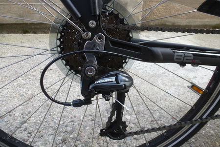

Il cambio è un preciso Shimano Deore a 9 rapporti del tipo a deragliatore
Gli innesti sono molto precisi e molto rapidi in entrambe le direzioni; il comando è del tipo a doppia levetta: è comodissimo e molto morbido da azionare ma l’indicatore è poco capibile

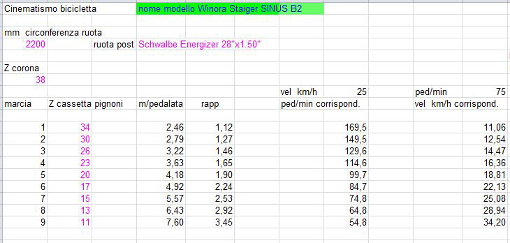

Il range dei rapporti è molto esteso: è facile trovare il rapporto giusto sia in salita che sui falsipiani in discesa
a 25 km/h in 9.a la cadenza di pedalata è di appena 55 ped/min ; a 7 km/h in 1.a ancora 50 ped/min
La marcia senza mani è del tutto stabile e la guidabilità è ottima
La stabilità in marcia è ottimale, anche a velocità elevate: l’ho testata fino a oltre 52km/h senza alcun problema
Il telaio non ha presentato, nemmeno minimamente, oscillazioni o svirgolamenti
Buono il cavalletto monopiede e robusto il portapacchi posteriore
I freni sono degli ottimi e poderosi V-brake idraulici Magura HS11
La frenata è molto potente e molto ben modulabile e le leve sono morbide da azionare
Lo spazio di frenata è da record: 2.7m da 25km/h e non ci sono cali di efficacia in discese lunghe
Ma attenzione che, nelle frenate di panico, è facile arrivare al ribaltamento in avanti

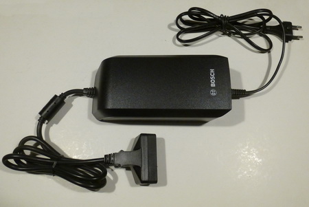

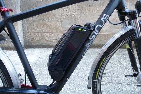

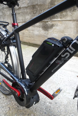

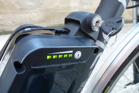

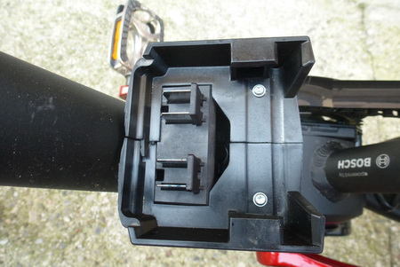

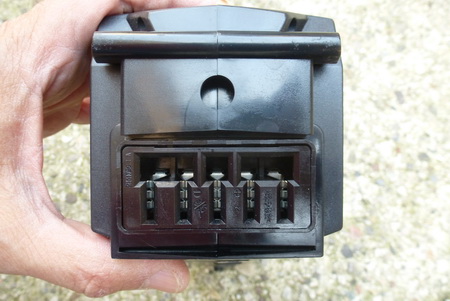

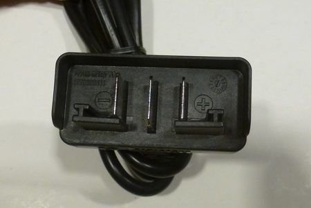

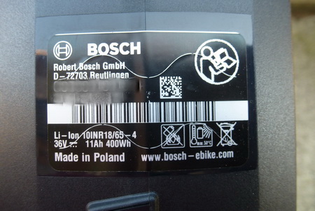

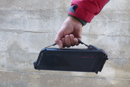

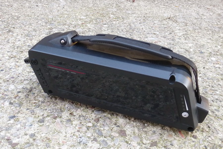

La Sinus B2 mi è stata fornita con una batteria al litio da 36V 11Ah 400Wh Bosch ed è disponibile anche la taglia da 300Wh (8Ah)
Il caricabatteria ricarica, da scarica completa, nel breve tempo di 3 ore ma è un po’ più pesante del consueto (0.8 kg)
E’ senza ventola perciò silenziosissimo; ricarica dallo stesso connettore principale perciò bisogna estrarre la batteria

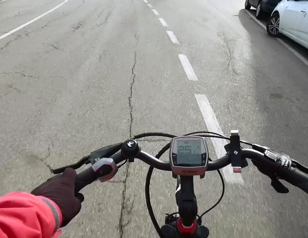

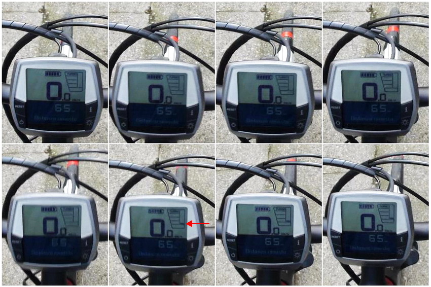

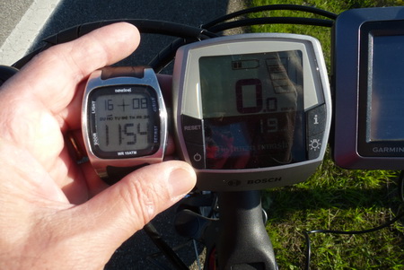

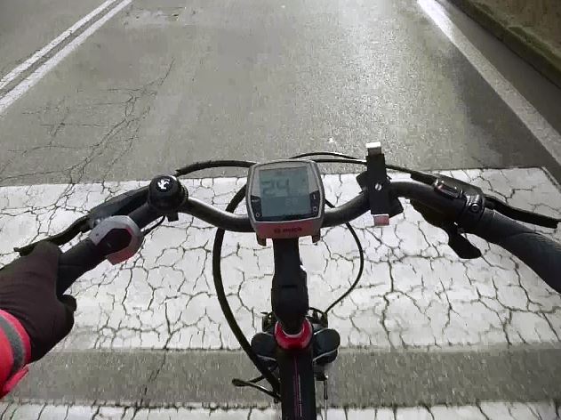

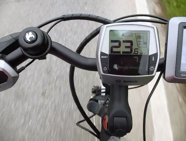

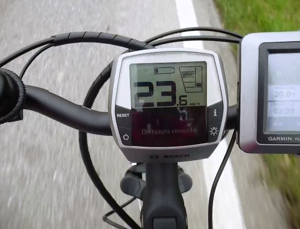

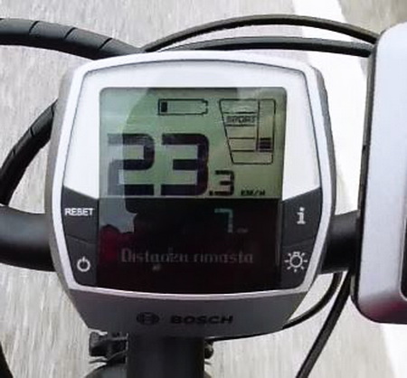

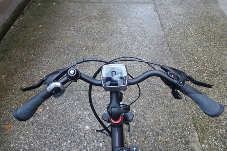

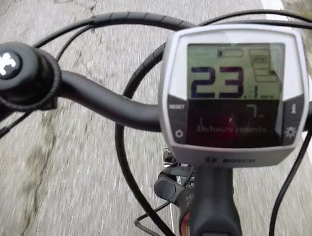

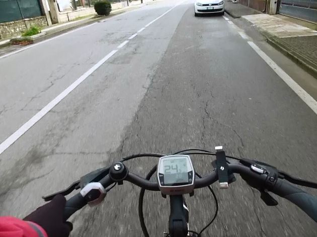

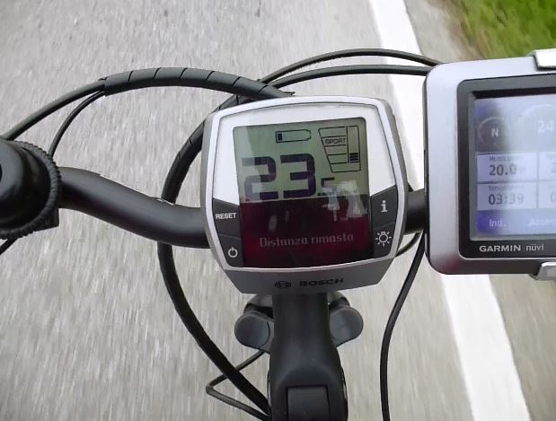

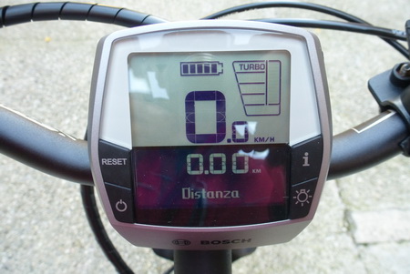

La Sinus B2 è dotata di un cruscottino con display a cristalli liquidi retroilluminato posto al centro sul manubrio
E’ il modello “Intruvia” della Bosch
La visibilità di giorno è sufficiente, ma alcune indicazioni risultano poco visibili
Comprende le funzioni da ciclocomputer e fornisce un’utile indicazione della potenza utilizzata dal motore
Indica anche, ovviamente in modo indicativo … perché non è in grado di prevedere il futuro, l’autonomia residua

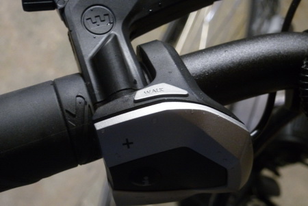

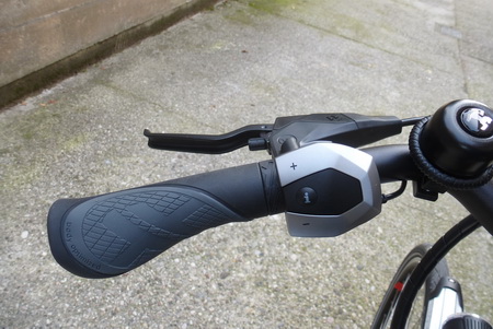

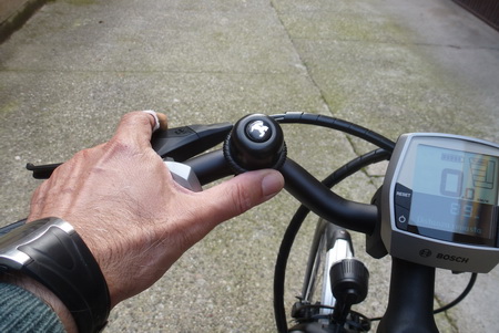

Una pulsantiera vicino alla manopola di sinistra permette di variare il livello di assistenza (4 livelli + zero assistenza) e di commutare i dati visualizzati sul display

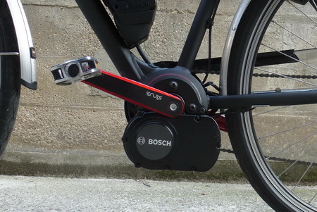

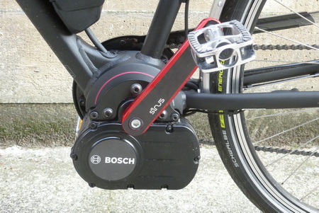

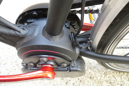

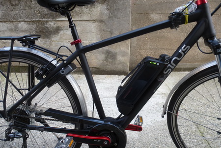

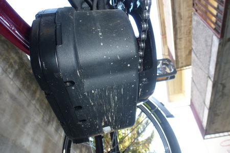

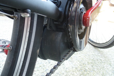

La Sinus B2 è equipaggiata con il kit di motorizzazione centrale Bosch che è composto dal gruppo motore, dalla batteria, dal cruscottino e dal gruppo pulsanti
E’ un kit che richiede un telaio apposito e che viene fornito solo ai Costruttori di biciclette elettriche
Il motore è da 250W, a 36V, brushless, sensored , silenzioso e dalla spinta vigorosa ed utilizza i rapporti del cambio per mantenersi in un range di massimo rendimento (vincolando però un po’ la scelta della cadenza di pedalata)
I cablaggi sono molto ben nascosti e protetti; viaggiano per quanto possibile all’interno del telaio
Nella parte che va al manubrio, i cavi sono esemplarmente ben ordinati
La motorizzazione Bosch implementa il sensore di sforzo applicato ai pedali, perciò la regolazione dell’assistenza è ottenuta con una maggiore o minore pressione sui pedali: più si spinge più ci mette il motore
La sensibilità di questo sensore viene regolata tramite i quattro livelli selezionabili con i pulsanti a manubrio

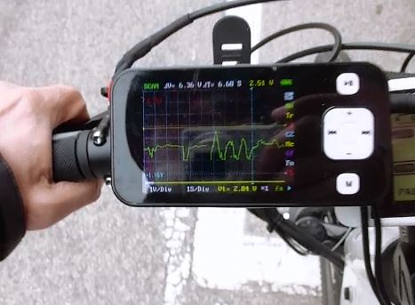

Per ottenere la partenza del motore è necessario semplicemente accendere la centralina (col comando sulla batteria o sul cruscottino) e iniziare a pedalare
Diversamente dagli altri sistemi di controllo dello sforzo sui pedali, il kit Bosch richiede un piccolo angolo di rotazione prima che l’assistenza si avvii pari a 10 gradi di rotazione dei pedali; è un ritardo poco avvertibile ma che introduce una maggiore difficoltà nelle ripartenze su salite molto ripide rispetto ad altri sistemi a sensore di sforzo che questo ritardo non lo hanno Preserva però la batteria dai fortissimi spunti dell’avvio del motore da fermo

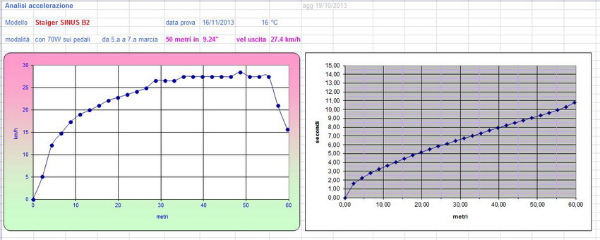

Il tempo per percorrere 50m da fermo è risultato di 9.24” e la velocità di uscita di 27.4 km/h: sono valori molto buoni che certificano l’elevata potenza di questa motorizzazione (ma un pochino di sforzo in più rispetto alle prove usuali ce l’ho messo)
Nel traffico è agile (per la buona distribuzione dei pesi) e vigorosa; ricordarsi di scalare marcia prima di fermarsi per garantirsi partenze … feline; il confort è molto elevato anche se il fondo stradale è irregolare

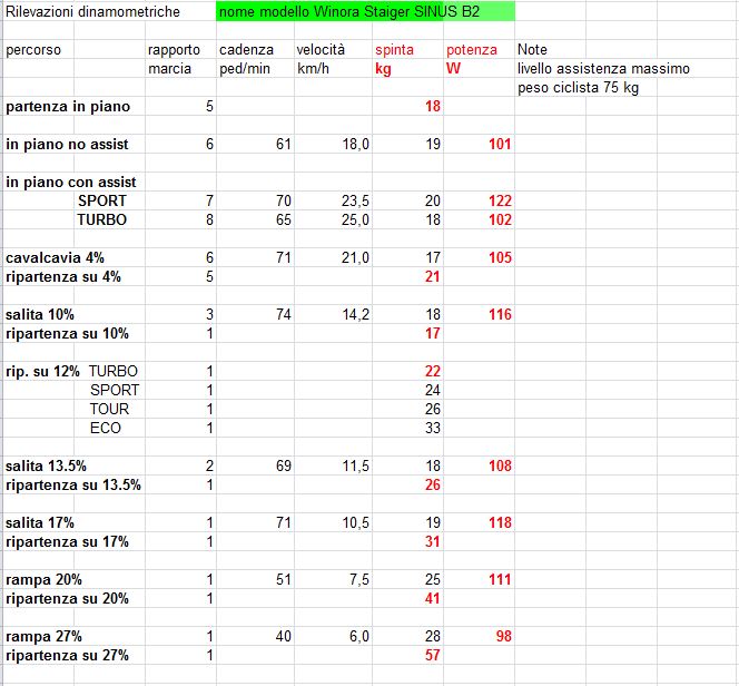

In salita è molto performante: sale anche sulla ripidissima rampa al 27% con uno sforzo contenuto … ma gli amperora scorrono a fiume; anche la ripartenza è agevole fino a pendenze dell’ordine del 20%
Però anche su pendenze lievi è sempre richiesto un certo sforzo per attivare l’assistenza al valore necessario

Lo sforzo muscolare per viaggiare a 25km/h in Turbo (livello di assistenza massimo) è di 100W: più dei consueti 70W

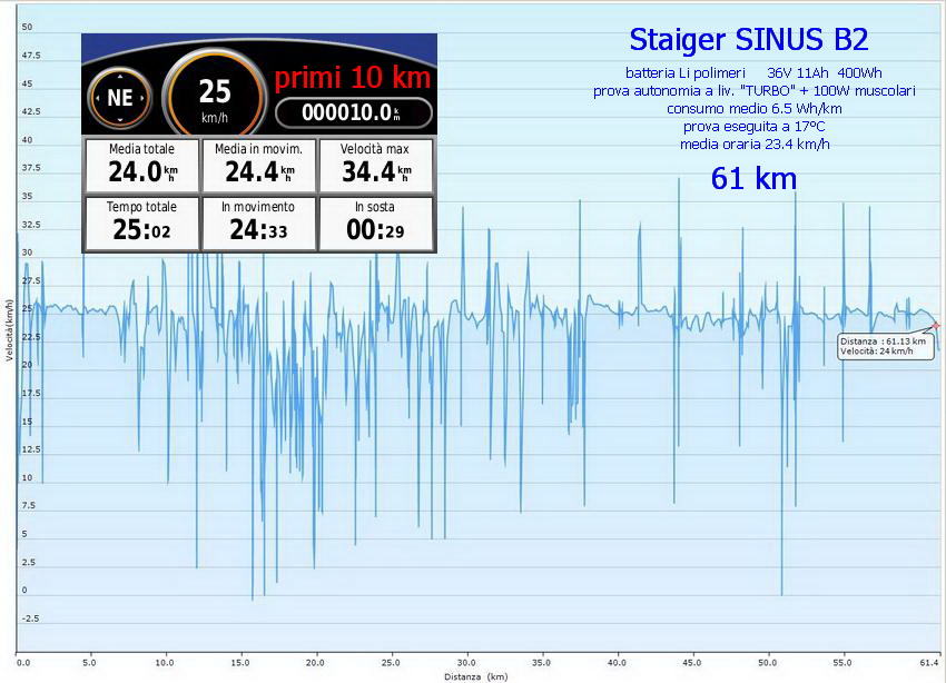

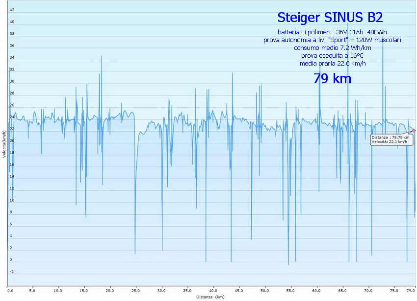

Ho misurato una autonomia (a 20°C) di 63.5km: valore buono ma appunto viene richiesto un apporto muscolare … che tende a far sudare
La velocità risulta pressoché costante per tutto l’arco della scarica

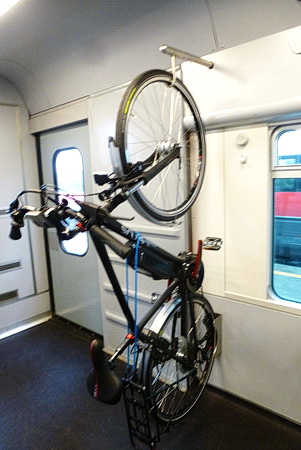

In treno non è molto agevole portarla perché il sollevamento, che è di contro molto equilibrato, non ha un punto di presa comodo e le dimensioni sono un po’ generose per gli angusti spazi dei nostri vagoni nazionali
Il trasporto in auto è come per una muscolare, ma occorre verificare la portata del portabici (23kg)

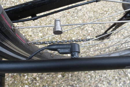

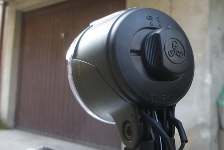

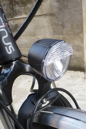

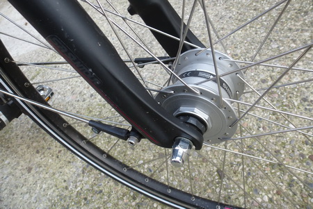

L’impianto luci è alimentato da una dinamo a mozzo nella ruota anteriore che accende bene i fanali anche a velocità molto basse Il fanale anteriore, a led, emette un fascio potente e largo La luce posteriore, a led fisso, è molto ben visibile anche lateralmente ed è dotata di persistenza nelle soste

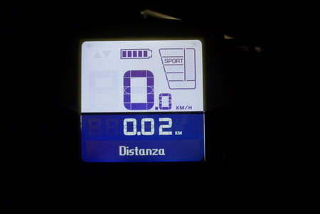

La retroilluminazione del cruscottino rende agevole la lettura dei dati al buio ed i pulsanti si trovano facilmente al tatto
L’indicatore di marcia inserita è invece, ma come di consueto, invisibile al buio

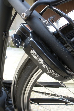

C’è un solido lucchetto ad arco Abus Amparo che blocca la ruota posteriore, ottimo per le soste brevi

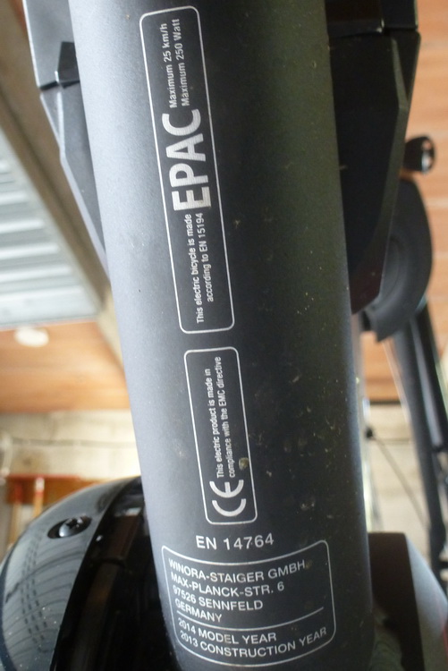

Questo modello è certificato per le norme europee vigenti

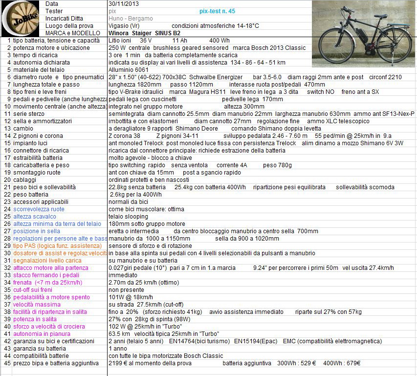

Qui c’è la consueta SCHEDA con tutte le caratteristiche

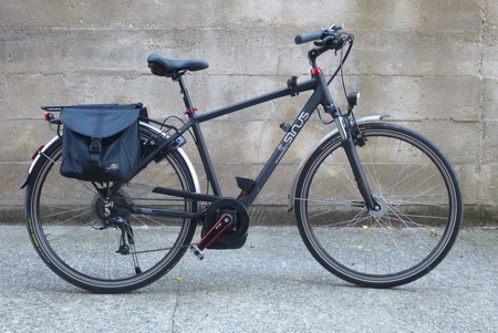

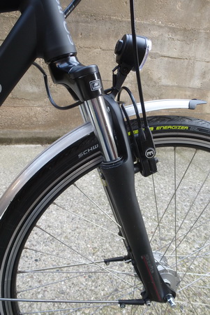

La guida rimane precisa anche in frenata e l’azione di assorbimento delle asperità stradali è ottima
Ha una buona escursione ; non è regolabile

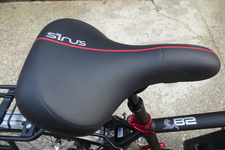

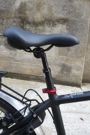

La sella è imbottita e ha molle ad elastomeri, confortevole anche su fondi sconnessi
La regolazione dell’altezza è di tipo rapido e quella dell’inclinazione è a regolazione fine

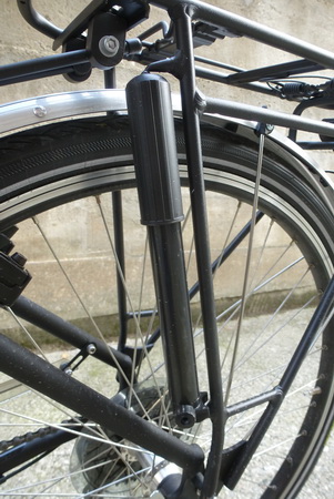

Un ben funzionante ammortizzatore telescopico sul cannotto sella aumenta considerevolmente il confort su strade sconnesse
Piccola nota: il cannotto ammortizzato, se si appende la bipa per la ruota anteriore (tipo in treno), tende a trafilare olio

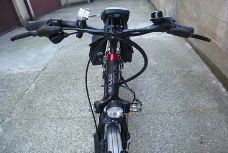

La posizione in sella può essere a busto verticale o leggermente inclinato in avanti (“intermedia”)
L’altezza della sella può essere, al minimo, di 900 mm da terra mentre quella fra attacco sterzo e centro sella è 700mm: non è molto adatta a persone di bassa statura

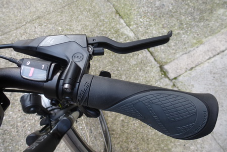

Il manubrio ha una inclinazione delle manopole di tipo turistico: molto comoda ma non sportiva
Le manopole hanno l’appoggio largo e sono molto comode quando si resta in sella a lungo
La pipa è regolabile e la serie sterzo è semintegrata

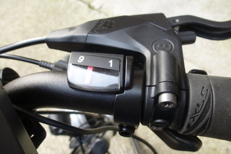

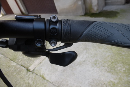

Il comando del cambio è – sempre Shimano - del tipo a doppia levetta: è comodissimo e si scalano anche due rapporti insieme, in più è molto morbido da azionare
L’indicazione della marcia inserita riporta solo le i valori estremi e occorre fare un po’ di abitudine per capire al volo che rapporto stiamo usando
Il range dei rapporti è molto esteso: è facile trovare il rapporto giusto anche sui falsipiani in discesa
A 25 km/h in 9.a la cadenza di pedalata è di appena 55 ped/min
In salita si può viaggiare a 7 km/h con una cadenza ancora di 50 ped/min

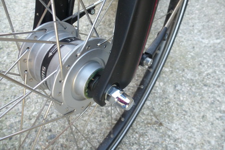

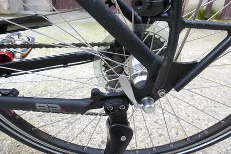

Lo smontaggio della ruota anteriore richiede l’uso di una chiave da 15 e il distacco del connettorino della dinamo a mozzo
La ruota posteriore è dotata di sgancio rapido: curiosamente, visto che la ruota anteriore non lo ha

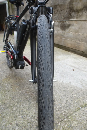

I pneumatici (da 28” x 1.50” Schwalbe Energizer) ammortizzano sufficientemente le piccole asperità ed hanno una buona tenuta

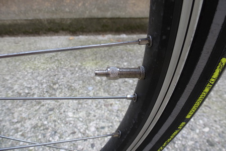

la valvola è una strana valvola con attacco “Presta” che è però dotata di una ghiera svitabile che consente lo sgonfiaggio del pneumatico

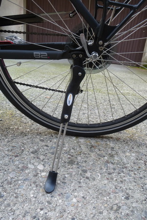

Il cavalletto, monopiede, è montato vicino all’asse della ruota posteriore ed è regolabile; consente la rotazione completa dei pedali (comodo nelle operazioni di piccola manutenzione) e conferisce una buona stabilità alla bipa durante la sosta

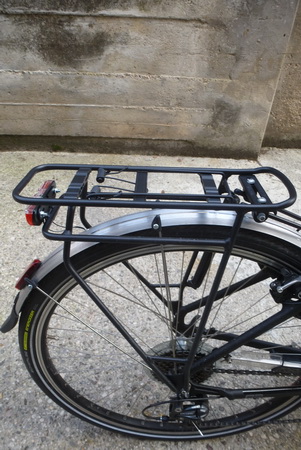

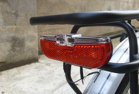

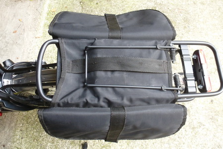

Il portapacchi posteriore è solido e consente un facile montaggio delle borse laterali
è omologato per 25 kg ed è certificato
è anche dotato di molla “portagiornali” molto comoda per agganciare, trattenere e staccare le borse a bisaccia

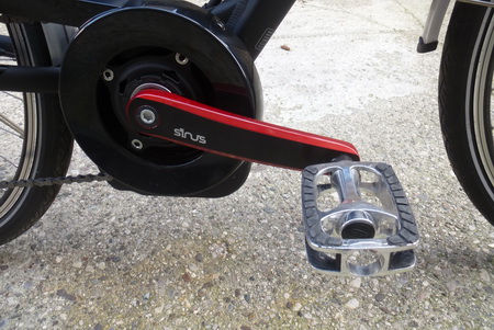

Le pedivelle sono in lega e robuste; i pedali sono, a mio parere, un po’ sottotono rispetto alla componentistica generale di questo modello
Il campanello si aziona ruotando la ghiera posta alla sua base; è solo sufficientemente comodo ma risulta lontano dal pollice e occorre spostare la mano per azionarlo
La corona è dotata di un efficace disco di protezione per evitare che i pantaloni si sporchino sulla catena
Il movimento centrale è integrato nella motorizzazione: eventuali manutenzioni richiedono la spedizione in fabbrica

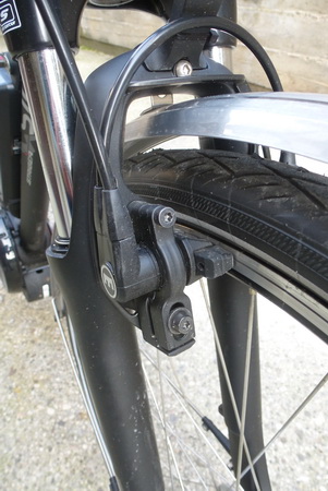

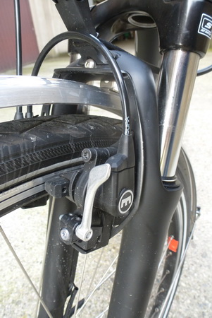

Questo è l’anteriore
Da notare che il pattino viene spinto dal pistoncino idraulico sempre parallelo al cerchio rendendo uniforme la pressione su tutta la superficie e migliorando così l’efficienza della frenata
Una leva consente un facile sgancio per la rimozione della ruota e il cambio dei pattini-freno

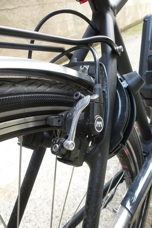

E questo è il freno posteriore
Le leve di comando sono robuste e molto morbide da azionare; non ci sono gli switch di cut-off dell’assistenza, ma vedremo più avanti che, con la motorizzazione installata, non sono necessari
La frenata è molto potente e può portare, nelle frenate di panico, al ribaltamento in avanti; è quello che si vede in questo filmato (mi aspettavo questo comportamento, ma nell’atterraggio mi è scivolato un pedale è ho preso una bella “sederata” ricadendo sul sellino e meno male che è ammortizzato altrimenti avrei dovuto sospendere a lungo … i test)

BATTERIA
E’ sistemata sul tubo obliquo del telaio, nella posizione in cui normalmente si fissa la borraccia, migliorando così la distribuzione dei pesi
Faccio notare che questa posizione non implica allungamenti del telaio
L’estrazione avviene molto facilmente sbloccando il fermo a chiave e ruotando la batteria verso l’indietro
Anche il suo reinserimento è molto agevole e si trova assai facilmente la posizione di incastro
A mio parere, è il miglior sistema che abbia finora trovato
Inserimento batteria
Ecco come si presenta la batteria quando estratta
Si trasporta molto facilmente per la presenza di una maniglia morbida ed il peso è contenuto (2.6 kg)
L’etichetta dichiara che è stata costruita in Polonia
Qui si vede l’indicatore dello stato di carica (a led) e il pulsante per l’accensione della centralina (che è duplicato sul cruscottino) Si vede anche la chiave che non ha funzioni elettriche, ma non è possibile “accendere” la batteria se non è inserita nella bipa e così i contatti restano senza tensione durante il trasporto
A batteria estratta, premendo il pulsante di accensione, si attiva l’indicatore di carica, ma appunto non viene fornita tensione ai contatti nemmeno durante questa operazione
A centralina accesa, i led rimangono sempre illuminati per segnalare il livello di carica residua
Questi sono i contatti sulla batteria
E qui quelli sul telaio
La ricarica può essere eseguita solo a batteria smontata perché avviene tramite lo stesso connettore di potenza
E’ una piccola scomodità

Il caricabatteria è di tipo switching, senza ventola perciò silenziosissimo e molto rapido nella ricarica
Eroga una corrente massima di 4.0A e ricarica una batteria completamente scarica in 3 ore esatte: assai comodo per una ricarica parziale ma consistente durante la pausa pranzo
Pesa 780 grammi compresi i cavi: è più pesante del normale, ma è lo scotto che si paga alla sua velocità nella ricarica
Durante la ricarica i led dell’indicatore lampeggiano uno alla volta successivamente e restano tutti a luce fissa quando la carica è terminata
( sono persino riuscito a fare una immagine in formato gif-animata per mostrare il lampeggio)
I cavi sono di lunghezza normale e la spina di rete è di tipo “italiano”
Come detto, la ricarica avviene dallo stesso connettore di potenza e perciò il caricabatteria è dotato di una (ingombrante) presa che duplica quella presente sulla bipa
La posizione è ottima per la lettura e per proteggerlo in caso di caduta della bipa
Le cifre sono grandi ed agevoli da leggere durante la marcia
La retroilluminazione (azzurra) è ottima e lo rende bel leggibile di notte; è sempre attivata anche di giorno
La visibilità di giorno non è molto buona: si legge bene la velocità ma le indicazioni nella parte inferiore, in condizioni di luce non ottimali, non sono ben identificabili
Qui un confronto con un orologio digitale in cui si vede come il contrasto del display della Sinus (Bosch) sia basso
Vi si leggono la velocità istantanea, lo stato di carica della batteria e il valore di assistenza selezionato
Nella parte inferiore vengono visualizzati, uno dopo l’altro ad ogni azione sul pulsante “info”, la distanza percorsa (trip), l’orologio, la velocità massima, la velocità media, il tempo di marcia e - molto interessante - la distanza ancora percorribile
I valori di velocità e distanza percorsa sono precisi
L’indicazione della distanza rimasta cambia istantaneamente in accordo con il cambiamento di livello impostato; è una indicazione di massima perché prevedere esattamente il consumo futuro è da … profeti, ma l’indicazione è utile
Attenzione a non fidarsi troppo quando i chilometri indicati sono pochi perché in quelle condizioni diventa poco affidabile e i chilometri ancora disponibili calano più velocemente della strada percorsa realmente
I valori indicati con la batteria da 400Wh completamente carica e dopo aver percorso mezzo chilometro per consentire alla centralina di fare calcoli realistici, sono:
in Eco 134 km
in Tour 86
in Sport 64
in Turbo 51
C’è anche un’altra utilissima indicazione: quella della potenza assorbita istantanea
Una barra verticale la indica senza valori numerici ma consentendo di capire quanto si sta chiedendo alla batteria
La si vede in questo fotogramma: è a fianco dell’indicazione del livello di assistenza inserito
L’indicazione è molto veloce nel suo aggiornamento

Sul lato sinistro del manubrio è presente una pulsantiera
E’ in una posizione facilmente raggiungibile dal pollice senza muovere la mano dalla manopola del manubrio
I pulsanti sono larghi e facilmente azionabili anche con i guanti
Facile anche la loro identificazione
I due grossi pulsanti contrassegnati con + e – servono per cambiare il livello di assistenza fra i quattro disponibili ed è presente anche il livello “zero” che stacca l’assistenza ma lascia attivo il cruscotto con le sue indicazioni (soprattutto di velocità e di chilometri percorsi)
C’è un terzo pulsante più piccolo, ma intelligentemente rilevato, che serve a commutare le funzioni del ciclocomputer
C’è anche un altro pulsantino, più scomodo da azionare, posto sulla faccia superiore della pulsantiera che serve ad attivare la camminata assistita (vedi paragrafo relativo)
Il motore è conglobato nel gruppo che comprende anche il movimento centrale, i riduttori, i sensori (compresi quelli di rotazione e di sforzo sui pedali) e l’elettronica di comando
Esso aziona direttamente la corona e perciò sfrutta i rapporti del cambio per mantenersi a livelli di rotazione ottimali anche a velocità molto basse: è sufficiente scalare le marce; questa caratteristica lo rende molto adatto a superare salite estreme; di contro, vincola un po’ la scelta della cadenza di pedalata
E’ da 250W, a 36V, brushless, sensored
Ci sono due coppie di riduzione ad ingranaggi per portare la sua velocità a quella della pedalata
La spinta è vigorosa e, utilizzando rapporti corti, scarica sulla ruota coppie notevoli
Durante la marcia il motore è molto silenzioso; anche sotto sforzo la rumorosità non diventa mai invasiva
rumore in marcia

C’è un sensore che rileva i giri della ruota posteriore e che fornisce alla centralina (e al computerino) il valore di velocità

Ecco il consueto grafico della velocità in funzione della distanza percorsa e del tempo
Sono valori molto buoni che certificano l’elevata potenza di questa motorizzazione (ma un pochino di sforzo in più rispetto alle prove precedenti ce l’ho messo)
La fase iniziale di partenza è un po’ sottotono perché a bassa cadenza di pedalata non viene fatta erogare al motore tutta la sua potenza, ma poi si avverte un allungo molto potente che ci porta in breve tempo –e spazio- al massimo della velocità
Nel grafico si può vedere che i primi tre metri hanno una pendenza della curva meno accentuata di quella dei metri successivi e riproduce esattamente la sensazione che si prova
Il punto a 15km/h è più basso perché lì ho cambiato marcia e, con i motori centrali, si ha uno stacco nell’accelerazione durante la cambiata La seconda cambiata è avvenuta intorno ai 24km/h

COMPORTAMENTO IN SALITA E PENDENZE SUPERABILI
I risultati ottenuti con la misura dinamometrica dello sforzo esercitato sui pedali sono raggruppati nella consueta tabella
Per la partenza in piano è sufficiente spingere quanto serve per attivare il sensore di sforzo, cioè 13kg (circa il peso della gamba) ma l’accelerazione che ne deriva è molto debole: meglio spingere con una ventina di chili per avere un buon valore di assistenza
Il cavalcavia al 4% viene superato a 21.0 km/h in sesta marcia e con un leggero apporto muscolare, necessario per attivare l’assistenza
Anche la ripartenza richiede solo 20 kg di sforzo in 5.a marcia; scalando rapporti non si ottiene una diminuzione sensibile dello sforzo necessario perché bisogna comunque spingere con la forza necessaria ad attivare un consistente valore di assistenza
cavalcavia 4 %
La successiva salita analizzata è quella solita di Custoza con un tratto al 10% ed uno al 13.5%
Sul 10% sono salito in 2.a (sempre per la ragione detta sopra) a 14.2 km/h e con uno sforzo di 116W sui pedali
E’ un valore di velocità elevato che conferma l’ottima spinta di questo motore
Anche la ripartenza (in terza marcia) richiede il solito sforzo per l’attivazione del sensore (17kg)
Sul 13.5%, in 2.a, la velocità è risultata 11.5km/h con uno sforzo molto simile alla precedente pendenza: 108W
La ripartenza ha richiesto - in 1.a - 26kg
salita al 10 e 13.5 %
Il superamento della salita al 17% richiede uno sforzo modesto (19 kg e 118 W); la velocità raggiunge l’ottimo valore di 10.5km/h ; il respiro accelera ma, se la salita è breve, non richiede di essere allenati
La partenza da fermo richiede di applicare 31 kg, che è una spinta ancora modesta
(come si può vedere, sono partito e salito con una sola mano sul manubrio)
salita al 17%
Come sempre con le bipa “scalatrici”, ho fatto la prova anche sul 20%
La velocità – in 1.a – è stata di 7.5 km/h con 25kg di spinta e 111W di sforzo
La cadenza di pedalata scende a 51ped/min che è ancora un valore accettabile per spingere con elevato rendimento
La ripartenza richiede 41kg cioè richiede uno sforzo deciso
salita al 20%
( visto come arranca la Smart?)
E alla fine la severissima prova del 27%
Per salire richiede uno sforzo poco superiore al caso precedente : 28kg e una potenza di 98W; ma la cadenza scende a 40ped/min e la pedalata diventa poco efficiente; ci vorrebbero rapporti ancora più corti perché, come si sa, il motore centrale gira alla velocità dei pedali e manterrebbe così valori di efficienza elevati anche a velocità molto basse
La ripartenza richiede 57kg che è praticamente tutto il proprio peso
rampa al 27%
(come faccio sempre, preciso che questa è una pendenza estrema e che è assai difficile incontrarla sulle strade: su una tale pendenza una automobile generalmente non è in grado di ripartire; ci riescono solo le fuoristrada dotate di marce ridotte)
Qui si vede la prospettiva di tale salita
Ho fatto anche una prova di ripartenza sul 12% usando i vari livelli di assistenza (in 1.a) e la spinta necessaria è stata:
33 kg in ECO
26 kg in TOUR
24 kg in SPORT
22 kg in TURBO
Si riparte senza affanno anche con il livello di assistenza minimo
Nota d’uso: durante i cambi di marcia bisogna far interrompere l’assistenza annullando la spinta sui pedali; l’operazione è un po’ più lenta di quanto si fa normalmente con le bici/bipa senza la motorizzazione centrale; se non si rispetta questa regola, la catena subisce un forte strappo (anche se non ci si accorge); quando si scala marcia, l’effetto è meno sensibile
Da tutte queste prove risulta che la Sinus B2 è una ottima scalatrice anche su pendenze molto elevate
Bisogna però fare attenzione ai consumi che in salita crescono in modo deciso
Se si è in vena, meglio ridurre il valore di assistenza, sopportare un po’ di sudore e una velocità più bassa e fare decisamente più strada (come ci dimostrano nei loro racconti di viaggio i nostri avventurosi amici “boschisti”)
CAMMINATA ASSISTITA
Si può attivare la funzione di “camminata assistita” (“walk”) tramite un apposito pulsantino sulla consolle dei comandi
Premere questo pulsante non è troppo agevole perché è in una posizione un po’ scomoda ed è di piccola dimensione

Ho eseguito due prove sul consueto circuito urbano-extraurbano con qualche cavalcavia: una a livello “Sport” ed una a livello “Turbo”
Iniziamo dal livello Sport (il terzo livello su quattro)
Come visto nella tabella degli sforzi misurati col pedale dinamometrico, per viaggiare in pianura a 23.5 km/h occorre metterci circa 120W muscolari, decisamente di più dei consueti 70W con cui eseguo le prove
In queste condizioni ho ottenuto una autonomia di circa 79 km con una temperatura di 16°C
Normalizzando il valore a 20°C, risulta una autonomia “primaverile” di 84.5 km
E’ un valore elevato, ma appunto ottenuto con un contributo muscolare sensibile
La diminuzione di velocità nell’arco della scarica è contenuta
rettifica: nel grafico è riportato un errato valore di consumo (7.2 Wh/km) Il valore corretto è 5.0 Wh/km

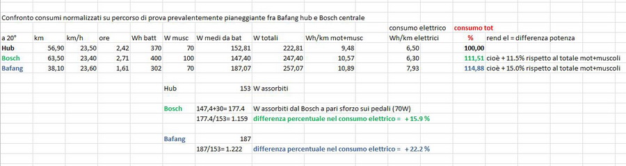

Ho eseguito la seconda prova a livello Turbo e mantenendo una velocità di 25km/h
Lo sforzo sui pedali è stato di 100W, anche in questo caso è un valore superiore ai consueti 70
Riducendo lo sforzo applicato a 70W , si ha una diminuzione proporzionale nel valore di assistenza che fa abbassare la velocità di marcia fino a 20-21km/h : troppo bassa per i miei test in cui considero, per le bipa che riescono a viaggiare a 25km/h, “fine autonomia” quando la velocità scende sotto a 25-10%=22.5km/h; è per questo che ho utilizzato 100W
L’autonomia è risultata di 61 km con una temperatura di 17°C
Anche qui riporto il valore a 20°C : si ottiene una autonomia normalizzata di 63.5 km
Si conferma nuovamente la buona percorrenza ottenibile
Anche in questo caso la velocità rimane molto costante fino a fine scarica
In realtà, nell’ultima parte del percorso, ho leggermente aumentata la spinta sui pedali
La spinta esercitata sui pedali modula la corrente erogata dalla batteria e non la potenza: quando la tensione della batteria cala, cala a pari sforzo anche la potenza erogata dal motore [che è data dal prodotto della tensione per la corrente] perciò per mantenere la stessa velocità [=stessa potenza] bisogna spingere un po’ di più
C’è da considerare inoltre che il sistema di controllo di sforzo mantiene la proporzionalità fra la spinta del motore e la pressione esercitata sui pedali in un range fra le 60 e le 80 ped/min circa che sono le tipiche cadenze in pianura; questo implica che quando il percorso richiede una maggiore potenza (fondo sconnesso, vento contrario, falsopiano,…) se non si aumenta la pressione sui pedali la velocità scende vistosamente
Sopra ai 25km/h l’assistenza comincia a calare e si annulla a circa 27km/h, ma il motore sarebbe in grado di spingere la bipa a velocità notevolmente maggiori
Da tutto questo risulta che la Sinus B2 ha un sistema di controllo dell’assistenza che è molto allenante: si fa sempre un po’ di sforzo ma ci si trova “in forma” senza quasi accorgersene
La mia sensazione è stata che si fa quasi meno sforzo in salita che in pianura
A batteria completamente scarica rimane acceso un led sulla batteria per segnalare che la centralina è ancora attiva mentre sul display la barra che indica la carica si vuota completamente;
il display (perciò anche il tachimetro) rimane attivo anche a batteria prosciugata

L’ammortizzatore anteriore, le ruote grandi, i pneumatici non certo esili e l’ammo della sella consentono di viaggiare sugli sterrati leggeri come sul velluto
La regolazione della velocità è ottima ma consiglio anche qui, come detto nella marcia in città, di tenere livelli di assistenza leggeri per evitare eccessi di potenza con i rapporti corti
I freni sono molto potenti e bisogna tenere la mano leggera per evitare i bloccaggi su entrambe le ruote; la loro notevole modulabilità, però, aiuta bene
E’ così confortevole che fa venire voglia di osare di più … ma cerchi e gomme preferiscono di no
TRASPORTO IN AUTO E IN TRENO
In auto o in camper si trasporta come una normale muscolare, ma non è troppo leggera (quasi 23 kg senza batteria);
le parti elettriche non richiedono attenzioni particolari
Non è particolarmente corta: 1820 mm
Per conseguenza, il trasporto in treno non è molto agevole L’aggancio ai sostegni non presenta invece ostacoli
Negli ascensori standard delle ferrovie ci sta a manubrio leggermente girato
Il sollevamento per superare scale non è agevole
La bipa è ben equilibrata ma il punto di presa è scomodo per la presenza del tubetto del freno idraulico posteriore con i relativi attacchi al telaio che sporgono Anche il peso non è particolarmente contenuto
trasporto su scala
Scendendo dagli alti gradini del treno, ho battuto con la parte inferiore del motore, ma è un punto solido e non ci sono cablaggi
PEDALABILITA’ AD ASSISTENZA DISINSERITA – SCORREVOLEZZA
La scorrevolezza al banco e su strada risulta buona:
il motore è dotato di ruota libera e non oppone resistenza nemmeno in retromarcia
scorrevolezza ruote
Come si vede dal filmato, la dinamo a mozzo frena la ruota anche a luci spente
I rapporti del cambio sono giusti anche per la marcia muscolare e si trova con facilità la cadenza desiderata
La prova dinamometrica a 18km/h (velocità bassa per minimizzare l’effetto della resistenza dell’aria ed evidenziare invece la scorrevolezza meccanica) indica una richiesta di 101W : buono anche se necessariamente un po’ maggiore di quanto richiesto da una muscolare analoga
In caso di strada in pendenza, il peso si fa sentire, ma basta vincere lo sconcerto nel sentire che i nostri muscoli non sono più “bionici” e scalare un paio di rapporti per superare agevolmente i cavalcavia
Ecco come si presenta senza batteria; personalmente non mi piacciono le parti del supporto che restano così evidenti … ma perché togliere la batteria ?
IMPIANTO LUCI
La Sinus B2 ha un buon impianto di illuminazione, adatto alla guida notturna exrtaurbana
L’impianto è alimentato da una dinamo a mozzo nella ruota anteriore, marca Shimano, che garantisce bassi attriti rispetto a quelli tangenti al pneumatico e mantiene le luci accese anche a velocità basse (già a 5 km/h si ha tutta la luce)
Purtroppo le dinamo a mozzo assorbono un po’ di energia anche a luci spente : circa 5 W (vedi filmato scorrevolezza ruote) che rappresenta qualche percento rispetto alla potenza erogata dal motore in piano
Il fanale anteriore è monoled e produce un fascio luminoso buono e largo
Il fanalino posteriore è a led a luce fissa ed ha la funzione di persistenza: dopo qualche minuto di marcia rimane acceso, a bipa ferma, per alcuni minuti
Produce una ottima luce, ben visibile anche di lato
L’accensione di entrambe le luci è comandata dall’interruttore posto sul retro del fanale anteriore
La retroilluminazione del cruscottino è molto buona e garantisce una ottima leggibilità notturna (direi migliore di quella diurna)
I pulsanti non sono retroilluminati ma si trovano con facilità al tatto
L’indicatore della marcia inserita è invece completamente invisibile
ANTIFURTO
La batteria è dotata di chiave antifurto
C’è poi un solido lucchetto ad arco Abus Amparo che blocca la ruota posteriore, ottimo per le soste brevi

La Sinus B2 ha le omologazioni europee per bici da turismo, per le biciclette a pedalata assistita (EPAC) e per la compatibilità elettromagnetica
Una etichetta sul telaio lo dichiara
La garanzia è di 2 anni per l’intera bipa e di 5 anni per il telaio
La batteria è garantita per 1 anno
Il prezzo di listino al momento della prova è 2199 €
La batteria di ricambio da 300Wh ha un prezzo di 529 € e quella da 400Wh (quella usata per il test) costa 679€

@Pix, in effetti dalle pochissime barre che compaiono nel display si vede che gia' a 23km/h il Bosch taglia brutalmente ...
Sinceramente mi sarei aspettato una riduzione piu' progressiva...
Si deduce quindi che i fattori di assistenza dichiarati valgono esclusivamente per velocita' inferiori ai 23km/h.

Bengi, l'argomento è interessante ma mi scuso con chi non è interessato a queste disquisizioni e li invito a saltare a piè pari il seguito
Allora: quando faccio i test ho l'abitudine di prendere "appunti vocali" E lo faccio riprendendo un filmato alla "come viene" tanto mi serve solo l'audio
Da qusti filmati ho provato ad estrarre alcuni fotogrammi della marcia, in sport e in turbo, in tratti in cui viaggiavo a velocità costante
Questi sono in "sport"
49,62 KB
52,46 KB
51,4 KB
54,76 KB
e questi in "turbo"
45,76 KB
46,05 KB
55,53 KB
53,72 KB
69,4 KB
Si vede che l'indicatore di potenza segna sempre valori molto bassi
ma non ho idea a quanti watt corrispondano

Bengi, nel calcolo della potenza uso il valore massimo (ovviamente mediato su molte pedalate)

Bengi Inserito il - 16/12/2013 : 15:25:46
Bengi ha scritto:
Credo che tutto dipenda dalla:
1) rilevazione della spinta sui pedali e
2) dalla modalità della sua conversione in potenza
Forse ci siamo: come già scritto ritengo che il punto critico riguardi questi due punti.
Credo cioè di aver svelato l'arcano, ma prima avrei bisogno di sapere:
1) se viene applicato un coefficiente correttivo al valore di spinta registrato dal pedale dinamometrico;
2) considerato che questo è il metodo di calcolo adottato:
"Riguardo al mio calcolo della potenza in base ai chilogrammi applicati al pedale uso questa formula
(9.8 * kg spinta * lunghezza pedivella in metri) = Nm
La spinta però non è costante durante la rotazione del pedali sia per la geometria del pedale stesso sia per la fisiologia della nostra gamba che - dovendo esercitare uno sforzo alternativo - ha delle fasi di ripresa del muscolo che diminuiscono l'efficacia ..
Il risultato pratico ... è che la coppia media è metà del valore impresso (che è meno del valore efficace della sinusoide - 0.71 - che si può ipotizzare pensando ad una pressione sempre uguale su tutti i 90 gradi).
Qui si vede come la mia pedalata "a stantuffo" realizzi un andamento a cuspidi dello sforzo scaricato sul pedale (nella parte a destra del tracciato dell'oscilloscopio)"
37,36 KB
Moltiplico poi per la frequenza di pedalata (espressa in ped/min)
e poi divido per 9.549 per rendere omogenee le unità di misura
(Nm /2) * freq pedalata / 9.549
... e uso sempre la stessa formula così i risultati per le varie bipa sono omogenei

Per quello che so io, e ho capito come utente finale, il Bosch Classic (versione 2013) funziona bene tra i 60 e gli 80 giri di pedale al minuto, e probabilmente ha un max di efficenza intorno ai 70 rpm.
I motori del 2014 che hanno una demoltiplica da 2,25 tra pedali e corona, sono stati sviluppati anche per estendere fino a 40 rpm la funzionalità del motore.
A me il dato di 100 W in turbo a 60 rpm per andare a 25Km/h in pianura suona strano. Non ho però strumenti di misura e quindi non posso che fidarmi della prova dell'ottimo Pix.

pixbuster Inserito il - 15/12/2013 : 23:50:54
(((( grazie a tutti per l'apprezzamento ))))
pixbuster Inserito il - 15/12/2013 : 23:49:10
Ah si Bengi, hai ragione sul valore dei Wh/km in "sport" : sono 5.06 e non 7.2 (refuso da copia/incolla)
Rettifico subito
OSCAR95 Inserito il - 15/12/2013 : 23:28:05
Ancora complimenti Pix! Se non erro questa è la prima Bipa col Bosch che hai il piacere di recensire, giusto?
Certo che considerando che ha la batteria da 11Ah in dotazione ed anche i freni magura, il prezzo è proprio allettante
pixbuster Inserito il - 15/12/2013 : 23:25:35
Bengiiiiii dammi atto che avendo lavorato come strumentista per alcuni anni su impianti criogenici (prima di diventare capoimpianto e poi progettista) un pò di "mazzo" con gli strumenti di misura me lo sono fatto
E dammi atto che, dopo avere letto questi valori, li abbia voluti verificare bene
Ti confermo che la taratura la faccio ad ogni montaggio del dinamometro sulla bipa verificando l'indicazione col peso della mia gamba e poi con tutto il mio peso applicato: è una prova facile di cui conosco bene quali devono essere i valori indicati
Ma lasciamo stare perchè gli errori sono tipici degli umani e in particolare io sono molto ... fallace
Però ho avuto una prova empirica di questi valori utilizzando nei medesimi giorni anche la mia bipa hub
Con il Bosch sono rientrato con l'interno della giacca a vento leggermente umida in "turbo" e decisamente bagnata in "sport" mentre con l'hub non avevo traccia di sudore
Ho poi fatto delle prove anche col Bafang centrale e questi sono i risultati comparativi
75,2 KB
Risulta una differenza di rendimento rispetto all'hub (utlizzato in piano e perciò anche lui ad elevato rendimento) del 16% con il Bosch e più del 22% con il Bafang (con quest'ultimo ho fatto le prove con il wattmeter e ho valori di consumo elettrico precisi)
Nel tuo calcolo della potenza necessaria per marciare ad una certa velocità consideri la potenza che deve arrivare sull'asfalto mentre nei miei calcoli (e nel calcolo delle potenze necessarie) c'è di mezzo il fastidiosissimo rendimento elettrico-meccanico perchè considero quanta energia viene prelevata dalla batteria
(sulla Sinus c'è anche la dinamo a mozzo che assorbe 5W alla ruota, mentre il Bafang centrale l'ho usato su una bici decisamente non performante a livello di scorrevolezza)
C'è da considerare anche che i valori che danno i calcolatori di potenza necessaria ad una certa velocità la calcolano in piano e su pavimentazione liscia
Invece le mie prove sono su strada dove ci sono le fasi di accelerazione, il fondo stradale che è quello che sappiamo e il test di autonomia comprende un terzo del percorso in zona urbana con semafori, fermate agli stop, traffico, più qualche tratto in salita per i cavalcavia
Perciò i valori di assorbimento energetico medi sono sensibilmente più elevati

Nicot Inserito il - 15/12/2013 : 16:36:55
Devo ammettere che anche a me i valori indicati a carico del biker per viaggiare a 23,5 Km/h in Sport sembrano un pò alti, come del resto quello previsto per viaggiare a 25 Km/h in Turbo. Non essendo in possesso della strumentazione di cui dispone Pix non posso certo discuterne i dati; ritengo però che la lunghezza del rapporto di serie (38x11 con ruote da 28) che impedisce al motore di girare al migliore rendimento (con una efficienza intorno al 60/65%, rispetto all'82% ottimale) unitamente al maggior peso ed alle gomme non particolarmente scorrevoli, possa spiegare le rilevazioni così diverse dalle sensazioni raccolte empiricamente con le nostre bipe.
Bengi Inserito il - 15/12/2013 : 08:29:52
Complimenti @Pix, dettagliatissimo e ottimo test!
Finalmente il Bosch analizzato "al microscopio!"
C'è però qualcosa che non mi quadra riguardo ai livelli di assistenza e alla spinta sui pedali:
"Iniziamo dal livello Sport (il terzo livello su quattro)
Come visto nella tabella degli sforzi misurati col pedale dinamometrico, per viaggiare in pianura a 23.5 km/h occorre metterci circa 120W muscolari, decisamente di più dei consueti 70W con cui eseguo le prove."
Mi sembra cioè che la potenza che ci deve mettere il ciclista (120W) per viaggiare in pianura a soli 23.5 km/h con l'assistenza sport (170%) sia davvero troppa.
Per viaggiare in piano a quella velocità bastano infatti circa 120-130W. Ciò significa che il motore non aiuterebbe in alcun modo ... (assistenza zero).
Quindi credo che durante la prova ci sia stato un errore strumentale ...
Può essere che il sensore di pressione sui pedali si sia starato ...
(Nel grafico di questa prova c'è un errore nel calcolo del consumo medio che non può essere stato di 7.2Wh/km...)
Anche gli altri valori (nelle altre prove) relativi alla potenza espressa dal ciclista mi sembrano davvero notevolmente sovrastimati ...
"Ho eseguito la seconda prova a livello Turbo e mantenendo una velocità di 25km/h
Lo sforzo sui pedali è stato di 100W, anche in questo caso è un valore superiore ai consueti 70"
Anche qui mi sembra del tutto improbabile che per viaggiare in piano a 25Km/h in turbo (250%) serva applicare sui pedali una potenza di ben 100W ...
Infatti per viaggiare a 25Km/h servono complessivamente 140W circa. Questo significa che a fronte dei nostri 100W il motore ci avrebbe messo solo 40W. Questo significherebbe avere un fattore di assistenza pari al 40% contro il 250% dichiarato. Anche questo non può essere ...
Se così fosse l'autonomia di una batteria in modalità turbo a velocità codice (25Km/h) in piano a velocità costante sarebbe di circa 180km, il che non è....
Anche volendo ipotizzare che i fattori di assistenza siano approssimati, una differenza così grande credo che sia davvero improbabile...
Credo che tutto dipenda dalla rilevazione della spinta sui pedali e dalla modalità della sua conversione in potenza ... In questi due aspetti probabilmente c'è qualcosa che non va e quindi va rivisto e corretto ...
Io il Bosch non ce l'ho (ma l'ho provato più di una volta) e quindi sarebbe interessante sentire anche il parere dei possessori di questo ottimo motore (Nicot, PedaloPiano, Windmillking, ...)
