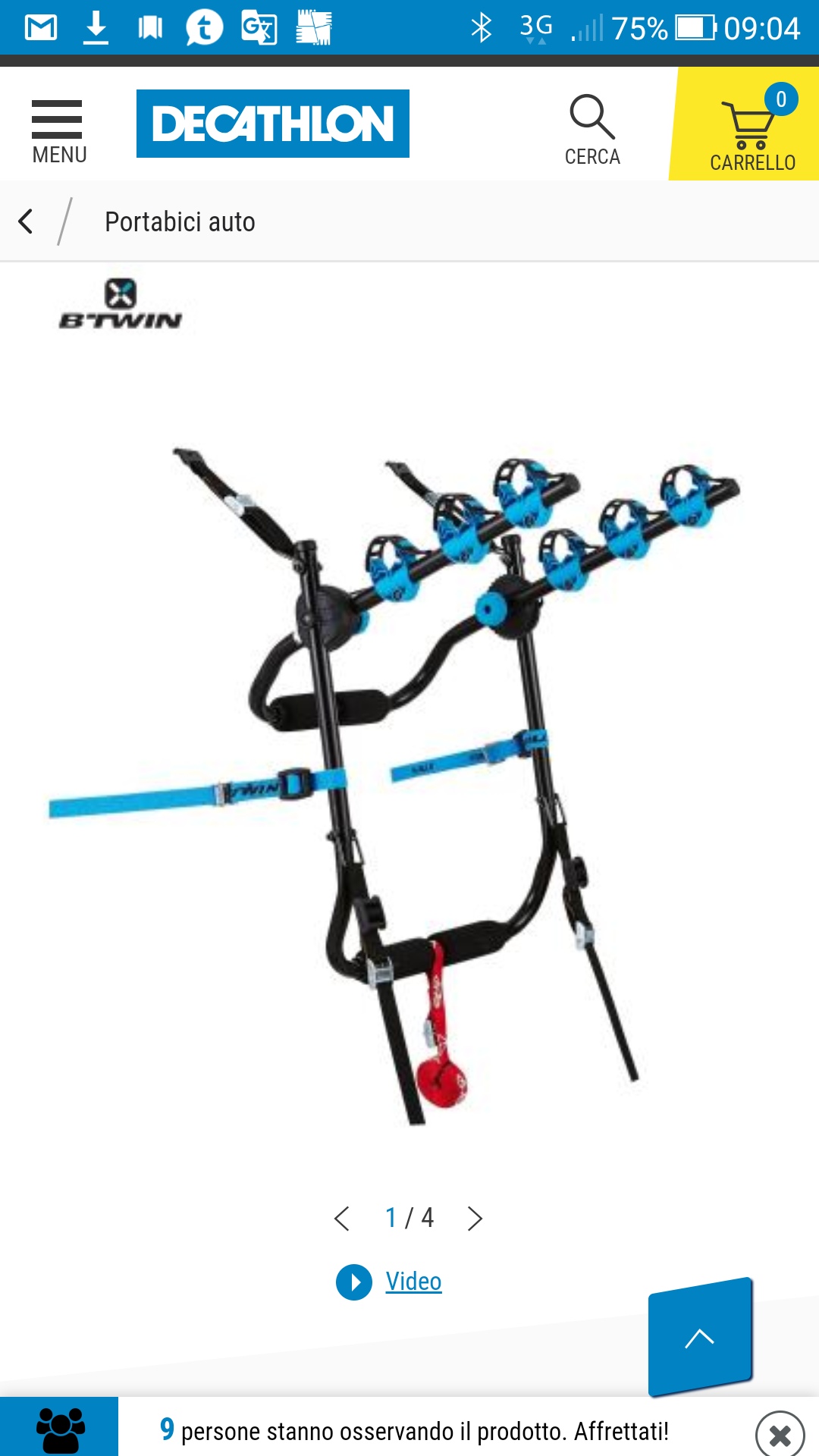

Volevo prendere un portabici da portellone per la Ebike, però mi chiedevo :
- È omologato per le Ebike?
-In caso di incidente non ci sono problemi?
-Essendo fatto per tre biciclette normali posso caricare due Ebike senza batteria? O trasportare una sola Ebike senza batteria?
Volevo spendere poco e mi ispirava quello della Decathlon sui 60€...
Voi che ne dite?
Così potrei andare a fare le tantissime strade sterrate che ci sono qui nel Piemonte... Tipo Via del Sale, colle dell'Assietta ecc

claudio02 Inserito il - 15/02/2019 : 11:20:04
controllate le specifiche
il peso prima di tutto, senza batteria nn dovrebbero esserci problemi
ricordate: mai fretta quando le fissate
controllate bene 2 volte.
son 8 anni che carico bici elettriche sul tetto con questi
https://www.probikeshop.it/thule-portabici-proride-da-tetto-per-macchina-5910/29091.html?gclid=CjwKCAiA45njBRBwEiwASnZT5-GCJIKzCWsWP8YQy5oH6ZdU9sZWL9RcSjtWL5mpCrXq6UyCQIpqvBoC7F4QAvD_BwE&gshop=IT&ef_id=CjwKCAiA45njBRBwEiwASnZT5-GCJIKzCWsWP8YQy5oH6ZdU9sZWL9RcSjtWL5mpCrXq6UyCQIpqvBoC7F4QAvD_BwE:G:s
nessun problema.

Voi sapete di omologazioni particolari per trasportare le ebike?
Perché quando andai a comprare la ebike in un negozio mi dissero che assolutamente serviva un portabici omologato per Ebike...
Voi ne avete sentito parlare?
solenero Inserito il - 13/02/2019 : 16:09:31
Ne ho uno analogo da molti anni. Ci sono andato un po' dappertutto anche con tre bici impilate. Occhio come suggeriva già qualche amico del forum a valutare i punti di aggancio. sinceramente sulla Clio che ha lo spoiler in plastica avrei dei dubbi a caricare anche solo la ebike con 27kg ...se agganci tutto bene i lacci reggono ma a me spesso si allentavano i ganci inferiori senza conseguenze
Falciatore Inserito il - 13/02/2019 : 13:33:35
https://www.youtube.com/watch?v=RaadpSRSww4
qua il test tcs in italiano di vari portabici, nella schedina c'è scritto anchese possono l elettriche o meno
giordano5847 Inserito il - 13/02/2019 : 10:43:44
Quando sarà fissato con le 4-6 "cinghiette" ti sentiresti sicuro? Non per te ma per chi ti segue!
Una cima che leghi tutto a qualche cosa di sicuro all'nterno della macchina direi che è doveroso.
Nel malaugurato caso che succeda qualche cosa sei sicuro che l'assicurazione risponda? verifica e fallo mettere sulla polizza!
Io ho un porta bici da tetto, le barre originali mi sono costate come il gancio di traino!! Non ero informato e ho agito come mi sembrava più facile
Steu851 Inserito il - 13/02/2019 : 10:10:17
Oltre alle caratteristiche del portabici, guarderei anche quelle del portellone.
Sulla mia auto vuoi perché il portellone è in alluminio,vuoi perché c'è lo spoiler in plastica l'unica soluzione è stata il gancio traino e relativo portabici.
Comunque io mi farei delle domande: l'enorme differenza di prezzo tra un Thule con tutte le certificazioni e questo del decathlon è solo marketing?
https://youtu.be/Zx2gb8NJN2A
claudio02 Inserito il - 13/02/2019 : 09:28:34
controlla le specifiche
ricorda: mai fretta quando la fissi
controlla bene 2 volte.
