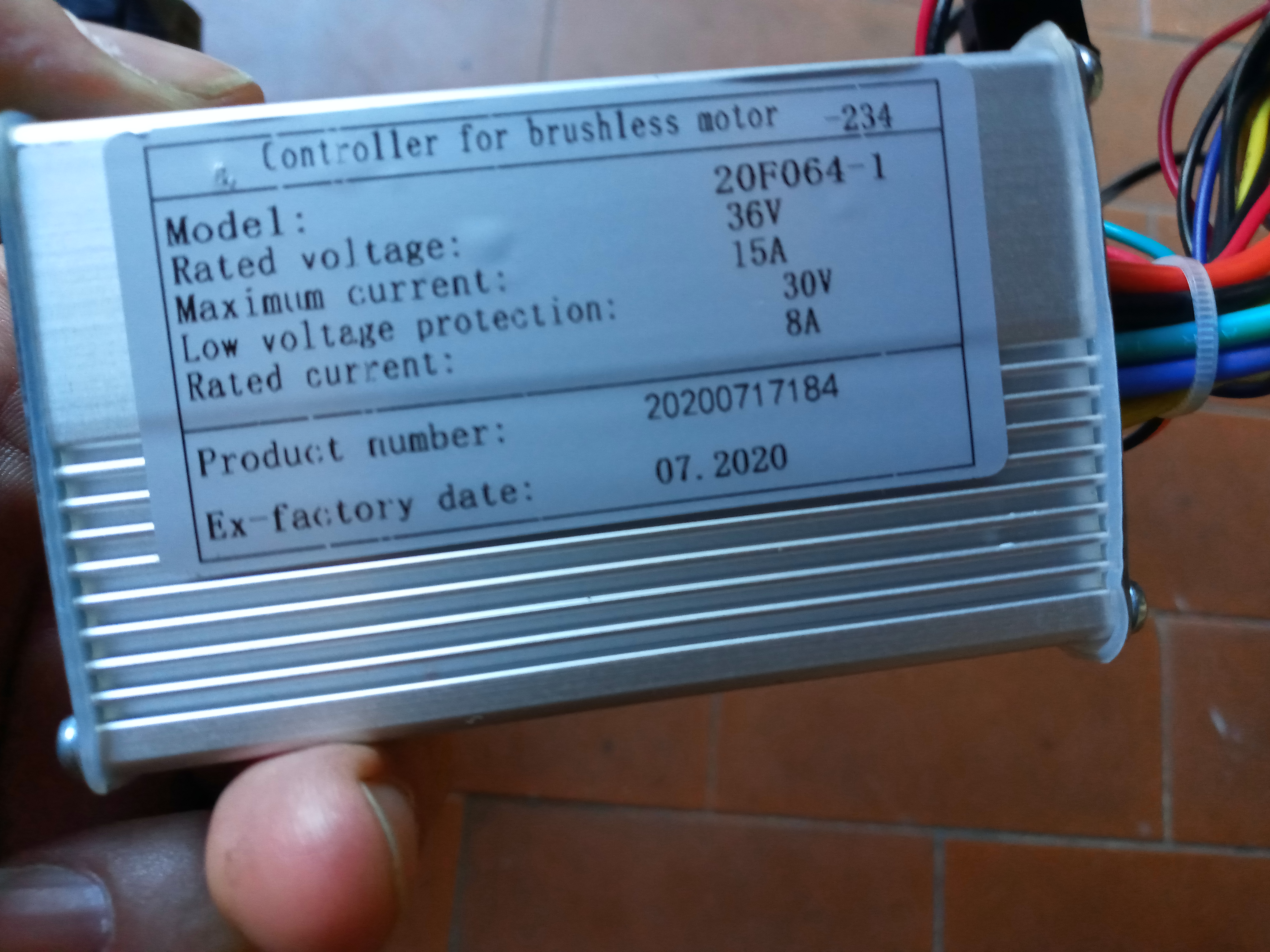

Ha una centralina senza marca allego foto
4189,82 KB

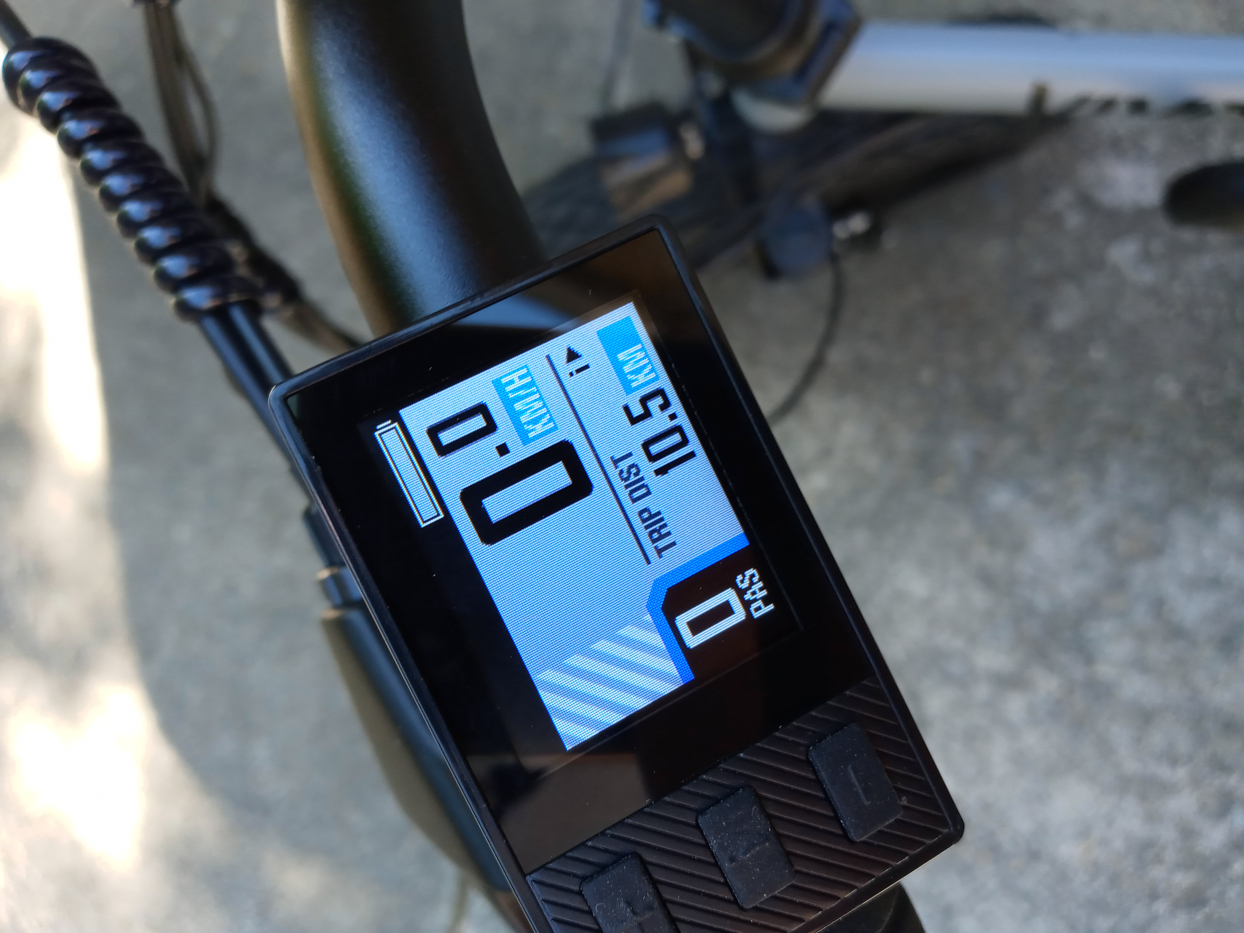

E questo è il display allego foto(mi piacerebbe cambiarlo e metterne uno centrale).
4866,27 KB

Ai connettori non importa molto dell'acqua, siamo a 36V quindi non accade nulla: Il punto critico casomai è il display, questi oggetti talvolta se prendono la pioggia si appannano internamente per la condensa...
ilgrosso Inserito il - 05/07/2021 : 20:19:45
Ciao Barba49, grazie delle info. Per come la uso io va benissimo cosi com'è, il display lo preferivo centralmente per evitare la rottura in caso di caduta della bici. Per il resto confermo(cosi come ho letto il altri post qui) che con la sostituzione dei pneumatici la trovo più scorrevole e meno rumorosa.
Una cosa che vorrei fare é proteggere meglio la centralina e i vari connettori dall'acqua, magari con della guaina termorestringente
4255,03 KB

Ciao, normalissima centralina legale che equipaggia il 90% delle bici in circolazione, eroga 288W continui e 540W di picco, niente di strano e niente da dire circa il suo funzionamento!
Diciamo che per le tue misure è una soluzione che non consente di superare salite degne ti queso nome, ma d'altra parte le pieghevoli sono pensate per altri impieghi, quindi tutto bene...
Quanto al display lascia perdere, è semplicemente un gadget da consultare ogni tanto, non ti ci fissare.
