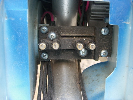

Daniele933 Inserito il - 18/05/2023 : 21:53:54
salve da poco ho ricevuto in regalo una frisbee euro 7 ma senza pacco batterie. VI chiedo se qualcuno mi sa consigliare un modo per testare se il motore e la centralina funzionano cosi da fargli un pacco batterie nuovo. inoltre vi chiedo di condividermi cortesemente il libretto uso e manutenzione di essa e relativo schema elettrico.

pixbuster Inserito il - 18/05/2023 : 23:12:30
Ciao Daniele, benvenuto
Per testare ti occorre una qualsiasi batteria da 36V: tipicamente 3 batterie a 12V da auto o da moto
Poi dovresti dirmi se il connettore sulla bici ha 2 oppure 4 poli (è in basso nell'alloggiamento della batteria)
Questa è la foto del "4 poli"
Ancora: hai il contenitore per la batteria oppure c'è solo lo spazio vuoto sulla bici?
Ultima cosa: come te la cavi con cavi e fili?
