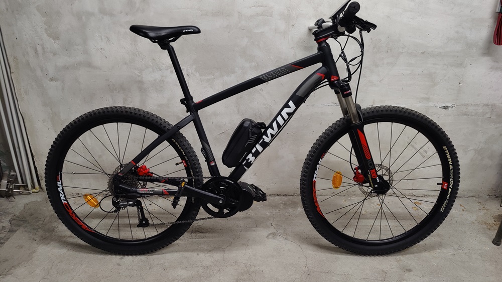

Dopo aver chiesto cosa comprare per la bici di mia moglie, adesso chiedo per la mia che è una Btwin/Rockrider 540 come da foto:
80,43 KB
Ruote da 27,5", freni a disco idraulici, 3 corone (22T-32T-44T) e 9 pignoni (da 11T a 34T)
Fino al 2019 ero abbastanza allenato, uscivo di casa con la bici (30 m s.l.m) e con la strada sempre e solo in salita, arrivavo fino a quota 1.000 m sul Vesuvio oppure arrivavo a Vico Equense, circa 70 km a/r. A volte mi divertivo a scendere qualche sentiero del Vesuvio ma non ho mai fatto fuoristrada serio anche perché andavo sempre da solo e questa cosa mi faceva essere molto prudente poi, tra alcuni problemi familiari e il covid, ho perso l'allenamento e adesso, a 53 anni, sapendo quanto è difficile raggiungere il livello di allenamento che avevo in passato, mi impigrisco. Spero che un motore elettrico mi possa aiutare.
Avendo stabilito nell'altro post che con un motore 36V 250W posso fare salite anche importanti, chiedo se questa cosa è valida anche per la mia bici e per l'utilizzo che ne voglio fare e cioè lunghe salite sul Vesuvio o monte Faito e giri di kilometraggio medi. E' mia intenzione sfruttare la forza delle gambe in primis e farmi aiutare dal motore quando necessario (magari all'inizio sarà il contrario )
Oltre al discorso potenza del motore, ho letto che i motori Tongsheng, avendo il torsiometro in luogo del pas, offrono una sensazione di pedalata più naturale ma allo stesso tempo sono più delicati e propensi alla rottura. E' ancora così o la qualità è migliorata?
C'è altro che dovrei valutare?

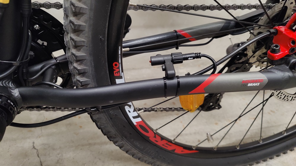

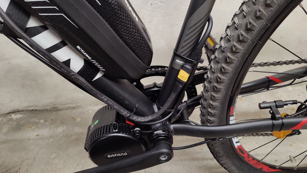

Ho completato anche la mia bici, dopo una pulizia accurata della stessa, sgrassaggio della catena e del pacco pignoni, ho smontato il MC ed inserito uno spessore in quanto anche per questa c'era un po' di gioco
236,49 KB
Ho dovuto spostare il percorso del tubo del freno posteriore ma di poco e ho inserito un gommino tra il motore e l'aggancio del tubo. Pur portando il motore in battuta verso il telaio, resta ovviamente dello spazio dato dall'ingombro dell'aggancio ma mi è utile perché mi garantisce il passaggio del cavo del deragliatore.

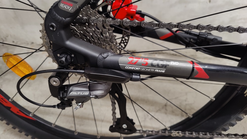

Ho posizionato il sensore di cambiata
310,44 KB
e quello della velocità
330,29 KB

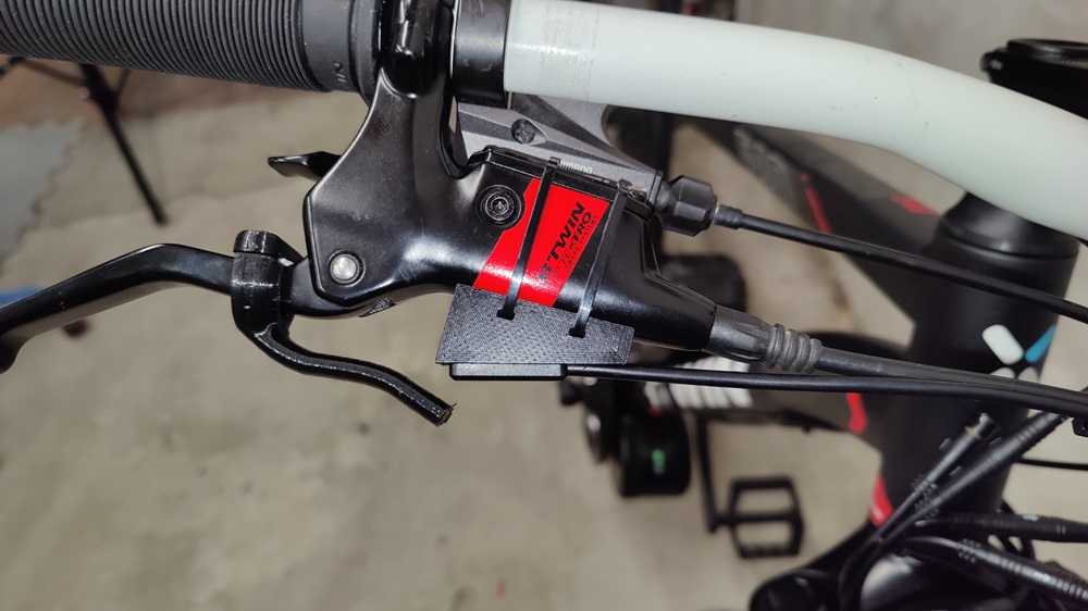

Anche per questa bici ho adottato la soluzione della stampa 3D per i supporti dei sensori freni
265,98 KB

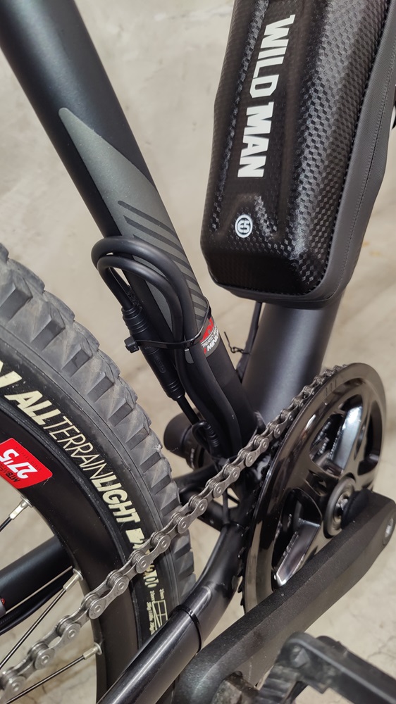

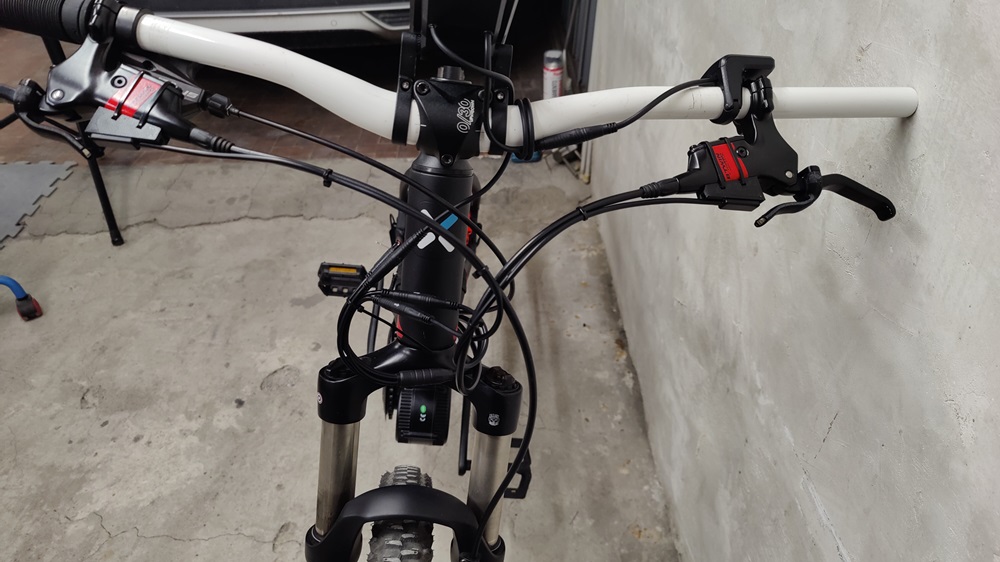

Ho cercato di occultare i cavi il più possibile ed il fatto che la bici è nera mi ha aiutato molto
330,4 KB
326 KB
310,15 KB
E questa è la bici completata
358,82 KB
Ho programmato le centraline di entrambe le bici e con la mia ho fatto qualche giro nel parco dove abito ma senza poter trarre ancora nessuna conclusione. Vi terrò aggiornati

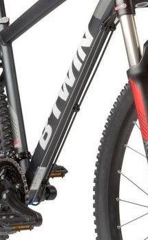

Domanda: avrò problemi a montare il motore visto che la bici ha i cavi che passano sotto il tubo del telaio?
22,82 KB
Uno dei 3 cavi andrà via, ne resterà uno centrale senza guaina ed un leggermente più di lato, che non è un cavo ma il tubo del freno posteriore. Da alcuni video che ho visto su YT, c'è dello spazio ma vorrei esserne certo.
