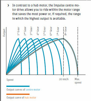

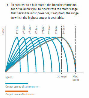

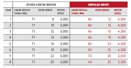

Ne ho ben due con lo stesso motore impulse, è molto naturale, vedi ti i miei report in esperienze e vai tranquillo che si arrampica anche sui muri!
Ovviamente ha le caratteristiche dei motori centrali ed il sensore di sforzo (no effetto motorino)
ciao

la bici assiste fino a circa 28 kmh
ha un motore centrale di eccellente qualità
il cambio è un nexus interno ad 8 rapporti, nessuna manutenzione...
acceleratore non c'è come nelle pedelec legali ed in generale in tutte le bipe a motore centrale, centralina ecc rinchiusi nel carter motore.
Insomma se devi modificarla compra una muscolare e mettici un kit di tua scelta, questa è una bipa eccellente a motore centrale, ben poco modificabile ma molto, molto, ben progettata e calibrata... ciclistica robusta ed affidabilissima... se serve una bicicletta per l'uso urbano anche intenso su una città come genova è una scelta eccellente.
Il prezzo di listino supera i 2000, in super offerta nuova, forse la trovi a 1700 1800 e valuta il prezzo a cui te la cede

Con quella batteria e quel motore ci fai almeno 45-50 Km di saliscendi in assistenza fra media e massima, su percorsi meno impegnativi dovresti poter anche arrivare quasi ai 100 Km.
11Ah a 36V corrispondono quanto a Wh a quasi 16Ah su una Panasonic 26V (396Wh / 25,2V = 15,71Ah)

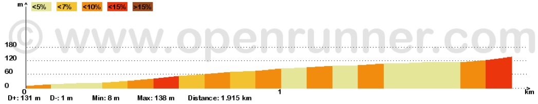

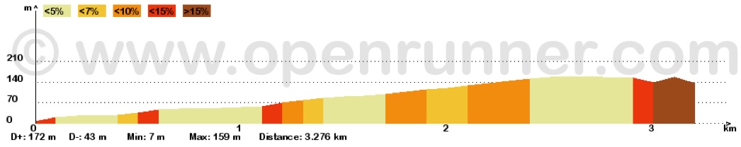

Bene :) Io non ho grosse pretese, a parte la necessità di affrontare salite impegnative (almeno per me). Peso circa 65 kg, ma spero di perdere qualcosa con l'uso , poi borsa e un pò di spesa.
Ho provato a calcolare il profilo altimetrico (grazie ad un link trovato sul forum) delle due strade che mi troverei a percorrere più frequentemente:

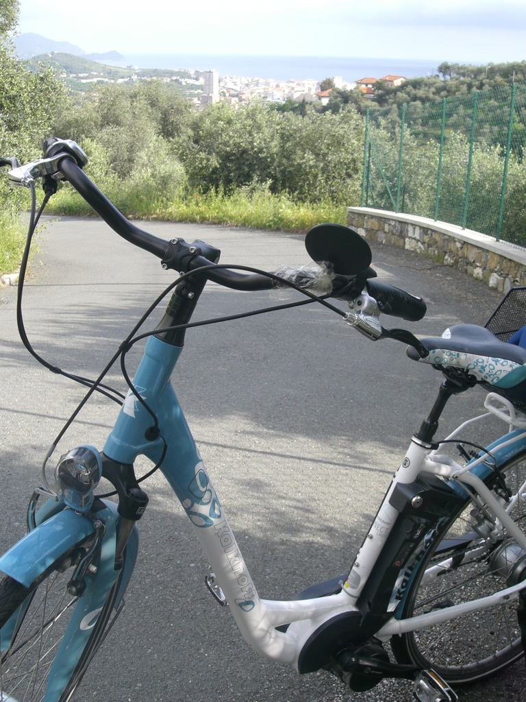

Ho provato la bici, non è male. Direi che dovrei prenderci... il piede, e la mano naturalmente. Rispetto all'assistenza della precedente pieghevole questa l'ho sentita meno potente, ma forse perchè ho usato un rapporto medio, mentre partendo col cambio 1 mi è parso che aiuti di più.

Ecco un paio di grafici dal manuale kalkhoff/impulse
Assistenza del motore e velocità ottenibili per singolo rapporto del cambio
Cadenza in cui si ottiene l'assistenza massima del motore (qui raffrontato immagino con l'altrettanto valido panasonic 26V)

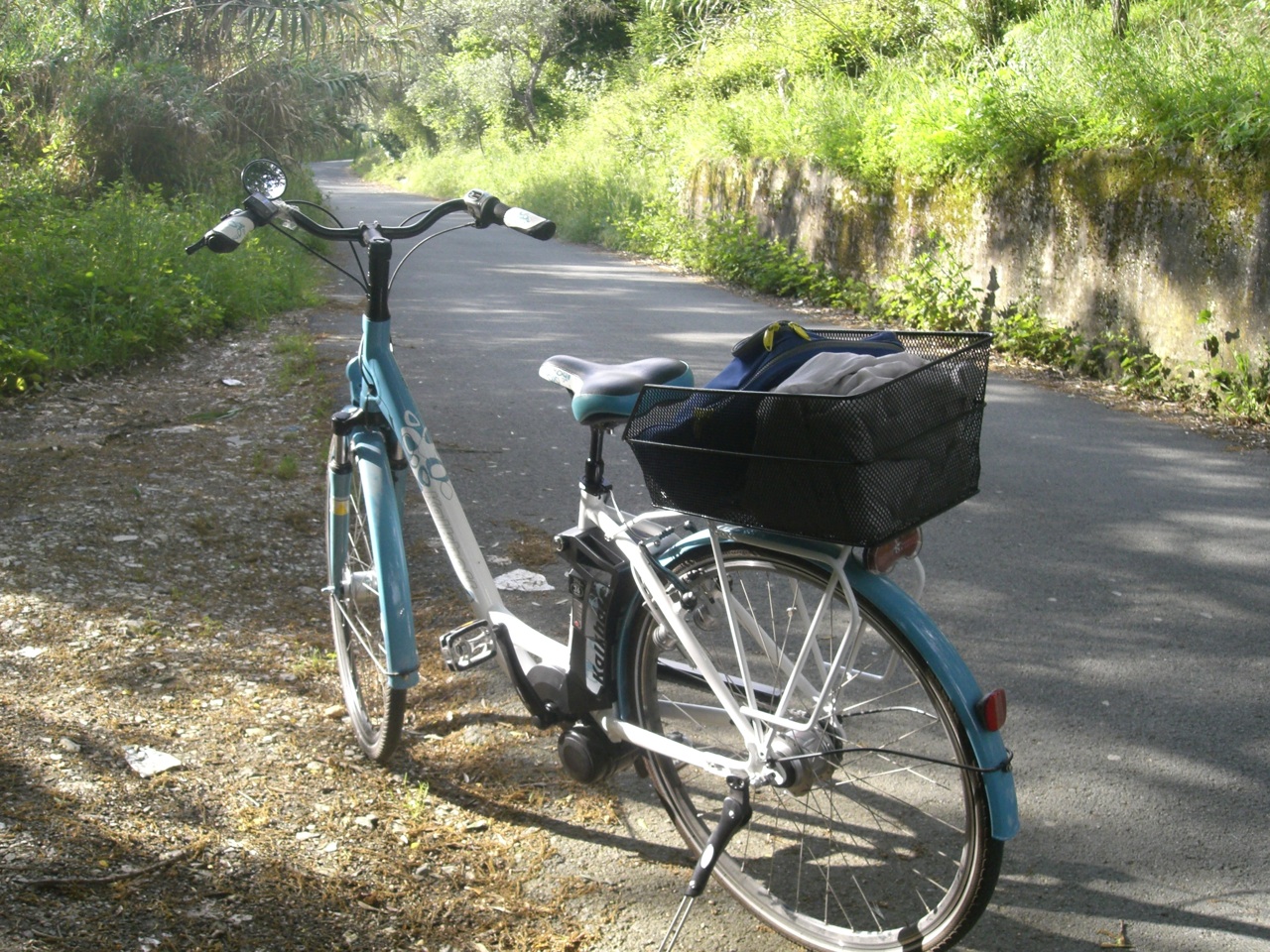

E ora qualche foto!
600,22 KB
la strada che sale, sale, sale... fortunatamente ci sono alcuni pezzi pianeggianti, tanto da riprendere fiato...
333,19 KB
... lo specchietto attaccato con lo scotch, un 'ricordo' della bici precedente, proprio per non viaggiare alla cieca
249,68 KB
non so se riesce a dare l'idea della pendenza della strada...

Quanto alla prima marcia è una cosa comune anche alla mia, e immagino a tutti i motori centrali... ma penso che sia perchè la prima ha un rapporto molto corto, da usare quasi esclusivamente per la partenza, perchè poi esci dal range di utilizzo della prima stessa che è molto limitato...
il tutto si spiega con il grafico che ti avevo già postato
In sostanza io almeno uso la prima per la partenza o solo se la salita è un vero muro verticale, e poi cambio mettendo in seconda, che mi fornisce un range di utilizzo maggiore...
Ti posso dire per certo che esiste un aggiornamento 2012/2013 del software che gestisce il motore e che in germania ed in inghilterra l'aggiornamento è offerto gratuitamente ai possessori di bipe con motore impulse, ma devo documentarmi sui contenuti dell'aggiornamento.
Comunque quanto dici è il normale comportamento dei motori centrali, vedrai che prendendoci mano ... ehm piede.. tutto sarà più naturale e faticherai anche molto meno...
