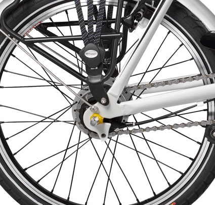

Inserito il - 04/07/2013 : 21:42:13  Mostra Profilo Invia a elle un Messaggio Privato
sulle salite non è la miglior soluzione, perché monta un nexus 3, che ha un'escursione un po' limitata, molto meglio sarebbe un 8 o anche un 7... la volt sarebbe meglio (ma costa 400 euro in più... prendendo la pixo e, se necessario, sostituendo il cambio il risparmio c'è sempre ma si assottiglia)
___
edit: la pixo (ruota da 20, corona da 41, pignone da 19 e nexus 3) ha uno sviluppo 2.4/4.4, che è già abbastanza corto... la volt (nexus 8, stesse altre caratteristiche) ha uno sviluppo 1.7/5.2...
___
Ti confesso che il discorso relativo al cambio, come tante altre cose, è per me piuttosto oscuro
Quindi, niente Pixo. Peccato perchè esteticamente mi piace molto di più della Volt, che comunque, a parità di prezzo, mi piace di più della Winora. Però, arriviamo a 2000 euro o giù di lì, quindi forse converrebbe risparmiare un po' e poi fare lo sforzo per la Sahel Compact. Ci sarà qualche negozio che fa dei finanziamenti? Qui a Bologna ho trovato solo quello che vende le Green Spark, che, dopo il primo entusiasmo, non mi piacciono più.
Inserito il - 04/07/2013 : 22:50:52  Mostra Profilo Invia a elle un Messaggio Privato
hai ragione, segnalavo i dati del cambio più che altro per sollecitare pareri di altri, ma per capirci i numeri si riferiscono allo sviluppo metrico cioè a quanti metri fa la bici con un giro di pedali: più sono più va veloce, meno sono più arrampica...
cercavo però pareri altri perché in effetti una prima da 2,4 è in genere sufficiente: non è da mountain bike ma è piuttosto bassa, e con l'assistenza e la ruota piccola ti porta sul 90% delle salite che puoi incontrare... però io non so come sono le tue salite e una prima da 1,7 come quella della volt ti porta davvero dovunque
per avere un termine di paragone - molto impreciso però, perché la tua bici non è a motore centrale - la ecò ha uno sviluppo di 5,20 (fonte il pixtest), cioè come la marcia più veloce della volt
(vorrei verificare però meglio anche i dati delle bh, che ho ricavato con il calcolatore di sheldon brown sulla base dei dati sul sito bh, che potrebbero anche non essere precisi, in effetti indicano marce molto corte)
se non hai bisogno di una pieghevole un telaio senza giunti è meglio... ma dove terresti la bici normalmente? la pieghevole è più facile a proteggere dai furti
edit: la sahel compact ha comunque specifiche superiori e più autonomia

cambio: se non hai salite sopra il 10% secondo me anche la pixo dovrebbe andare (anzi, probabilmente avresti maggior sostegno, ma non la stessa naturalezza di pedalata, con un robusto motore al mozzo accompagnato da un cambio decente: il limite dell'ecò è di avere un motore non molto potente ma soprattutto di non avere il cambio)
ammortizzazione: qui si apre una intera questione, su cui ci sono pareri molto differenti --- personalmente per un uso tranquillo su strada a me le ammortizzazioni non piacciono (aumentano il peso, sono un'altra cosa a cui bisogna fare attenzione, rendono un po' meno efficiente la pedalata, ma soprattutto quelle davvero buone costano molto) e preferisco mettere delle larghe gomme ammortizzanti e scegliere bene sella e manopole... se però vuoi una 20" ammortizzata la scelta si riduce di molto: hai visto p.e. quella di zeccato, a cui però piace andare come se non pedalasse

I calcoli di Elle sullo sviluppo metrico della pixo sono corretti. Però personalmente non prenderei mai un motore centrale con sole 3 marce, neanche per usi su strada pianegiante (si frulla troppo in velocità e non sei mai sicuro di poter affrontare tutte le salite). Inoltre Norma parla di salite non impegnative, ma già la sua scimmia sta andando avanti perché ha accennato alla possibilità di qualche salita impegnativa.
Perciò lascerei stare la pixo.

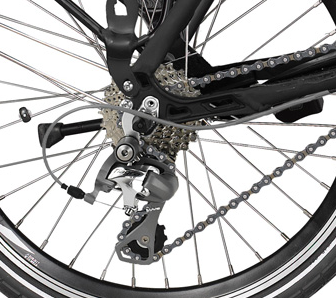

Guarda Elle che a vedere il loro sito hanno aggiornato i cambi in dotazione alle bh pieghevoli, in meglio!!!
la PIXO ha uno SHIMANO TOURNEY TZ20
6 rapporti!
Mentre la VOLT il nexus 8
ecco un video della volt
e una recensione http://electricbikereport.com/electric-bike-review-bh-emotion-volt-folding-electric-bike/
(tutto in inglese)
mentre qui un video abbastanza vecchio ma ben fatto, della pixo
(è fatto da un venditore, che fra l'altro non mi pare l'abbia più in catalogo...)
Da notare che qui aveva effettivamente il nexus a 3 rapporti! (buona memoria elle!)
Che l'attuale pixo monti il 6 rapporti è confermato dal relativamente recente acquisto dell'utente lou_teena, che l'ha presa ed era a 6 rapporti.. ed è riuscito a comprarla per 1500 euro
(info qui http://www.jobike.it/forum/topic.asp?TOPIC_ID=16918 da leggere x norma!!!)

la pixo linkata da norma è il vecchio modello, per questo costa meno... il tourney non è il mio cambio preferito, ma ha qualche vantaggio, tra cui forse quello di potere anche aumentare l'ampiezza
