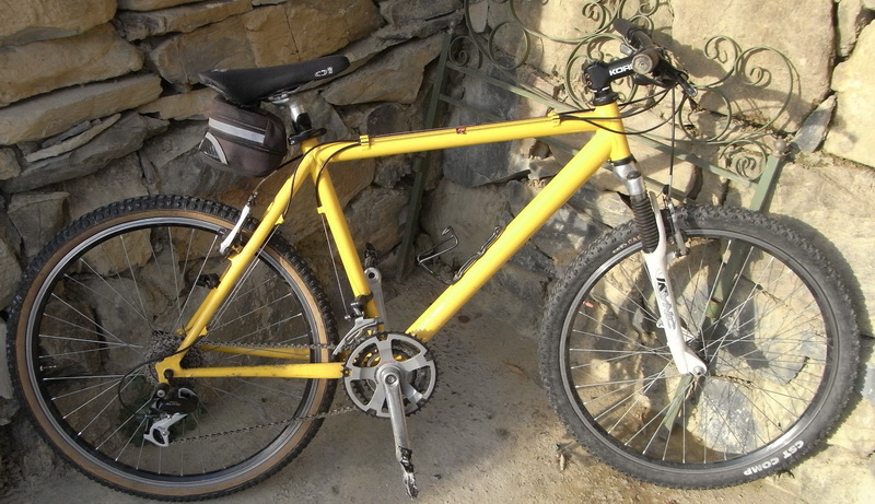

Ciao a tutti come si intuisce dal nik sono un neo-spatentato a cui stanno per sopprimere pure l'autobus che serve la sua zona inizialmente ho riesumato la mia bici convinto di utilizzarla quantomeno per recarmi al lavoro sul percorso che andrò a mostrarvi...fino ad un mese fà ero già convinto del fatto che sarebbe rimasto solamente un buon proposito fin quando su consiglio di un conoscente non diedi un'occhiata al vostro forum è da circa un mese che guardo qui e là tra i vari post cosa potrebbe fare al caso mio senza però decidere nulla premetto che di e-bike nulla sò mentre ho qualche competenza in elettronica/meccanica a causa della totale inesperienza nel campo specifico dell'elettrificazione di una bici non sono giunto però ad una conclusione ma a tanti bei progetti che si alternano nella mia testaccia...ora che però mi vanno tagliando la linea del bus mi sono deciso a chiedere aiuto come ho visto in altri post ecco qui una foto della futura bipa:
222,11 KB
ed una descrizione del percorso che dovrei fare quotidianamente:sono 7 km (14km A/R)di cui 5,5 in falsopiano i restanti 1,5km sono un bel salitone in cui ho il simpatico dislivello di 160-180 mt. da fare in salita al rientro a casa quindi con una pendenza media del 12-13% ma con punti i cui arriva tranquillamente al 20% ed è sostanzialmente per colpa sua che il mio andare al lavoro in bici è rimasto solamente un buon proposito, visto che il fisico è quello di uno spatentato che non pratica sport da un bel pò e che non si sa come mai sia riuscito a tenersi entro i 75kg inizialmente vorrei avere una bipa che "mi porti" abbastanza agevolmente su per questa salita ma essendo di Genova anche altre che non mancano dalle nostre parti!premetto che ho già un brutto rapporto con il c.d.s. e non intendo riappacificarmici, e che comunque raggiunta una minima prestanza fisica che ora non ho assolutamente mi piacerebbe utilizzarla sulle alture zeneisi nel (poco) tempo libero, mi ero orientato verso un motore centrale tipo il cyclone con una potenza sui 500W minimo ma essendo voi gli esperti mi lascerò guidare ben volentieri in questa difficile scelta...e nella futura implementazione del kit!
Grazie in anticipo a tutti!

Acc...!non mi appariva cosi grossa la foto e l'ho pure ridimensionata!!!
AIUTOOO qualcuno può rimediare alla mia madornale c@gata?!

Ed ecco fatto: la foto l'ho ridimensionata io
Invece per il tuo problema di elettrificazione ti rimando agli esperti di kit che non tarderanno ad arrivare
