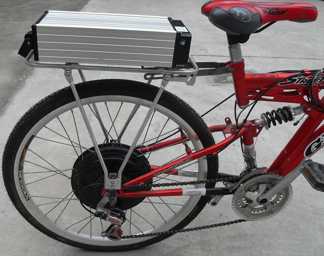

-ma cosa che mi preme per fare il lavoro in maniera ordinata, per questo sono alla ricerca di un pacco batterie estraibile da 36v da 12 a 16ah , per capirci meglio vi allego una foto esempio del mio progetto
gentilmente consigliatemi dove posso comprare qualcosa di simile corredato di portapacco a slitta

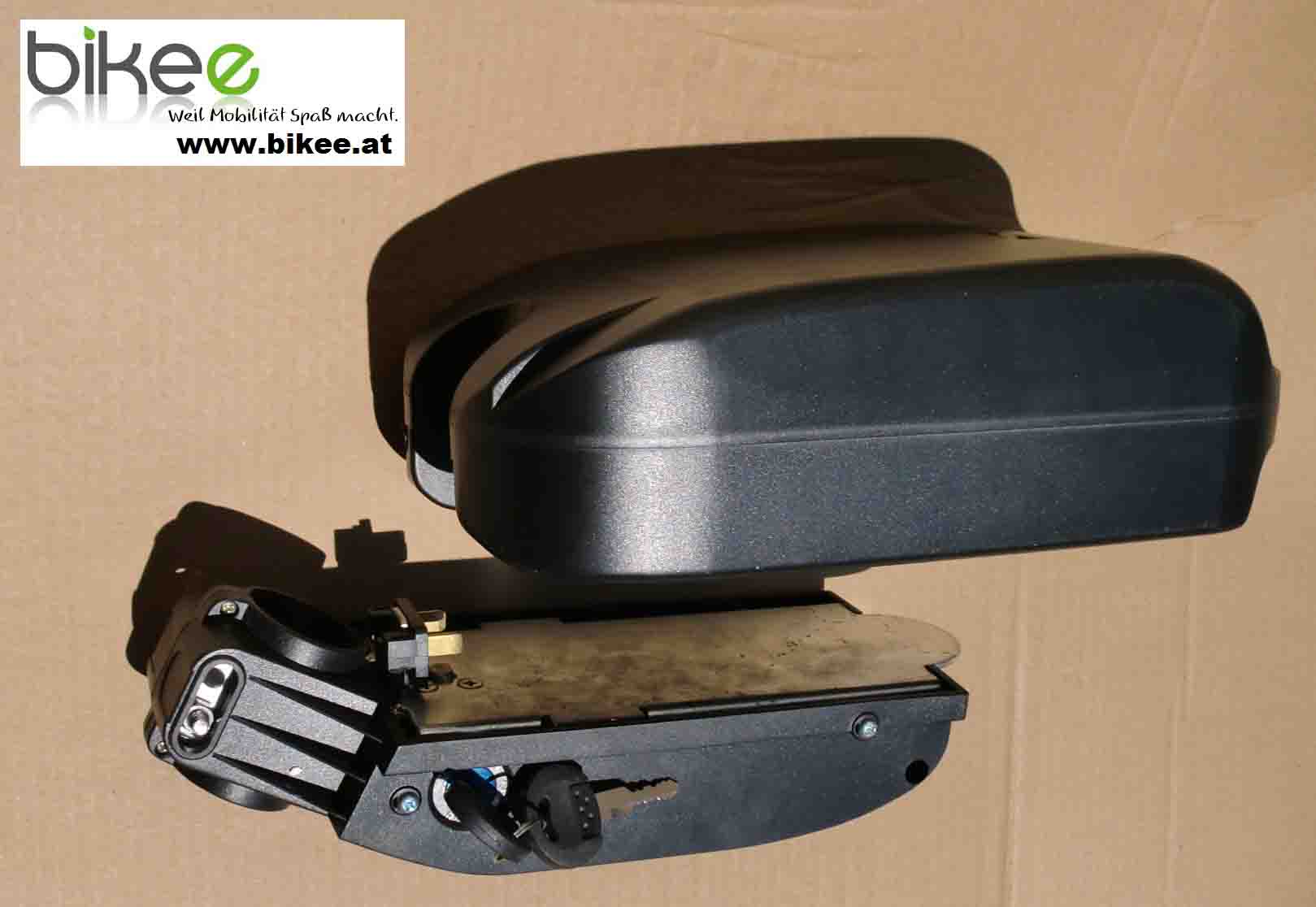

Lo so che non è il tuo caso ma dove hai preso questa foto? Un'ammortizzata posteriore con un portapacchi agganciato a sella e carro posteriore!?
Per quanto riguarda le batterie guarda le liIon di Alcedo: sono estraibili, bloccabili con chiave e soprattutto puoi metterle dove vuoi evitando di caricare tutto sul posteriore.

Inserito il - 04/07/2011 : 10:59:36  Mostra Profilo Invia a Barba 49 un Messaggio Privato
Quoto Cecco, un montaggio veramente assurdo!

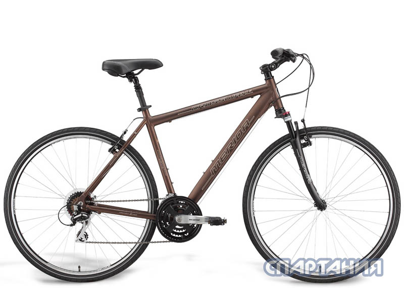

si concordo! ma nel mio caso non ho ammortizzatore posteriore la bicicletta e una merida da 28, vi allego una foto
cerco una batteria da 36v con una capacità compresa tra i 12 e i 16 ah
forse potrei distribuire i pesi mettendo il motore sull'anteriore?
ma mi chiedo 500w sono gestibili da una forcella come quella montata sul mio modello?

Escludendo il motore anteriore (fai una ricerca sul sito per capire il motivo!), come ti dicevo sul post precedente, ora che vedo la tua bici, vedrei bene una soluzione di questo tipo (se ti bastano 11,6 AH):
Lo so, ogni tanto posto la foto della numero 1, ma mi piace troppo!

stavo vedendo il portapacchi adesso...
ci sarebbe la possibilità da renderlo flottante al movimento del carro
basta inserire delle boccole(teflon,bronzo)all'asse/attacco portapacchi e sottosella. con dadi e controdadi
L'importante è cambiare la posizione del triangolo attacco/asse,non perpendicolare ma leggermente obbliguo per poter dare inizio al movimento

mi scuso dell'intrusione, ma visto che leggo ora, rispondo! Si è adatto.
Personalmente non mi sento di consigliare le batterie come quelle nella foto con portapacchi assurdo. Invece le panasonic sono ottime.
