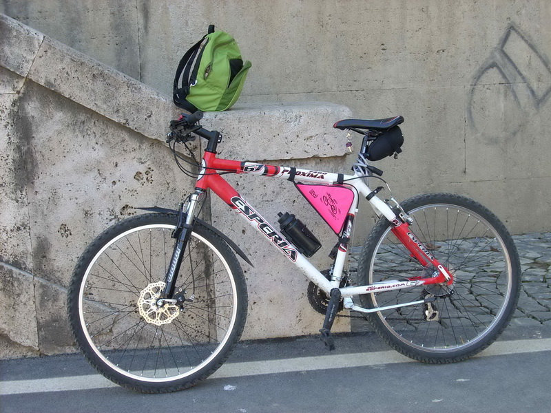

Inserito il - 05/07/2011 : 18:20:58  Mostra Profilo Invia a donbike un Messaggio Privato
ciao barba 49, il tuo messaggio l'ho letto dopo aver inviato il mio che era in risposta a elle...quindi è meglio che valuto bene il mezzo, in merito all'altro giorno quando mi hai risposto e da quello che vedo che tu di km. ne hai macinati (quanti giri d'Italia!!!) io ho pure una bici che ho utilizzato fino a che qualche mese fa non è successo il "fattaccio", chissa se si presta per essere modificata, più che altro il canotto o la sella, perchè davanti è ammortizzata, io mi ci sono trovato sempre abbastanza bene, provo ad allegare la foto...
235,49 KB
ridotto il formato della foto

Inserito il - 05/07/2011 : 18:41:36  Mostra Profilo Invia a donbike un Messaggio Privato
Spero di non aver fatto casino con la foto, la vedo gigantesca....
Inserito il - 05/07/2011 : 18:52:11  Mostra Profilo Invia a Barba 49 un Messaggio Privato
In effetti è leggermente ENORME, chiediamo agli amministratori di ridurla, al massimo vanno inserite foto da 750-850 Pixel.
Come base per un'elettrificazione non molto spinta mi pare che la bici possa andare, e se come posizione ti trovi bene...

Inserito il - 05/07/2011 : 18:59:06  Mostra Profilo Invia a donbike un Messaggio Privato
sinceramente, l'ultima volta che ci sono uscito era ai primi di marzo e ci ho fatto circa 40 km, non ho mai notato particolari problemi
non so adesso se la dovessi trasformare cosa succede...
