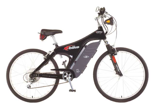

Ho trovato questo sito: http://www.ebike.it/index.html e credo che di questi modelli non se ne abbia ancora parlato sul forum.
In caso contrario cancello il thread.
Questo il modello di punta:

che sito minimalista, ma le caratteristiche tecniche no?
Inserito il - 01/01/2008 : 17:01:31  Mostra Profilo Invia a elle un Messaggio Privato
della pieghevole forse sì, l'avevamo incontrata su ebay se non sbaglio... le sorelle grandi non paiono da meno
Inserito il - 01/01/2008 : 23:23:26  Mostra Profilo Invia a pixbuster un Messaggio Privato
Hanno un diesgno che trovo interessante: chissà se le producono o se sono soltanto importate senza modifiche
Inserito il - 02/01/2008 : 08:49:12  Mostra Profilo Invia a gigi35 un Messaggio Privato
a me piacciono come linea e se notate sia davanti che dietro hanno dei fari "enormi" che inducono a pensare che facciano tanta luce.

allora ho scoperto che roba sono queste bici: si tratta effettivamente in origine di un'impresa americana, ossia della EV Global di Lee Iacocca... sembra che diversi di questi modelli però siano una economica produzione cinese, come appunto sospettavamo, e effettivamente alcuni risultano ritirati dal commercio... la questione delle batterie però come dice tino è poco comprensibile: fino a questo momento hanno usato pesanti batterie al piombo, anche nelle versioni commercializzate in america e molto potenti (in breve, è più un motorino che non una bici): la versione europea dovrebbe essere limitata nella potenza, e a maggior ragione dovrebbe avere minori problemi di batteria, specie con una chimica così collaudata... mi sembra più probabile che si siano rivelate troppo poco concorrenziali
comunque - per la storia, perché appunto non sono più commercializzate - ecco le caratteristiche tecniche dei modelli grandi:
FRAME: Sturdy Chromoly steel frame
BODY: ABS Plastic
WHEELS: 26" x 1.95" double wall aluminum alloy rims; stainless steel spokes
BRAKES: V-Brakes: front and rear
SUSPENSION: "Zokes" adjustable front suspension
MOTOR: 400-watt DC Brushed Electric Hub Motor
GEARS: 7-speed Shimano derailleur; front chain ring; 14-28 rear cluster; Front chain ring - 33T; Rear cluster: 14-28 T
SHIFTER: SRAM "Twist Grip"
E-BIKE WEIGHT: 67 lbs. (includes battery power pack)
POWER PACK: Weight: 23 lbs. (includes batteries and charger); Dimensions: 15" x 4" x 4" with charger
BATTERY: 2-12 volt sealed, lead acid, deep discharge (charge time 4.0 hours)
BATTERY LIFE: 350 cycles (approximately 7,000 miles); Amp hour rating = 12
la pieghevole invece è una 36V con batteria nimh
pare anche che i ricambi siano difficili a trovarsi, specie considerando le caratteristiche non tradizionali di questi prodotti
edit: pare che ci siano anche molti cloni cinesi di queste bici (che a parte lo stile, che può piacere o meno, non erano poi malaccio come specifiche, usando in alcuni modelli anche i motori heinzmann - quindi attenti alle offerte su ebay e simili)
