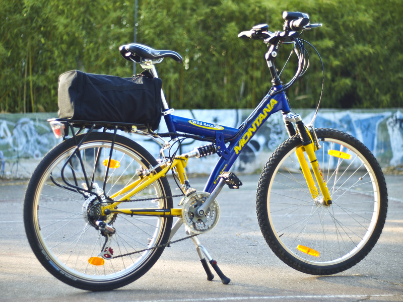

Ciao a tutti, mi presento: dopo un problema al ginocchio avevo abbandonato la mia mtb, che adesso, grazie a voi tutti, ha ripreso vita; la lettura di questo eccellente forum, confortato dai consigli di Marco Alcedo, che pubblicamente ringrazio, mi ha permesso di realizzare l'elettrificazione della mia Montana.
Alcuni dati:
Kit Befang 24V al. a 36V con batteria Panasonic 9A e centralina dedicata by Alcedo.
Vel Max: 40 Km/h
Autonomia: 50 Km
Allego foto e attendo i giudizi e i preziosi consilgi di voi tutti.

Sbaglio o la bici è "seduta" dietro senza nemmeno qualcuno in sella ?
Forse le batterie pesano troppo per stare lì ?

Avevo anche io quella bici, me l'hanno fregata praticamente sotto gli occhi.
Ma quando ammortizza non va a battere la batteria nel canotto ?

è molto carina ma quoto titto: sono anch'io curioso di capire come è sistemato il carico sul portapacchi

Ho percorso 200 Km su strade asfaltate (non ho nessuna intenzione di fare sterrati)e anche se alcune erano piene di buche la sella non ha mai urtato con la borsa. La borsa inoltre è imbottita nella sua parte superiore inquanto la batteria la occupa solo fino a metà della sua altezza.
