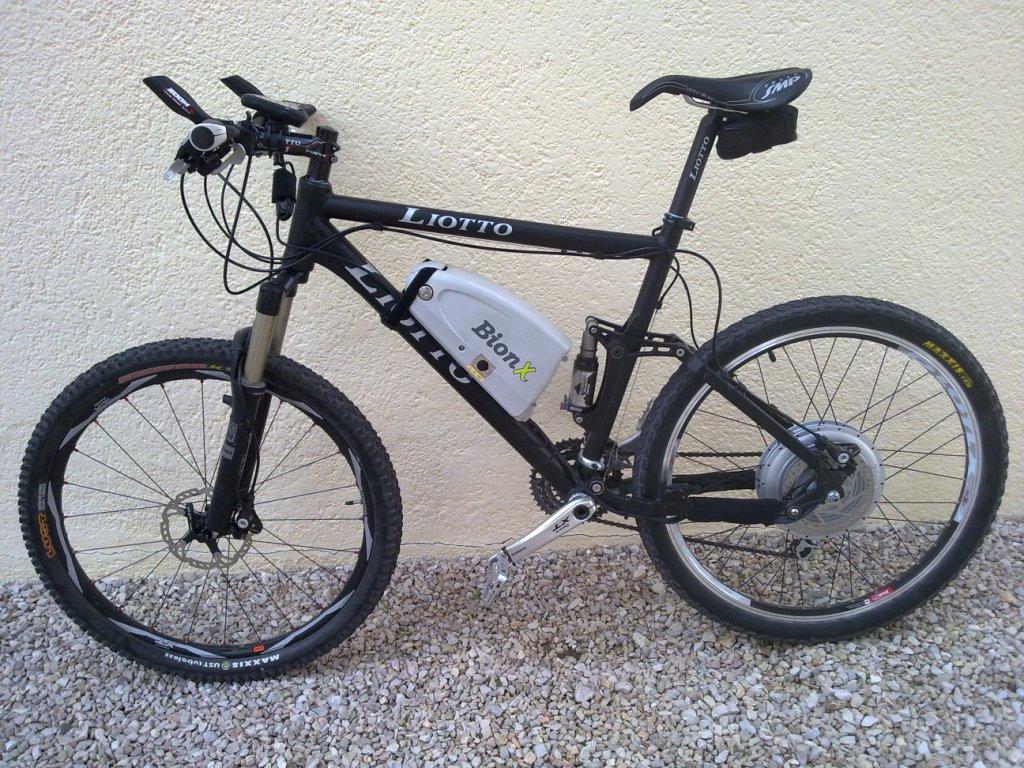

Grazie anche a tittopower e pixbuster: mi sembra in essere entrato in una famiglia! Siete un mondo di informazioni interessantissime. Il BionX è stato il mio primo passo, ma sto già valutando una bipa da regalare a mia moglie (sempre Mtb biammortizzata). Ho letto della Haibike eQ X duro Bosch, ma mi intriga il Panasonic che sembra non avere il blocco velocità. Consigli?
Infine eccola: è vecchiotta ma insomma!
Saluti a tutti.
222,6 KB
Inserito il - 30/07/2011 : 13:25:56  Mostra Profilo Invia a Barba 49 un Messaggio Privato
Decisamente una bici ancora valida, non è certo un prodotto da supermercato!!!
Comunque dalla foto si evidenziano le asole dei forcellini poco profonde (tipiche delle bici con ruote a sgancio rapido) e l'assoluta mancanza di torque arms...
Sul Panasonic esistono discussioni interessanti ed esaustive, basta che usi i "Cerca".

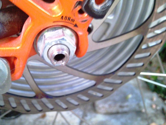

Anche la KTM non ha i torque arms, ma hanno addirittura stampigliato con quanta coppia serrare il dado, sembra che sia fondamentale !
Certo che se i magneti cascano nel motore o comunque qualcosa lo grippa, puo' succedere di tutto, anche il solo blocco improvviso della ruota puo' essere assai pericoloso, non occorre che esca dai forcellini
Speriamo sia un caso isolatisssssimo!
58,31 KB
Hai centrato il problema! Infatti per me, al dilà della coppia di serraggio corretta ed al montaggio dei torque-arms, mi lascia perplesso il fatto che mi è successo: il grippaggio del motore o comunque il distacco di un magnete si traduce in un (più o meno immediato) blocco della ruota con quanto ne consegue.
Per questo sto valutando di passare al sistema Panasonic o Bosch che almeno, in caso di blocco del motore, non dovrebbe portare allo stesso effetto.
