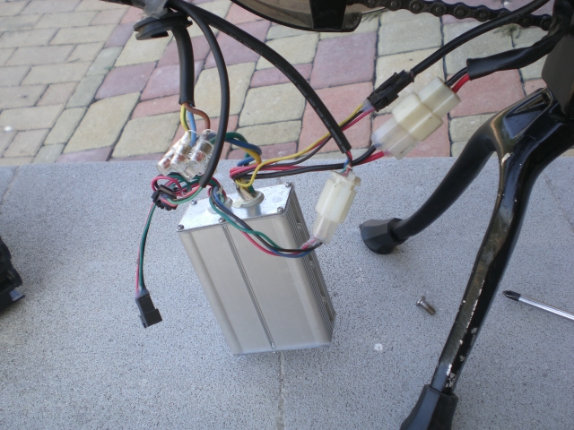

Grazie Barba per il tuo intervento, a me non interessa che la bici superi i limiti di legge, ma vorrei solamente ottenere più potenza in salita,anche a scapito dell'autonomia, altrimenti sarò costretto a cambiare bici. magari cambiando solo la centralina con una settata diversamente, pensi sia possibile?,se si, proverò a fare delle foto o ad inserire i dati di quella che monto ora, per essere consigliato sull'eventuale cambio.

Se riesci a rilevare i dati della centralina ci facciamo un'idea più precisa su eventuali modifiche.

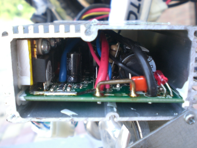

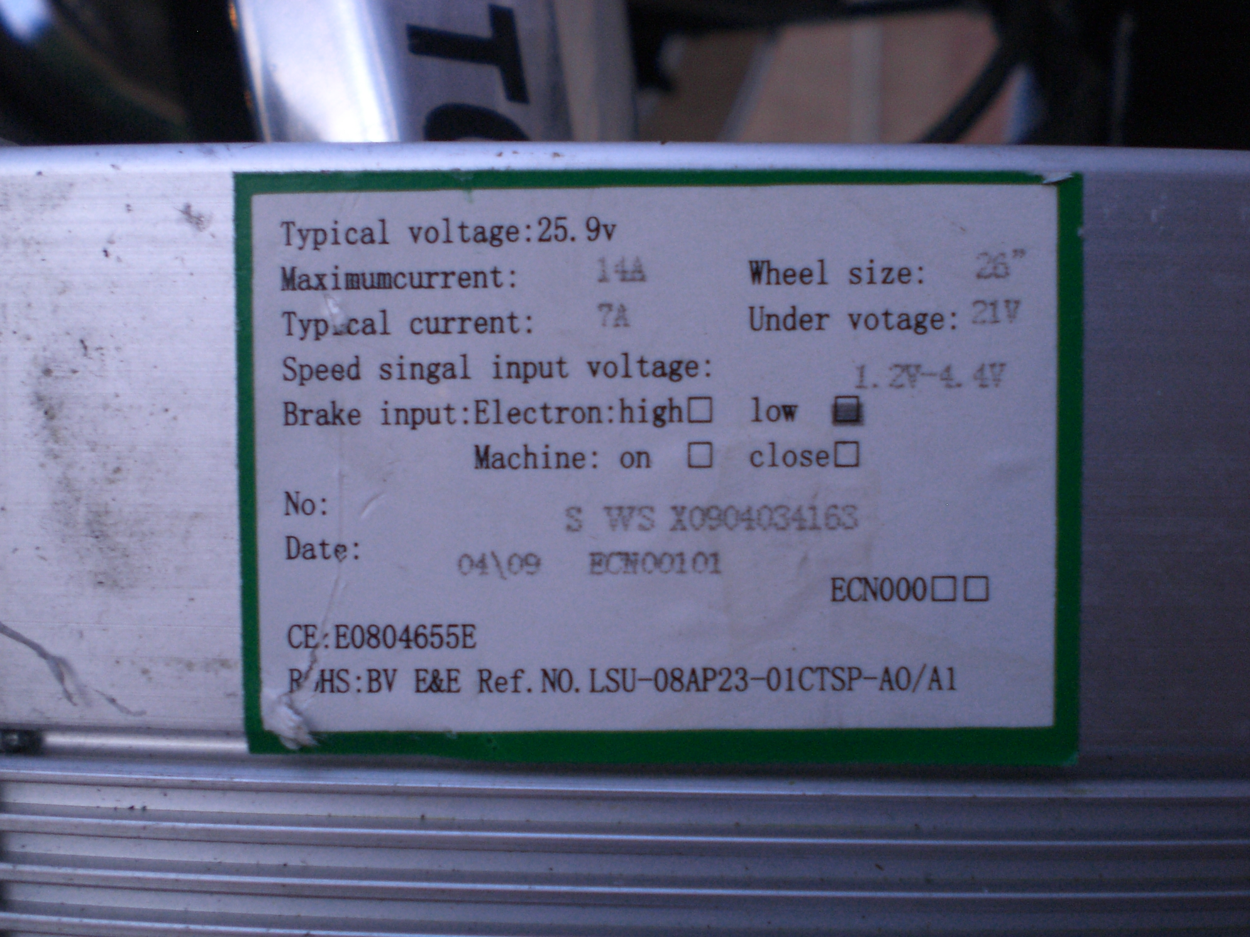

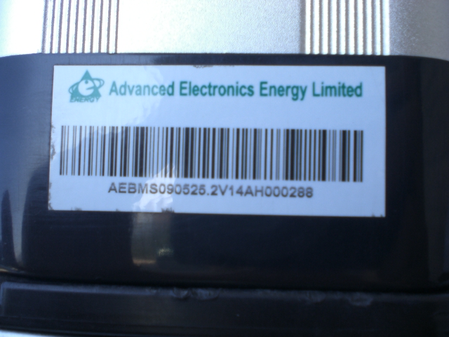

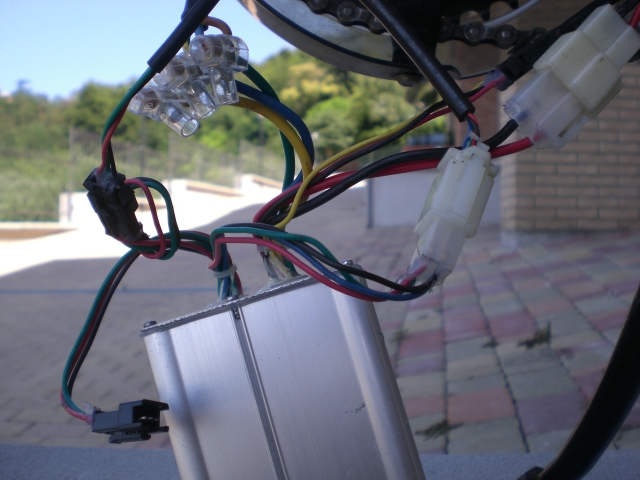

Ciao Barba 49, finalmente sono riuscito a fare le foto delle targhette alla centralina, al motore, alla batteria e a tutti i componenti elettrici, vorrei inserirle sul forum ma non riesco, posso contattarti tramite mail per farti vedere le foto? Attendo notizie. Grazie.

Inserito il - 05/08/2011 : 16:16:13  Mostra Profilo Invia a alessandrodiclemente un Messaggio Privato
2643,61 KB
318,62 KB
247,48 KB
216,25 KB
251,74 KB

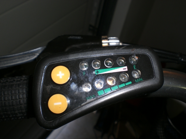

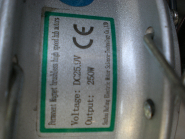

Inserito il - 05/08/2011 : 16:19:21  Mostra Profilo Invia a alessandrodiclemente un Messaggio Privato
ORA HO CAPITOhttp://www.jobike.it/forum/immagini/icon_mi_1.gif
214,39 KB
222,06 KB
