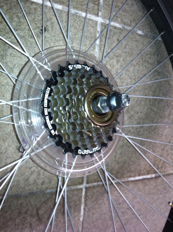

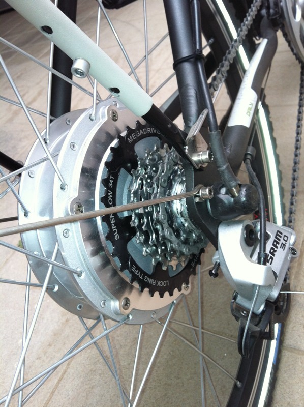

Ho un problema peró, non riesco a regolare il cambio in nessun modo.
Le prime due marce basse non sono di fatto utilizzabili a causa del rumore e degli "scattini" mentre pedalo.
Di qui il mio enorme dubbio. La mia bici monta originariamente il gruppo posteriore SRAM 3.0 7v, con relativo comando al volante. Io non ho specificato la cosa a Marco ed il motore è arrivato con un pacco 7v con megarange.
Non è che i due pacchi pignoni non sono compatibili? Se così fosse cosa potrei fare?

Aggiungo che dal pignone più grande al terzultimo non ho nessun problema nel cambio marce, solo la 6' e la 7' non sono utilizzabili.

Inserito il - 13/05/2012 : 22:38:22  Mostra Profilo Invia a Barba 49 un Messaggio Privato
Devi semplicemente far allineare il cambio ad una persona che se ne intende, se comunque vuoi provare a fare la messa a punto devi procedere in questo modo:
1) Metti il cambio in 7° marcia e poi allenta il cavo di comando dai registri appositi sul manettino o sul deragliatore stesso.
2) Regola una delle due viti presenti dietro al cambio fino a quando la catena si dispone sul pignone più piccolo e pedalando non si avverte
più nessun rumore o sfregamento.
3) Spingi a mano il cambio in 1° marcia mantenendolo forzato, e regola l'altra vite fino a
quando la catena non monta sul pignone più grande e pedalando non avverti più nessun rumore, sfregameno o instabilità della catena.
4) Rilascia il cambio, che si riposizionerà autonomamente in 7° marcia e controlla di nuovo
l'allineamento del punto 2.
5) Inizia a ripristinare la tensione del cavo del cambio fino a che diventa abbastanza teso,
poi inizia a cambiare lavorando solo sulla tensione del cavo per ottimizzare la salita e la discesa della catena, non devi più assolutamente toccare le viti di regolazione.

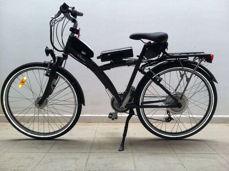

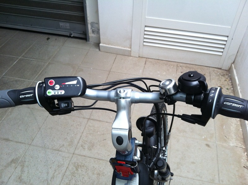

141 Messaggi
Inserito il - 14/05/2012 : 10:15:37  Mostra Profilo Invia a giangi99 un Messaggio Privato
Finalmente riesco a fare qualche foto.
Questo è il risultato della mia prima elettrificazione.

Un particolare del manubrio.
120,6 KB
Le prossime due immagini invece mostrano la differenza tra il pacco pignoni attuale della motoruota e quello originale.

Proverò a fare come mi dice Barba per la regolazione del cambio, però mi sembra strano che dalla prima alla quinta marcia non ho nessun problema/rumore, mentre sesta e settima proprio non vanno.
C'è troppa differenza di comportamento.
Non vorrei che la cosa dipenda dal fatto che l'intero pacco pignoni oscilla molto nella rotazione della ruota, anche a padli fermi.
Intanto vorrei sostituire il comando del cambio gripshift con uno Rapidfire della Shimano come quello riportato nel link:
http://www.rosebikes.it/articolo/shimano-schalthebel-rapidfire-sl-m310/aid:444289
Secondo voi è fattibile oppure andrei incontro a dei problemi?
Mi conviene cambiare anche il deragliatore posteriore, tipo Shimano ACERA oppure Alivio?
Gianluca
b'twin 5 daily BPM 250W by Alcedo

Inserito il - 15/05/2012 : 01:57:19  Mostra Profilo Invia a MilleMiglia un Messaggio Privato
E' fattibile sì la sostituzione dei comandi del cambio... nessun problema.
Non cambierei il deragliatore, ma se proprio vuoi, meglio Alivio di Acera
