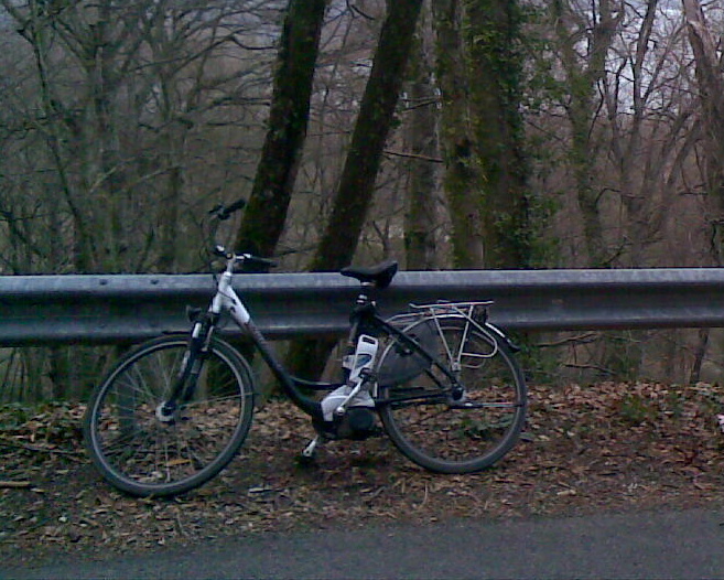

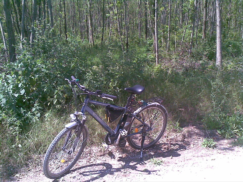

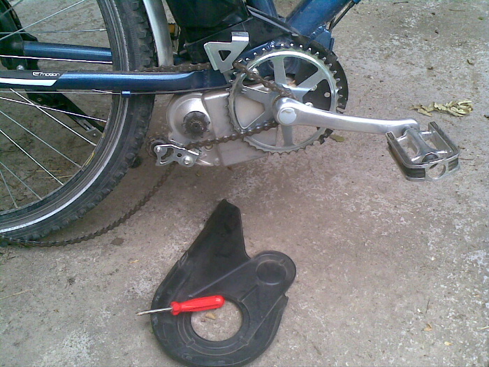

6219 Messaggi
Inserito il - 30/08/2011 : 21:53:39  Mostra Profilo Invia a pilotaDD un Messaggio Privato
369,23 KB
202,54 KB
182,91 KB
