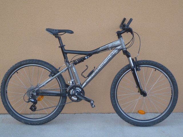

Ho una MTB Full Rockrider, ho valutato l'idea di elettrificarla ma poi l'ho scartata. Vorrei una bici più leggera.
3561 Messaggi
Inserito il - 11/10/2011 : 15:15:24  Mostra Profilo Invia a T4R un Messaggio Privato
Visto che vuoi una full perchè scartare la tua?
Ho anch'io una rockrider con porta bimbo anteriore e visto che vado con 48V di piombo non sono certo leggero, ma la cosa non mi infastidisce in alcun modo.
Che modello è?
Ultimamente sono state presentate due rockrider elettrificate e sono senz'altro ben riuscite, purtroppo non ricordo il link.

Ho una rockrider 6.2. Quindi mi consiglieresti un Kit di elettrificazione? Alcedo ad esempio?

Non vedo perchè non puoi elettrificare questa, i kit di Alcedo sono senz'altro un'ottima scelta.
P.S.
La mia seconda bici attualmente in costruzione è proprio come la tua
P.S.
Grazie Pino, approfondirò questa possibilità. Conviene motorizzare l'anteriore o la posteriore? Alternative ad Alcedo? Grazie

Da possessore di due bici ammortizzate con kit Alcedo ti domando che cosa ti freni... io abito non lontano da te ma già sulle colline e quindi ho optato per il BPM, ma da quello che so se parti da un kit SWXH con batteria 11,6 Ah hai un margine di quasi 300 euro per stare nei 1000 complessivi e il risultato è senza dubbio validissimo. Considera pure i kit di Joffa come alternativa che fa risparmiare un po' ed è sicuramente altrettanto valida; occhio che se decidi per una biammortizzata con semplici molle (no frenatura idraulica intendo) i motorti di massa elevata possono dare qualche problema di risonanza (saltellamenti e brevi perdite di aderenza). Tieni presente però che la maggior parte delle biammortizzate riporta nelle istruzioni il divieto di montaggio di seggiolini porta bimbi... non ne conosco il perché, visto che in alcuni casi sarebbe possibile lo stesso; comunque esistono dei reggisella mmortizzati che se non vai a fare numeri fuoristrada sono sufficientemente efficaci per salvare il confort della schiena e di quello che giace appena sotto...
Tra motore anteriore e posteriore io personalmente preferisco il posteriore, perché le forcelle anteriori nate per bici muscolari spesso sono deboli se associate a un motore; per contro montare un kit con motore all'anteriore è un po' più agevole che un posteriore, non comporta potenziali variazioni di dentatura dei pignoni ed è d'obbligo se pensi a una bici con cambio interno al mozzo.
