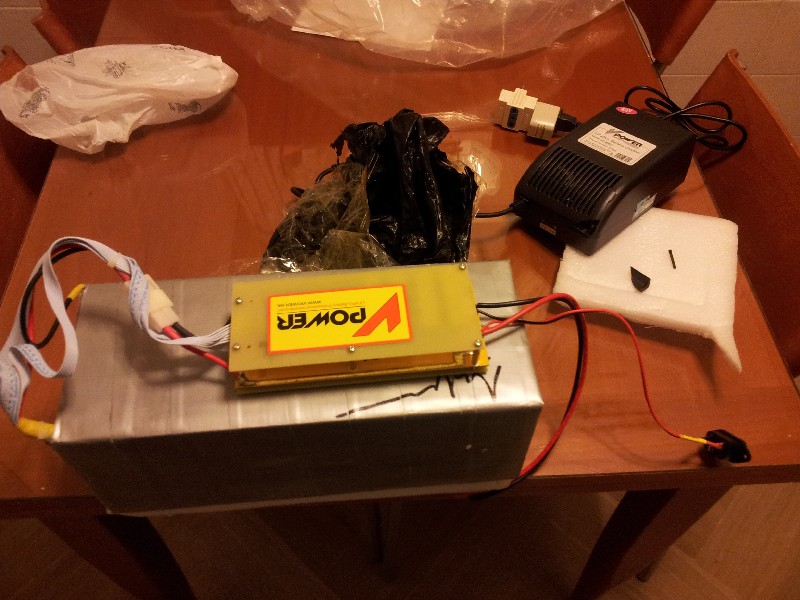

Inserito il - 14/10/2011 : 11:25:34  Mostra Profilo Invia a 1umberto1 un Messaggio Privato
provo a postare le foto della nuova batteria:
119,47 KB
mi sapreste indicare la custodia più adatta per questa belva ed eventualmente dove reperirla?
Il BMS lo lascio insieme alla batteria o è preferibile collocarlo altrove?

GianniTurbo
1898 Messaggi
Inserito il - 14/10/2011 : 12:11:46  Mostra Profilo  Visita l'Homepage di GianniTurbo Invia a GianniTurbo un Messaggio Privato
è una discreta belvetta...
io sarei per conternitore rigido... stamattina ho appena comprato un tubo di PVC stile BENTAX... si sta più tranquilli...

Quoto Cstan, la capacità della batteria e la sua possibilità di fornire anche 60A di picco non possono assolutamente danneggiare la centralina, che continuerà a prelevare solo la corrente di cui ha bisogno...
Riguardo al contenitore devi considerare che la tua batteria è formata da 288 elementi saldati tra loro, quindi va inserita in un contenitore rigido in modo che non risenta degli urti e del suo stesso peso, che dovrebbe aggirarsi sui 12-13Kg.

...Pare abbiano cambiato il BMS...ci fai una foto ravvicinata!? I vecchi BMS di Vpower non erano gran che.

@Daniele: scusa ma non riesco a postare foto più dettagliate...dovrei aprirlo tutto, ma prima ancora disassemblarlo dalla valigetta Bricocasa in cui sono riuscito - con fatica - ad inserire tutto.

Inserito il - 16/10/2011 : 17:15:17  Mostra Profilo Invia a MilleMiglia un Messaggio Privato
Ciao Umberto, non sono mica capace neanch'io di spostare la discussione !!!
... era per fare in maniera fosse più visibile, ma ho letto che anche qui gli aiuti sono arrivati...
per far sì che quel tipo batteria non si danneggi, duri il più possibile, e rendere come deve, i guru consigliano:
1C - 1,5C in scarica, quindi 20A - 30A nel tuo caso
0,2C - 0,3C in carica, quindi 4A-6A ...
se il tuo carichino carica a 5A va bene, carica a 0,25C ... anche se forse caricare a 4A sarebbe ancora meglio...
purtroppo con quello nella foto non hai la possibilità di regolare corrente e tensione...
saluti...
36518 Messaggi
Inserito il - 16/10/2011 : 19:36:50  Mostra Profilo Invia a Barba 49 un Messaggio Privato
Il caricatore che ti hanno venduto è quello dedicato, niente problemi, in 5 ore ricarichi e bilanci la tua batteria senza stress.
Nell'ultimo anno Vpower assembla le sue batterie usando elrmenti A123 in formato 18650 da 3,2V-1100mAh limitati in erogazione dal BMS, quindi la tua batteria sarebbe in grado (in teoria) di fornire centinaia di Ampere ma è stata limitata a causa delle giunzioni tra le celle che non reggono oltre 40-50A. Con il caricatore che hai e la centralina che usi sei lontanissimo dai limiti di fatica di una simile batteria, quindi dovrebbe durarti una vita...
