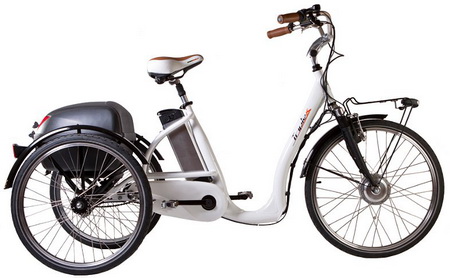

La Triplex è un triciclo (e non è assolutamente adatta)
42,89 KB

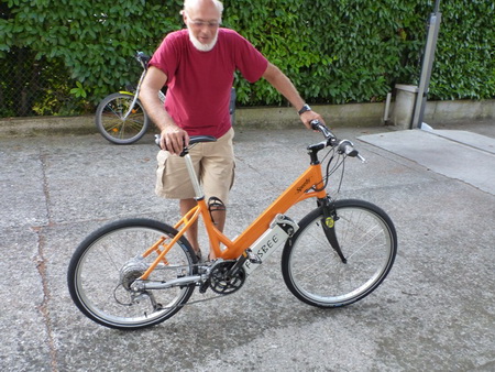

La Dolomites della TCM è la Frisbee in versione MTB; credo sia prenotabile ma non ancora in vendita
E' piuttosto sofisticata nell'elettronica e nel motore per favorire la marcia sportiva in salita
La settimana ventura dovrei andare a prendermene una per il pix-test
110,04 KB

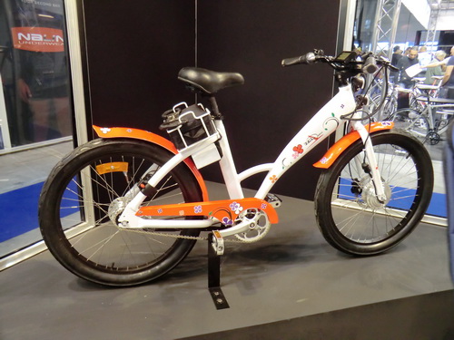

La Italjet si è appena affacciata al mercato e della Diablo non ne sappiamo molto
L'abbiamo soltanto vista e fotografata in Fiera a Padova (questa è la versione "donna")
100,43 KB
