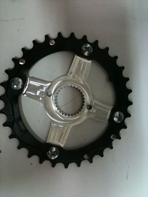

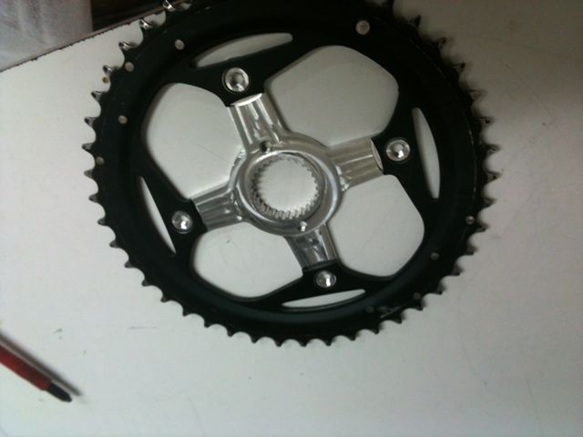

Finalmente dopo molte giornate di progettazione ho realizzato un porta corone per tutti i motori Panasonic.
Con questo kit è possibile montare sul Panasonic le corone a 4 fori da MTB partendo dalla 32 denti a salire.
Purtroppo il prezzo è elevato, Euro 50 compreso di viti ma la sua realizzazione è artigianale utilizzando delle frese a controllo numerico, il materiale è il pregiato alluminio Ergal 7075 ed è fornito di due fori da 6 m.m. con il compito di estrarlo dalla sede del motore.
Credo che questo accessorio sia un ottimo strumento per adattare la nostra Bipa Panasonic alle proprie necessità.
Ho anche realizzato un file per confrontare la misura corona/pignone motore/cadenze.
Adesso potete dare sfogo a tutte le vostre idee.......
A breve saranno disponibili i pignoni motore con misure da 8 denti a 14 denti.

Gianfranco, ricorda che il tutto è stato affinato da una tua intuizione sul comportamento corona/pignone motore.....
Il file è xls o pdf e non sò come pubblicarlo, se qualcuno mi aiuta lo posso inviare per mail.
Per la vendita, sono più contento di far felice le persone che guadagnare 10 euro al pezzo...

Per leggere il file:
in alto la misura in pollici della ruota, appena sotto la guarnitura minima dell'Xt 11 o 12 oppure la maggiore 32 o 34, a destra la corona, il pignone motore e lo sviluppo massimo in cadenze.
Per fare un esempio:
la quarta riga partendo da sinistra verso destra specifica la velocità massima con ogni rapporto ( 11, 12, 32, 34 con ruote da 26 o da 28 ) utilizzando la corona da 41 e il pignone da 9, 70,24 ( ultima colonna ) è la cadenza massima utilizzando la corona da 41 e il pignone motore da 9 supponendo che il motore giri al massimo a 320 giri. Le colonne intermedie con 70 cad. serve a dare un punto comune e si intende la velocità a 70 cadenze.
E' più difficile da spiegare che da leggere.
Le righe evidenziate in giallino sono quelle che reputo più interessanti in un range di 80/90 cadenze.
Per esempip credo il cambio Xt è più performante con la corona da 34 e pignone motore da 9, con cadenza massima a 84,71, velocità massima con ruote da 26 e rapporto 11 a 31,15 e una velocità a 70 cadenze di 25,74 .

Bellissimo e molto utile! addirittura in alluminio Ergal 7075...però a questo punto, hai fatto 30 fai 31...un video che ne descrive il montaggio?

Avete ragione ma ho iniziato la discussione per informarvi del kit che ho realizzato, non immaginavo di fare tanto rumore però in effetti è una cosa che mancava e apre nuovi orizzonti a tutti i possessori di Panasonic.
In settimana realizzo un book fotografico per realizzare un manuale fotografico, così non occorre tradurlo.

Bellissimo pezzo,che centro fori hai usato ?
110
windmillking
1285 Messaggi
Inserito il - 08/11/2011 : 00:09:18  Mostra Profilo Invia a windmillking un Messaggio Privato
ferronis ha scritto:
110
Ma sei sicuro ?
lo std non è 104 a 4 fori, 5 fori 110 ?
E' tardi è son stanco, ma son quasi sicuro che lo std sia :
- 4 fori 104
- 5 fori 110
- 5 fori 130
ma 4 fori 110 mi sembra ci sia solo qualche guarnitura esoterica da strada ...

Scusa hai ragione, sono 4 fori 104
Meno male
4 fori a 110 sarebbe stato poi difficile e costoso reperire le corone.
