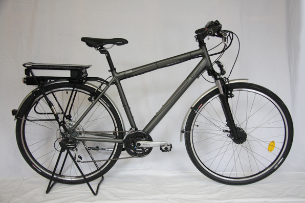

Vi allego la foto di come mi piacerebbe trasformare la mia bici.
