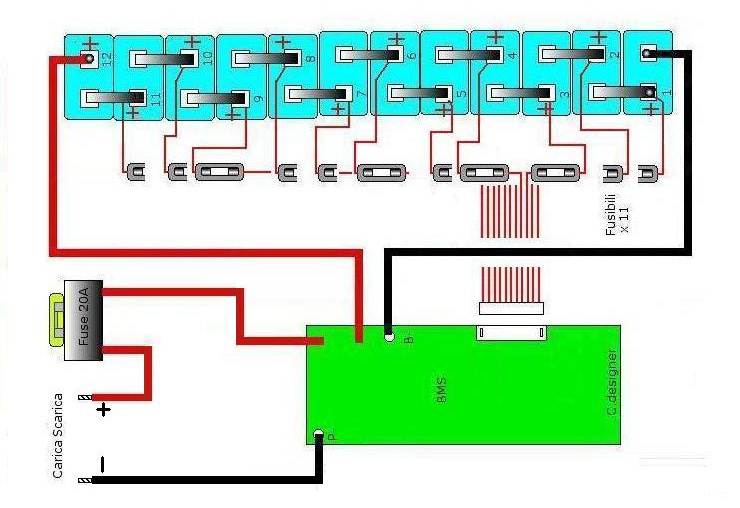

Non e che per caso qualcuno può postarmi uno schema elettrico anche base di come e fatto l'impianto elettrico di una bici? Così inizio a farmi un po' di cultura! Facendo di professione l'elettrauto mi interesserebbe molto! Anche una cosa essenziale tanto per iniziare! Grazie

4114 Messaggi
Inserito il - 06/01/2012 : 16:21:22  Mostra Profilo Invia a giordano5847 un Messaggio Privato
Dexter1 ha scritto:
Nessuno ne ha la possibilità?
Questo è il manuale che mi ha mandato il crucco dove ho comperato l'occorrente e quest'altro è lo schema della batteria che mi ha fornito progetto Zev ora eclissato ma lo schema è valido se te la vuoi assemblare
Allegato: manuale.doc
642,98 KB
96,45 KB

Inserito il - 06/01/2012 : 16:25:55  Mostra Profilo Invia a Dexter1 un Messaggio Privato
Grazie! E dove posso trovate qualche info su come funziona e come e fatto un BMS?

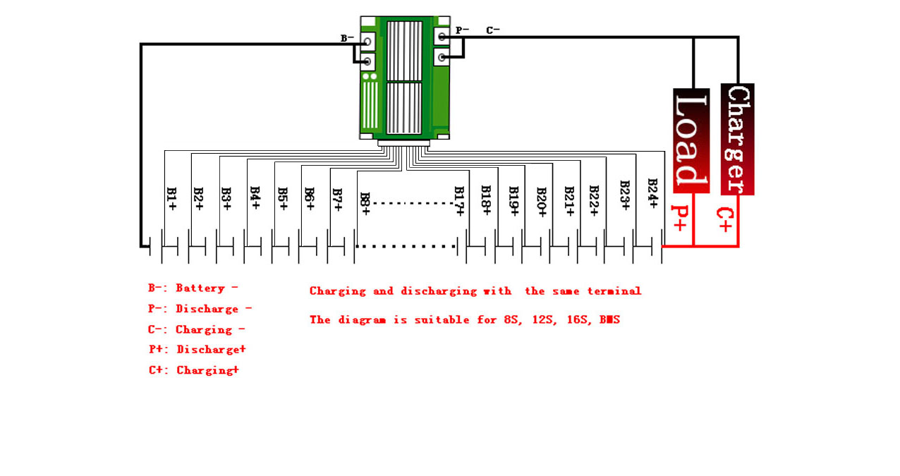

6808 Messaggi
Inserito il - 06/01/2012 : 16:35:52  Mostra Profilo Invia a MilleMiglia un Messaggio Privato
Questo è lo schema del mio...
112,81 KB
