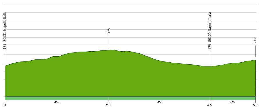

Salve a tutti sono Sergio, per i miei spostamenti in città ad oggi ho sempre usato le due ruote, sto valutando però la possibilità di sostituire il mio scooter con una bici a pedalata assistita dato che il mio percorso quotidiano è diventato credo accettabile per una bici di questo tipo.
- Bici per uso cittadino quotidiano percorso casa/lavoro
- peso sugli 85kg
- Per la pedalata non saprei se assistita o sostituita, fino ad oggi non è che usi abitualmente la bici e non sono un grande atleta, ma spero di migliorare la mia condizione con questo acquisto
- Il Percorso è di circa 5km da fare 2/4 volte al giorno il percorso non ha praticamente tratti in piano solo salite e discese con semafori quindi ripartenze, x l'andata che è la più dura ci sono salite x un dislivello di 140m per 3km
- Il fondo stradale tra sanpietrini e buche è molto dissestato quindi cerco una bici ben ammortizzata e comoda, non cerco una bici che abbia necessariamente una bella estetica
- Non so metterci le mani quindi cerco anche un assistenza
- Per quanto riguarda la spesa vorrei capire x avere qualcosa di buono e affidabile quanto devo spendere...
Grazie a tutti in anticipo x i suggerimenti.

Mi dici il percorso preciso, cioè le strade che percorri, il grafico non rende bene l'idea.
Grazie Pino terrò in considerazione la tua disponibilità, il fatto è che vorrei fittarne una x una giornata o anche mezza, per fare proprio il mio percorso che è praticamente via Vicolardi parte bassa, piazza Vanvitelli. Pensandoci il ritorno forse con la lunga salita di via domenico fontana + via bernardo cavallino è più duro per me e la bici...
