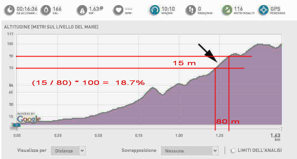

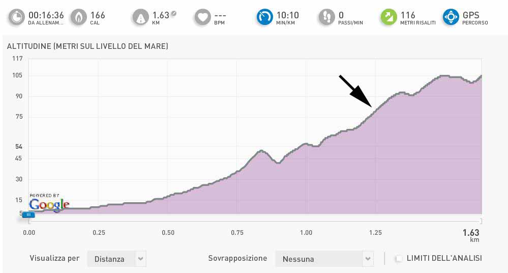

Cari voi, mi servirebbe una mano per calcolare la pendenza della strada che dovrei percorrere.
Il grafico distanza/quota è questo e a me alla fine verrebbe fuori un 20% in uno dei punti più critici. Voi che ne dite?
Ma soprattutto, una Dinghi secondo voi ce la fa su una salita del genere a portare in vetta i miei 90 chili?
Grazie!

Inserito il - 10/01/2012 : 22:52:43  Mostra Profilo Invia a pixbuster un Messaggio Privato
Ho fatto anch'io il conto e il risultato è molto simile al tuo
65,97 KB
18-20% di pendenza: sono troppi per la Dinghi
Temo tu debba pensare ad un motore centrale (o ad un kit con hub ad alta coppia)
