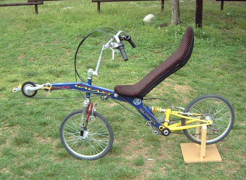

Si tratta di una robusta galaxy made in Tiberio, per chi non lo conoscesse, valente costruttore di sogni in quel di Carmagnola.
ecco le foto:
104,1 KB

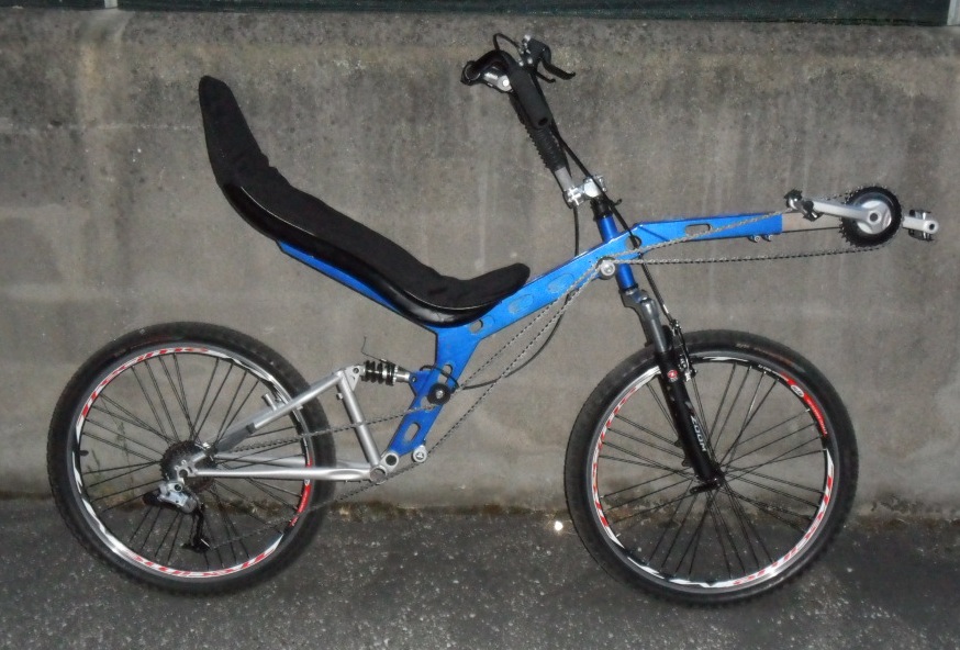

ma con la ruota da 26 vedi quà:
196,33 KB
Come potete vedere abbonda lo spazio dietro lo schienale per la batteria, la mia verrà un pò più verticale,
e credo sia impossibile o molto complesso motorizzare con un centrale, meglio una motoruota.

Ciao Pino, grazie per i consigli ne farò tesoro.Quindi tu dici di motorizzare la bici direttamente piazzando sulla stessa la batteria per l'uso quotidiano, mentre sul carrello metteresti la batteria in funzione di estensore di autonomia, oltre ai bagagli. Mi pare una buona idea.
Relativamente alla tripla, questa bici ha la caratteristica di avere la catena divisa in due parti una parte a sinistra dalla pedivella al rocchetto centrale che attraverso l'asse del movimento centrale, appunto,trasmette il movimento alla tripla sistemata nella posizione classica, mi rendo conto di essere ermetico ma guardati con attenzione la prima foto e capirai tutto, la seconda foto ha la catena messa provvisoriamente, non è quello il giro giusto.
Grazie e ciao
