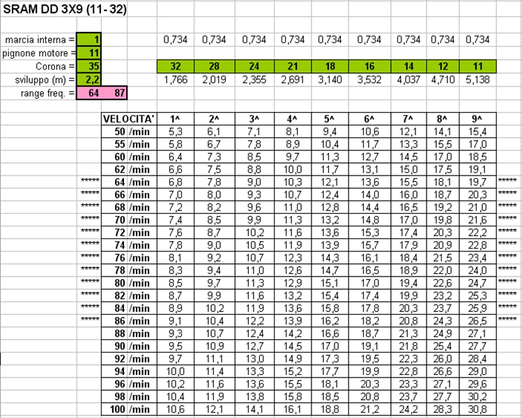

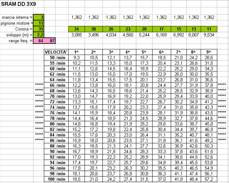

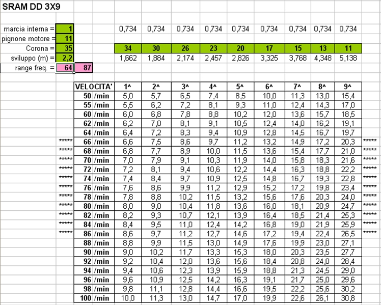

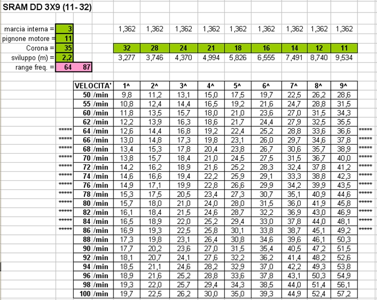

Come promesso ecco un paio di tabelle relative al DD in configurazione 11-34 (che consiglio).
La prima tabella si riferisce alla 1^ marcia interna (quella più corta), nell'ipotesi di corona da 35 e ruota da 28" "mediamente" gommata.
Qui si vede come alla cadenza di 60/min si possa tenere una velocità tipica da salita estrema e cioè circa 6 Km/h!
331,49 KB
Questa invece è la tabella riferita alla terza marcia interna (quella più lunga). Qui si vede come le ultime 2 marce siano riservate all'andatura veloce in discesa in quanto le velocità che si possono raggiungere sono molto elevate ....
346,23 KB
Gli asterischi ai margini della tabella indicano all'incirca il range di frequenza ottimale col pignone da 11.
Siccome il tutto è parametrizzato, posso anche postare velocemente altre tabelle con valori diversi di pignoni, marce, scalatura della cassetta, ecc..
P.S. Devo dire che nell'elaborare tali tabelle sono rimasto molto colpito dall'enorme range offerto da questo cambio che mi sembra veramente ottimale per le nostre bici!
Modificato da - Bengi in data 15/03/2012 22:57:35

Posto qui sotto un paio di tabelle (per la prima e per la terza marcia interna) riferite alla tua nuova cassetta ... non cambia molto: solo la velocità minima si è leggermente alzata (6,4Km/h a 60/min) ma rimane sufficientemente bassa per affrontare anche strappi molto tosti. E poi le marce lunghe sono un po' più vicine favorendo così il raggiungimento di velocità notevoli ...
330,94 KB
341,3 KB
Modificato da - Bengi in data 16/03/2012 21:31:12

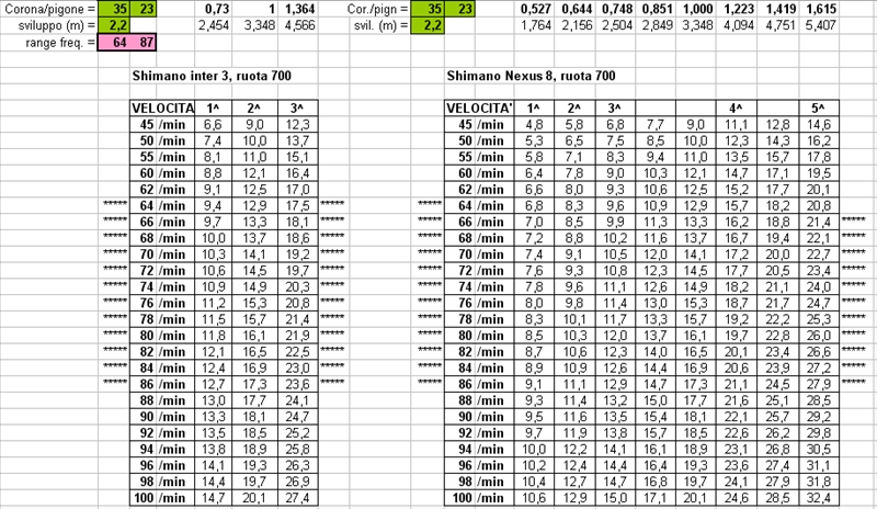

Volevo chiedere se sostituendo il nexus 3 della mia Microbike con il Nexus 8, utilizzando in salita la prima di quest'ultimo ho un risparmio del consumo della batteria oltre che ad un minor sforzo muscolare rispetto all'uso della prima del Nexus 3.Un saluto da Procida.
@Tom, scusa ma non conosco la Microbike, quindi non so se ha un hub o un centrale.
In ogni caso la sostituzione che ipotizzi ti porterà sicuramente dei benefici in salita, sia in termini di migliore pedalabilità che di rendimento del motore (se questo è centrale). Ma se fosse un hub ci sarebbe comunque un beneficio indotto dal fatto che probabilmente col nuovo cambio potrai affrontare le salite ad una velocità un po' maggiore aumentando il rendimento del motore che (come tutti gli hub) soffre particolarmente alle basse velocità.
Sono fuori sede, ma vado a memoria: il Nexus 3 ha un rapporto di riduzione in prima di circa 0,7, mentre il Nexus 8 ha una riduzione di circa 0,5 ... quindi una bella differenza!
In serata vedo di postare un paio di tabelle comparative in modo da chiarire meglio il concetto.
Modificato da - Bengi in data 17/03/2012 08:13:38

Inserito il - 17/03/2012 : 23:22:48  Mostra Profilo Invia a Bengi un Messaggio Privato
@Tom, ecco la tabella comparativa tra Shimano inter 3 e Nexus 8.
Ho ipotizzato una corona da 35 e un pignone al mozzo da 23 (da salita) su ruota da 28".
Direi che il vantaggio in salita è evidente: alla cadenza di 60/min si passa da 8,8 Km/h (Inter 3) a 6,4 Km/h!
319,35 KB
Modificato da - Bengi in data 17/03/2012 23:35:03
