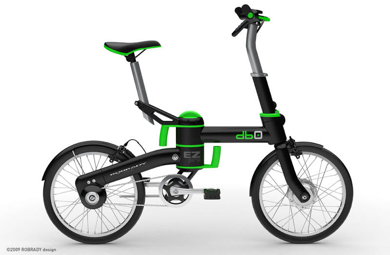

un'altra che ho trovato carina è la DB0 <-(ZERO)ROBRADY.....parla del prezzo circa 1600€ ma è introvabile...

la voglio agile per il traffico, abito zona mare quindi è tutta pianura... modello grande e comodo ho visto questo
195,55 KB
oppure con ruote piccole sempre elettrico tipo brompton/dahon/oppure questo modello che a me piace ma non trovo in vendita, parla solo del prezzo 1600€... ecco
40,2 KB
