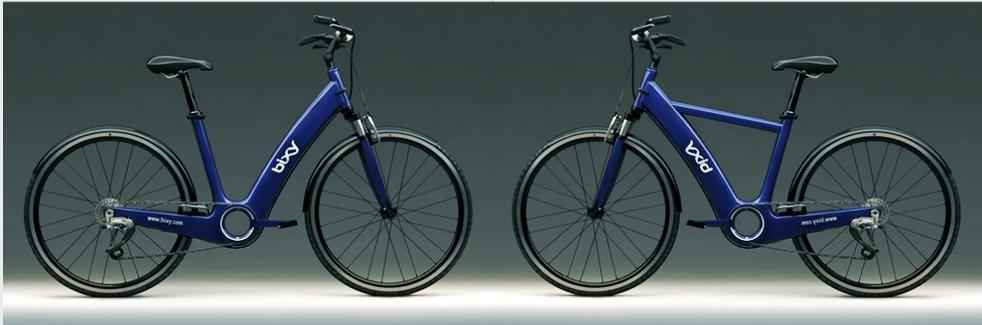

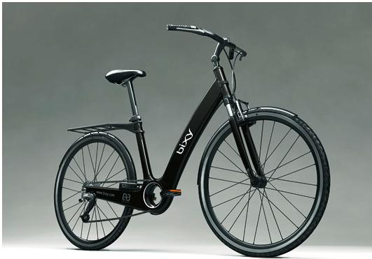

Ciao a tutti, ho trovato queste foto. Qualcuno ne sa qualcosa in più?
Se son rose fioriranno....(e speriamo che non abbiano le spine delle prime Bixy)

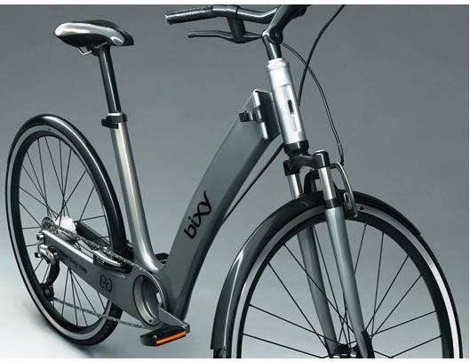

mmmmm.... se penso a come utilizzo il freno anteriore!!!! quel cricchetto sul piantone di sterzo mi crea terrore!
una bella staccata e .... ti trovi con la bi... xi in due pezzi.

Quoto al 100% è stato anche il mio primo pensiero. Mi sono già visto con i denti sull'asfalto.

Ma il cricchetto non apre semplicemente il coperchio del vano batterie?
In questo caso c'è comunque il tubo telaio saldato ma di forma concava per alloggiare le litio

Inserito il - 15/03/2012 : 00:46:07  Mostra Profilo  Visita l'Homepage di AlexSv Invia a AlexSv un Messaggio Privato

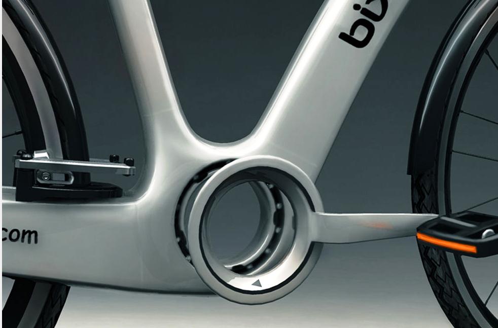

Il sistema del cricchetto mi fa rabbrividire e il buco nel movimento centrale mi inquieta ... a parte questo molto belle,
speriamo che stavolta le batterie durino di piu' che da natale a s.stefano !
Cmq par di capire siano solo disegni, speriamo che si fermino per tempo !

Inserito il - 15/03/2012 : 08:19:41  Mostra Profilo Invia a Barba 49 un Messaggio Privato
@Pix: Il telaio non è saldato al cannotto di sterzo, è incernierato sul lato sinistro e tenuto in posizione dal meccanismo a scatto!!!
Quando lo sganci il cannotto ruota e libera l'accesso al vano batterie.

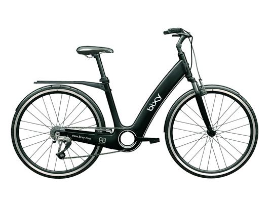

Inserito il - 15/03/2012 : 23:29:55  Mostra Profilo Invia a pixbuster un Messaggio Privato
Urca Barba, allora sull'altro lato (che non ho trovato dove si veda) ci deve essere un bel cernierone robusto !!!!! (e per niente bello se rapportato alla pulizia delle linee del lato destro)
E e a questo punto sono daccordo che il sistema è fragile perchè sulle pieghevoli i due pezzi di telaio non sono semplicemente affacciati ma appunto ci sono due belle piastre robuste che formano la cerniera
Sarà il caso di aspettare le foto del prototipo anzichè semplicemente dei rendering: temo che possano essere molto diverse da queste
edit:
sarà importante che forniscano garanzie sul rispetto della En14764 che prevede dei lunghi test di affaticamento !!!!!

Inserito il - 16/03/2012 : 00:11:22  Mostra Profilo Invia a Sjoroveren un Messaggio Privato
A parte il cricchetto, ma perchè quella strana guarnitura, che vantaggi dovrebbe avere, a parte rendere complicato reperire eventuali ricambi e fare impazzire i meccanici?
Poi io non capisco il carro posteriore, perché non ha il triangolo, non mi sembra biammortizzata, a che pro fare una cosa del genere, che di sicuro flette, a meno che non sia surdimensionata, e quindi pesante?
Sinceramente penso sia solo un esercizio stilistico, a me personalmente non piacciono le soluzioni complicate, tanto per "essere differenti", ma che almeno a me paiono tanto fini a se stesse, e che penso possano causare più rogne che vantaggi.
Poi l'estetica è soggettiva, ma a me queste bici non piacciono proprio

Inserito il - 16/03/2012 : 06:36:39  Mostra Profilo Invia a Barba 49 un Messaggio Privato
@Pix: Se provi ad ingrandire la foto N°5 vedi chiaramente la cerniera posta sul lato sinistro della bici!
@Sjo: Come fai a non capire l'importanza del foro sul movimento centrale? Se guardi attentamente la foto N°4 vedi che all'interno della pedivella destra si intravede la girella per i Criceti, che correndo continuamente contribuiscono ad aumentare l'autonomia della bici in questione!!!
