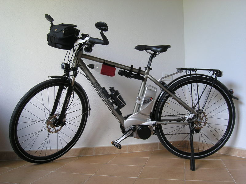

Il grado di "appariscenza" è soggettivo... la descrizione delle tue esigenze mi fa pensare alla mia Btwin 7 motorizzata con kit di Alcedo e con batteria da 11,6 Ah; la batteria si può facilmente asportare e pesa poco (così puoi tenere lontano dai ladri almeno quella, visto tra l'altro che il suo valore è il 40% della spesa complessiva). Io peso poco più di 70 kg e a batteria carica il motore da solo mi fa superare salite al 15-16% di pendenza, anche se è un motore al mozzo, quindi se prevedi di aggiungerci costantemente un contributo muscolare non avrai problemi su salite anche ripide e anche l'autonomia dovrebbe risultare sufficiente, anche se un po' al limite...
Non ha certo forma classica ma neanche appare particolarmente sofisticata (pensando all'attrattiva per i ladri) e se non esageri arriva a sopportare anche sterrati leggeri a velocità codice (25 km/h). Unico limite che le ho trovato dopo 1500km fatti è che il molleggio posteriore, per quanto ottimo per il confort, permette qualche saltellamento della ruota: ma finché non esageri a fare "pieghe" in curva non è pericoloso e comunque per nulla fastidioso.
Se devi portare carichi di circa 10kg su portapacchi suggerisco di evitare quelli che si montano al tubo reggisella perché non sono all'altezza; comunque il carro posteriore è predisposto anche per portapacchi tradizionali, sebbene così facendo il carico risulterà non molleggiato.
A occhio dovresti spendere sui 1200-1300 euro.

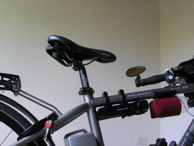

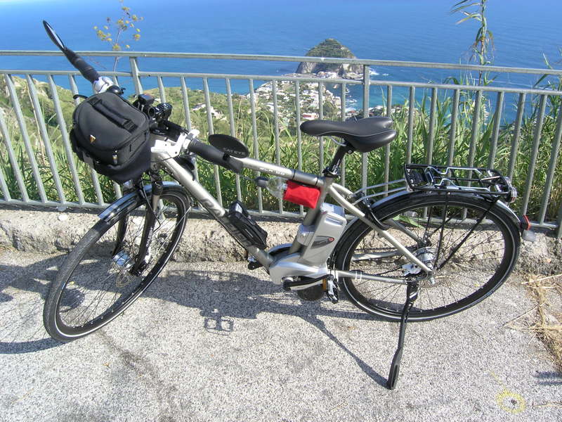

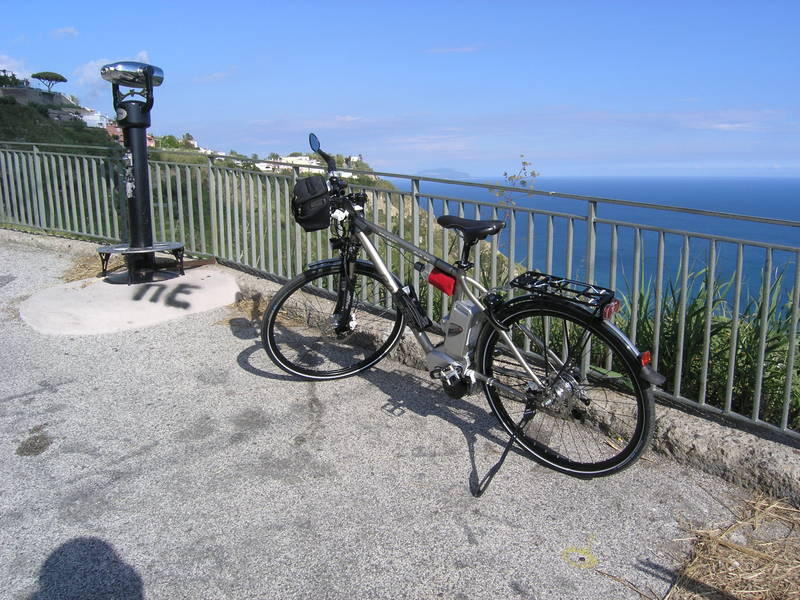

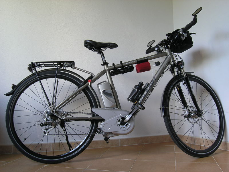

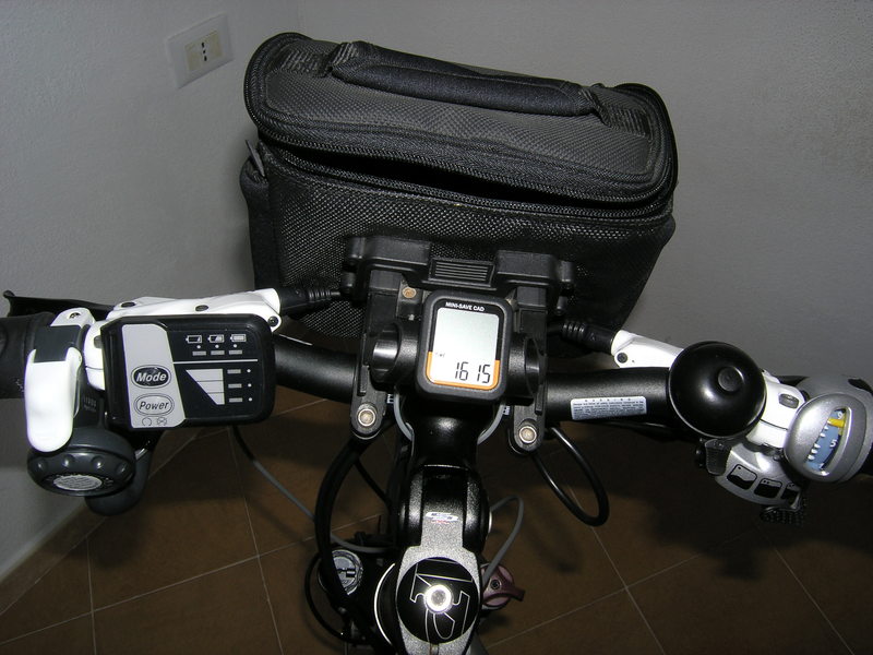

nella prima uscita è andata a finire che ho fatto il giro dell'isola. sono 30 km con frequenti salite e discese di tutti i tipi. non prendevo la bici da una vita e l'assistenza mi ha permesso di fare questa piiiiccola impresuccia . cmq questa bici allestimento a parte è molto scorrevole e tutto sommato leggera anche senza assistenza, da l'impressione di grande affidabilità e solidità con i suoi freni a disco e pneumatici. per la sicurezza ho messo dei specchietti che sono indispensabili secondo me, insieme al airzound che finora non mi è servito (per fortuna).
l'impressione che ho avuto dall'assistenza del motore è che questo interviene molto bene in basso a bassa cadenza anzi con partenza da fermo, e di avere troppi rapporti molti di più di quanti ne servono. come novello di questo sistema mi aspettavo di avere un aiuto pestando sui pedali anche a cadenza più alta ma questo non succede o si sente poco... in discesa si sente la voglia di avere un rapporto più lungo se non altro per la stabilità sui pedali, non necessariamente per andare più veloci. cmq l'assistenza è di grandissimo aiuto e ti permette di mantenere quei 15-20 km/h in salita quando altrimenti con la muscolare ti pianteresti brutalmente come ho potuto provare spegnendola in qualche occasione. in generale la bici per me va già benissimo così e per ora voglio farci dei km così com'è.

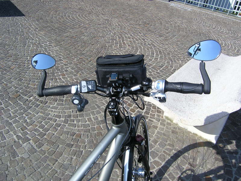

avevo una borsa da manubrio che ho prontamente montato e ho spostato l'economico portaborraccia dall'altra vecchia bici...
allego qualche foto della bimba
102,92 KB
101,03 KB
118,29 KB
98,84 KB
112,44 KB

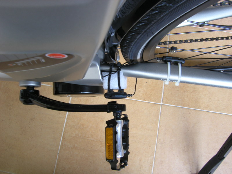

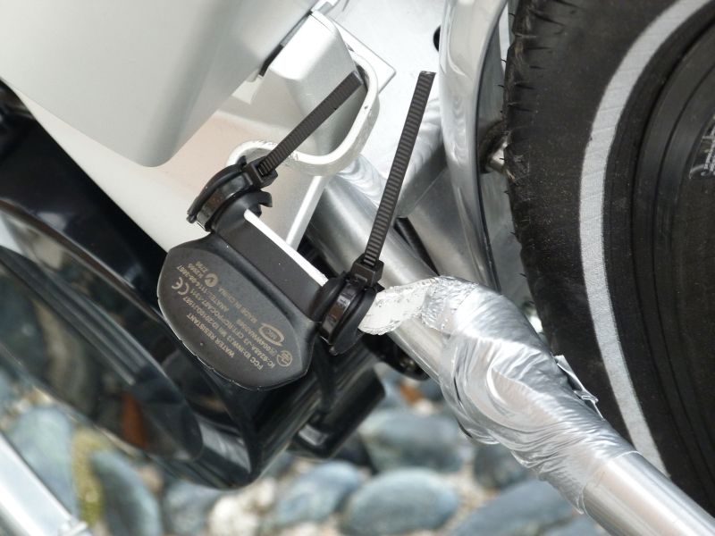

m'ha fatto perdere un po' di tempo trovare una soluzione per fissare il sensore di cadenza che cmq mi sembra un po' precario ma per ora funziona bene
99,62 KB
ho messo pure sto bloccaggio alla sella e ruota davanti che mi sembra poco visibile
115,77 KB
129,18 KB
dipigi ti ringrazio ancora per il prezioso consiglio, e ringrazio quelli che con pazienza m'hanno dato una mano a scegliere... la bici è magnifica e usarla per spostarsi a parte tutte le difficoltà che sappiamo, da una soddisfazione...
a presto e buone pedalate a tutti

Se ti va bene così ok, ma considera che cambiando i pignoni sfrutteresti molto meglio l'ottimo cambio.
Anche io sulla Flyer ho penato per piazzare il sensore di cadenza, e ho poi risolto piegando all'uopo una barretta di alluminio dolce; avevo provato con spessori, ma risultava troppo instabile.
Puoi precisare cosa intendi per bassa e più alta cadenza ? Dovresti avere corona 35 e pignone motore 9, o sbaglio ?

si ne sono certo sarebbe molto meglio, il pignone motore non l'ho controllato ma mi ricordo da altri post che dovrebbe essere 9 mentre quello per la modifica l'11. per corona intendi la corona più grande dietro? non so dovrei controllare da qualche parte...
per cadenza intendo: quando si parte è molto bassa, poi uno si posiziona naturalmente sui 60 credo... come gli viene naturale. mi ricordo di aver letto da qualche parte sul forum che questo motore ha una sua curva di risposta in base alla cadenza. non saprei dire se risponde in modo diverso in base alla spinta che uno fa sui pedali, ma mi sembra che ci sia poca modulabilità in base a questo, oppure la fascia in cui è modulabile è stretta ed io non ho notato la differenza.
istintivamente mi viene di dire che risponde molto di più in base alla cadenza e che i rapporti limitino di molto la resa dell'assistenza (per rientrare in limiti legali).
per ora voglio usarla così ma è ovvio che sono tentato di fare la modifica, solo che mi preoccupa la questione legalità, non vorrei farmi sequestrare la bici, devo capire meglio prima quest'aspetto...
Parimpari, c'è mica una foto in giro nel forum del fissaggio del tuo sensore di cadenza? a guardare bene il mio, già s'è ammosciato quel materiale spugnoso e il sensore anche se non si muove troppo è già lasco...

Per corona intendo quella anteriore. Se smonti il carter scopri sia la corona che il pignone motore e puoi contare i denti. Se la tua è come le altre la limitazione peggiore la dovresti avere sul pacco pignoni, che ha rapporti troppo vicini. Però, se in salita vai bene così rimanda pure, poi ci penserai.
La foto c'è :
Ho piegato la barretta; anteriormente l'ho forata e fissata ad una vite del carter motore, mentre posteriormente, come si vede, l'ho adattata in modo che appoggi sul braccetto del carro e fermata con nastro. Il tutto è un po' laborioso e poco elegante ma risulta abbastanza stabile.
