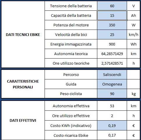

Capisco... su internet ho torvato un programmino che sembra calcolra la famosa autonomia della batteria. dite che funziona?
http://www.ewheel.it/download/
inoltre un'altra domanda è se conviene mettere 2 batterie più piccole una più grande. secondo il programmino con la 36v e 20A dovrei risolvere tutti i problemi.
36518 Messaggi
Inserito il - 01/04/2012 : 09:41:55  Mostra Profilo Invia a Barba 49 un Messaggio Privato
Se vuoi sapere la potenza necessaria a muovere la bici alle varie velocità, pendenze, peso, tipo di gomme e assetto aerodinamico ti consiglio questo calcolatore: http://bikecalculator.com/wattsMetric.html
Basta che inserisci i valori e lui ti da la potenza alla ruota, alla quale devi aggiungere almeno un 20% a causa della resa non perfette dei nostri motori (80%). Questa sarà la potenza occorrente in modalità "ciclomotore" dalla quale dovrai detrarre la potenza muscolare che intendi fornire, e chi meglio di te conosce la tua forma fisica e la tua voglia di faticare!!!

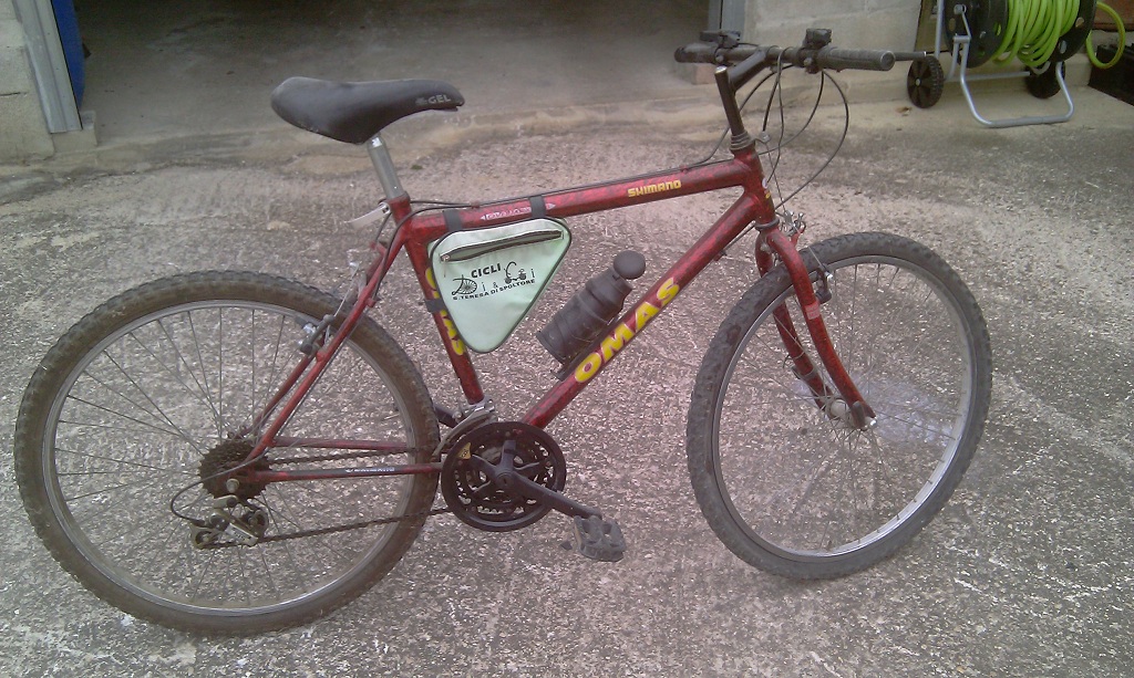

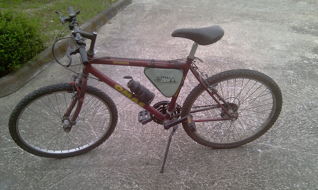

Ciao Ennio,
ci puoi far vedere la bici che vorresti elettrificare?
26" o 28"?
enniopierangelo
Abruzzo
16 Messaggi
Inserito il - 01/04/2012 : 15:59:45  Mostra Profilo Invia a enniopierangelo un Messaggio Privato
Ok ok ragazzi ascolterò tutti i vs consigli. Lunedì chiamero alcedo, chiamerò http://www.wheelkits.it//index.php?mypage=12&ID=99&lbSelect= per vedere se me lo vende. Intanto vi faccio una domanda: una batteria del genere http://www.wheelkits.it//index.php?mypage=12&ID=99&lbSelect= è possibile attacarne 5 tra di loro per avere 60v e 15ah? otterrei questo in teoria
78,61 KB
e poi per ricaricarla va bene il carica batterie di serie per la singola 12v? Quanto sono ignorante!!!
ecco la mia bici... ragazzi solo buone notizie!!! :-)
323,1 KB
321,23 KB
Io abito a brecciarola ma ho il negozio a ch scalo
