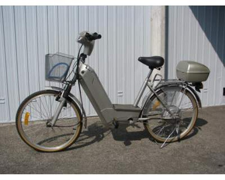

Salve, ho trovato il forum molto interessante e, nonostante la mia ultima bici l'abbia avuta circa 40 anni fà, mi piace molto l'idea di spendere meno benzina possibile (sono pure disoccupato da più di un anno)
Ho letto di varie persone e molto preparate sull'argomento che possono spendere anche 2.000,00 euro ma io al momento, ho potuto investire solo 150,00 in una vecchia e malandata bici cinese simile a questa:

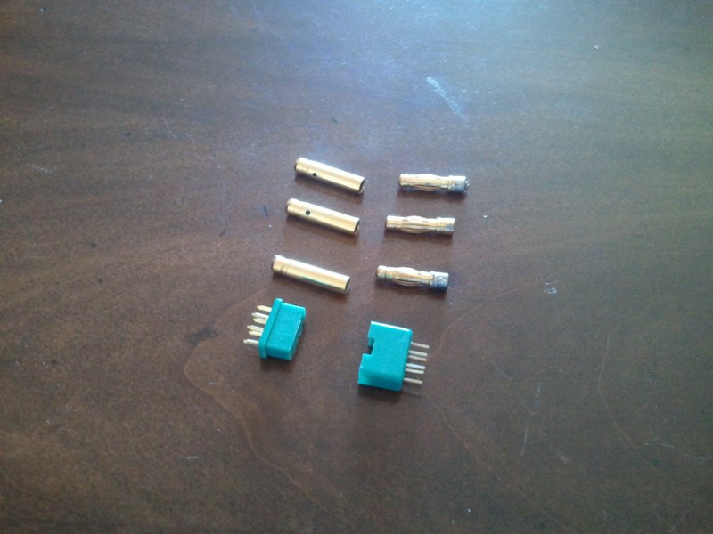

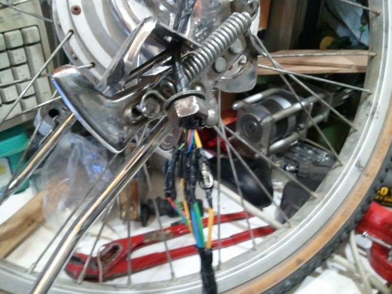

- fili motore tagliati e ricollegati arricciandoli con nastro da elettricista (sostituiti con contatti dorati da aeromodellismo)

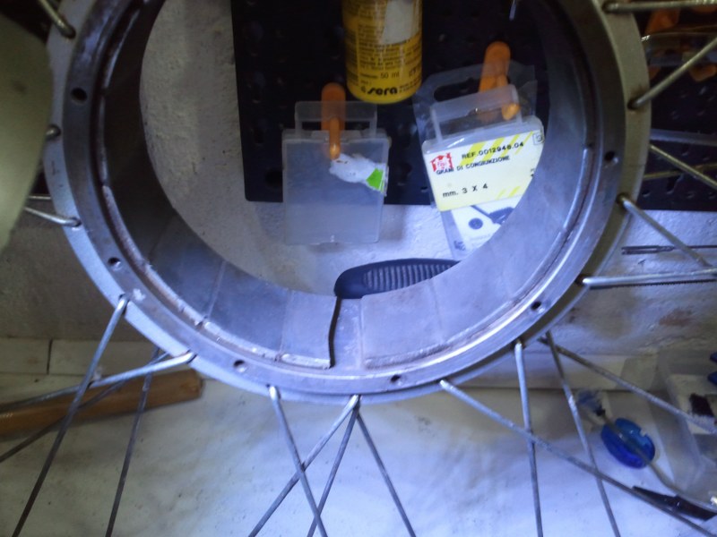

Cosa più importante è che sentivo una specie di attrito nella ruota posteriore in un punto preciso della rotazione; smontato il cerchio ho visto che un magnete era rotto ed un altro era "scollato" ho quindi provveduto ad incollare i magneti ed anche se quello rotto ha perso sicuramente efficenza, ora il motore (180 W)gira meglio...(ormai l'ho fatto tante volte con motori cinesi da aeromodelli che girano a più di 2/3.000 giri/volt e con temperature ben più alte di questi)
92,5 KB
magnete rotto/scollato
123,49 KB
85,37 KB

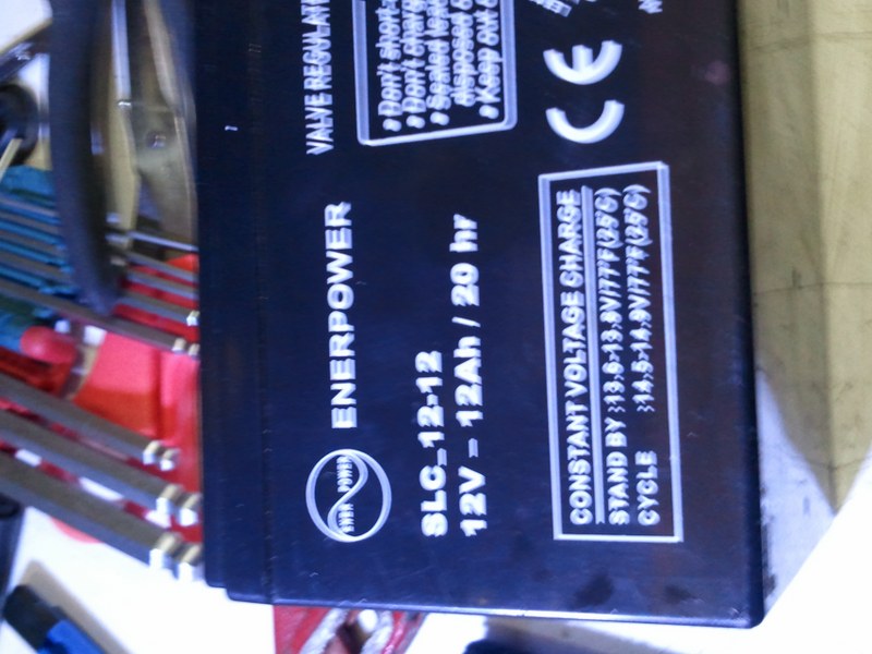

Il problema principale sono le batterie (piombo 36V 12 ah) che sicuramente non sono da trazione ed ormai hanno solamente 5-7 km. di autonomia...in piano con velocità max di circa 21 km./ora (abito a Sesto San Givanni- Milano)

Ciao, purtroppo devo dirti che le batterie che stai usando adesso sono da trazione elettrica, si riconoscono dalla scritta 12V-12Ah/20Hr e dall'indicazione doppia per la tensione in stand by e in uso ciclico.
Casomai possono essere di marca non eccelsa, ma sono comunque batterie da bici elettrica, e se ci percorri così pochi chilometri probabilmente hai qualche altro tipo di problema...
Le SKC che avresti intenzione di acquistare sono tra le migliori in commercio, e sopportano di essere scaricate anche profondamente senza problemi, anche se naturalmente sono ben lontane dalle prestazione di una batteria al litio.

Ho provato a verificare (perchè non l'ho fatto prima di fare domande???) sul web, la tipologia delle mie batterie e risultano non da "pura" trazione ma per giocattoli e/o trazione; le batterie più adeguate mi sembrano siglate DC e non SLC come quelle installate...
http://www.enerpowersrl.com/images/stories/PDF/SLC_new.pdf
http://www.enerpowersrl.com/images/stories/PDF/DC%20Series%20Brochure_new.pdf
Non appena potrò mi prenderò le SKC cosi saprò che se ci saranno problemi non sarà colpa delle batterie.....

certo Barba ma se guardavo prima sul sito (enerpower) vedevo che le mie SLC non erano da "vera" trazione ed evitavo di fare domande inutili a Voi che siete cosi disponibili.....

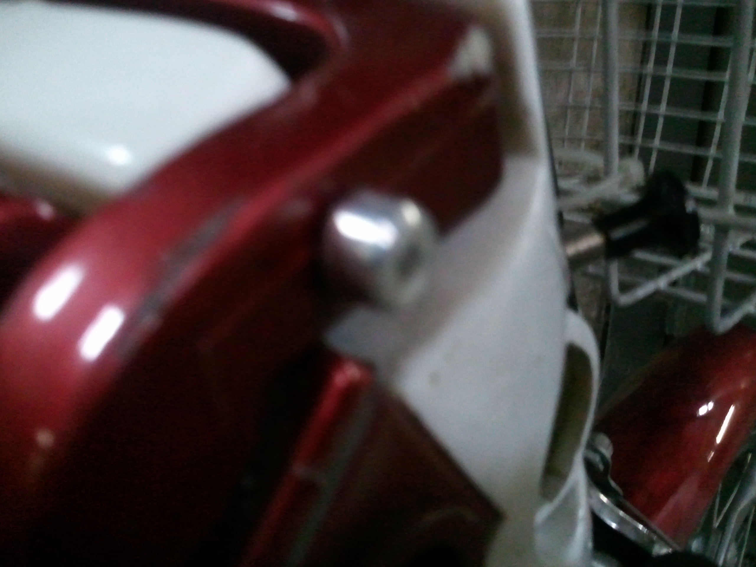

visto che mi mancano le serrature per avviamento e pacco batterie mi sono fatto una sbarretta blocca batteria.
Ho fatto al tornietto due fermi bloccati con grani da 3 mm. (non tutto vanno in giro con brugole del 3.....
Spero che almeno servano a "limitare" eventuali furti....
Il mio cerchio posteriore da 24 è un pò storto.... sapete dove prendere il ricambio adatto ????
Arnaldo

Inserito il - 16/05/2012 : 08:08:26  Mostra Profilo Invia a Barba 49 un Messaggio Privato
Bene, se il cerchio è solo leggermente storto è sufficiente portarlo da un ciclista e farlo centrare, se invece ha delle ammaccature dovute a buche profonde lo devi sostituire.
Non è facile da reperire nei normali negozi, le bici elettriche montano cerchi da 24" rinforzati, ma cercando con calma si trova.
Spero comunque che si solo da centrare.
