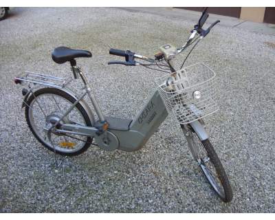

mi hanno dato una bici elettrica vecchia della "harry" ferma da tempo, senza batteria e un pò arrugginita, comunque tutti i contatti ci sono, vorrei ricomprare la batteria ma non sò quale prendere e come montarla!!!
mi mandate una foto di come è fatta la batteria e se potete anche uno schema di come montarla???

27,54 KB
ecco la foto l'ho presa su internet perchè adesso non posso fare la foto, comunque e uguale, cambia solo qualcosina!!!

Se ti manca anche il contenitore delle batterie devi cercare da un vanditore di bici elettriche, non la trovi certo in vendita completa, se invece devi solo sostituire le batterie basta che tu apra il contenitore, guardi i dati e le acquisti identiche.

io non me ne intendo tanto, li manca tutto ci sono solo i fili e gli attacchi, la corrente passa perchè l'ho testata, devo solo comprare la batteria e provare se va tutto bene!!! quindi da quello che ho capito una foto non c'è!!! ok quindi dovrò chiedere a qualche negozio di bici specializzato, grazie lo stesso!!!

La prova fatta con un tester non è affatto significativa, se ad esempio la centralina è bruciata il tester ti darà continuità elettrica, ma la bici non funzionerà affatto!
Vedi se riesci a farti prestare per un minuto una batteria di un'altra bici, tanto le cinesi sono quasi tutte uguali, e fai una prova: Se la bici non parte lascia perdere.
