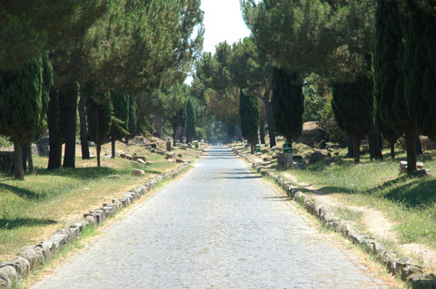

Per fortuna i tratti "originali" di Roma antica, come quelli che hai mostrato sono brevissimi ed a parte una 50ina di metri verso la fine della strada che percorro (ci stavo per cadere oggi!), hanno tutti l'alternativa di un sentierino sterrato, divertentissimo da fare che costeggia tutto il percorso fatto prevalentemente di faticoso ma pedalabile pavè "moderno", a Roma si chiamano "sanpietrini" o "sampietrini"!.
In ogni caso per quanto il percorso sia dritto ed in leggera pendenza (discesa in direzione Roma), sia il sentierino (molto stretto e con improvvisi saliscendi, voragini, sassi, radici...) che il pavè (con tratti di lastricato "originale" di 2 o 3 mt) nascondono delle belle trappole e volendo andare veloci non ci si deve mai distrarre per guardare il panorama!
Questa è la strada normale a Via Appia Antica...
