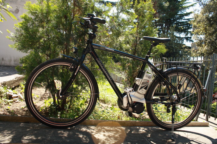

ho letto nel pix test della tua (mi pare) che hai comunque un telaio adeguato, almeno quanto la mia
213,06 KB

Inserito il - 03/05/2012 : 18:33:16  Mostra Profilo Invia a giamplomb un Messaggio Privato
Calcola che il sig. Luigi, Focus-bike a Verona mi ha detto che sono un' azienda piccola... Per fortuna io ero già cavaliere di questa:
209,13 KB
