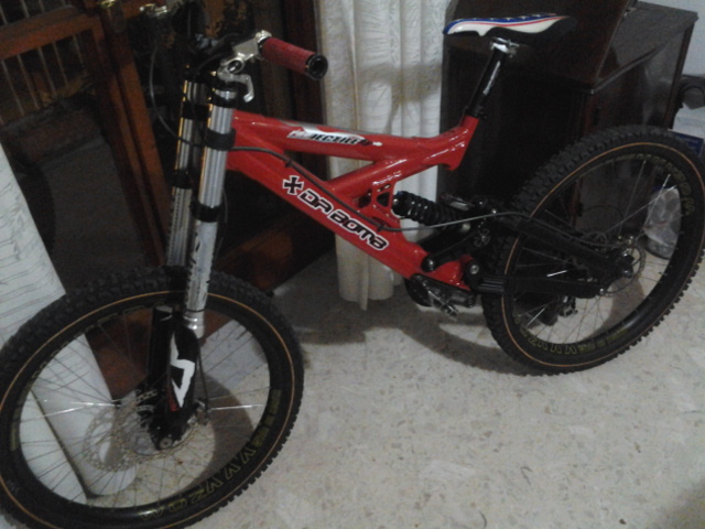

Allora vi aggiorno ho cambiato bici ne ho presa una piu'seria e mi e'arrivato oggi il kit cyclone da 500w ora pero ho un problema ho riscontrato che la mia bici ha un movimento centrale largo 10cm nella parte centrale contro i 7,5 del cyclone.fanno movimenti centrali cosi larghi a sezione quadra?
119,16 KB

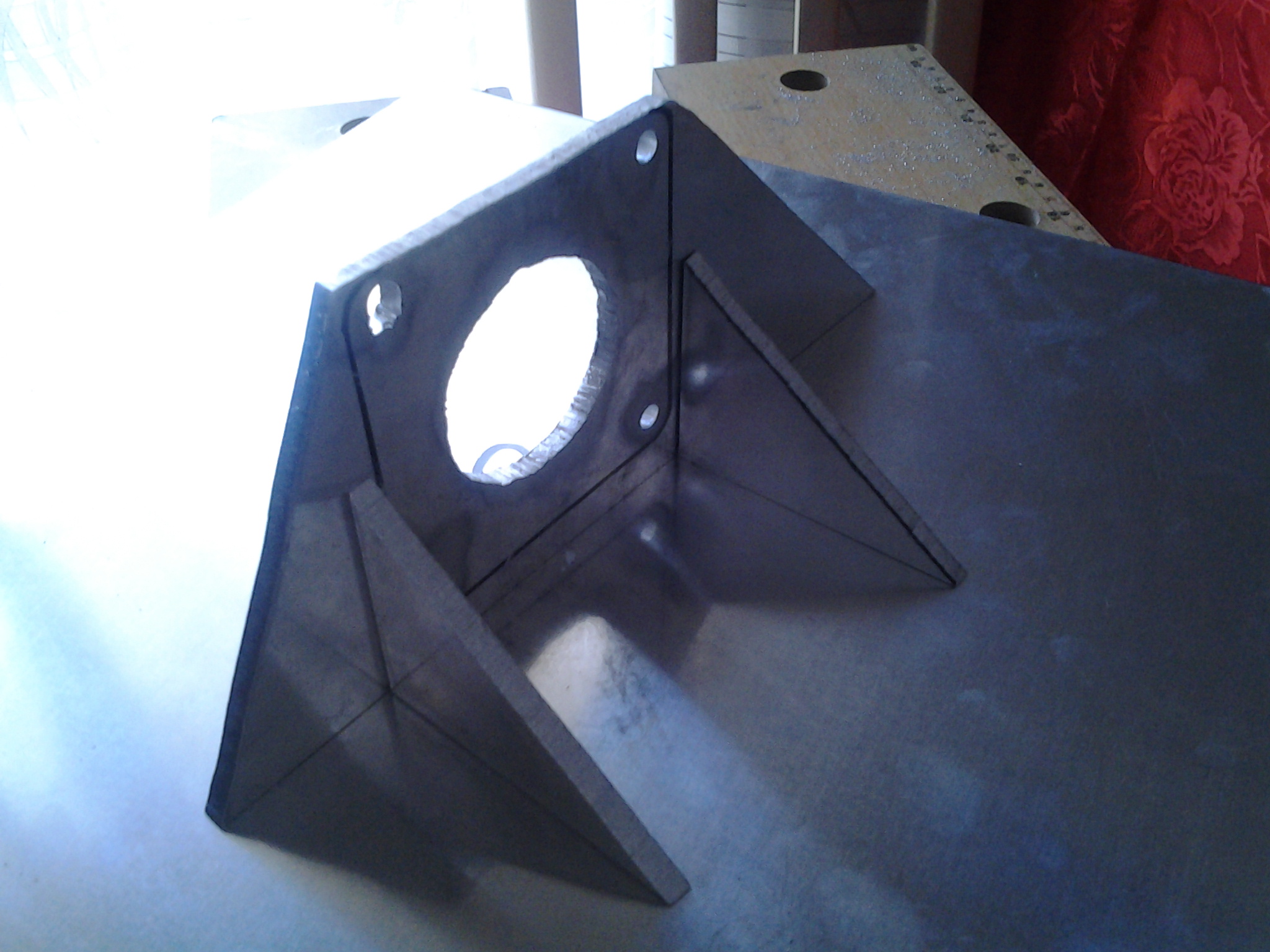

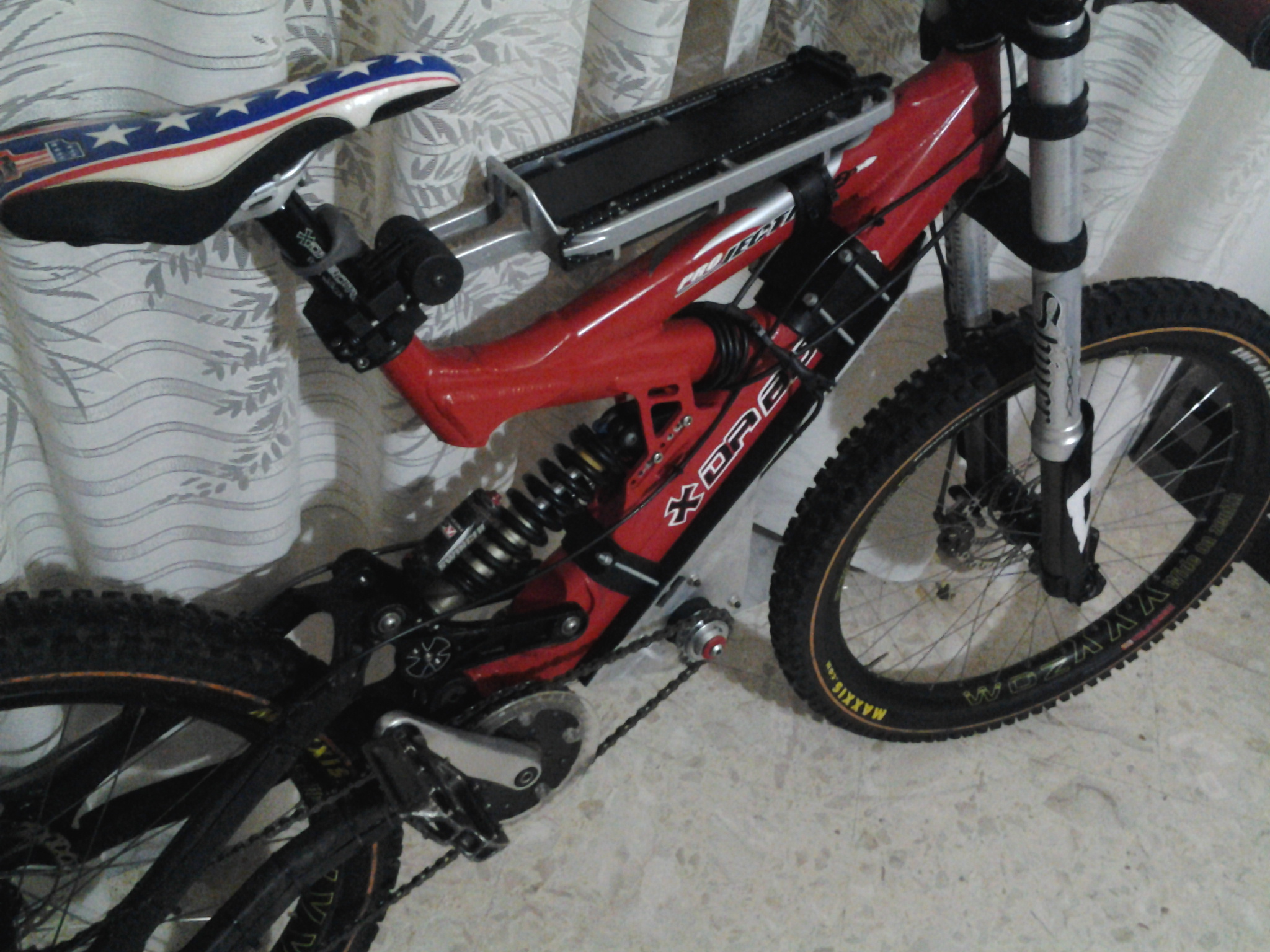

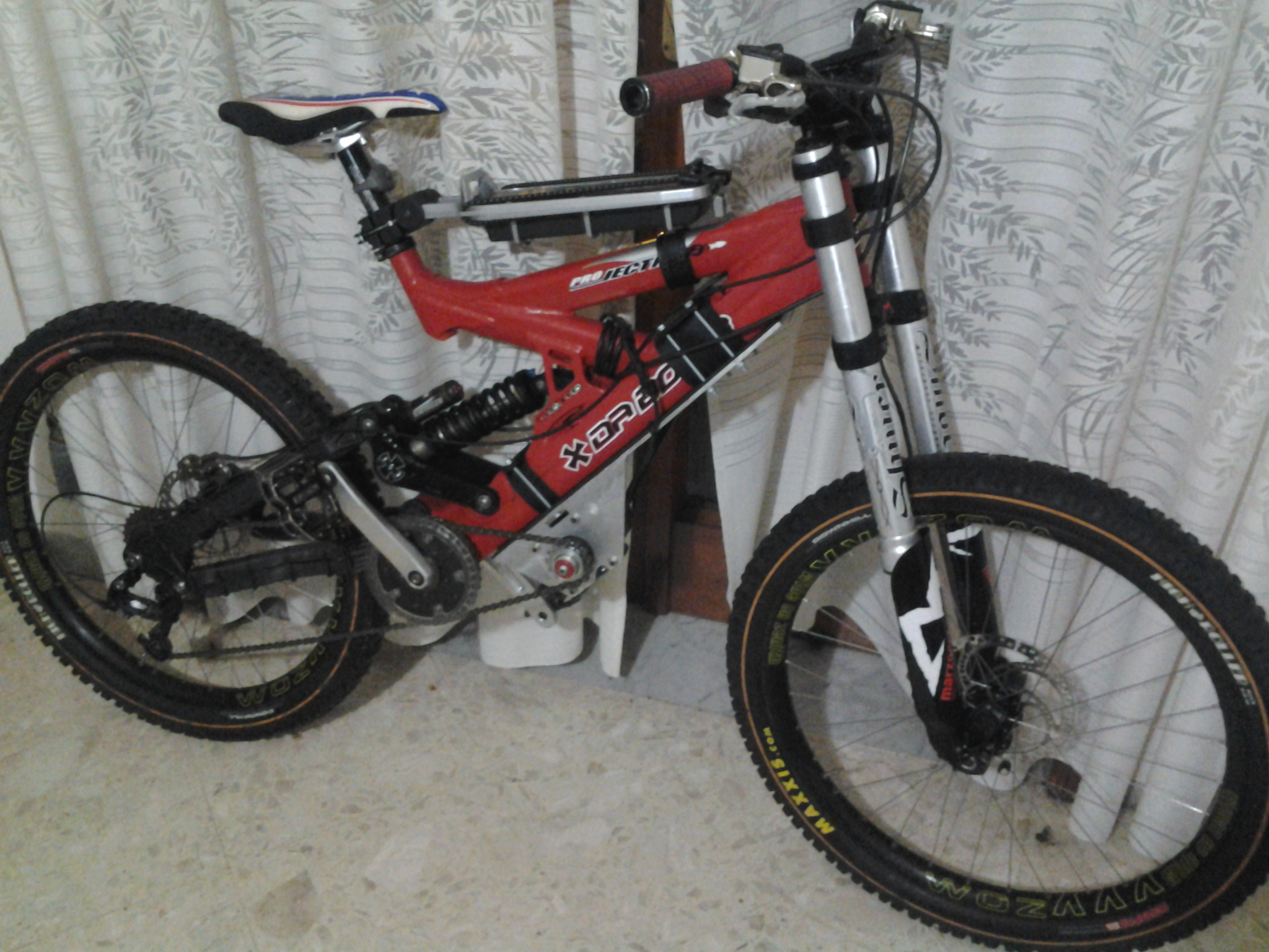

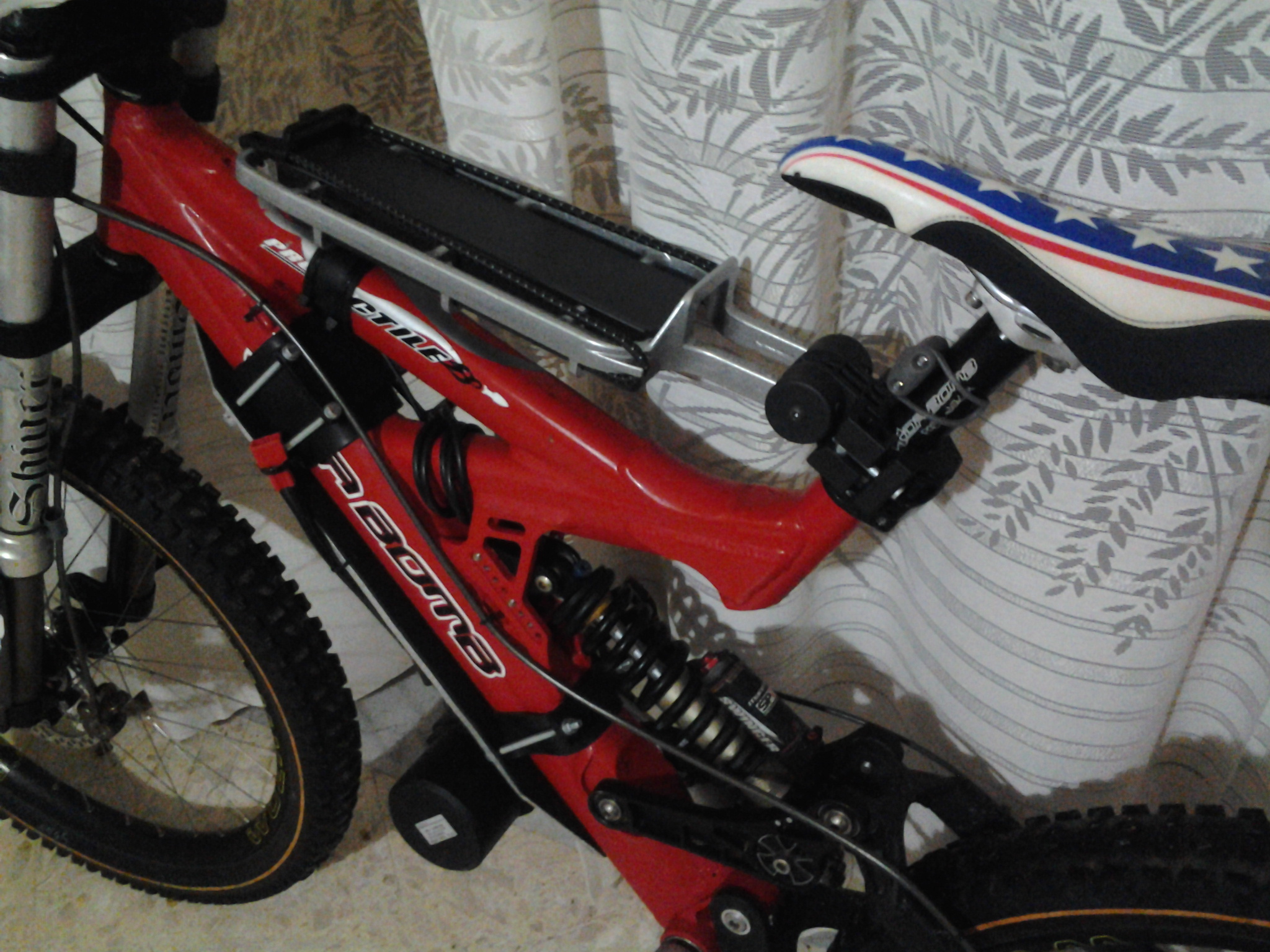

In questo momento sto studiando una soluzione per agganciare il tutto alla bici
Questa e' una sistemazione momentanea e direi che funzionalmente e buona mentre esteticamente e pessima.
864,63 KB
804,04 KB
Su cui faro' saldare un supporto x il motore
664,66 KB
Alla fine spero di non fare una ca..ata.hihihi
Scusate la grandezza delle immagini ma non so' come rimpicciolirle.
Penso che se non mi piace il risultato esteticamente parlando porto tutto da un fabbro e mi faccio fare delle morse su misura.

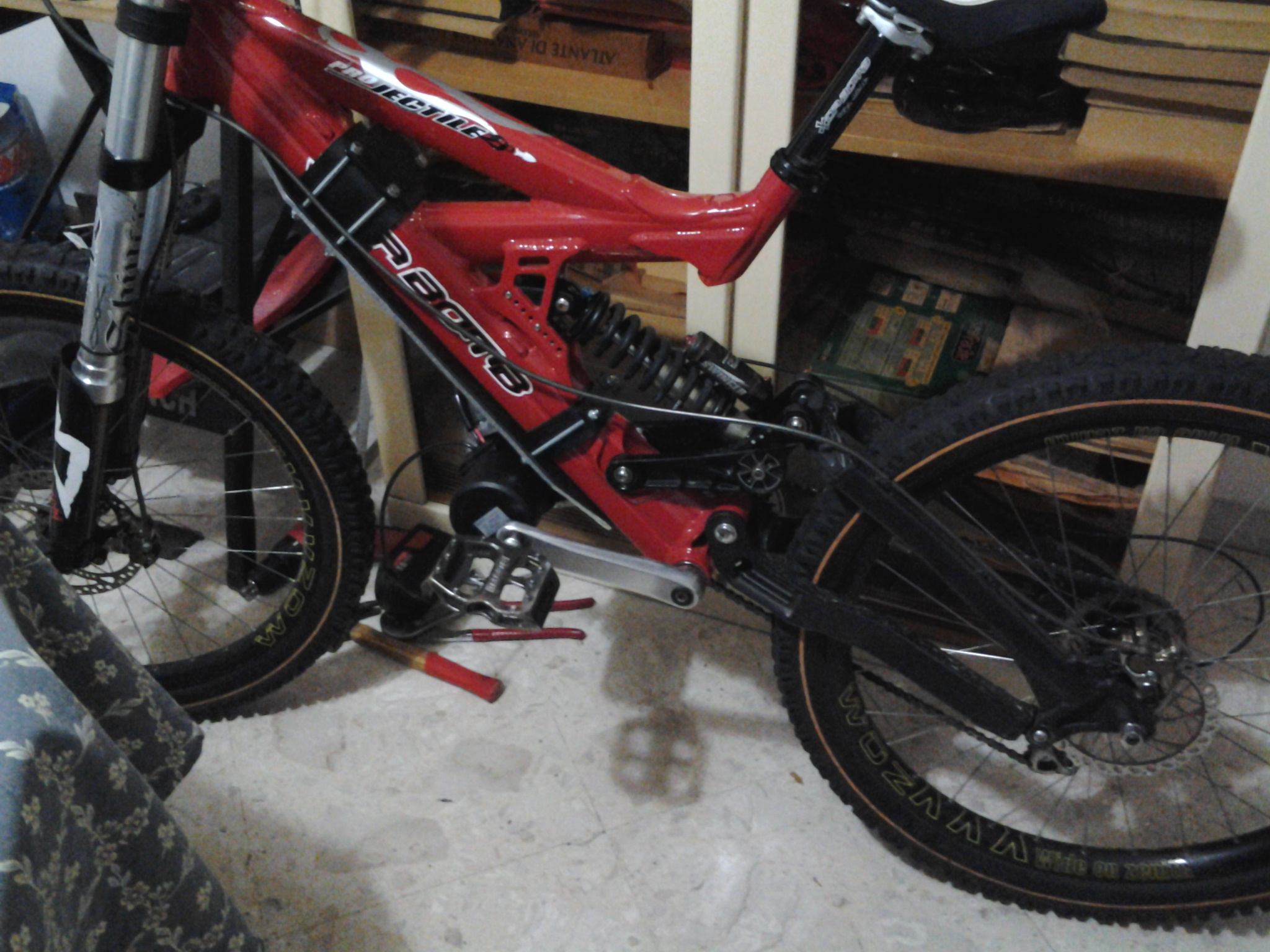

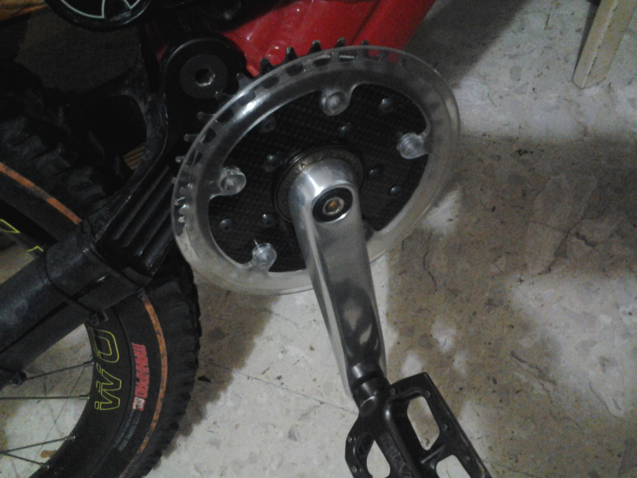

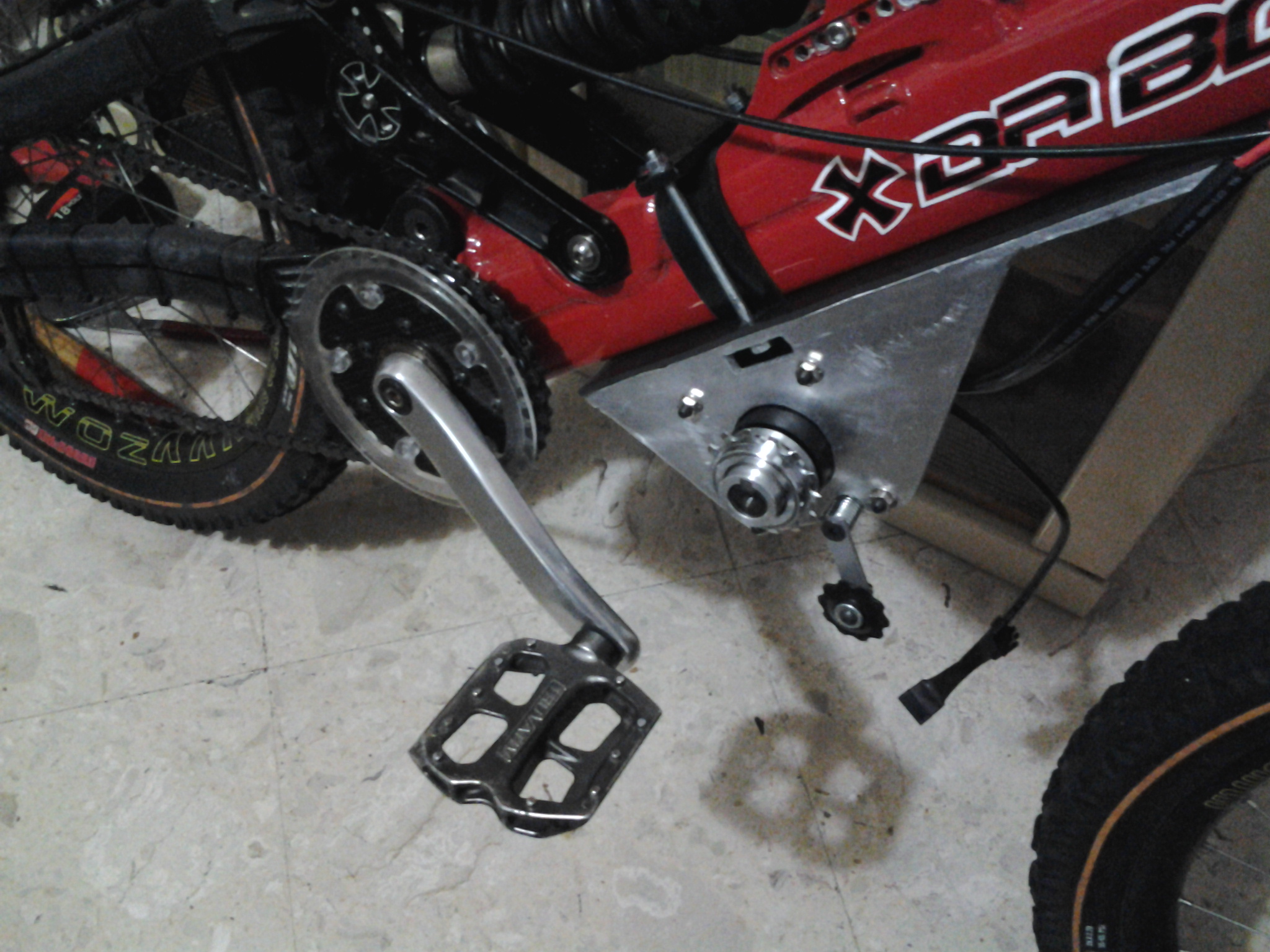

Inserito il - 26/01/2013 : 00:34:32  Mostra Profilo Invia a racecel86 un Messaggio Privato

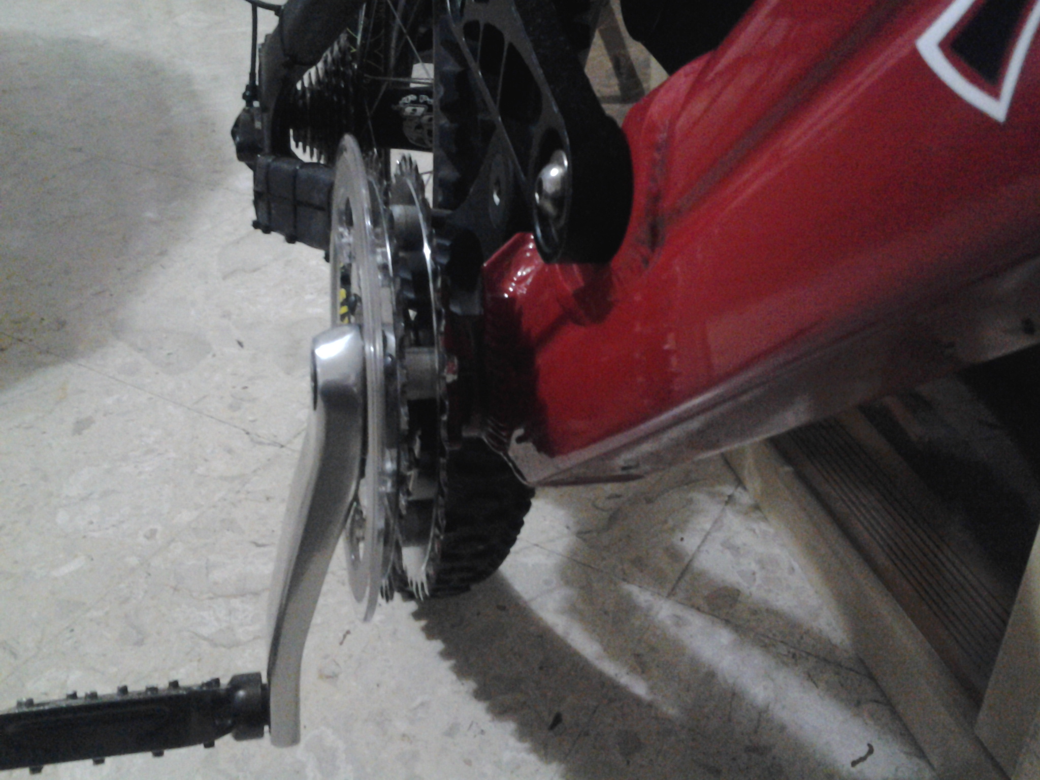

Sono riuscito a districarmi x il movimento centrale ora l'accrocchio e'in fase di saldatura.
La corona esterna sara destinata al motore cosi da avere lo spazio x il montaggio.
La corona interna invece x il gruppo posteriore e' centra perfettamente il gruppo pingoni nella sua meta'.
766,87 KB
759,43 KB
Scusate ancora x la grandezza delle immagini.

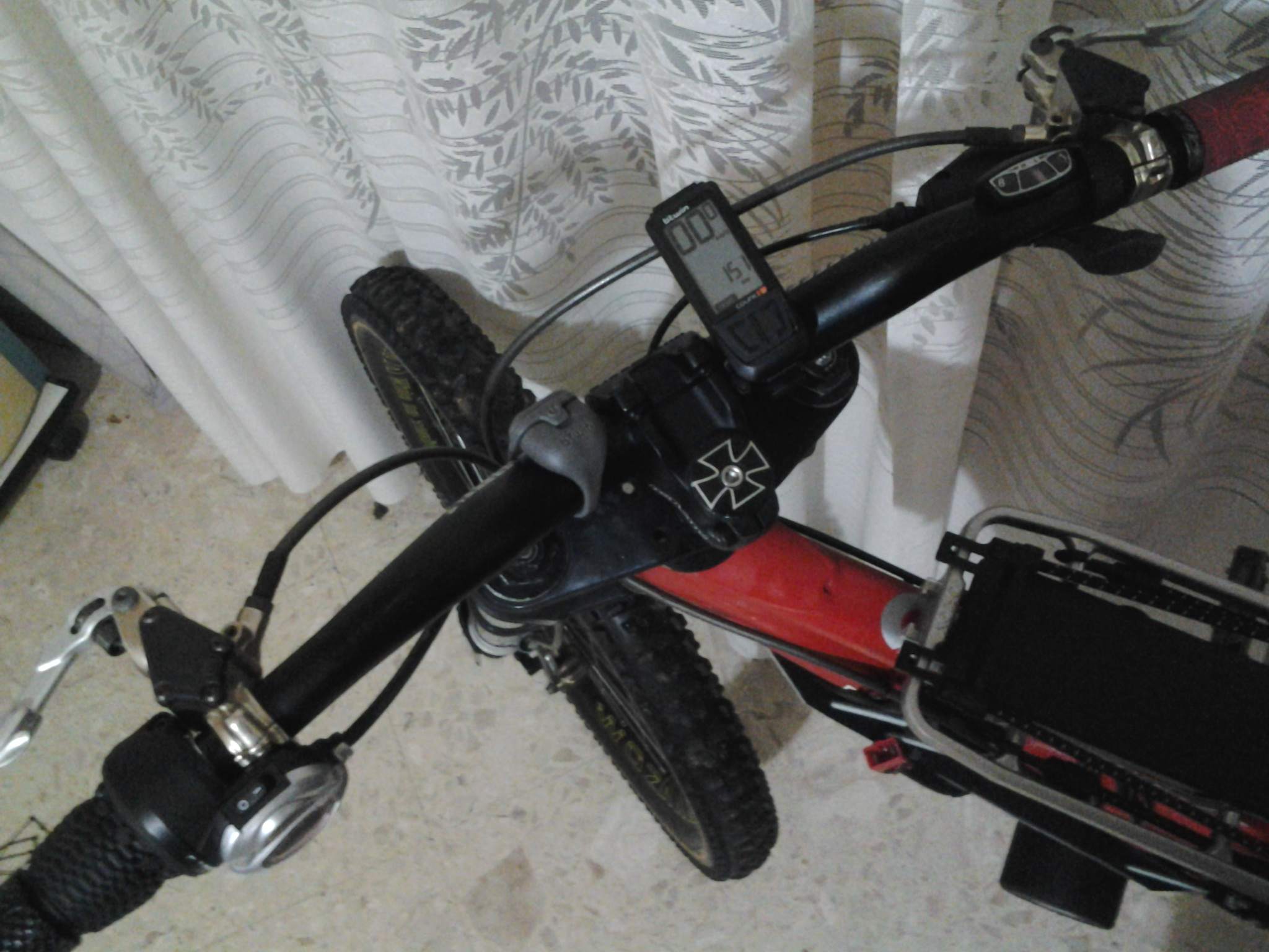

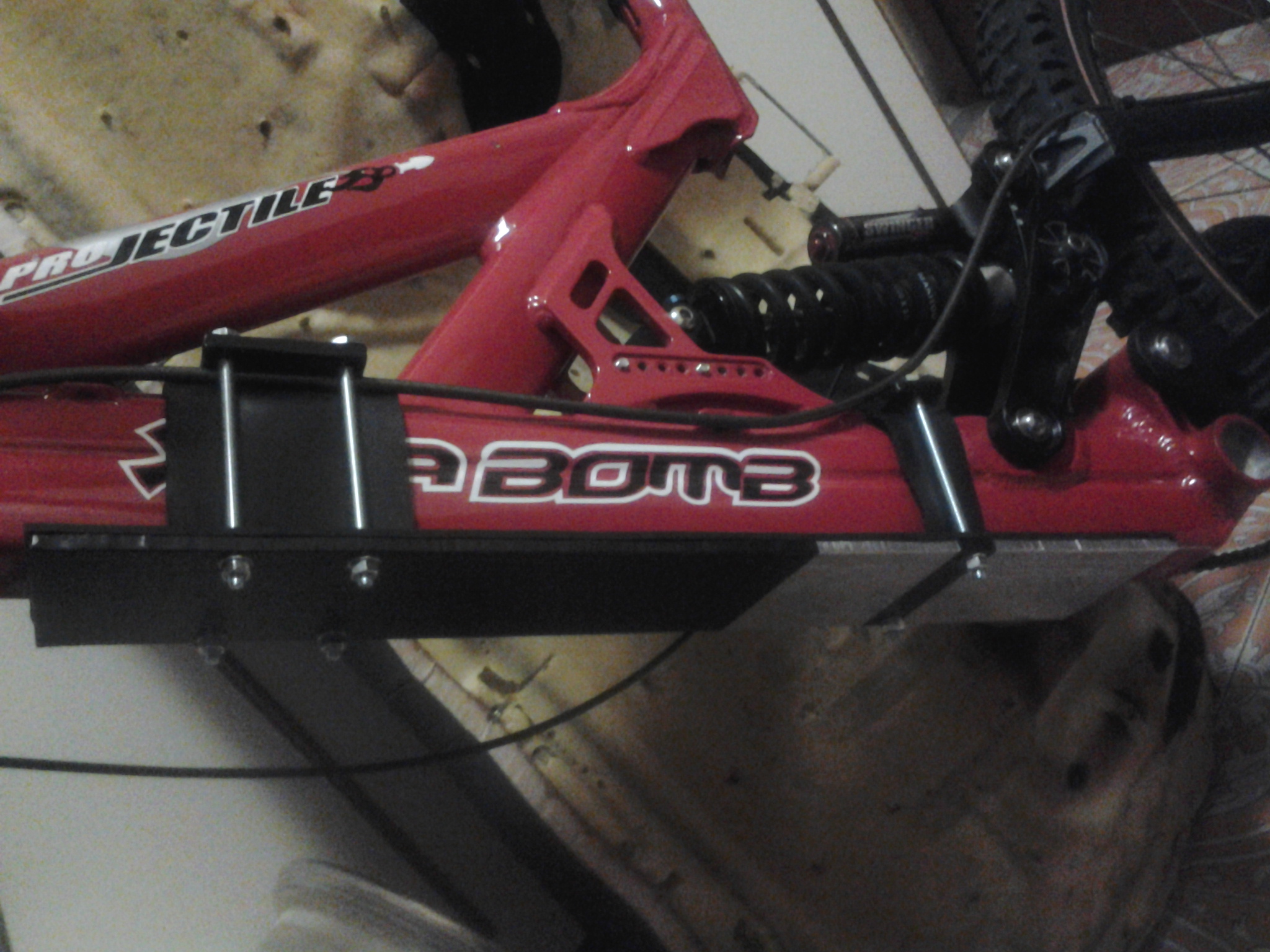

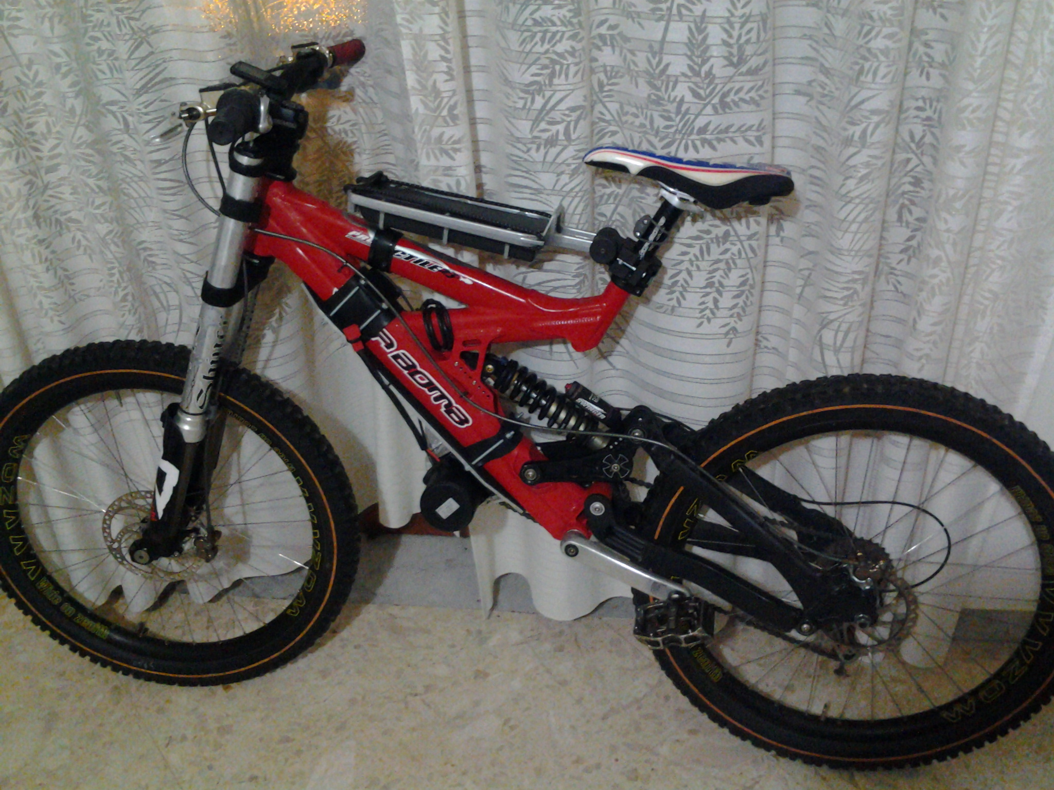

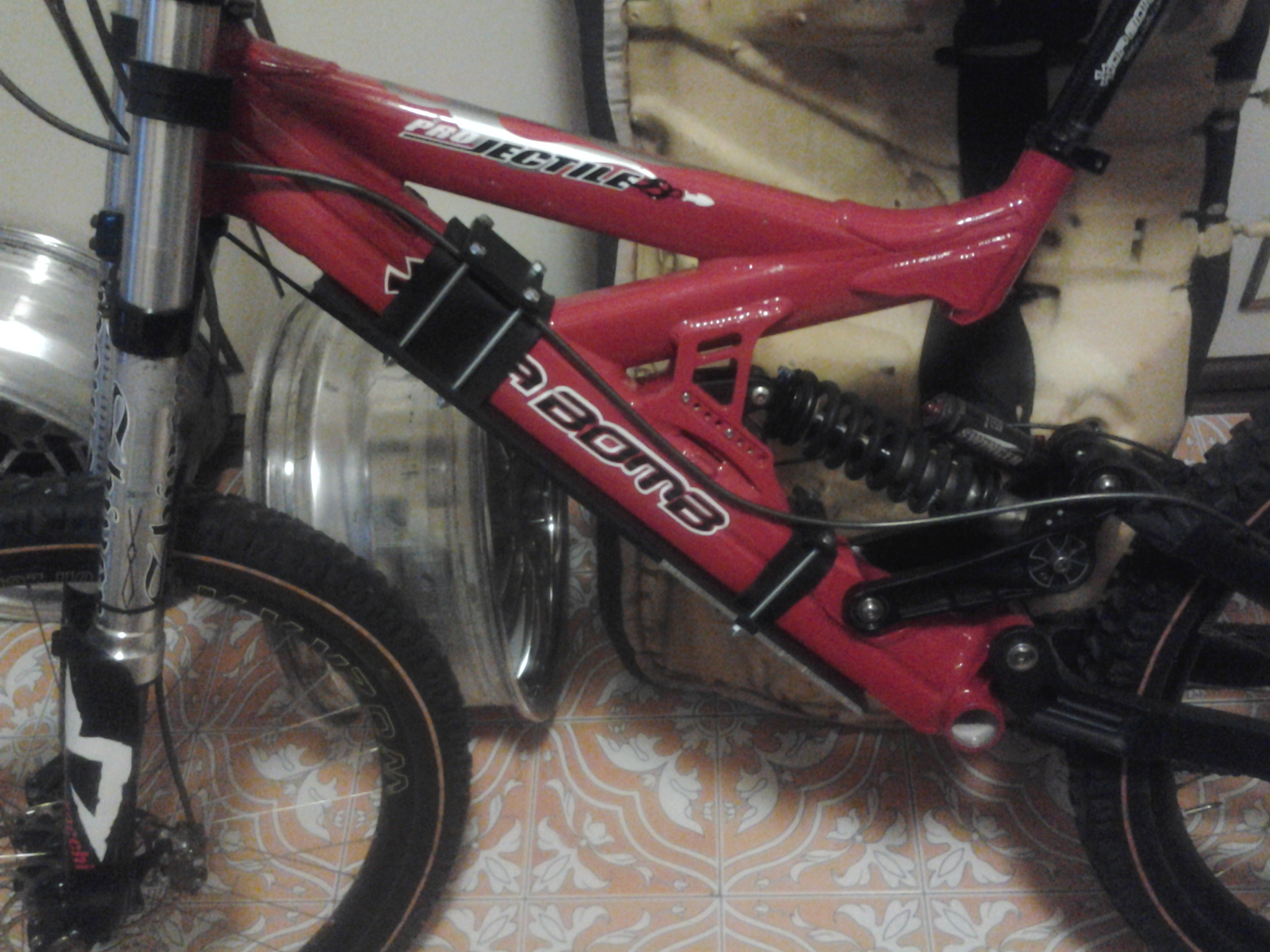

Inserito il - 10/02/2013 : 00:40:33  Mostra Profilo Invia a racecel86 un Messaggio Privato
Siamo agli sgoccioli del proggetto tutto e' in dirittura di perfezionamento.
Devo solo alleggerire un po la struttura e abbellirla con un po di pellicola carbon look.
815,78 KB
846,06 KB
Ho riscontrato un problema sulla manetta dell accelleratore cioe fino a meta' il motore non da segni di vita.
E successo gia a qualcuno? Penso che possa essere l'accelleratore difettoso.

racecel86
60 Messaggi
Inserito il - 22/02/2013 : 01:10:58  Mostra Profilo Invia a racecel86 un Messaggio Privato
Grazie a tutti per i pareri e i consigli sempre utili per poter portare avanti il mio piccolo progetto.
Ho mandato a prendere x prova un pacco di zippy lipo 7s da 5,8ah per fare un paio di prove.

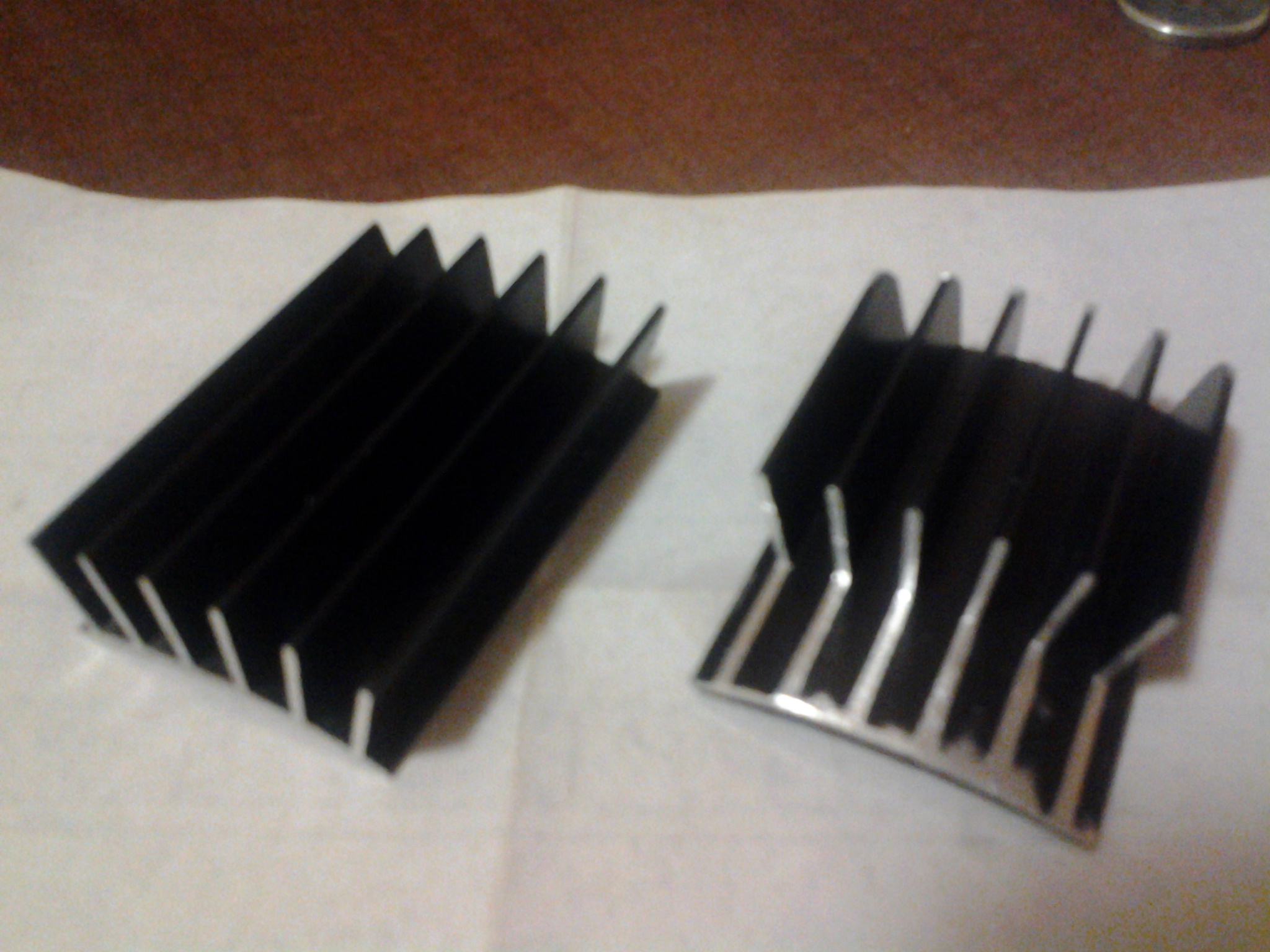

Ora sono alla prese con la costruzione di un tendicatena posteriore che mi tenga la catena vicino alla corona perche' ogni volta che faccio un salto o una gradinata con le marce piu' leggere scappa la catena.
E sto modificando le alette di raffreddamento.
In + ho il fastidioso problema delle corone che oscillano.
Non se ne trovano proprio pedivelle di buona qualita' isis con attacco per la ruotalibera?
771,63 KB
racecel86
60 Messaggi
Inserito il - 25/02/2013 : 01:37:40  Mostra Profilo Invia a racecel86 un Messaggio Privato
Piu vado avanti col progetto e' piu mi si sta trasformando in una moto.
Sopratutto x il peso.
879,81 KB
910,44 KB
865,04 KB
1035,1 KB
812,99 KB
Inserito il - 25/02/2013 : 08:28:14  Mostra Profilo Invia a Barba 49 un Messaggio Privato
In effetti le bici da DH pesano un botto, e non potrebbe essere altrimenti visto cosa debbono sopportare, perciò quando si sceglie una base simile si va verso pesi totali rilevanti che però vengono ripagati dalla comodità e sicurezza di guida.

Ho un problema col ciclocomputer wireless praticamente non mi legge bene i dati x la troppa distanza tra trasmittente e ricevente 80cm.
Quando l'ho preso pensavo che la distanza fosse almeno sufficiente a che pro fare dispositivi con una distanza di ricezione cosi bassa?
cmq il mio ciclocomputer e un btwin count8 e la distanza di trasmissione e' di 65cm naturalmente scritta solo all'interno della confezione!
questo problema e' dovuto al fatto che ho una forcella a steli rovesciati quindi l'unico punto dove mettere la trasmittente e' all' altezza del mozzo.
che voi sappiate c'e' qualche ciclocomputer wireless con distanza di un metro?
Inserito il - 04/03/2013 : 15:10:18  Mostra Profilo Invia a Barba 49 un Messaggio Privato
Quasi nessun ciclocomputer Wireless funziona sulle bici elettriche, troppe interferenze, io monto solo quelli con il cavetto...

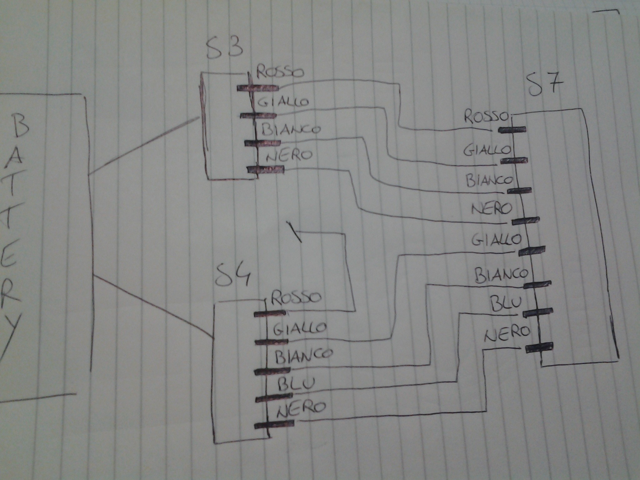

Inserito il - 09/03/2013 : 16:38:16  Mostra Profilo Invia a racecel86 un Messaggio Privato

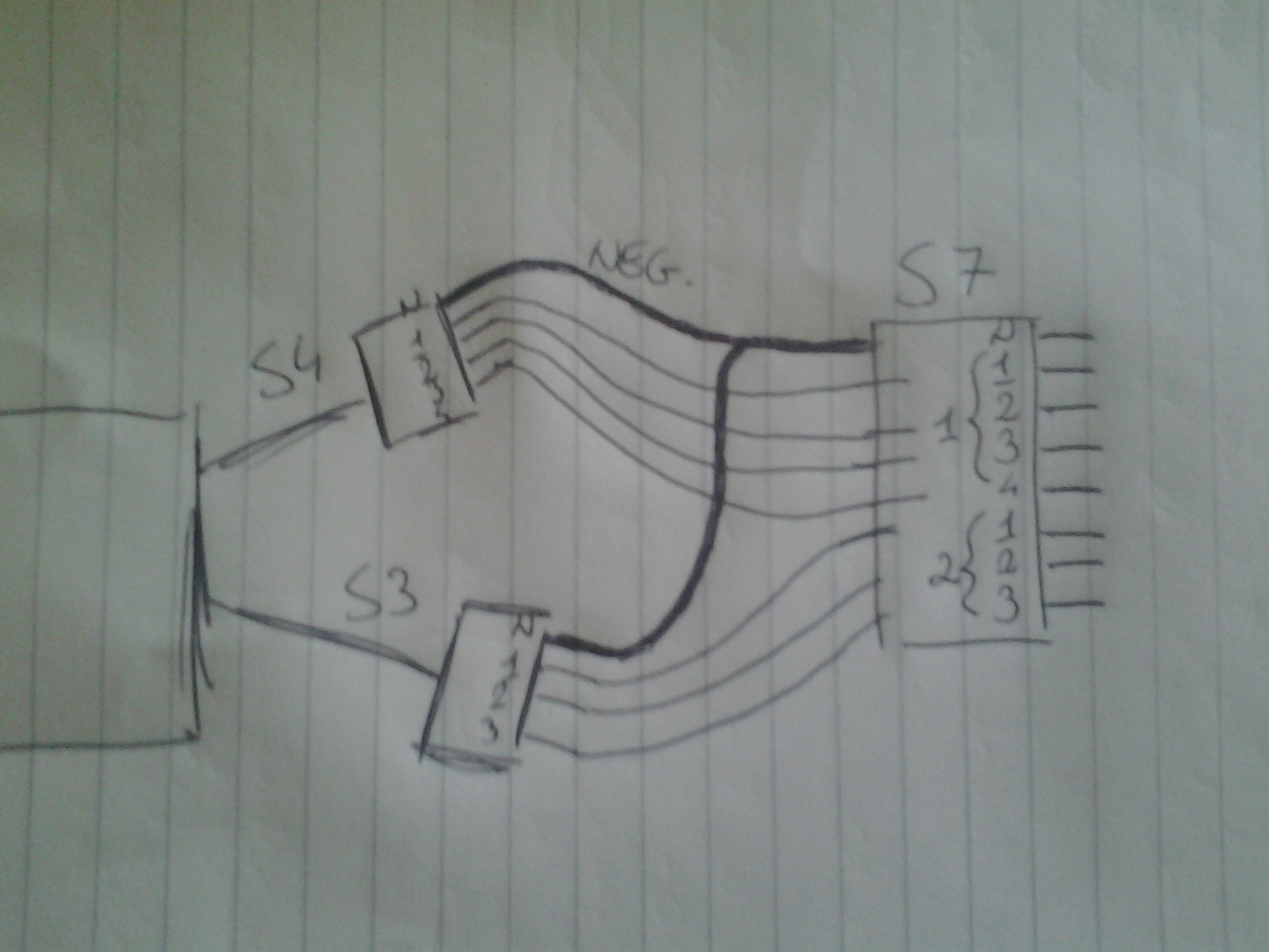

volevo avere delle delucidazioni sulle batterie lipo 7s visto che in modellismo sono un po atipiche.
io ho le zippy da 5800 purtroppo hanno una doppia presa x il bilanciamento una 4s e una 3s.
per bilanciarle il fesso da cui mi rifornisco mi hadetto di attaccarle entrambe al carichino ma mi fa scintille x cui penso proprio che dovro farmi una presa unica.
683,15 KB
secondo voi e giusto lo schema?
poi una 7s da 25.9 a piena carica quanto dovrebbe segnare di voltaggio?
grazie.

Inserito il - 09/03/2013 : 23:58:40  Mostra Profilo Invia a racecel86 un Messaggio Privato
http://www.rcgroups.com/forums/showthread.php?t=1610267
da questo forum mi sembra di aver capito che lo schema precedente e' sbagliato
questo dovrebbe essere giusto anche se non so con precisione quale dei 2 rossi va lasciato libero.
