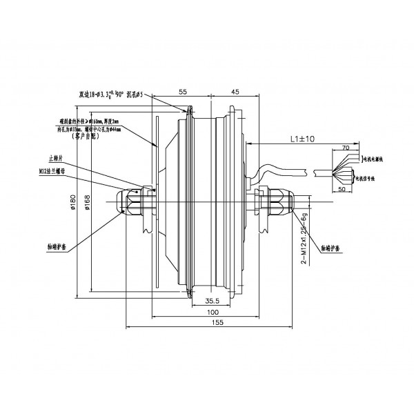

mi dai le misure degli ingombri massimi di perni e hub, o, se ce l'hai, il disegno costruttivo?

ho trovato il disegno che è questo:
42,72 KB
confermi ?

Il disegno sembrerebbe quello, ma le quote non le ho verificate.
Vado a misurarti la distanza massima tra le estremità dei perni e larghezza del disco del motore. Ho capito bene?

l'hub si deve incastrare tra i forcellini posteriori, quindi misuri l'ingombro del case dell'hub tra la fine dei due perni, oltre che la larghezza tra gli estremi dei perni.
e sarebbe bene anche verificare la lunghezza della parte filettata.
il mio carro posteriore dovrebbe essere 125 mm. infatti il rear che c'è adesso ci sta a
fatica con 1 solo rapporto. questo poi o verifico io.

Ho misurato qualcosa:
la larghezza totale tra le estremità dell'asse che ho misurato è 150mm, molto simile aquella del disegno quotato, considerando poi che per fare la misura ho dovuto usare delle staffe da usare come battuta ujn pò arrangiate.
La larghezza del corpo motore massima è di 72.4 mm mentre la minima è di 58.6. misurate bene col calibro.
I perni misurano 44 e 23.4 mm dall'estremità fino a battuta sul motore. nella misura del perno più lungo ci sarà una battuta non filettata di 1cm e alle estremità(di entrambi) 2 mm il resto è tutto filettato

desmofly: secondo le misure che ho dovrebbe essere perfetto se non c'è qualche magagna.. (ad esempio il filetto per il rapporto non so se c'è). però pensavo di prenderlo e provare, poi se non va bene lo rimetto in vendita.
quindi per me ok possiamo procedere !

desmofly: ho parlato ora con marco di alcedo e mi ha detto che non c'è modo di adattare un front al carro posteriore. per cui mi sa tanto che mi tocca passare.
