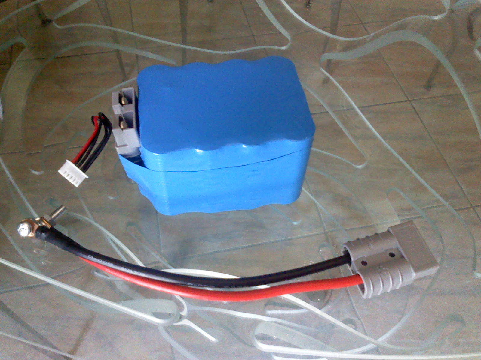

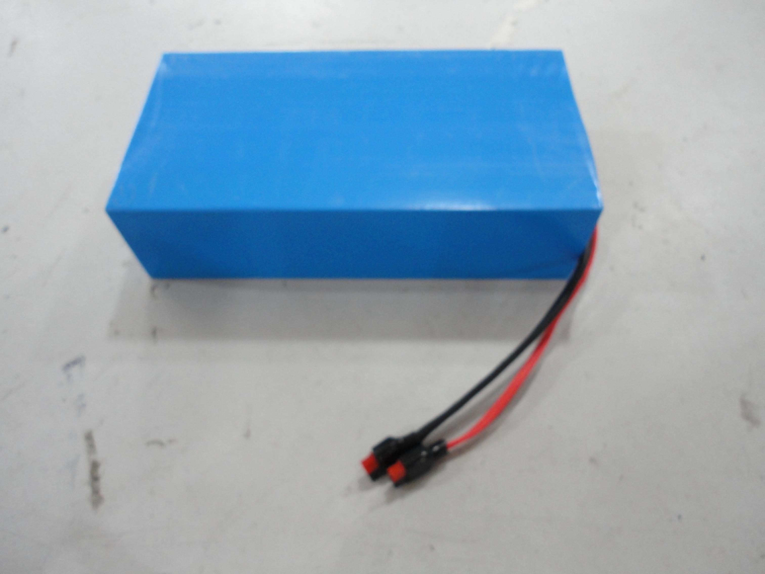

Alcuni esempi in foto delle mie realizzazioni. Posso farle di tutte le capacità, peso, resistenza ecc ecc. Voi chiedete ed io vedrò il dafarsi. Le batterie liFePO4 son batterie che usiamo molto in pista con le moto perchè hanno una considerevole durata, un forte spunto, una minima autoscarica ma la cosa sensazionale è l'accumulo di carica se considerate una 6,9 Ahm da 13,2 Volt (che mette in moto una Mercedes 3.2 V6 a benzina), si ricarica al 90% in meno di 10 minuti ed al 100% in poco più di 14 e poi il peso, leggere e compatte. Caricabatterie inclusi ovviamente specifici ed adattatore (direttamente alla batteria) per il bilanciamento delle celle. In pista in genere eliminano il volano per non avere peso sull'albero motore e godere di più accelerazione ma hanno tutti il problema della carica. Montando una mia realizzazione i turni si terminano tranquillamente perchè dura davvero molto. Parlando di Bici, e le Vs son molto particolari in quanto un kit lo comprerò molto presto, ho letto che raggiungon anche gli oltre 60 km/h, si ma con che caratteristiche di batteria? Ma come le mantenete su strada?? Ma la mia domanda è: ma con una 72Volt 20 Ahm, che velocità potrebbe raggiungere una bici con kit specifico? Grazie

Significa che una batteria moto standard ad esempio che eroga 12 Ah e 12V, mette in moto ed eroga corrente per una moto 1000cc ma pesa più di 4 kg. In pista valgono molti aspetti ma i due più importanti son peso ed accelerazione. Inerente al peso si comincia con l'utilizzare perni in ergal e titanio, parti in carbonio, batteria LiFePO4 (ultraleggere) ecc ecc, mentre inerente all'accelerazione si agisce nell'eliminare il volano perchè essendo una massa rotante allìestremità di un albero motore, toglie potenza al motore stesso. Si ok, ma a cosa serve il volano???? Serve ad alimentare l'impianto elettrico (iniezione, accensione ecc) di una moto e caricare la batteria. E' cosa c'è di strano???? C'è di strano che se vogliamo entrambe le cose (dimagrire ed accelerare) non lo possiamo ottenere se adottassimo una batteria al gel standard perchè senza avere la carica dal volano, non riesce ad alimentare l'impianto di accensione elettronica per tutto il tempo che a noi interessa, perchè mantiene per max 5 minuti di utilizzo e visto e considerato che i turni son dai 25 ai 55 minuti come si fa??? Allora io istallo una LiFePO4 dim. 10x5,5x8,5cm - 240 Ahm di spunto, 13,2V/4,6Ah e circa 500 grammi di peso composta da 8 celle A123 26650, ricarica da zero al 90% in 9 minuti ed 1l 100% in poco più di 14 minuti, e anche senza volano, ossia parte rigenerante di corrente, riesco a mantenere attivo l'impianto di accensione per più di 67 minuti (testato su di una Kawasaki Zx10r del 2005. Morale della favola è che le celle ai Polimeri di Litio tra l'altro non infiammabili, sono una cosa estremamente efficace. Adesso che ho scoperto il mondo delle bici invece, mi rendo conto che se si montasse una batteria del genere, assemblata in configurazione tra serie e parallelo, si può ottenere molto in termini di durata, peso, prestazioni, traino della massa e velocità di carica.

@spas15 complimenti per la realizzazione sembrano uscite dalla fabbrica, mi sono sempre chiesto che materiale è quella plastica che avvolge perfettamente il pacco, puoi illuminarmi in merito?
