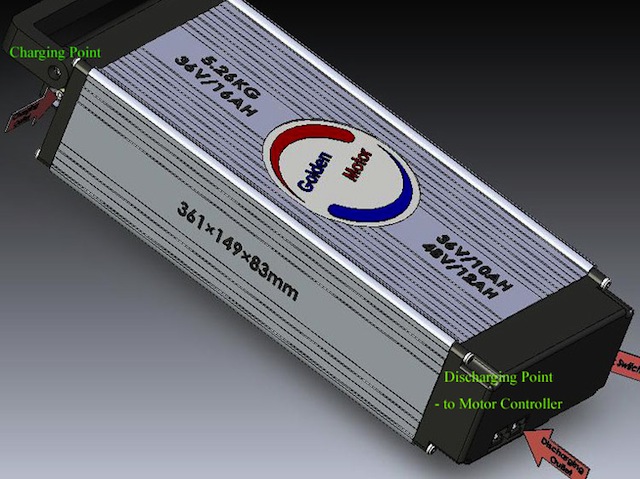

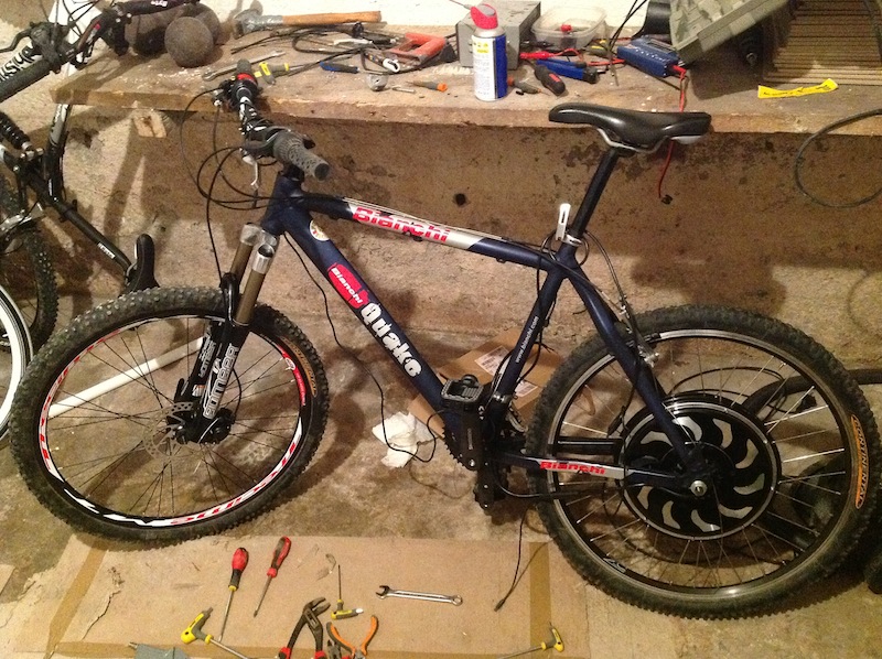

ciao a tutti,volevo presentarvi la mia bipa e inoltre volevo un consiglio da voi per sapere dove posizionare la batteria.
Prima di riceverla,pensavo di metterla in mezzo al triangolo,agganciandomi ai fori della borraccia,ma in altezza mi pare larga,mentre di piatto ci starebbe,altrimenti potrei montarla sopra il portapacchi posteriore fatto apposta.
voi cosa mi consigliate?
vi posto foto della batteria e metto una foto della mia Bipa
231,94 KB
103,29 KB
Inserito il - 15/06/2012 : 22:58:54  Mostra Profilo Invia a Barba 49 un Messaggio Privato
Bella bestia, con i colori del motore che riprendono quelli della bici.
La batteria mettila ovunque ma non dietro, siete già in troppi a gravare sul posteriore!!!

Inserito il - 15/06/2012 : 23:21:19  Mostra Profilo Invia a DavideBelt un Messaggio Privato
Prima sono sceso a verificare le varie locazioni per la batteria....non ci sta da nessuna parte oltre che sul portapacchi...
Inserito il - 15/06/2012 : 23:24:16  Mostra Profilo Invia a Barba 49 un Messaggio Privato
Compera un portapacchi di quelli che si attaccano al telaio sotto la sella, giralo in avanti e fissaci la batteria.
Non sarà il massimo della bellezza, ma almeno equilibra un pò i pesi.

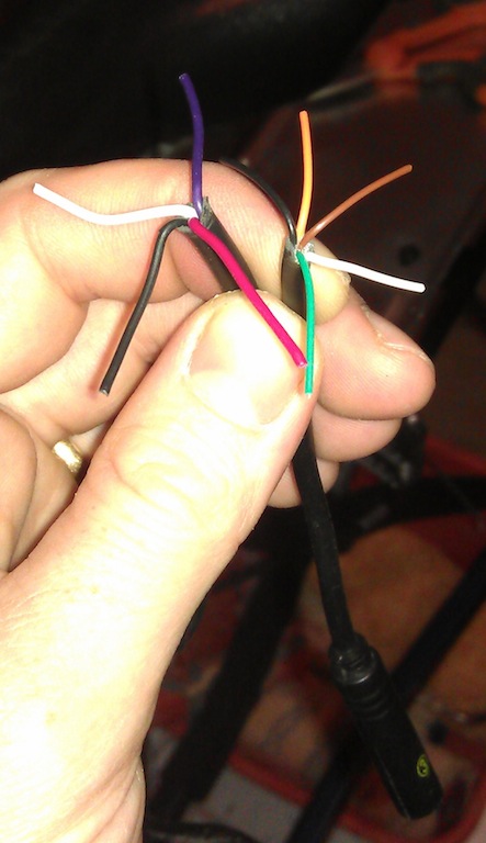

Ok...grazie delle risposte....poi vi aggiorneró sulla batteria....oggi ho incontrato un problemino...visto che volevo l'acceleratore a pollice e da bms si sono sbagliati e mi hanno inviato quello a manettino,ho comprato un acceleratore a pollice da geobike solo che oggi,tagliando il cavo per saldarci il connettore golden motor,ho notato che hanno colori diversi tranne che per il bianco e il nero....che faccio?
DavideBelt
68 Messaggi

Inserito il - 17/06/2012 : 19:15:43  Mostra Profilo Invia a DavideBelt un Messaggio Privato
Aiuto!!
Inserito il - 17/06/2012 : 23:34:02  Mostra Profilo Invia a Barba 49 un Messaggio Privato
Ho le tue stesse difficoltà nell'accoppiare i colori, ci vorrebbe un utente che si è già trovato con lo stesso problema (e lo ha risolto)!!!
Pensa che l'altro giorno ho riparato uno scooter cinese (a benzina) e sono impazzito perchè per la massa dell'impianto avevano usato il colore Celeste anzichè il solito Nero!!!!!
DavideBelt
68 Messaggi
Inserito il - 17/06/2012 : 23:36:03  Mostra Profilo Invia a DavideBelt un Messaggio Privato
A geobike ho chiesto la corrsipondenza dei colori con l'acceleratore e mi ha scritto:
"Buona sera, i colori dei cavi corrispondono a: rosso + nero – bianco segnale acceleratore – viola positivo batteria per accensione led"
Inserito il - 18/06/2012 : 07:12:10  Mostra Profilo Invia a Barba 49 un Messaggio Privato
Si, ma non ti hanno detto a cosa corrispondono i colori dell'altro cavo, così siamo punto e a capo!
Il problema è che siccome su un cavo hai la tensione della batteria e su un altro il +5V che viene dalla centralina non puoi rischiare di fare prove avvventate.
Modificato da - Barba 49 in data 18/06/2012 07:14:51
Inserito il - 18/06/2012 : 08:18:10  Mostra Profilo Invia a MilleMiglia un Messaggio Privato
Scusa Davide non fai prima a tenere per buoni bianco e nero e fare due prove per gli altri due colori? (Naturalmente a ruota alzata.....)

Inserito il - 18/06/2012 : 12:01:51  Mostra Profilo Invia a DavideBelt un Messaggio Privato
allora ragazzi,ho trovato questo diagramma con i colori.che ne pensate?
forse ci siamo.
Geobike i colori del suo acceleratore me li ha detti
' rosso + nero – bianco segnale acceleratore – viola positivo batteria per accensione led''
e questo diagramma non mi ricordo dove l'ho trovato ma pare ci siano i colori
