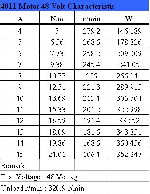

Io uso da diversi mesi un kit Crystalyte, il 4011, che e' un buon arrampicatore. Ti fornisco una rapidissima panoramica della gamma:
36,76 KB
Considera che il controller fornisce in realta' fino a 20A. Pendenze maggiori del 20% sono alla sua portata. La velocita' max con ruota da 26" e' 25km/h

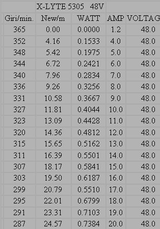

Se sei interessato a prestazioni potresti esaminare il Crystalyte 5305, alimentato a 48V:
38,96 KB
Se poi ami la sfida globale, vigili e pompieri inclusi, puoi alimentare lo stesso 5305 col controller a 72V, di amperaggio 20 o 40A (2,5kW) ma ci sarebbero subito da affrontare batterie del tipo giusto, oltre che l'assistenza di un... avvocato

Mazott i dati in tabella con un RPM minimo di 106 darebbero con una ruota da 26" una velocità minima di 12km/h
quindi non scende come il Nine anche a 4km/h ? nel senso che non lo puoi accompagnare a piedi come ho fatto con il mio , a 12km/h si trotterella.
Credo che per scendere in prossimita' di 4Km/h, l'assorbimento debba crescere. Stranamente la tabella non arriva al massimo dei 20A consentiti, ma quando il motore e' costretto ad assorbirli, in salite molto impegnative, in effetti la velocita' non e' alta, credo che sia proprio intorno a quel valore. Ritengo che la cosa possa giustificarsi col fatto che il 4011 e' in realta' un prodotto catalogato non per bici ma per "tadpole", che credo siano quei tricicli portati da straiato. Quindi la disposizione dei suoi avvolgimenti e' tale da produrre moltissima coppia ad una velocita' molto bassa, quasi di assenza di equilibrio per una due ruote. Ma la velocita' bassa non e' ovviamente decisa in questo caso dal ciclista ma dalle condizioni di sforzo imposte al motore.
c'è qualche cosa che non mi torna, senz'altro se metti il tuo motore nelle condizioni come le mie e lo accompagni per una rampa, non penso proprio che si metta ad assorbire 20A a 4km/h non ti sembra? quei dati saranno con un peso a bordo standard di 75kg.
Ho capito, sinceramente non ho mai fatto questa cosa, anche perche' il PAS, cosi' com'e', non me lo permetterebbe. Viceversa, col ciclista sopra la bici e pedalando al minimo e' difficoltoso mantenere i 4km/h, perche' la velocita' quasi sfugge. Se con 1 o 2A i 4km/h non vengano superati, cosa che non si puo' leggere nella tabella, non so dire ma in questi casi posso confermare che diventa pure critico il controllo stesso sul thumb regulator; cio' per natura progettuale del motore, suppongo. Era questo che dicevi?

intendevo proprio il divario fra 20A e 2A a 4km/h, poi per il controllo del thumb è un'altra faccenda.
Ad esempio nei miei due Kit da 26" e 28" ho notato che il secondo è molto piu' regolabile alle bassissime velocità del reso il 26" è piu' veloce in RPM per cui offre meno regolazione in basso
