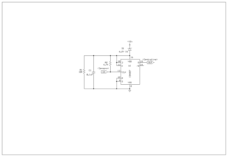

Kri
123 Messaggi
Inserito il - 12/08/2012 : 20:04:59  Mostra Profilo Invia a Kri un Messaggio Privato
romjp ha scritto:
kri ho fatto quanto mi hai detto ed è come dici tu. il filo bianco del connettore è a massa.
Grazie romjp della prova. Questo ritengo che sia un risultato importante, di fatto smentisce i collegamenti del "manuale di officina" ed è fondamentale per la riuscita di qualsiasi smanettamento. Domani ti invierò per raccomandata il dispositivo da interporre fra il sensore di velocità e la centralina. Non ti preoccupare per il pagamento ti confermo che è un regalo. Intanto ti allego il nuovo schema di montaggio del flip-flop (per comodità di collegamenti ho usato l'altra sezione del chip) e una foto dell'oggetto. Per il montaggio io avevo cercato dei pin da interporre fra i due connettori, ma è difficile trovarli, credo ti convenga tagliare i fili ed interporlo saldandoli direttamente fra loro. Ricopri il tutto con del nastro adesivo per evitare falsi contatti e buon lavoro...

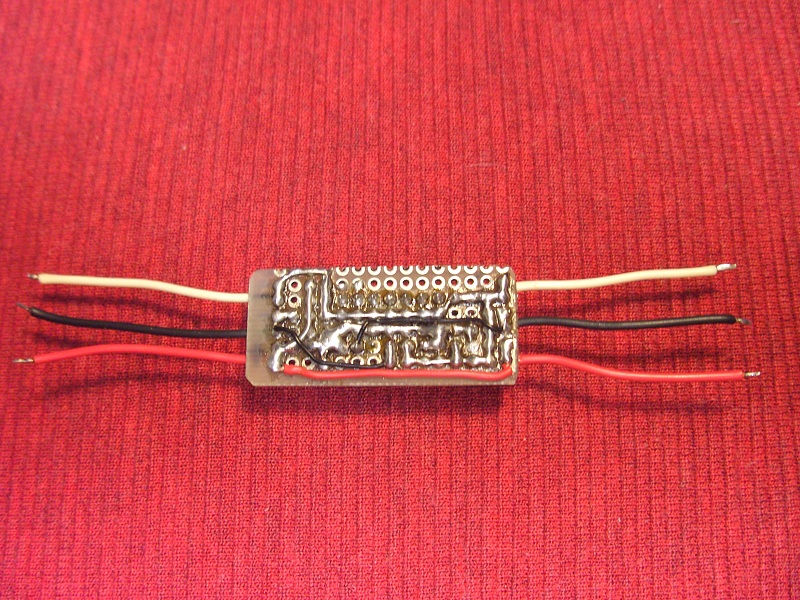

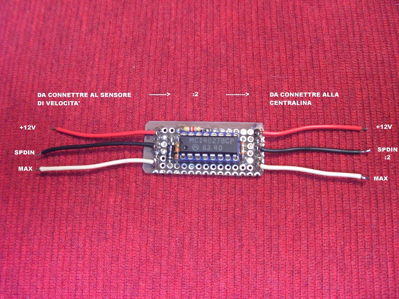

Inserito il - 14/08/2012 : 14:40:37  Mostra Profilo Invia a romjp un Messaggio Privato
kri grazie per il circuito! mi è arrivato stamane insieme alla batteria dalla francia e alla forcella dalla sicilia. si puo dire che non mi manca piu niente. non mi resta che montare il tutto.
il circuito l'ho saldato, rispettando lo schema che mi hai aggiunto nella busta, tra la centralina e il connettore:
appena rimonto la enjoy la provo. non vedo l'ora!
Kri
123 Messaggi
Inserito il - 14/08/2012 : 17:58:43  Mostra Profilo Invia a Kri un Messaggio Privato
Mi sembra montato correttamente, ricordati comunque di unire il "famoso" filo bianco nel caso fosse tagliato.

@rompj, ma dopo che hai risolto il problema del collegamento dei freni, sei riuscito a far funzionare l'enjoy con il mio circuito? La cosa mi interessa per il fatto di avere conferma dei collegamenti invertiti dei due fili "bianco e nero" rispetto al manuale di officina. Comunque sono in accordo con GABYZIO che tagliare il filo bianco risolve automaticamente il problema della limitazione di velocità, ma personalmente ritengo che questa modifica cambiando radicalmente il comportamento del selettore di sforzo ti elimina la possibilità di decidere l'assistenza che vuoi. Mi sembra più logico avere a disposizione i 3 livelli di assistenza come erano stati pensati in origine per questa bipa ed eliminare solo la limitazione di velocità che è la cosa più antipatica del comportamento originale dell'Enjoy.

Kri come ho postato prima con il filo bianco intero il tuo circuito non solo è utile ma indispensabile.
Su questo vorrei fare alcune considerazioni.
La logica della centralina dell'enjoy non è come il Panassonic che tende ad assecondare la pedalata in modo che sia più naturale possibile.
Come già detto il selettore non influisce sull'erogazione della potenza ma sul tempo di erogazione, la potenza viene regolata solo dai sensori di potenza ma già con uno sforzo di 60Kg sul pedale è già al massimo.
A questo si aggiunge anche l'handicap che raggiunti le circa 45 pedalate al minuto il motore si stacca.
Quindi l'apporto muscolare indispensabile è regolato dal ritmo di pedalata,
mi spiego con qualche esempio(spannometrico):
Sappiamo che nella prima posizione del selettore l'egorazione della potenza dura 1 secondo, nella 2°posizione 2 secondi, nella 3° posizione 3 secondi.
ora nella prima posizione se non vuoi che la bici vada a scatti (famosi stacca e attacca dell'enjoy) devi pedalare con un certo ritmo, devi perciò metterci di tuo, così nelle altre posizioni del selettore, man mano che aumenta il tempo di erogazione puoi diminuire il ritmo diminuendo così l'apporto muscolare.
Come detto però appena si passono le 46 pedalate al minuto il motore stacca quindi nella prima posizione è quasi impossibile pedalare senza il "stacca-stacca".
Ed ecco che il dispositivo di Kri entra in scena non permettendo che raggiunte le 46 pedalate il motore si stacchi dando così una pedalate che con la marcia giusta sembra più naturale e nella 3° posizione si raggingono facilmente i 35Kh, si possono raggingere anche i 40Kmh ma bisogna pedalare oltre le 100 pedalate al minuto, perché con il filo bianco intero bisogna sempre pedalare e difficilmente nel rapporto più lungo si riesce a far raggingere al motore il massimo dei giri.
Per finire con il filo bianco tagliato nella seconda posizione il motore tende sempre ad andare al massimo senza nessuna limitazione e con la batteria giusta, i rapporti giusti tira fino a 50Kmh.
PS Il numero di pedalate e i tempi di erogazione come detto prima sono spannometrici, solo a mo' di esempio, i 50Kmh invece sono verima solo su strade private...di traffico W le LiPo

@kri il tuo circuito funziona alla perfezione. stamane ho usato la bici con il filo bianco collegato e non ha perso un colpo.
