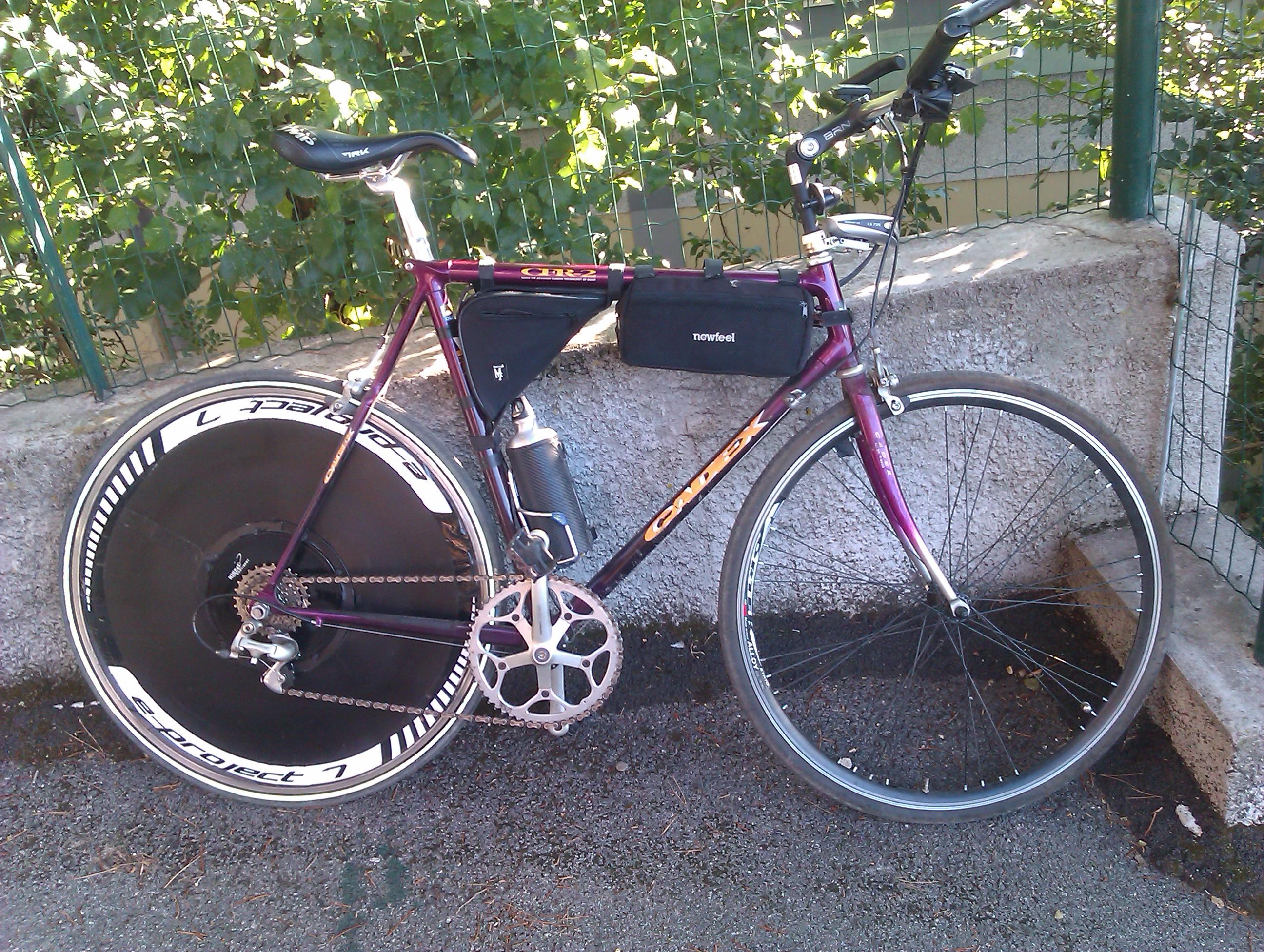

La mia idea è quella di utilizzare un guscio della NC, svuotato dei magneti interni, per ospitare 70 batterie (14s5p) al suo interno. Se riesco ad utilizzare il mozzo fisso già presente nel motore stesso per far fuoriuscire i due cavi della batteria tanto meglio, altrimenti userò dei contatti striscianti che "tengono" fino 16 A e che ho già individuato sul WEB. Per rendere semplice il cablaggio ci sarà il BMS solo in carica, e quindi esterno e da collegare insieme al caricabatteria. Siccome, ovviamente, la carica avverà a bici ferma, non serviranno contatti in rotazione per il BMS ma una semplice presa con tutti i contatti posta sul guscio esterno NC. Due sono i problemi. 1) Non ci sono batterie che in lunghezza stanno comodamente nel guscio e quindi dovrò allontanare la parete più sottile del guscio di 5mm circa con uno spessore fatto di tornio. 2) Le batterie in scarica non avrebbero la protezione del BMS. Serviranno batterie particolarmente bilanciate e magari controllate più spesso nei modi che il buon Stefano (Tittopower, mio mentore!) mi consiglierà! Il tutto verrà coperto dalla trasformazione in ruota lenticolare (tramite un foglio di PVC) che ho già realizzato sul motore posteriore....ebbene si, avrò due ruote lenticolari! E siccome la centralina l'ho messa dentro la borraccia (insieme al Wattmeter!) non si vedrebbe proprio che ho una bici da 65 Km/h con somma soddisfazione quando si sorpassano i gruppi di ciclisti per strada! Per rispondere a DESMOFLY la massa in rotazione aggiunta con le batterie è grosso modo la stessa rappresentata dal motore che, chiaramente, verrebbe eliminato.

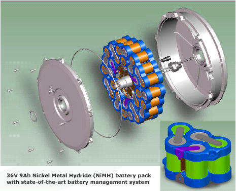

Quindi mcamo vorresti realizzare qualcosa di simile a questa? In bocca al lupo........

mcamo
72 Messaggi
Inserito il - 17/07/2012 : 16:51:08  Mostra Profilo Invia a mcamo un Messaggio Privato
Ciao AlexSv, provata sulla mia pelle per diversi mesi, una bici con doppia lenticolare, a meno che non ci si imbatta in un ciclone, non ho mai avuto grossi problemi...forse perchè peso 90 KG!
@icnus: l'idea è quella! Mi rendo conto che l'idea è ambiziosa ma un anno e mezzo fa non avrei mai pensato di essere in grado di mettere una centralina 25A dentro una borraccia e neppure di girare quansi esclusivamente con una bici elettrica...poi mi hanno ritirato la patente per un mese ed ho cominciato a fare continue aggiunte! Magari sbatto contro un muro ma...vedremo! Mi dai il link di quella realizzazione in figura?

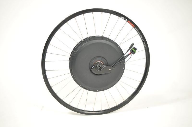

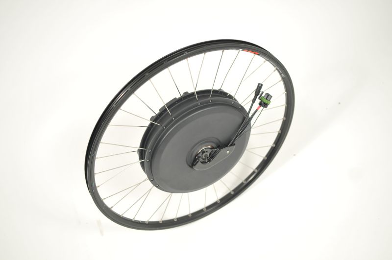

@millemiglia: potrei avere il link anche della ruota che mi hai inviato? Se non ci riesco la compro!

mcamo
72 Messaggi
Inserito il - 18/07/2012 : 09:12:17  Mostra Profilo Invia a mcamo un Messaggio Privato

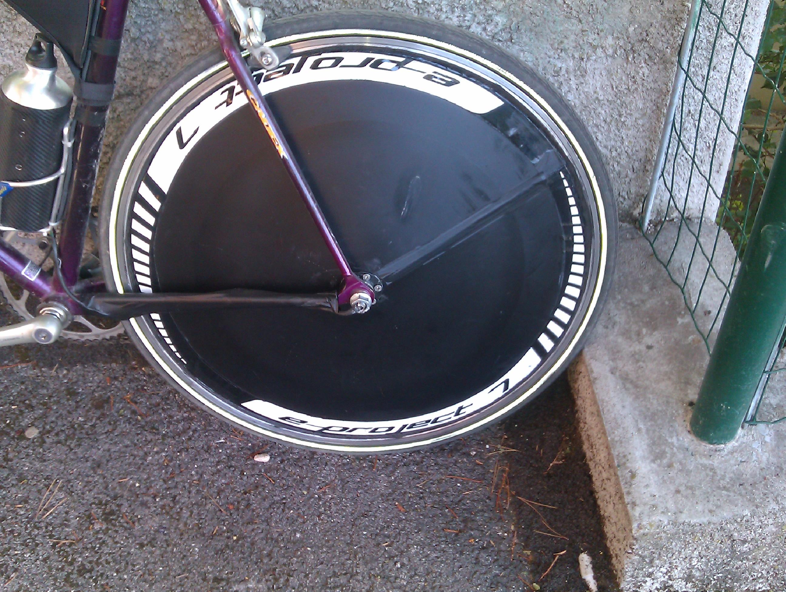

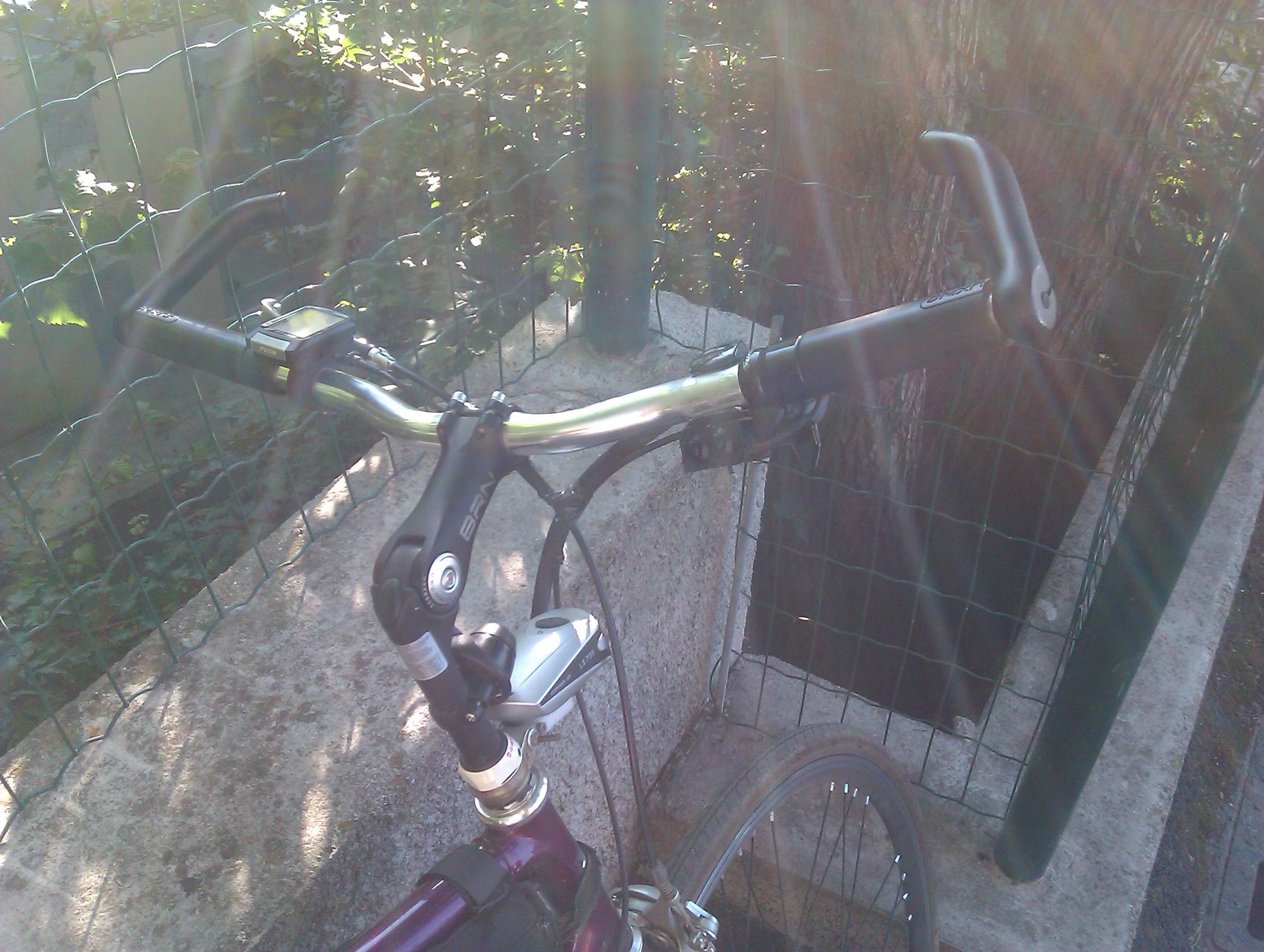

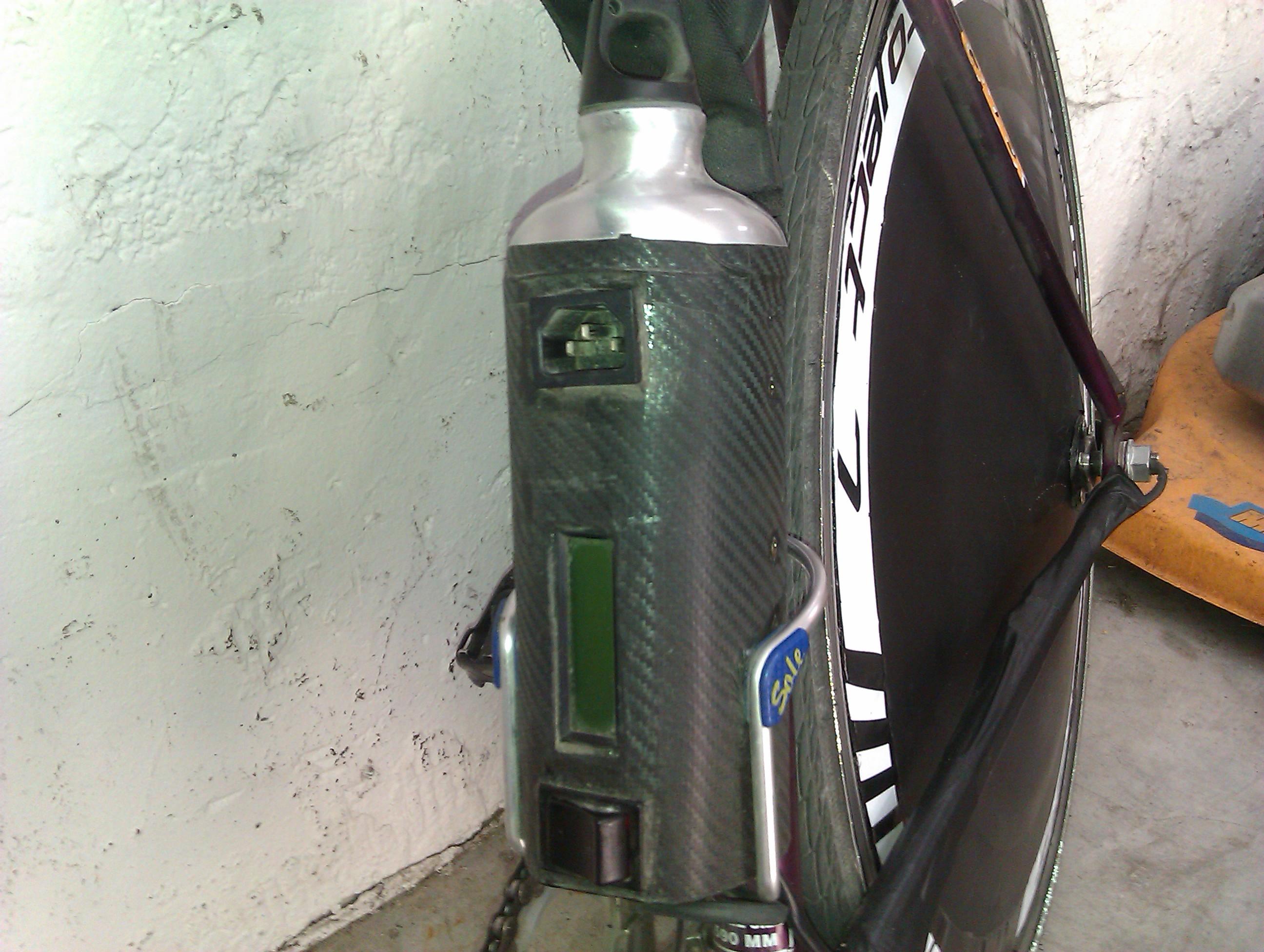

Questa è la mia modesta realizzazione...aiuto! Qualcuno mi insegni a ridimensionare le foto!

Non vi piace proprio la mia bici, eh?
